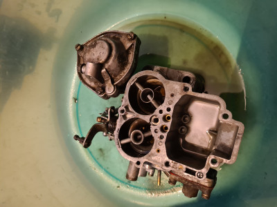

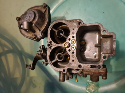

Otin kaasarin vielä pöydälle. Otin neljä suutinta piis pensalinjalta päin katsottuna:
Kohokammiossa vasen 162, oikea (tukossa) 178
Kannen päällä oleva (ilmasuutin) vasen 174 oikea 174
Onko jossain vielä jotain suuttimia?
Kaasarin molemmiöla sivuilla oli vielä messinki tasakärkiruivit. Otin ne auki, molemmissa ruuveissa jonkilainen suutin päässä. Molemmat auki mutta putsasin.

Laitoin korjaussarjasta tuon pienempi reikäsen 1 kurkkuun, ja vanhan 162 2 kurkkuun. Vaihdoin myöa ilmasuuuttimet 170 molemmat korjaussarjasta.
Tyhjäkäyntiruuvi pitää olla täysin nyt kiinni ja seos ruuvin 4 kierrosta auki. Jos laittaa 2 kiertosta molempia, käy kyllä tyhjökäyntiö mutta heti kun kaasuun koskee, paukkuu putkessa tai kaasarissa ja sammuu.
Tyhjäkäyntiä ei nyt saa käytännössä säädettyä ollenkaan, on koko ajan 1500 ja paukkuu/nykii kun kaasua painaa...

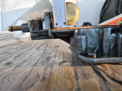

Aukaisin kaasarin jälleen. Yköskurkkuun (lämmin moottori) kuuluu lorina ja höyryä nousee sieltä. Kohon kupissa vasemmassa takanurkasssa bensan tulon kohdilta katsottuna nousee koko ajan ilmakuplia. Mikä reikä siellä on?
Onko tämä oikea tapa katsoa kohon korkeus? Jos on, se näyttää 3 mm.
