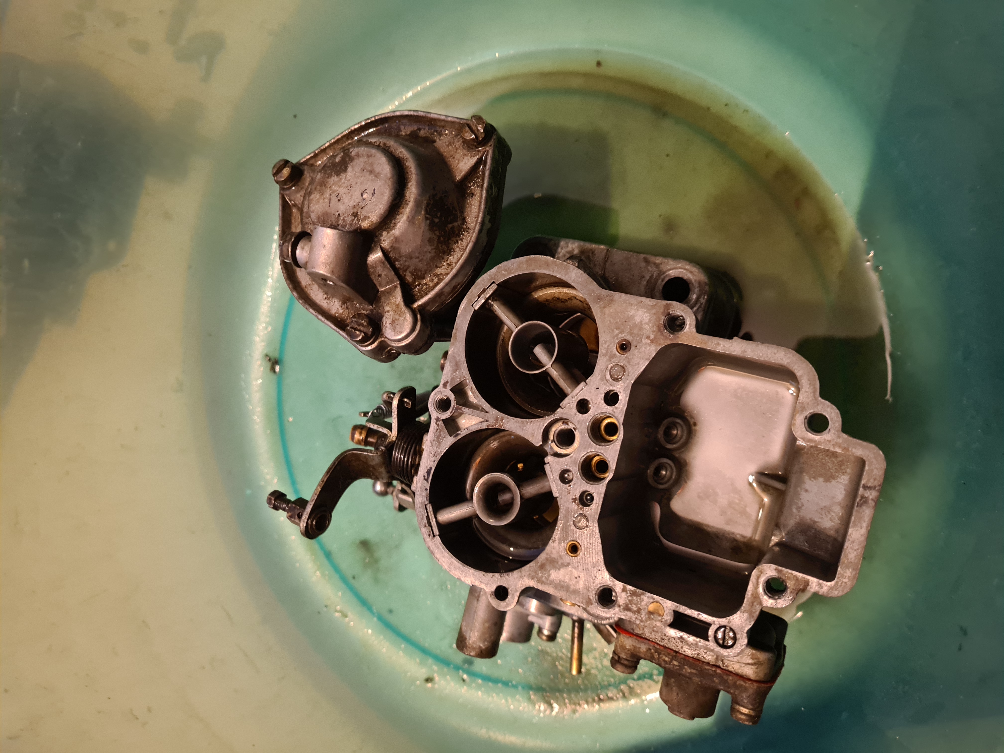

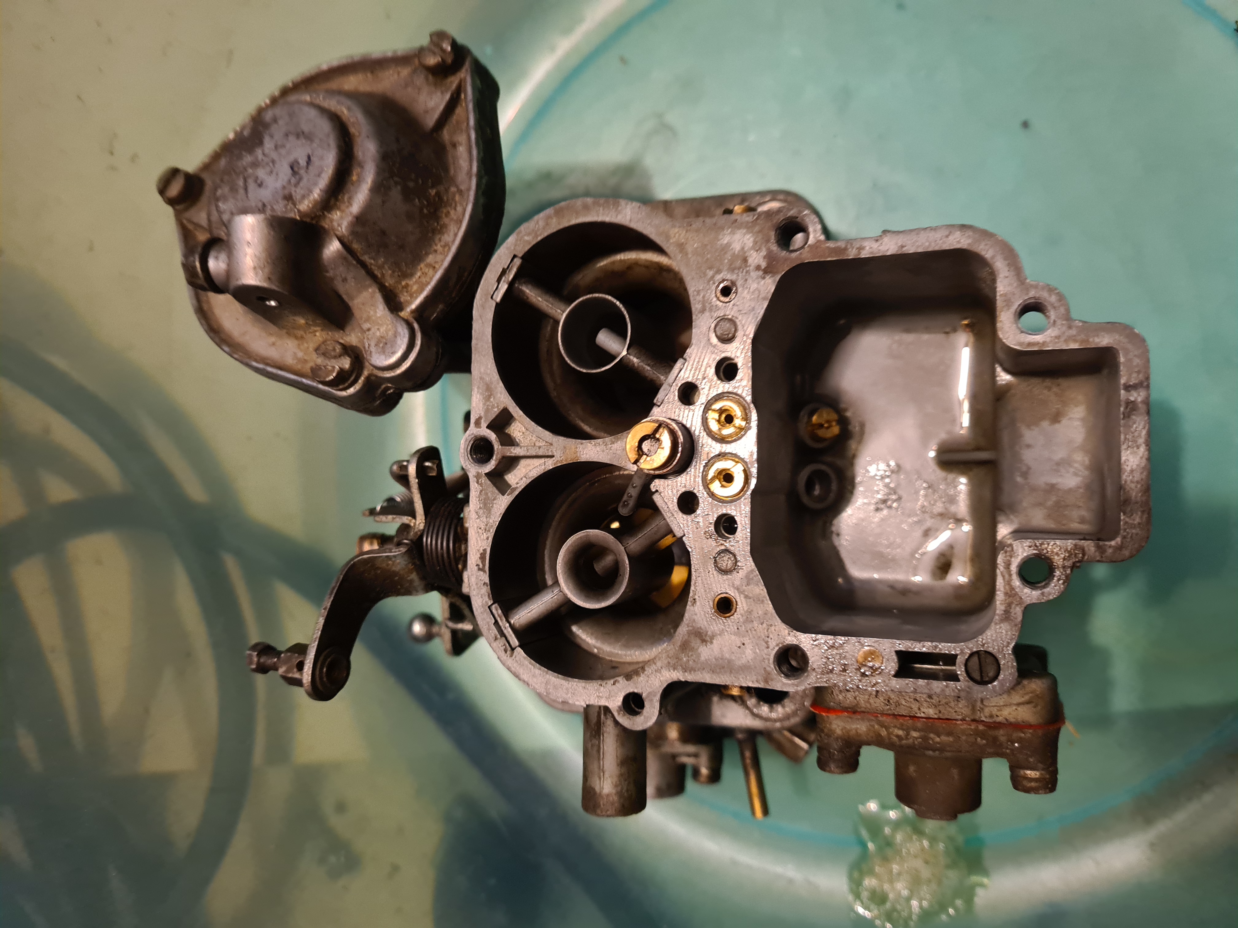

Otin kaasarin vielä pöydälle. Otin neljä suutinta piis pensalinjalta päin katsottuna:
Kohokammiossa vasen 162, oikea (tukossa) 178
Kannen päällä oleva (ilmasuutin) vasen 174 oikea 174
Onko jossain vielä jotain suuttimia?
Kaasarin molemmiöla sivuilla oli vielä messinki tasakärkiruivit. Otin ne auki, molemmissa ruuveissa jonkilainen suutin päässä. Molemmat auki mutta putsasin.

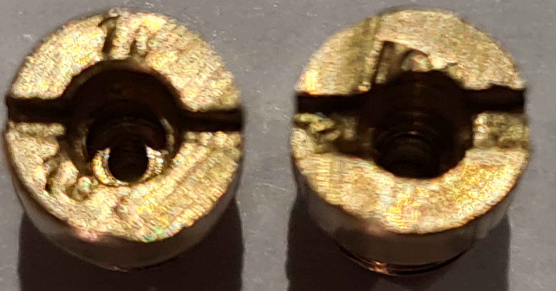

Tuossa mansen korjaussarjan 1200/1300 mukana olevat suuttimett. Mitkä koot nuo 2 ylimmäistä on, itse en saa selvää? Pitäisikö nuo sitten laittaa tilalle? Ilmasuuttimet näyttäis olevan 170 molemmat.
Pitäisikö tyhjäkäynnin seoksen säätöruuvin alla olla joku jousi? Yuossa ei ole. Kumitiiviste on painunut tuonne reikään, se voi olla hankala saada pois.

Puhelimen kamerassa oli suurennos niin tässä vielä kuva suuttimista. Eestä ja takaa.
jarkoc
Viestit: 53
Liittynyt: 6.7.2009 11:51
Paikkakunta: Nastola
Re: -84 2107 kaasari ongelmia
Viesti Kirjoittaja jarkoc »
tuo vasemman puoleine saattaa olla 107.
Kannattaa ainaki koittaa noilla ozoni tuo kaasutin kummiski on ku tuo kakkoskurkun alipaine ohjauksen lautanen on tuossa.
Jousta siellä säätöruuvin alla ei ole ja kumit kannattaa pitää ihan muussa reiässä ku kaasuttimen reiässä.

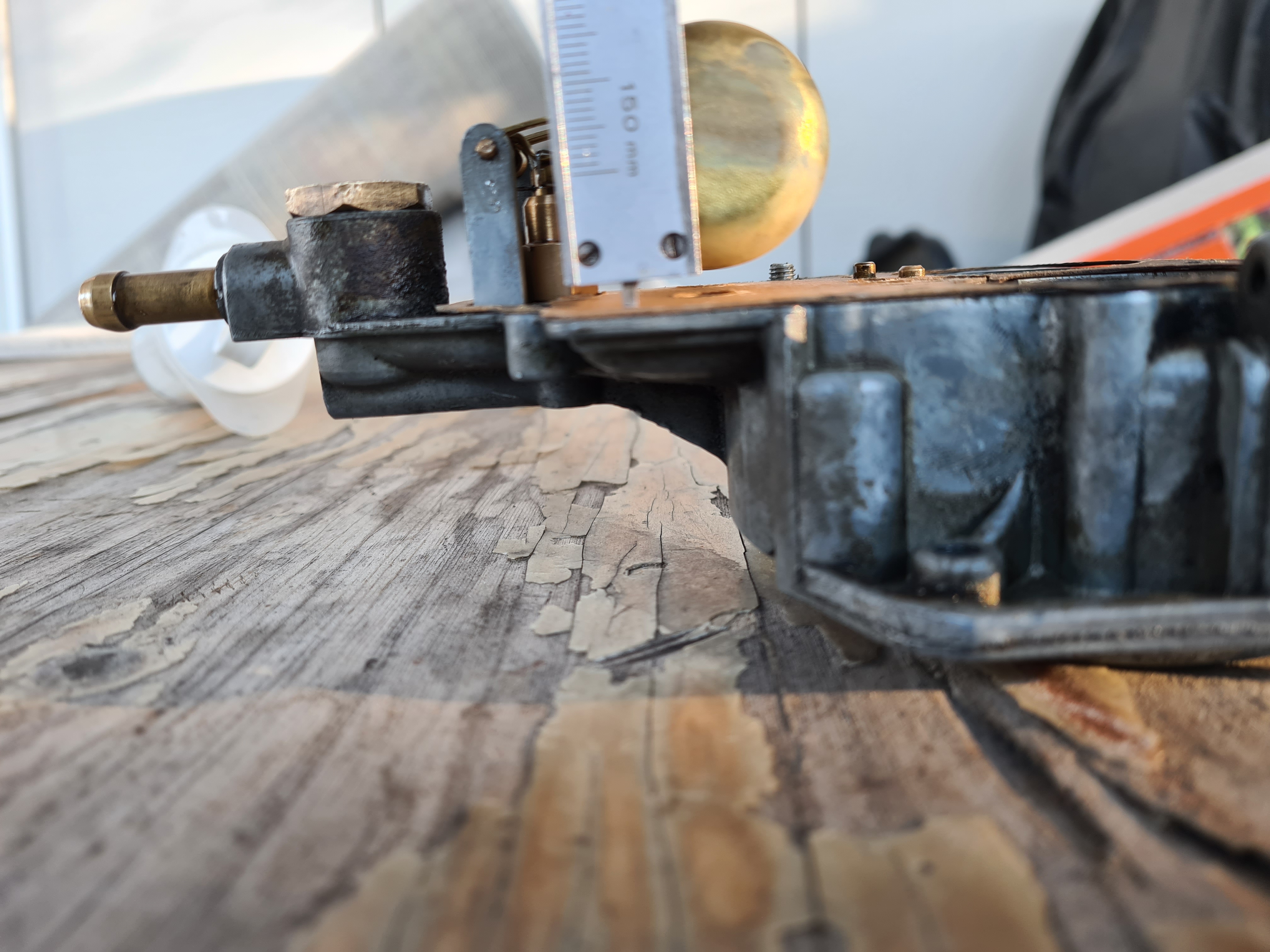

Aukaisin kaasarin jälleen. Yköskurkkuun (lämmin moottori) kuuluu lorina ja höyryä nousee sieltä. Kohon kupissa vasemmassa takanurkasssa bensan tulon kohdilta katsottuna nousee koko ajan ilmakuplia. Mikä reikä siellä on?
Onko tämä oikea tapa katsoa kohon korkeus? Jos on, se näyttää 3 mm.
