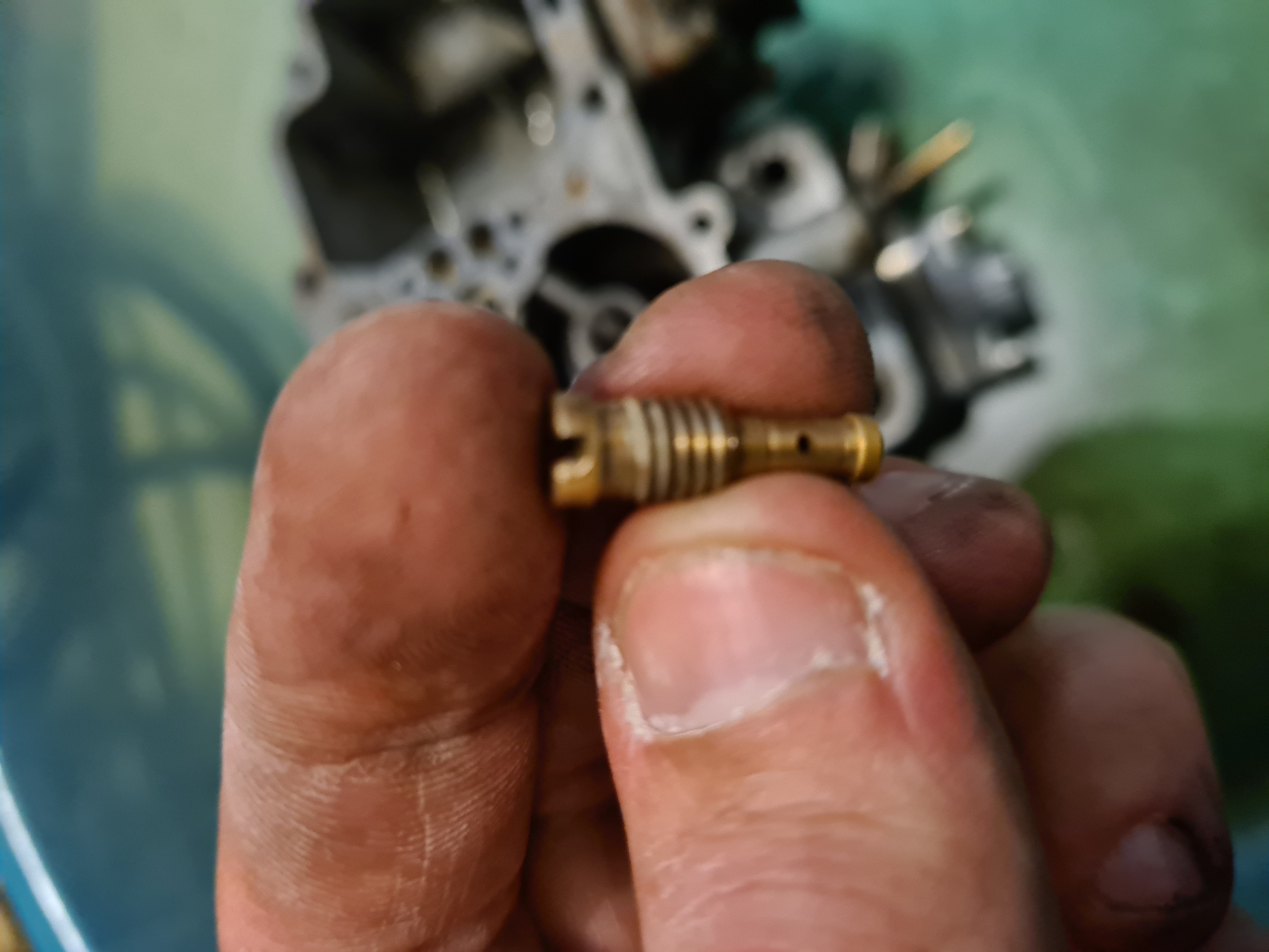

Otin kaasarin vielä pöydälle. Otin neljä suutinta piis pensalinjalta päin katsottuna:
Kohokammiossa vasen 162, oikea (tukossa) 178
Kannen päällä oleva (ilmasuutin) vasen 174 oikea 174
Onko jossain vielä jotain suuttimia?
Kaasarin molemmiöla sivuilla oli vielä messinki tasakärkiruivit. Otin ne auki, molemmissa ruuveissa jonkilainen suutin päässä. Molemmat auki mutta putsasin.
