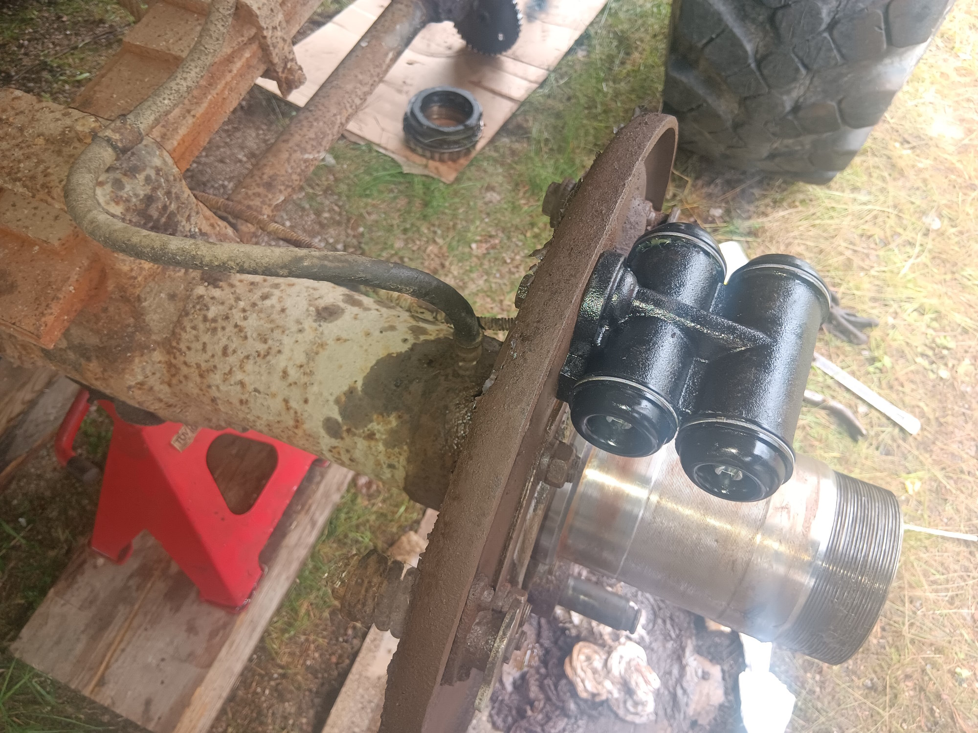

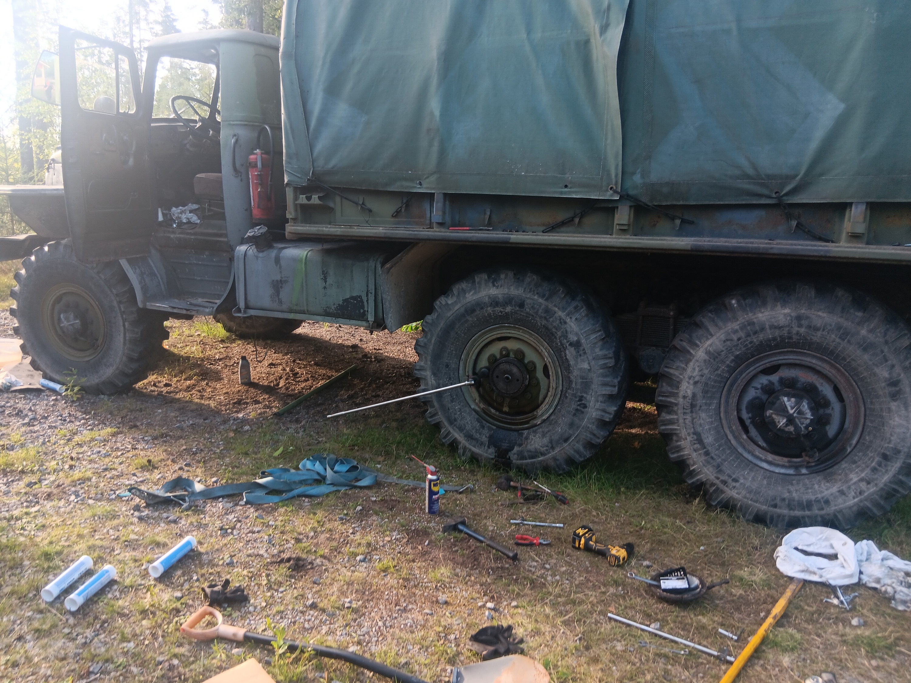

Aloitin oikeasta takapyörästä jarruremontin. Ensimmäiseksi tuli kokeiltua jarruputkea auki mutta putki pyöri mukana, Lyhyt matka pyöränsylinteriltä perämurikan T-haaraan niin en jaksanut nitkutella auki vaan katkoin putken samantien, muutenkin putkenkunto hieman arvelutti kun se kulki metallikuoren sisällä piilossa, luulin että olisi ollut teräsputki mutta kupariputkeksi paljastui.
Pyörän irrottamisesta oli viime kesältä kokemusta, joten se kävi helposti. Jarrurummun irrottamiseen löytyi youtubesta ohje, vetarinpäätykansi irti, vedetään vetari pois ja sitten napamutteri avaamalla lähtee samalla rumpukin.

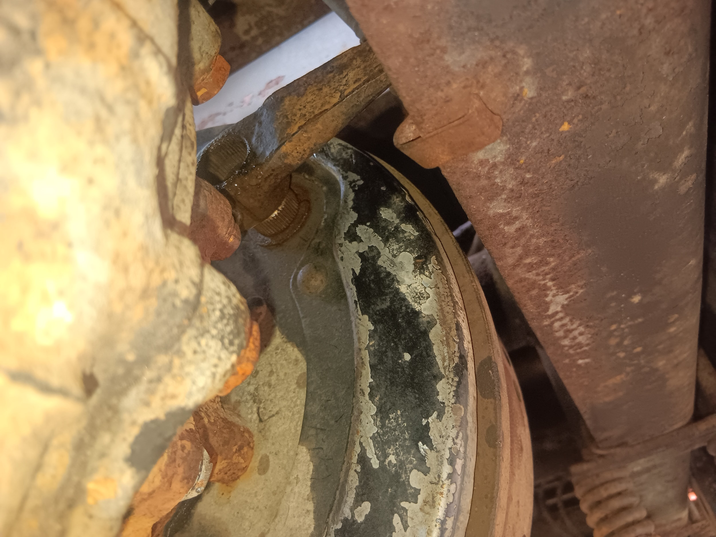

Vähän oli rumpu tiukassa mutta moskalla hakkaamalla pikkuhiljaa irtosi. Hyvin oli puhdasta eikä vuotava sylinterikään näyttänyt kastelleen kenkiä. Vanha sylinteri irti ja uusi paikalleen. Kenkien palautusjousikaan ei mitenkään älyttömän tiukka ollut rengasraudalla vääntää pois tai laittaa paikalleenkaan. Takaisin pingottaessa sidoin toisen kengän tiukalle kuormaliinalla niin jousta tarvitsi venyttää vain vähän, kun kenkä ei päässyt menemään karkuun.

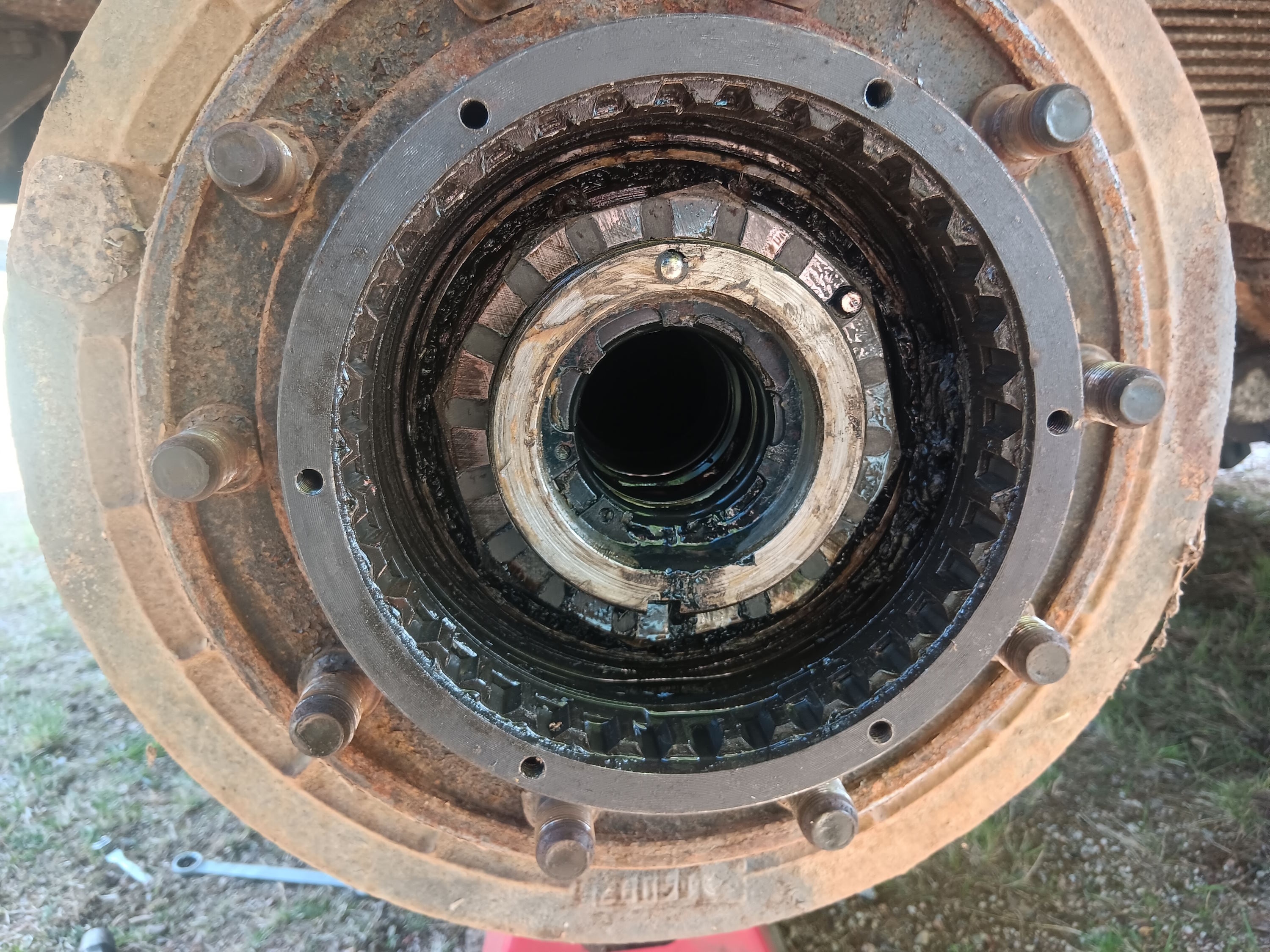

Ulompi pyöränlaakeri lähtee myös irti, joten sitä pääsee tutkimaan ja rasvailemaan paremmin mutta sisempi on jossain stefan alla jumissa että sitä ei ilman stefan irrotusta taida saada pois. Vähän tuollaiset vanhat stefat hirvittää että olisiko pitänyt vaihtaa mutta todennäköisesti taas jotain hassua venäjäkokoa ettei mistään uusia saisi.
Vaikka Ladassa isot rummut onkin niin nyt on vielä isommat. Alkaa painamaan jo jonkinverran kun napakin mukana. Rumpu kun on punnerrettu paikalleen niin vielä on laakerivälyksen säätö. Hyvä tuollainen urallinen säätöpelti niin näki ennen purkamista että missä asennossa se oli. Nyt laitoin muutaman loven verran kireämmälle mutta ohjeissa sanottiinkin että jos ajossa lämpiää niin ei muuta kuin naksunpari löysemmälle siinä tapauksessa.

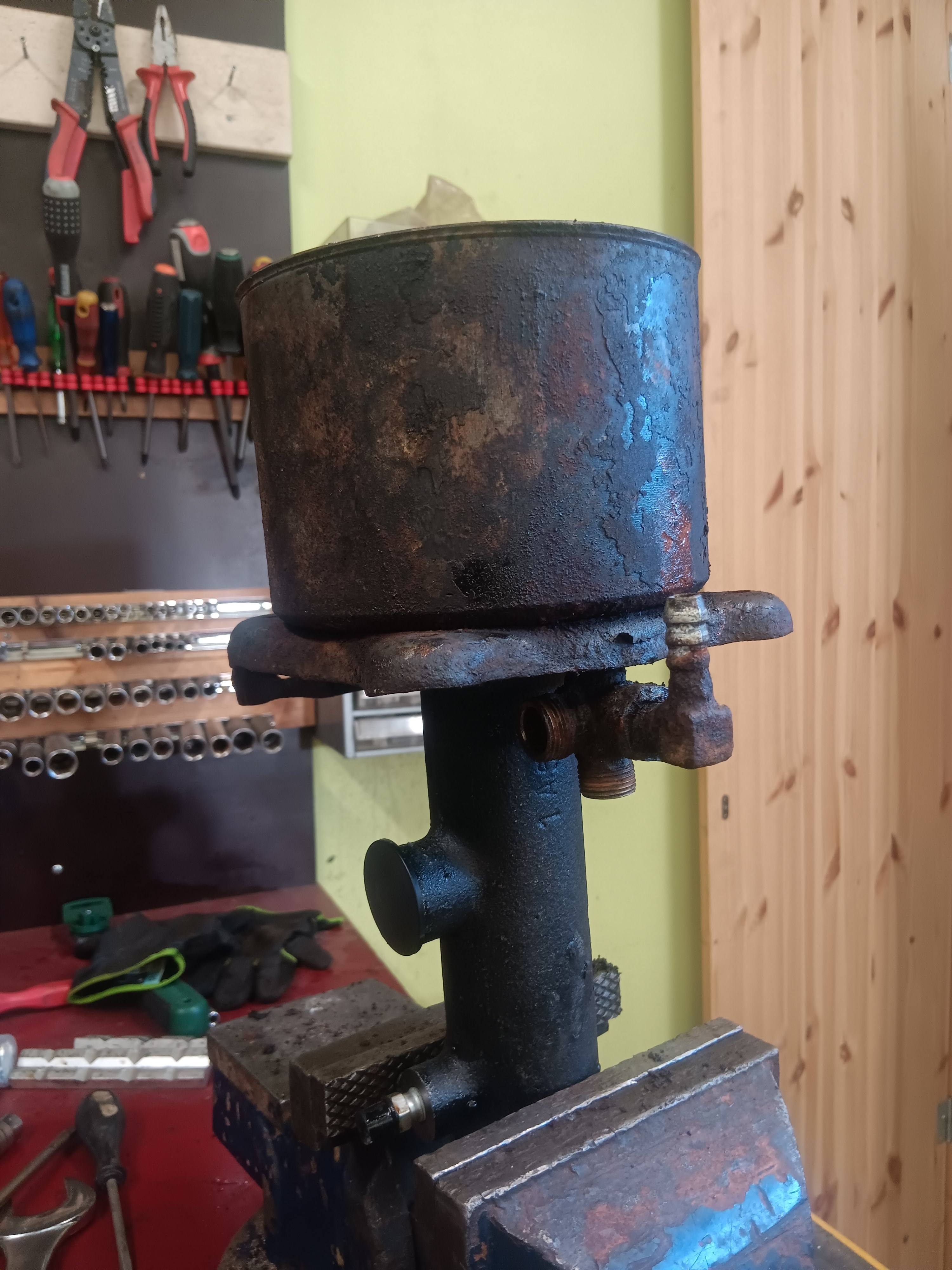

Jarrujen tekoa ollut jo kuukausien ajan. Se takajarrujenkin pääsylinteri vuoti, joten sen vaihdoin uuteen. Pääsylinteriä vaihtaessa kun pitää se paineilmatehostin purkaa että saa pääsylinterin vaihdettua niin sen o-renkaat hajosi avatessa. Hyllytavarana ei ollut niin isoja o-renkaita niin ostin 2mm paksua O-rengasnauhaa jonka itse liimasin ja saattoi jäädä hitusen liian pitkäksi mutta pistin kuitenkin kasaan. Ja eka jarrupolkasulla pullahti o-rengas välistä pois. Suurempana syynä varmaankin se että koko paketti tulee pitkillä M8 pulteilla kasaan ja saattoi kasausvaiheessa jäädä paketti hieman kierteelle ja sitten autoon paikalleen ruuvatessa nitkahti niin että pultit oli löysällä. Uudelleen paketti lattialle ja nyt laitoin kokeeksi 1,75mm o-rengasnauhaa, sekä tein hieman lyhyemmän. Ja ainakin pari jarrun olkaisua on jo kestänyt.

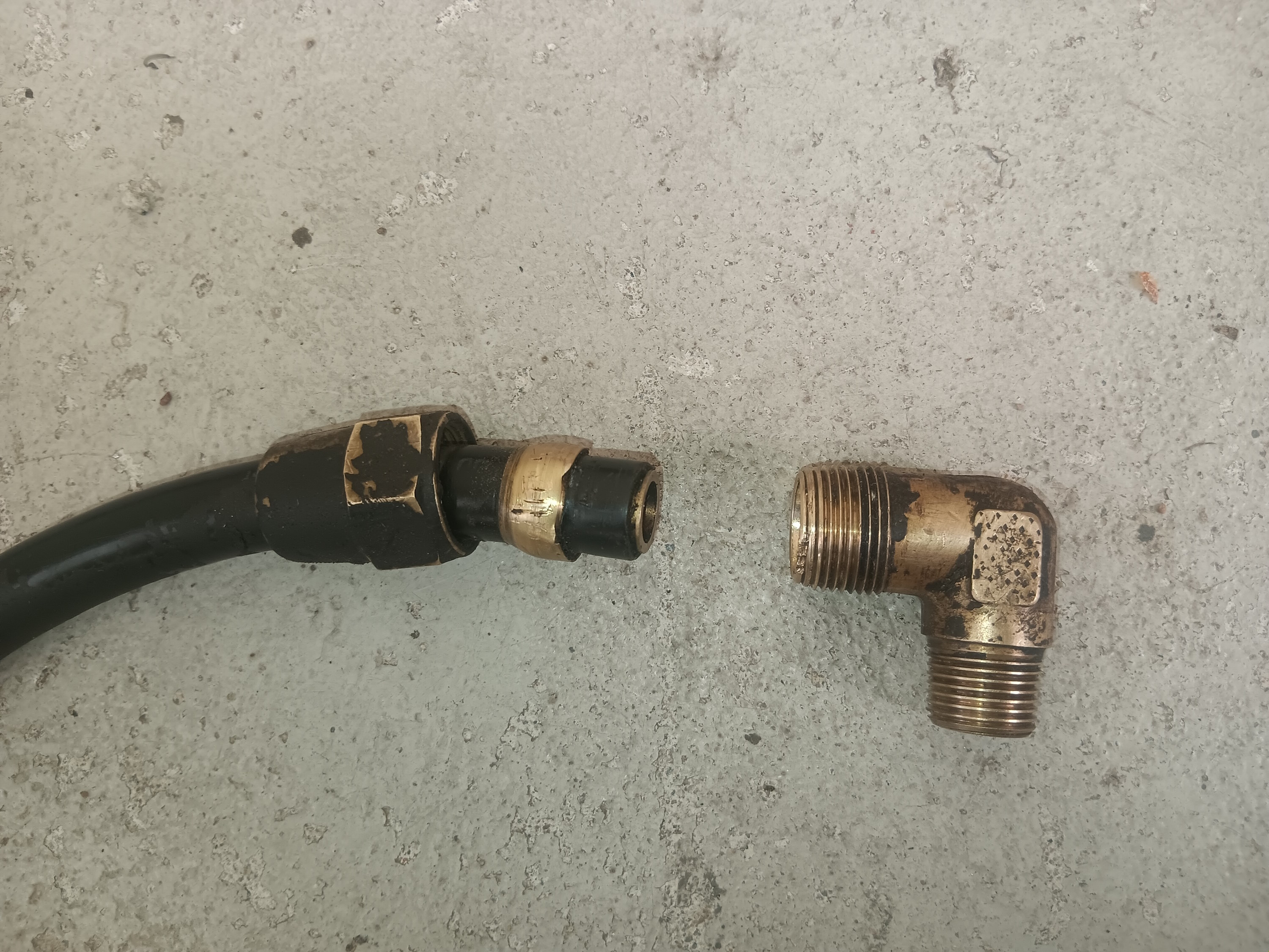

Paineilmaletkut näytti ihan hyviltä mutta joku oli spedeillyt toiseen tehostinsäiliöön vääränlaisen kulmaliittimen. Kuuluisi olla suora tuumakierre ja puserrushelmiliitos mutta nyt kulmaliittimessä oli kartiokierre ja silti siihen oli saatu nysvättyä puserrushelmiliitos. Ei näyttänyt luotettavalta, joten käväisin hydrauliikkaliikkeessä, mutta ei saanut oikeanlaisia kulmaliittimiä, joten joutui vähän adapterien kanssa pelaamaan mutta nyt on uusi letkukin. Tuokin väärä kartioliitin ihan samanlainen kuin suora, eli voi olla vaikka tehtaalta astikin ollut väärin tai sitten niitä on käytetty jossain muualla ja armeijassa sattunut vääränlainen tuohon paikkaan.

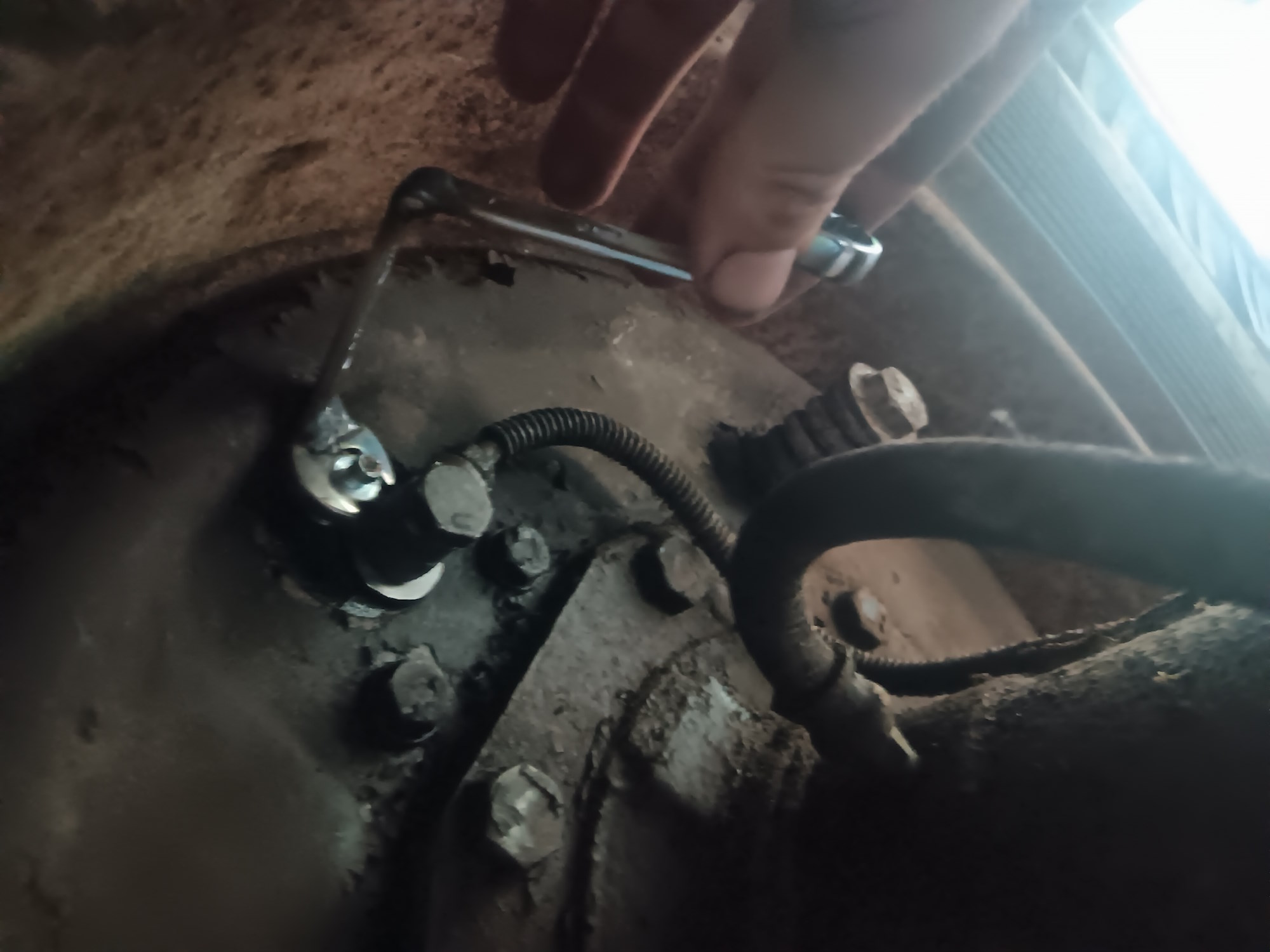

Joka pyörään sain hommattua jarrusylinterit, joten nyt pääsi niitäkin sitten vaihtamaan. Vaihto sujuikin kivasti ja sain vielä samalla pyörimissuunnatkin puljattua oikein. Ainut, että viimeisenä oli vuorossa kuskin etupyörä. Alkuun näytti hyvältä, kun kengät oli puhtaat.
Mutta eipä lähtenyt letku irti sylinteristä. Iloitsin kun letku lähti helposti putken päästä mutta nyt kun olin talliin menossa letkua irrottamaan niin tuli sitä vilkaistua ja sehän on pahasti pykinyt ja hangannut renkaaseenkin, että on jo melkein puhki. Eikä tietty uusia letkuja paitsi takaletkuja, jotka on hieman pidempiä että niinköhän sellainen kävisi edes hetkeksi paikalleen.

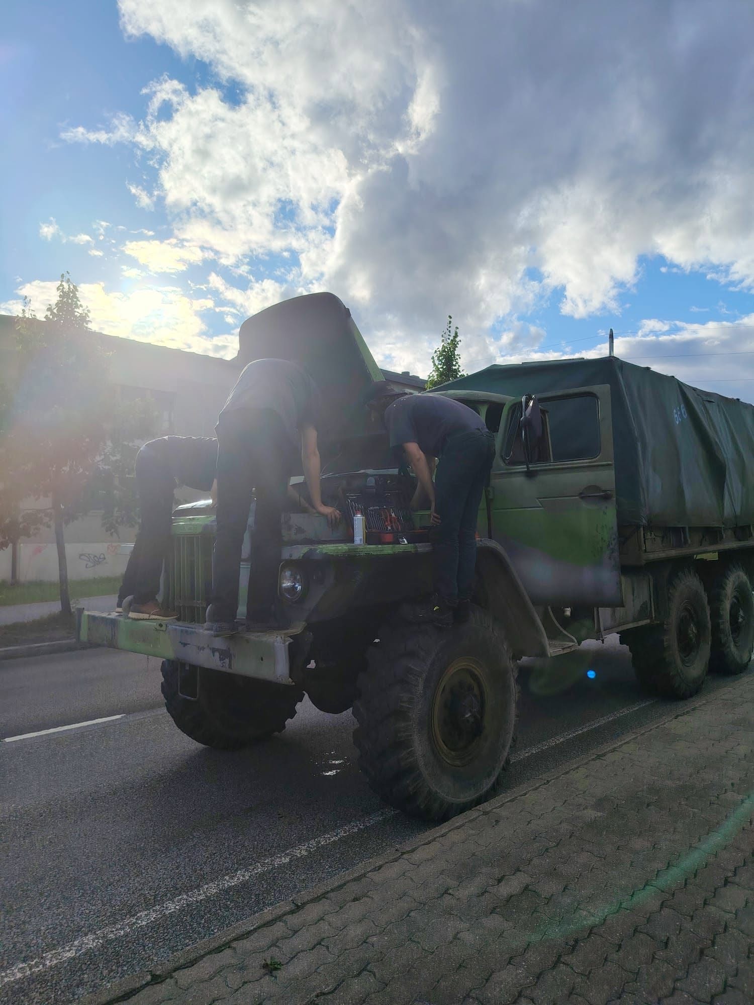

Parin kilometrin jälkeen tuli p-paikka jonne otin sivuun ensitarkastusta varten. Muuten oli kaikki kunnossa mutta öljyä vuoti maahan sekä kärysi moottorin päälläkin. Suodatinkotelo kiristetään mutterilla ja sieltä mutterin välistä vuoti, siinähän ei ole mitään varsinaista tiivistettä, pelkästään prikka siipimutterin alla. Alkoi jo tuntumaan että niinköhän kannattaisi ajaa kotiin ja vaihtaa Polonez alle, mutta ei ne viat selviä kuin ajamalla. Kirittiin siipimutteria se mitä saatiin ja päästiin jatkamaan matkaa. Kyllähän se öljyvuoto vain jatkui kun kolmen kilometrin kohdilla taas pysähdyttiin ihmettelemään, nyt laitettiin tiivisteprikka väliin ja se auttoi taas vähän. Tarkoitus oli koukata Bilteman kautta hakemassa lisää öljyä ja sitten mennä kaverin luokse tilkitsemään öljyvuotoa. No pääsin lähes Bilteman risteykseen, kun sammui kesken ajon. Yritin nytkyttää pihaan asti mutta lopulta oli ohjattava tienlaitaan.
Tuttu likaisen bensan aiheuttama bensapula iski. Odotettiin hetki ja koputeltiin kaasaria, josko neulaventtiili jumittaisi. Siitä se sitten taas käynnistyi ja pääsi Biltemaan ja sieltä vielä poiskin kunnes seuraaviin liikennevaloihin taas sammui. Taas koputettiin ja pumpattiin käsilipsuttimella bensaa kaasariin ja päästiin seuraaviin valoihin asti. Nyt avattiin liikennevaloissa jo kaasarikin, kun ei ajamistesta mitään tullut. Onneksi oli toinenkin kaista niin ei tukittu kokonaan Seppälän liikennettä. Kaasarin putsaus ei auttanut vaan niin oltiin seuraavissa valoissa jälleen pelti pystyssä. Sitten kaveri lokasuojan päälle istumaan ja kliineripurkki kouraan kaasaria ruokkien. Hieman oli huono näkyvyys avonaisen nokkapellin takaa mutta päästiin turvallisesti seuraavasta risteyksestä parkkipaikalle. Ajateltiin bensapumpun hajonneen. Ostin sähköpumpun Motonetistä ja olin jo sitä asentamassa kun vaihdettiin vielä bensansuodatin ja sehän oli ihan tukossa. No onpa nyt taas varalla sähköinen bensapumppu. Hankala kun joskus irtoaa pientä mujua mikä menee suodattimen läpi kaasarille ja nyt taas oli isoa roskaa mikä jää suodattimeen, niin ei koskaan tiedä missä päässä vika on.

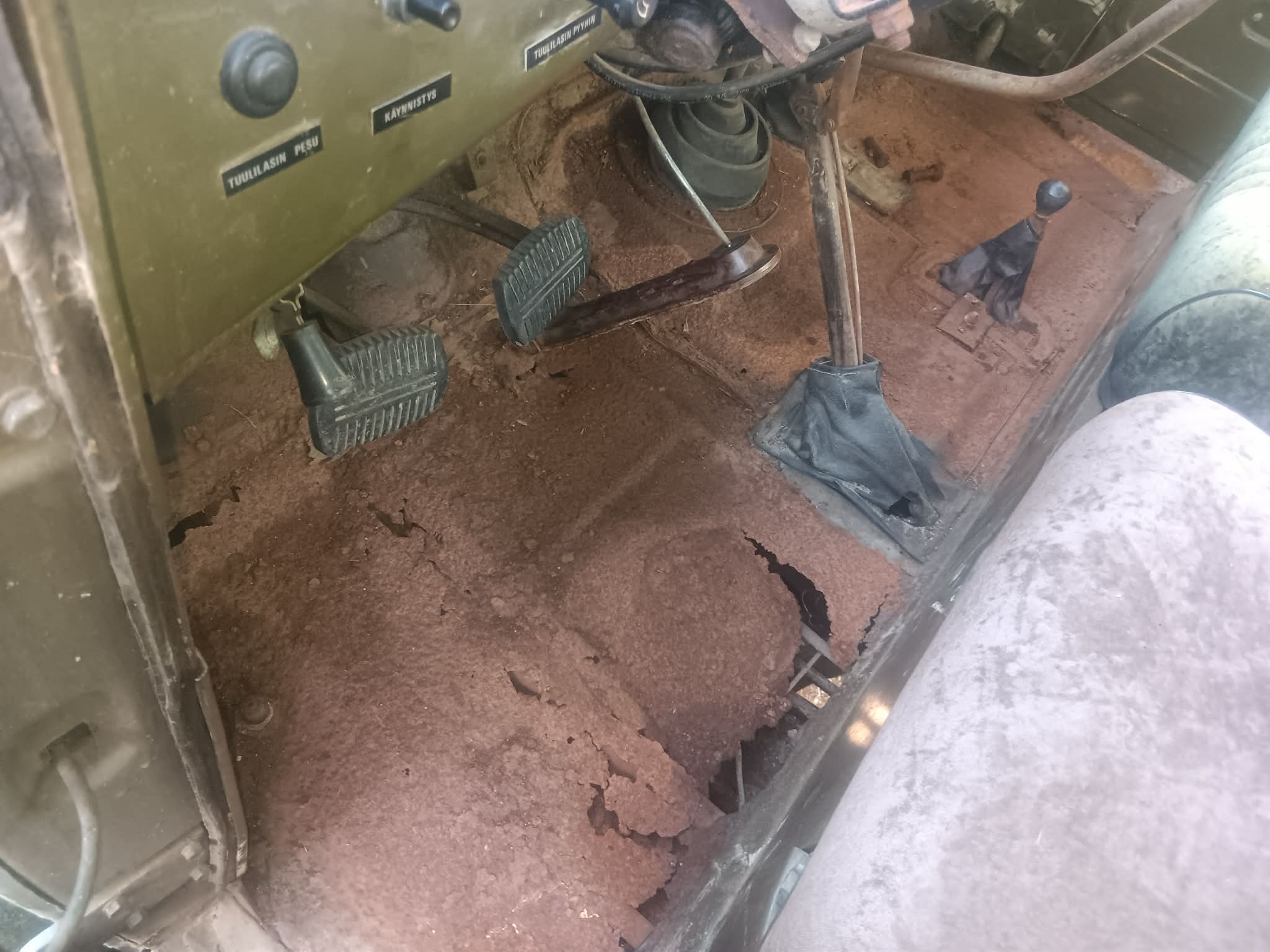

Ennen talvea ajattelin vielä lattiaa paikata. Molemminpuolin jalkatilat ihan läpimädät. Lattiamatossa on joku karvaeriste mikä varmaan mädännyttänyt pellin noin ruosteiseksi. Apukuskin lattiaa aloin jo tekemään mutta sitten rälläkkä vähän hipaisi peukalon jänteeseen niin nyt sitten ei hetkeen mitään tehdäkkään.
