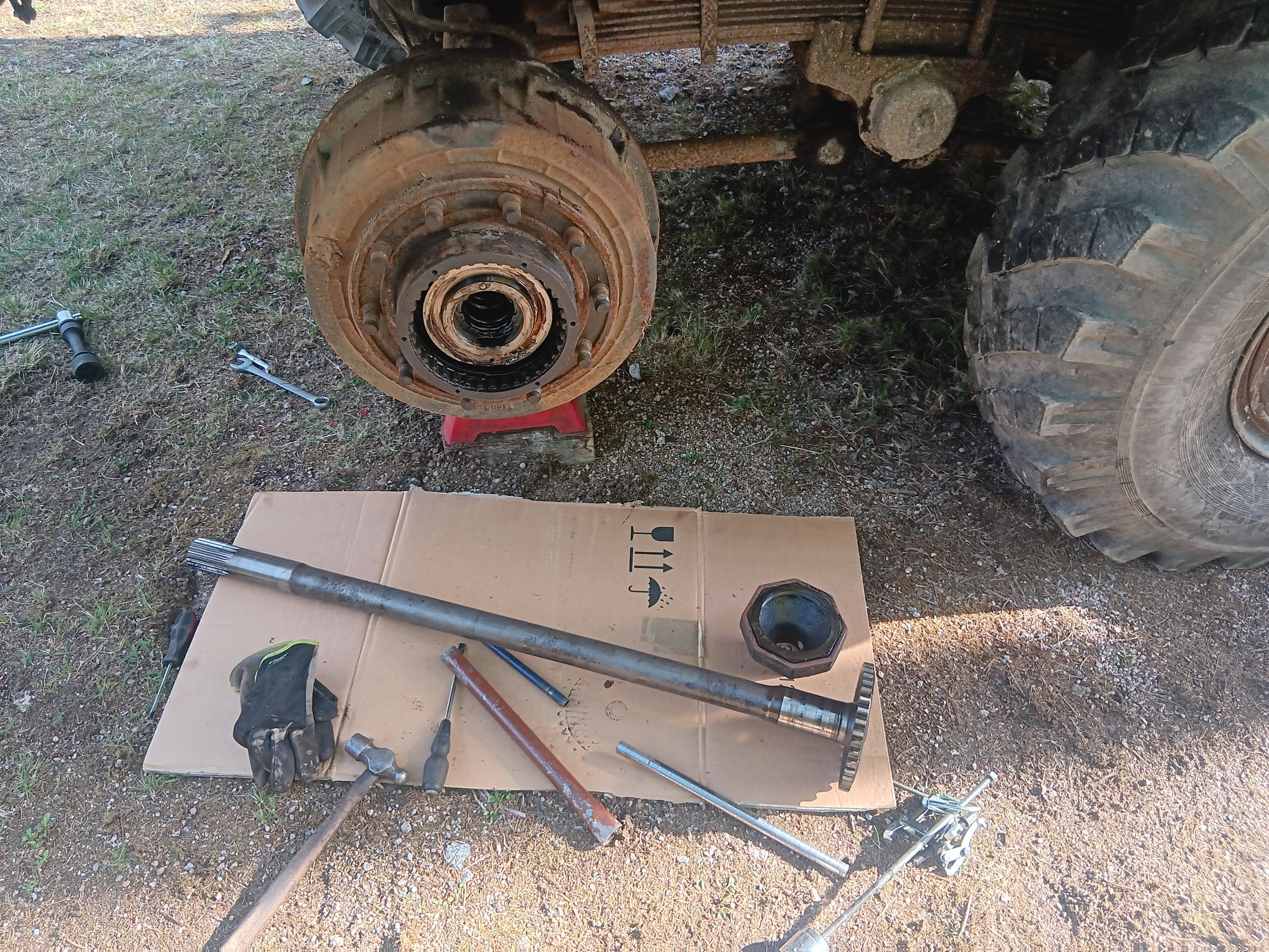

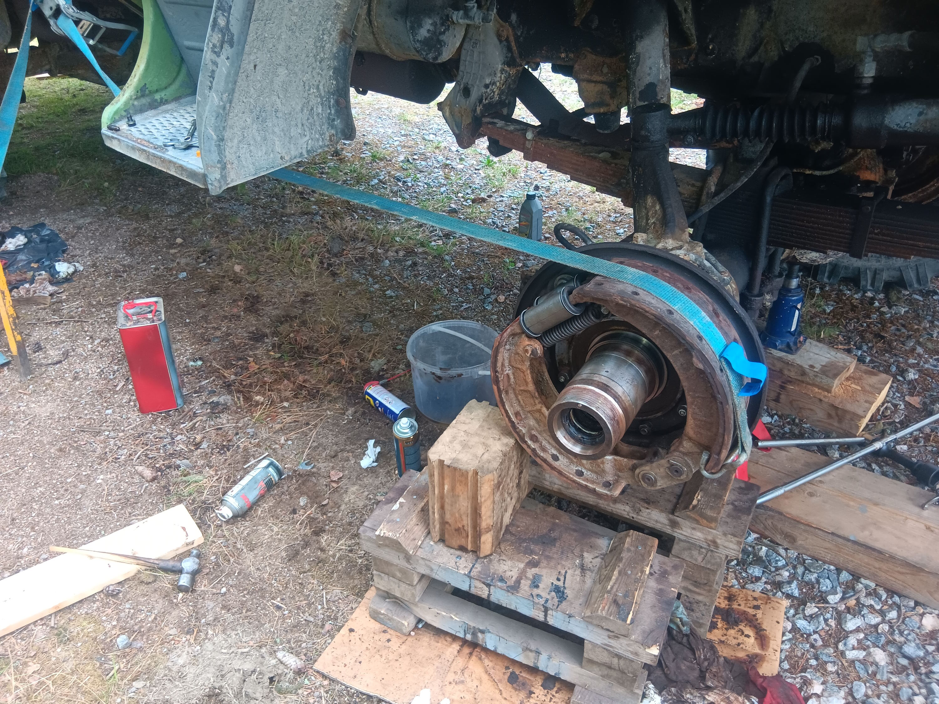

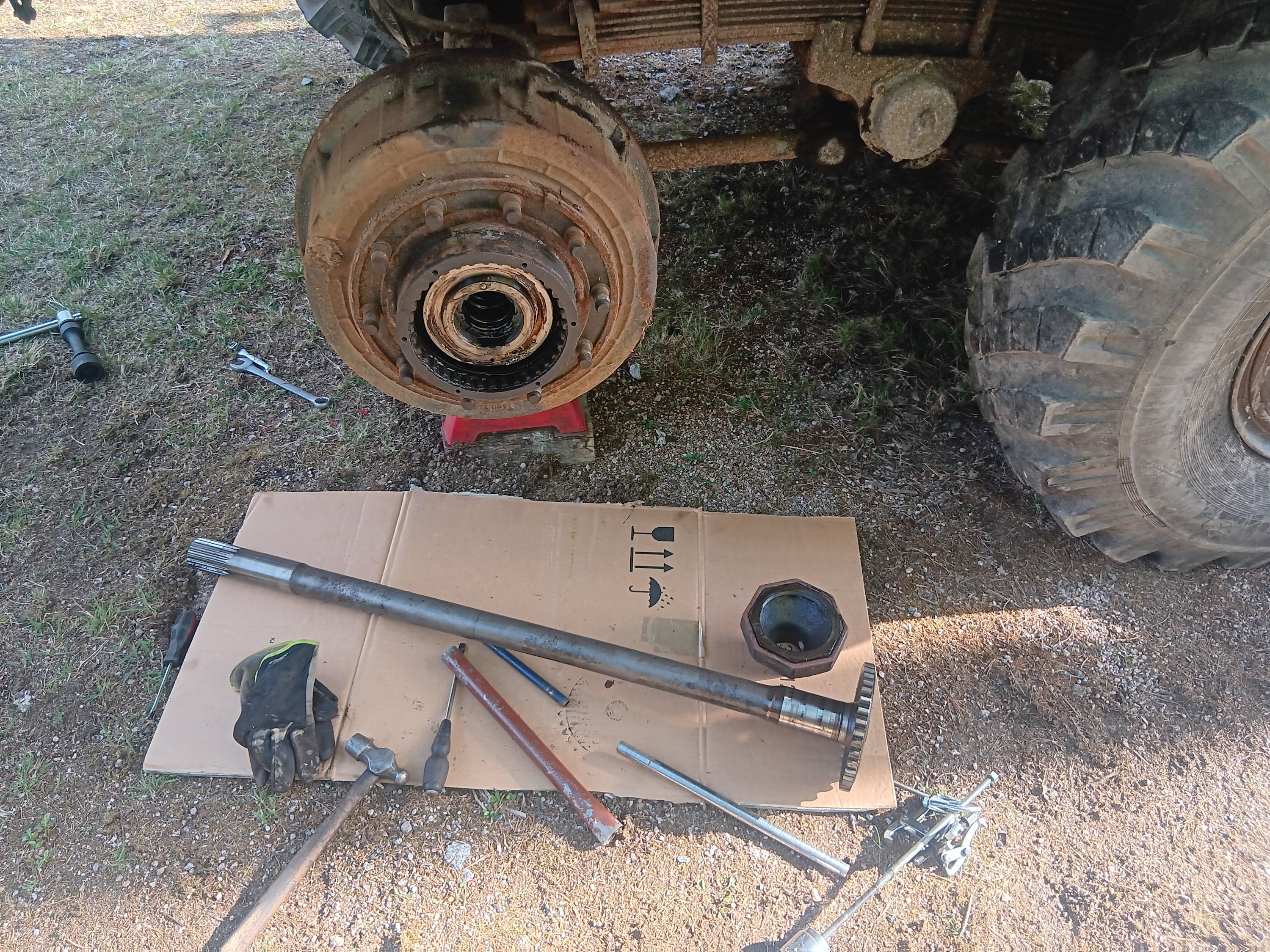

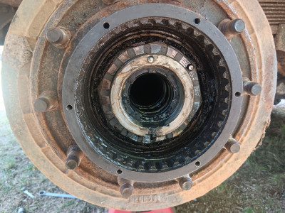

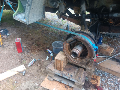

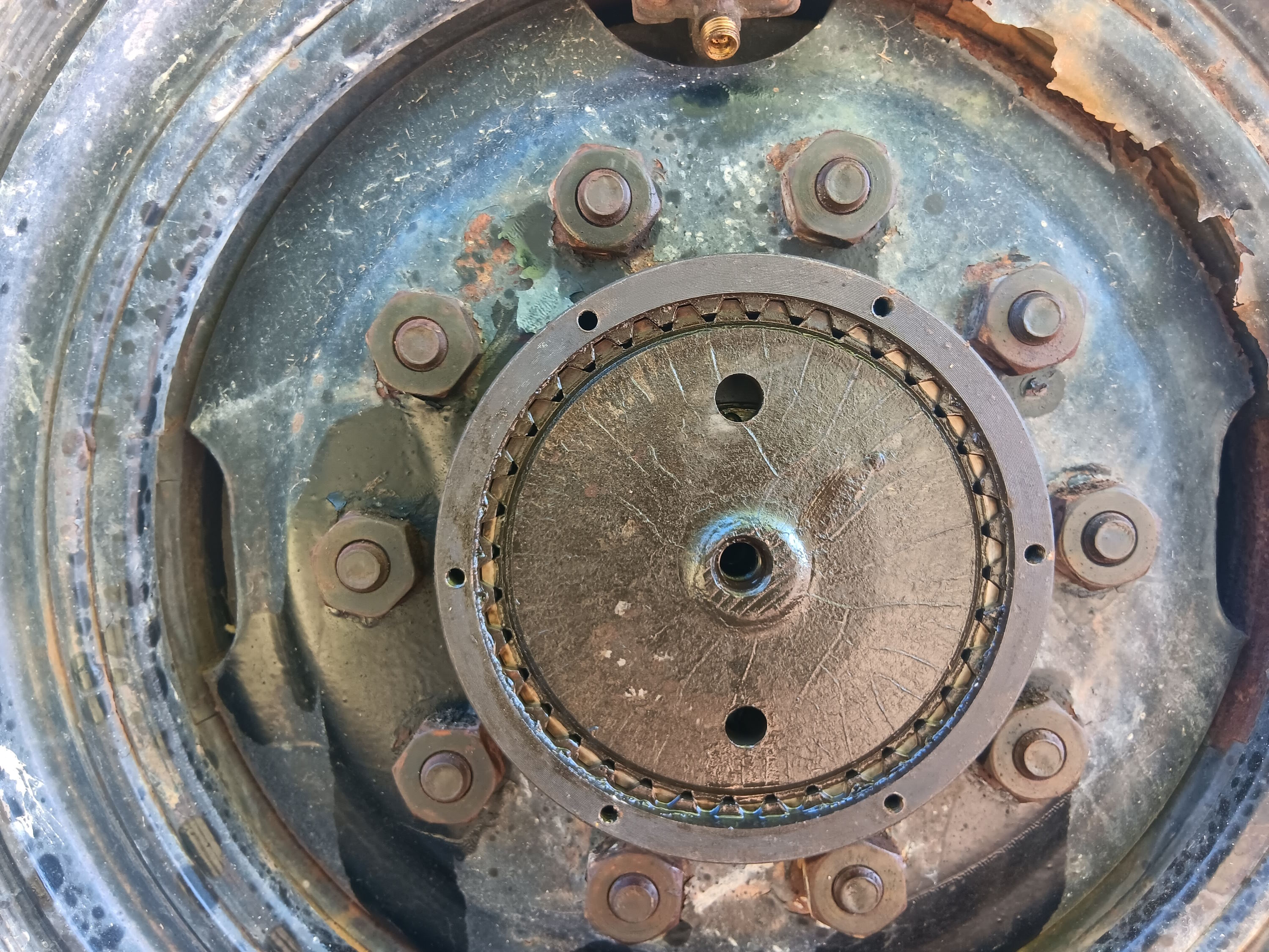

Aloitin oikeasta takapyörästä jarruremontin. Ensimmäiseksi tuli kokeiltua jarruputkea auki mutta putki pyöri mukana, Lyhyt matka pyöränsylinteriltä perämurikan T-haaraan niin en jaksanut nitkutella auki vaan katkoin putken samantien, muutenkin putkenkunto hieman arvelutti kun se kulki metallikuoren sisällä piilossa, luulin että olisi ollut teräsputki mutta kupariputkeksi paljastui.

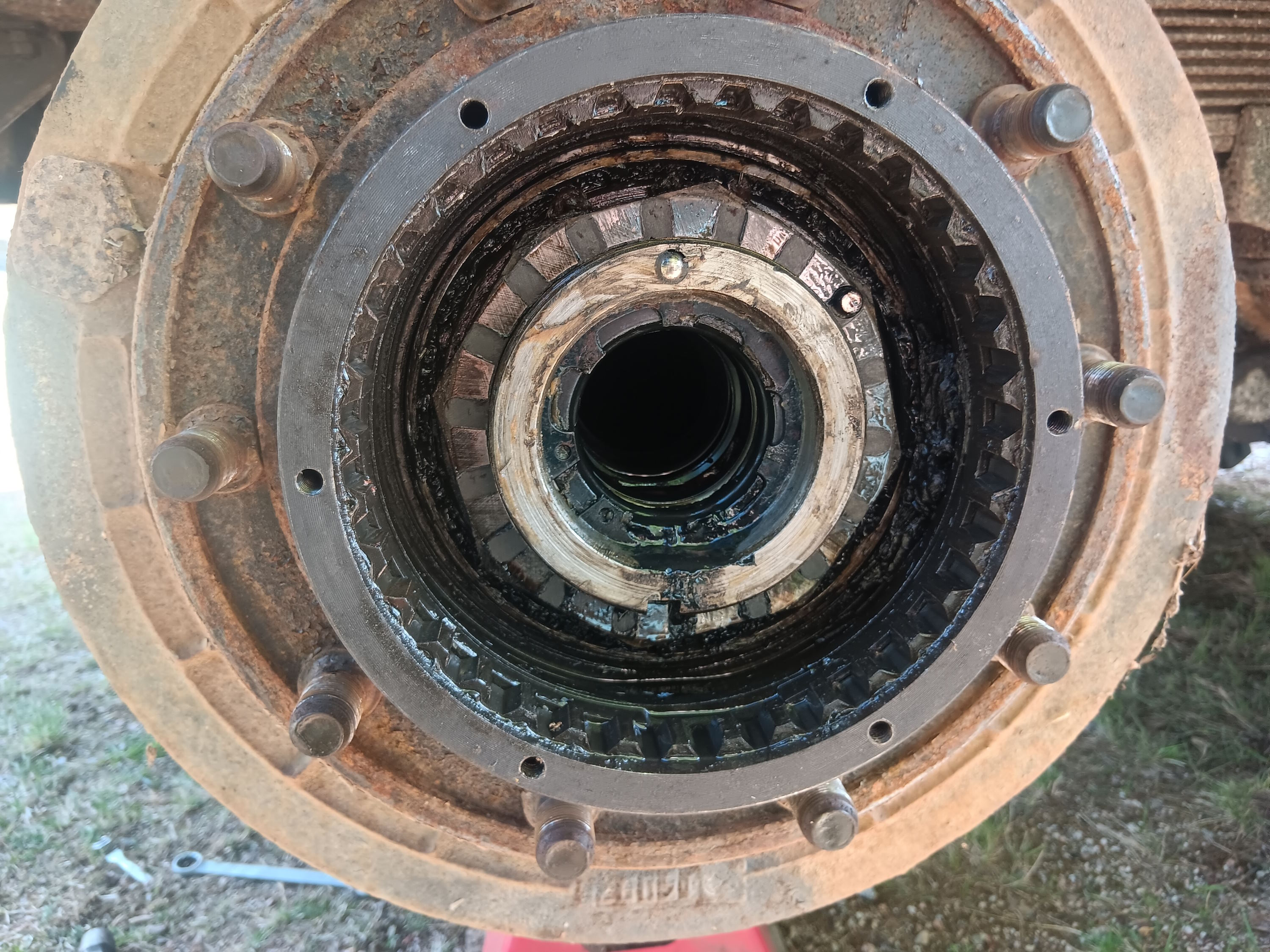

Pyörän irrottamisesta oli viime kesältä kokemusta, joten se kävi helposti. Jarrurummun irrottamiseen löytyi youtubesta ohje, vetarinpäätykansi irti, vedetään vetari pois ja sitten napamutteri avaamalla lähtee samalla rumpukin.
Vähän oli rumpu tiukassa mutta moskalla hakkaamalla pikkuhiljaa irtosi. Hyvin oli puhdasta eikä vuotava sylinterikään näyttänyt kastelleen kenkiä. Vanha sylinteri irti ja uusi paikalleen. Kenkien palautusjousikaan ei mitenkään älyttömän tiukka ollut rengasraudalla vääntää pois tai laittaa paikalleenkaan. Takaisin pingottaessa sidoin toisen kengän tiukalle kuormaliinalla niin jousta tarvitsi venyttää vain vähän, kun kenkä ei päässyt menemään karkuun.

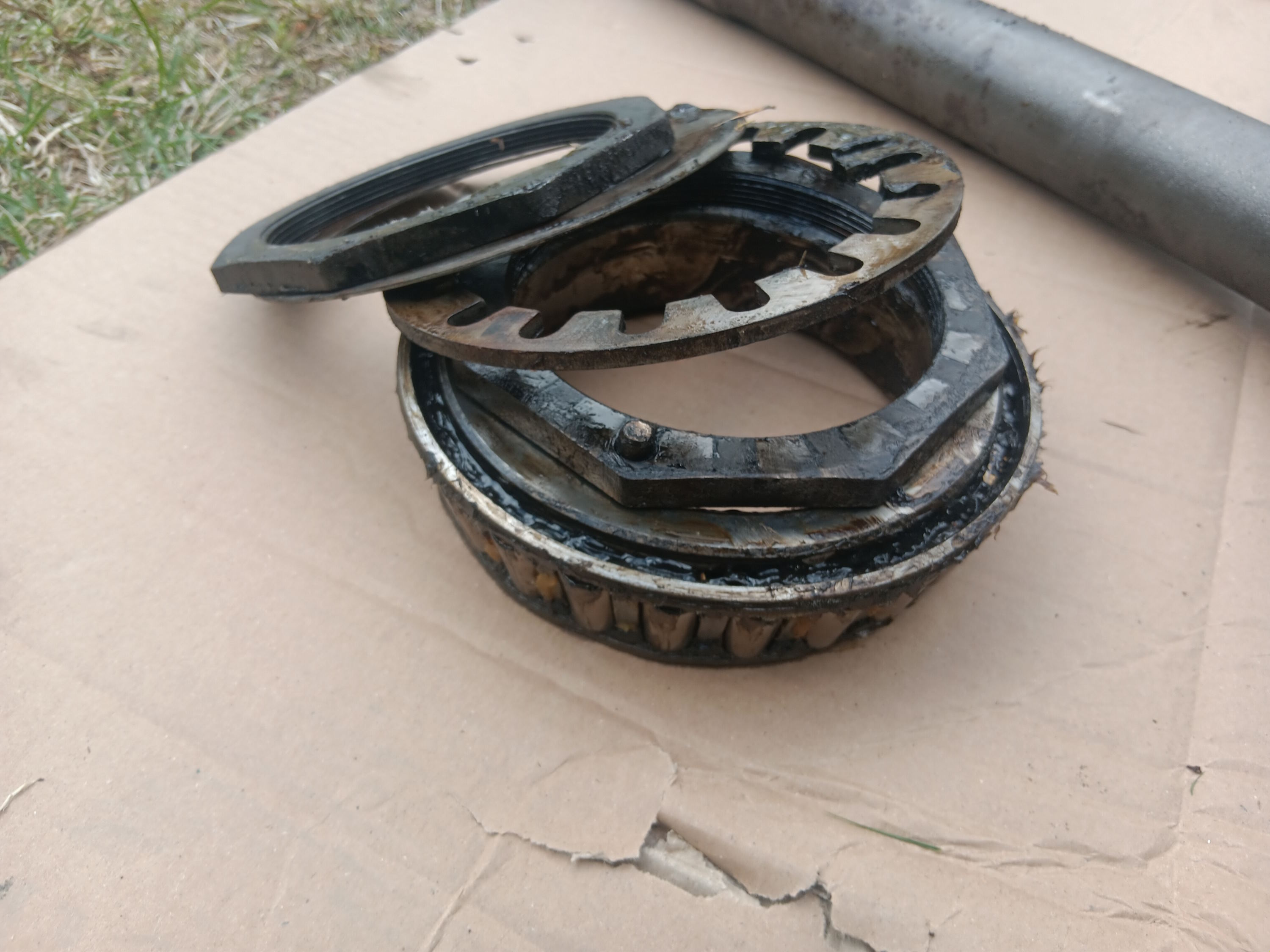

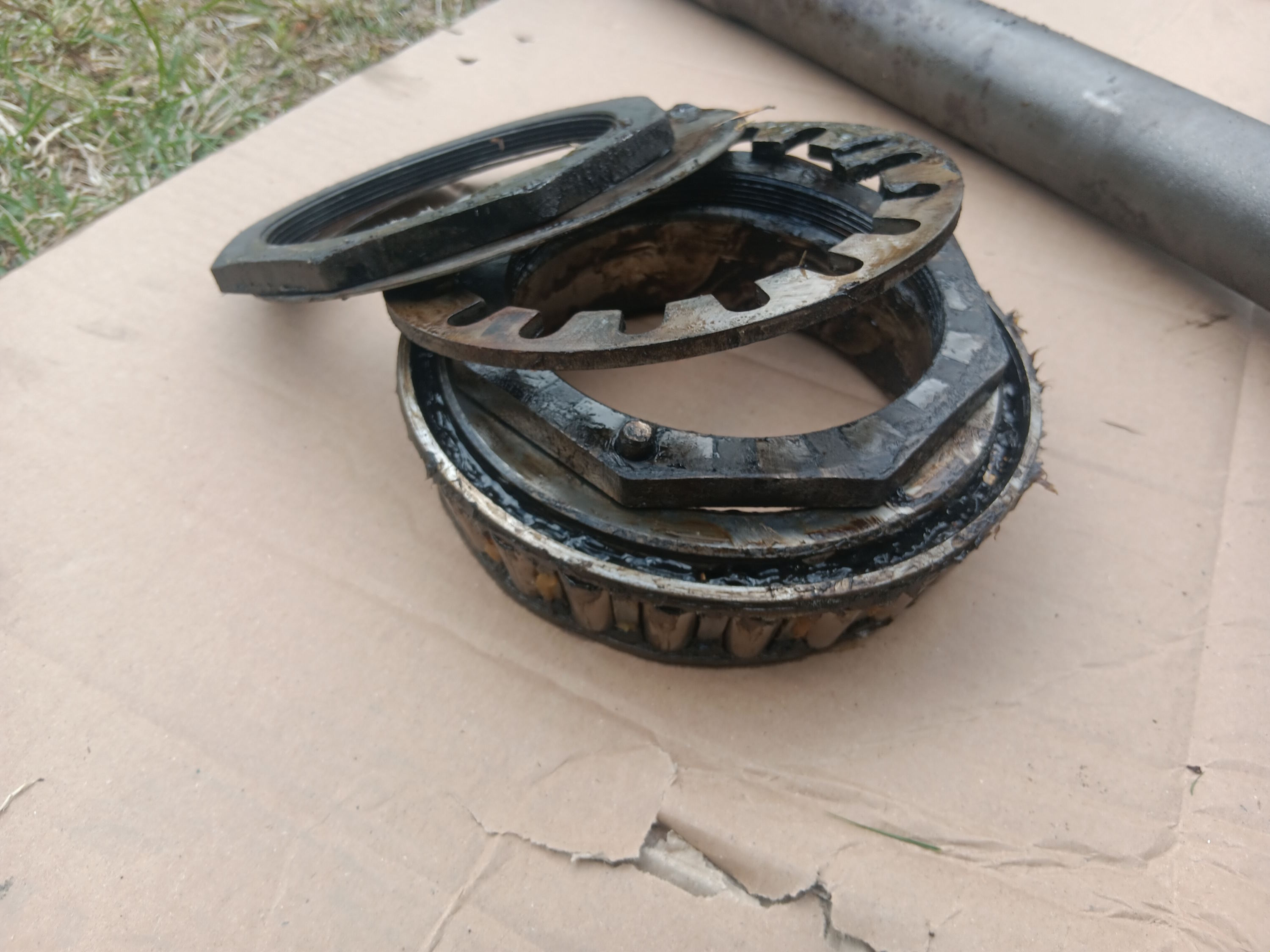

Ulompi pyöränlaakeri lähtee myös irti, joten sitä pääsee tutkimaan ja rasvailemaan paremmin mutta sisempi on jossain stefan alla jumissa että sitä ei ilman stefan irrotusta taida saada pois. Vähän tuollaiset vanhat stefat hirvittää että olisiko pitänyt vaihtaa mutta todennäköisesti taas jotain hassua venäjäkokoa ettei mistään uusia saisi.
Vaikka Ladassa isot rummut onkin niin nyt on vielä isommat. Alkaa painamaan jo jonkinverran kun napakin mukana. Rumpu kun on punnerrettu paikalleen niin vielä on laakerivälyksen säätö. Hyvä tuollainen urallinen säätöpelti niin näki ennen purkamista että missä asennossa se oli. Nyt laitoin muutaman loven verran kireämmälle mutta ohjeissa sanottiinkin että jos ajossa lämpiää niin ei muuta kuin naksunpari löysemmälle siinä tapauksessa.
Ilta meni purkaessa ja toinen kasatessa. Oikea etupyörä oli vuorossa seuraavana, se ei eronnut oikeastaan muuten kuin että sylinteriin tuli jarruletku, jota en lähtenyt toisesta päästä löysyttämään vaan pyöritin sylinteriä. Etupyörässä kenkien asento oli myöskin huonompi ja taempi kenkä on navan alapuolella niin siihenhän valuu kaikki jarrunestekurat ja pyöränvaseliinit. Yksi ylimääräinen puhdistuspäivä mutta muuten sujui tämäkin ilman vastoinkäymisiä. Edessä muutenkin paljon ahtaampi rakenne, ilmausruuviin ei meinaa päästä käsiksi kuin hylsyllä ja jarrujen kehintäsäätöihinkin mahtuu vain avolenkki.
