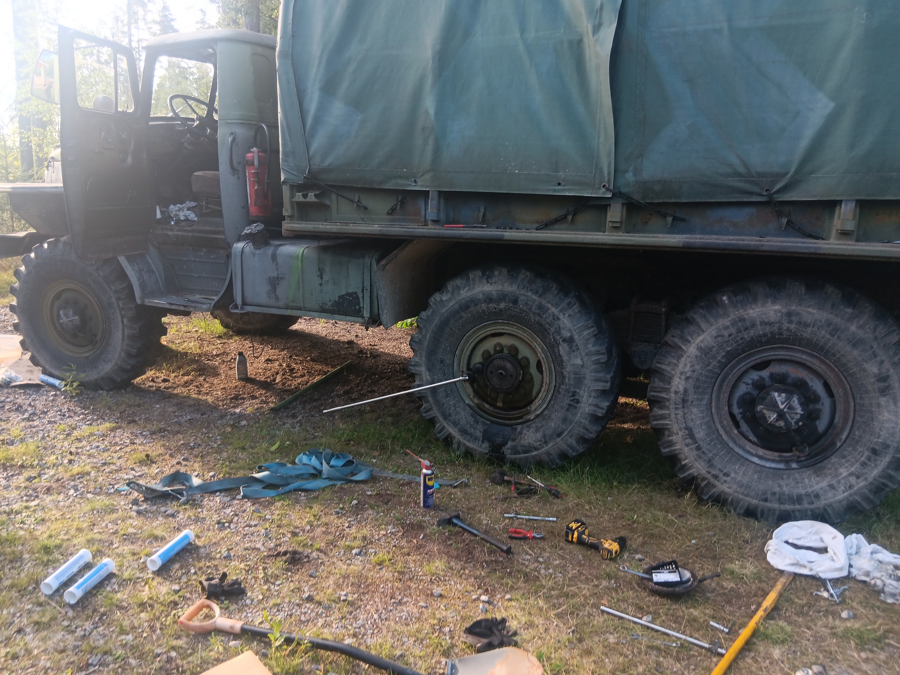

Aloitin oikeasta takapyörästä jarruremontin. Ensimmäiseksi tuli kokeiltua jarruputkea auki mutta putki pyöri mukana, Lyhyt matka pyöränsylinteriltä perämurikan T-haaraan niin en jaksanut nitkutella auki vaan katkoin putken samantien, muutenkin putkenkunto hieman arvelutti kun se kulki metallikuoren sisällä piilossa, luulin että olisi ollut teräsputki mutta kupariputkeksi paljastui.
Pyörän irrottamisesta oli viime kesältä kokemusta, joten se kävi helposti. Jarrurummun irrottamiseen löytyi youtubesta ohje, vetarinpäätykansi irti, vedetään vetari pois ja sitten napamutteri avaamalla lähtee samalla rumpukin.
Vähän oli rumpu tiukassa mutta moskalla hakkaamalla pikkuhiljaa irtosi. Hyvin oli puhdasta eikä vuotava sylinterikään näyttänyt kastelleen kenkiä. Vanha sylinteri irti ja uusi paikalleen. Kenkien palautusjousikaan ei mitenkään älyttömän tiukka ollut rengasraudalla vääntää pois tai laittaa paikalleenkaan. Takaisin pingottaessa sidoin toisen kengän tiukalle kuormaliinalla niin jousta tarvitsi venyttää vain vähän, kun kenkä ei päässyt menemään karkuun.
Ulompi pyöränlaakeri lähtee myös irti, joten sitä pääsee tutkimaan ja rasvailemaan paremmin mutta sisempi on jossain stefan alla jumissa että sitä ei ilman stefan irrotusta taida saada pois. Vähän tuollaiset vanhat stefat hirvittää että olisiko pitänyt vaihtaa mutta todennäköisesti taas jotain hassua venäjäkokoa ettei mistään uusia saisi.
Vaikka Ladassa isot rummut onkin niin nyt on vielä isommat. Alkaa painamaan jo jonkinverran kun napakin mukana. Rumpu kun on punnerrettu paikalleen niin vielä on laakerivälyksen säätö. Hyvä tuollainen urallinen säätöpelti niin näki ennen purkamista että missä asennossa se oli. Nyt laitoin muutaman loven verran kireämmälle mutta ohjeissa sanottiinkin että jos ajossa lämpiää niin ei muuta kuin naksunpari löysemmälle siinä tapauksessa.
Ilta meni purkaessa ja toinen kasatessa. Oikea etupyörä oli vuorossa seuraavana, se ei eronnut oikeastaan muuten kuin että sylinteriin tuli jarruletku, jota en lähtenyt toisesta päästä löysyttämään vaan pyöritin sylinteriä. Etupyörässä kenkien asento oli myöskin huonompi ja taempi kenkä on navan alapuolella niin siihenhän valuu kaikki jarrunestekurat ja pyöränvaseliinit. Yksi ylimääräinen puhdistuspäivä mutta muuten sujui tämäkin ilman vastoinkäymisiä. Edessä muutenkin paljon ahtaampi rakenne, ilmausruuviin ei meinaa päästä käsiksi kuin hylsyllä ja jarrujen kehintäsäätöihinkin mahtuu vain avolenkki.
Ilmata en vielä kerennyt kunnolla mutta taitaa taempi pääsylinteri vuotaa, eli pitää se kyllä kurkata ettei syövytä paineilmasylinteriä myös hajalle.

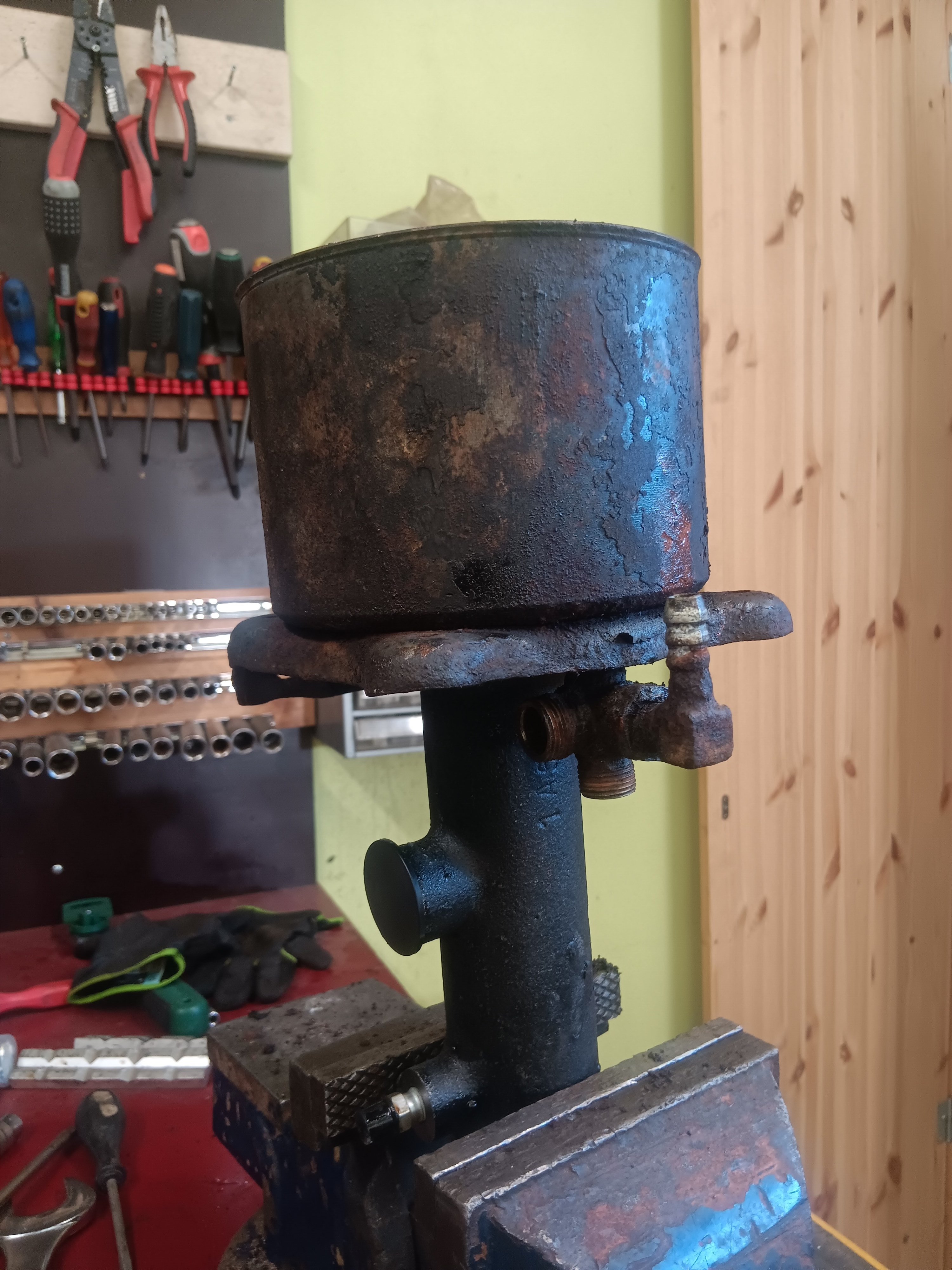

Jarrujen tekoa ollut jo kuukausien ajan. Se takajarrujenkin pääsylinteri vuoti, joten sen vaihdoin uuteen. Pääsylinteriä vaihtaessa kun pitää se paineilmatehostin purkaa että saa pääsylinterin vaihdettua niin sen o-renkaat hajosi avatessa. Hyllytavarana ei ollut niin isoja o-renkaita niin ostin 2mm paksua O-rengasnauhaa jonka itse liimasin ja saattoi jäädä hitusen liian pitkäksi mutta pistin kuitenkin kasaan. Ja eka jarrupolkasulla pullahti o-rengas välistä pois. Suurempana syynä varmaankin se että koko paketti tulee pitkillä M8 pulteilla kasaan ja saattoi kasausvaiheessa jäädä paketti hieman kierteelle ja sitten autoon paikalleen ruuvatessa nitkahti niin että pultit oli löysällä. Uudelleen paketti lattialle ja nyt laitoin kokeeksi 1,75mm o-rengasnauhaa, sekä tein hieman lyhyemmän. Ja ainakin pari jarrun olkaisua on jo kestänyt.

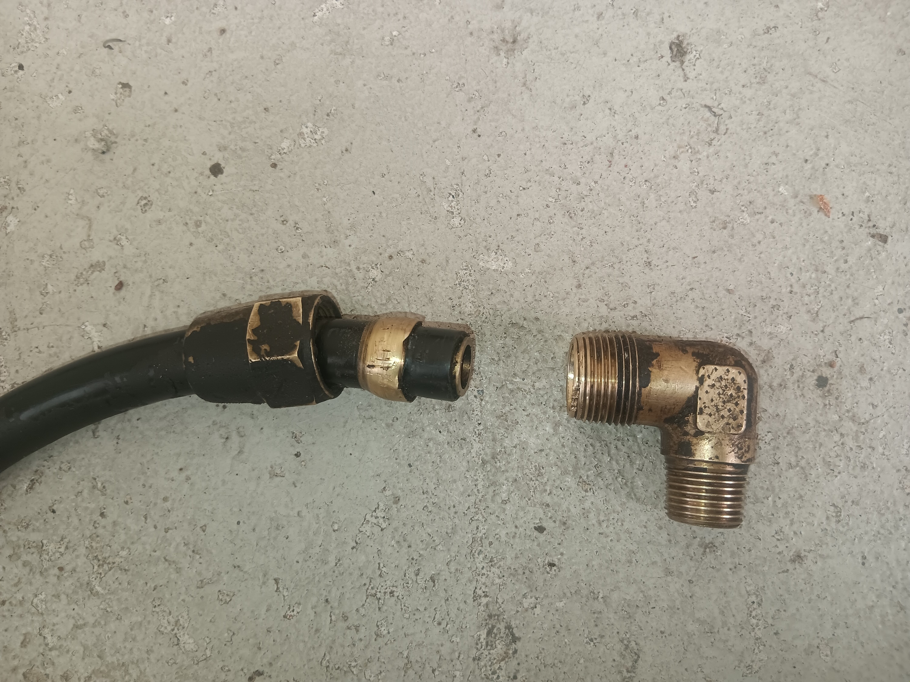

Paineilmaletkut näytti ihan hyviltä mutta joku oli spedeillyt toiseen tehostinsäiliöön vääränlaisen kulmaliittimen. Kuuluisi olla suora tuumakierre ja puserrushelmiliitos mutta nyt kulmaliittimessä oli kartiokierre ja silti siihen oli saatu nysvättyä puserrushelmiliitos. Ei näyttänyt luotettavalta, joten käväisin hydrauliikkaliikkeessä, mutta ei saanut oikeanlaisia kulmaliittimiä, joten joutui vähän adapterien kanssa pelaamaan mutta nyt on uusi letkukin. Tuokin väärä kartioliitin ihan samanlainen kuin suora, eli voi olla vaikka tehtaalta astikin ollut väärin tai sitten niitä on käytetty jossain muualla ja armeijassa sattunut vääränlainen tuohon paikkaan.
Joka pyörään sain hommattua jarrusylinterit, joten nyt pääsi niitäkin sitten vaihtamaan. Vaihto sujuikin kivasti ja sain vielä samalla pyörimissuunnatkin puljattua oikein. Ainut, että viimeisenä oli vuorossa kuskin etupyörä. Alkuun näytti hyvältä, kun kengät oli puhtaat.
Mutta eipä lähtenyt letku irti sylinteristä. Iloitsin kun letku lähti helposti putken päästä mutta nyt kun olin talliin menossa letkua irrottamaan niin tuli sitä vilkaistua ja sehän on pahasti pykinyt ja hangannut renkaaseenkin, että on jo melkein puhki. Eikä tietty uusia letkuja paitsi takaletkuja, jotka on hieman pidempiä että niinköhän sellainen kävisi edes hetkeksi paikalleen.
