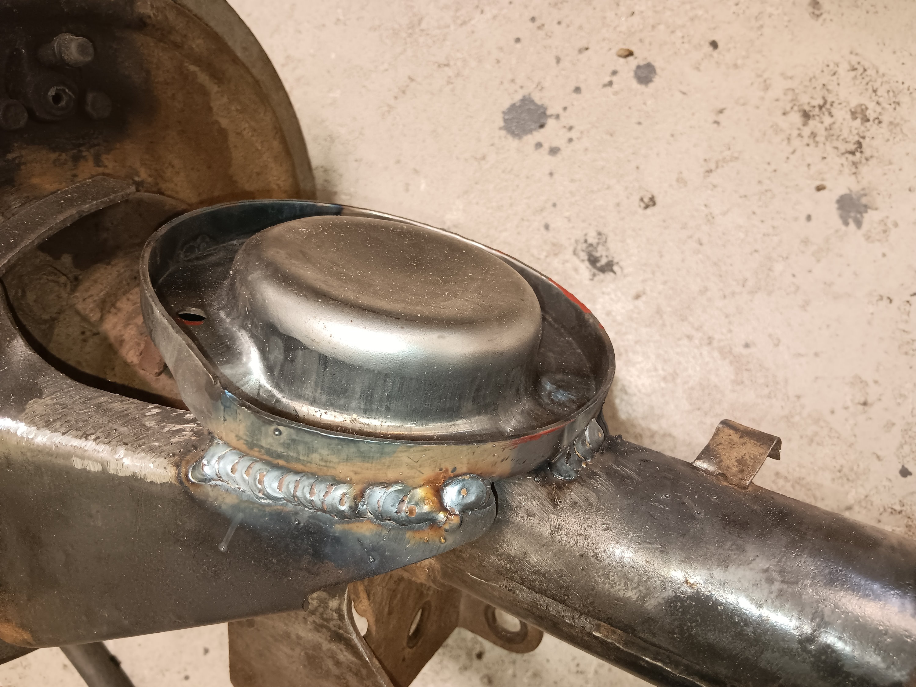

Vuotavan vetarin stefan vaihdoin oikealta puolelta ja vasemmalle taakse laitoin uuden sylinterin. Takapönttökin oli mädäntynyt melkein poikki, joten sekin piti vaihtaa, vaikka eka vähän kokeilin turata reikää umpeen, mutta ei siitä mitään tullut. PItää ottaa vanhasta pöntöstä pappakäyrä talteen ennen kuin heittää romuun, vaikka uudessa pöntössä ihmekumma pappakäyrä olikin valmiina mutta niin ei ole läheskään aina.
Leimalla oli muuten kaikki kunnossa mutta taka-akselin jousilautasista tuli hylky. Uudet korjauspalat oli aiemmin tullut ostettuakin ja ne oli äkkiä hitsattu mutta remontti venyi kun päädyin maalaamaan koko akselin, pistetään muistiin tulevaa varten että RAL9004 tumman harmaalla maalilla maalasin ja mun mielestä tuli aika hyvän värinen, tosin pensselillä sutien ei mikään tasainen maalipinta tullut. ja homma venyi entisestään kun päätin uusia taka-akselin päällä kulkevat jarruputket ja jostain syystä ei meinannut tulla pitävää liitosta t-haaraan sitten mitenkään. Mutta kyllä se sitten lopulta alkoi pitämään kun tarpeeksi kiristi.

Kyllä hitsari on tehnyt nättiä saumaa!!!
Viestit: 2119
Aina alottelijan tuuria, eka lautanen tuli nätillä saumalla, toinen vähän huonommalla, mutta on ne nyt seuraavan ikävämpi irrottaa 40 vuoden päästä kuin mitä mun oli neljä tehtaan pistehitsiä.

Vaan on kyllä tosiaan nättiä saumaa jousilautasissa. Ei ainakaan tuosta kohtaa petä. Itellä pitäisi tehdä tuo sama operaatio kunhan alkaa tuota taka-akselia rakentaan uusiksi.

Tuon onkin hiukan tulkinnan varainen asia kun hitsataan taka-akselia. Tiukan (A) aseman tulkinnan mukaan taka-akselia ei saa hitsata vaan se on vaihdettava. Ei auttanut vaikka kuinka yritti sanoa että tähän myydään iskarin korvaa/jousilautasta korjauspalana!? Toki tuo akseli korjattiin hitsaamalla ja auto näytettiin uusintana toisella (ketjuun kuulumattomalla) konttorilla ja siellä kelpasi. A:n tulkinta on että kaikki mikä on ruuveilla kiinni pitää vaihtaa, ainoastaan koria saa korjata hitsaamalla.

Ja mulle vieläpä sanotiin, että nuo lautaset saa hitsata.

eli pitäisi ennakkoon korjata jo hitsaamalla ja sannoo"aina se on tuolleen ollu"
Viestit: 10655
Nykyautoissa on usein ruostevaurioita etu- tai taka-apurungoissa. Nekin pitää vaihtaa eikä saa hitsata, toki niitä on joskus ennen katsastusta ajoissa hitsattu eikä sitä ole huomattu kun ei ole tuoreita jälkiä...

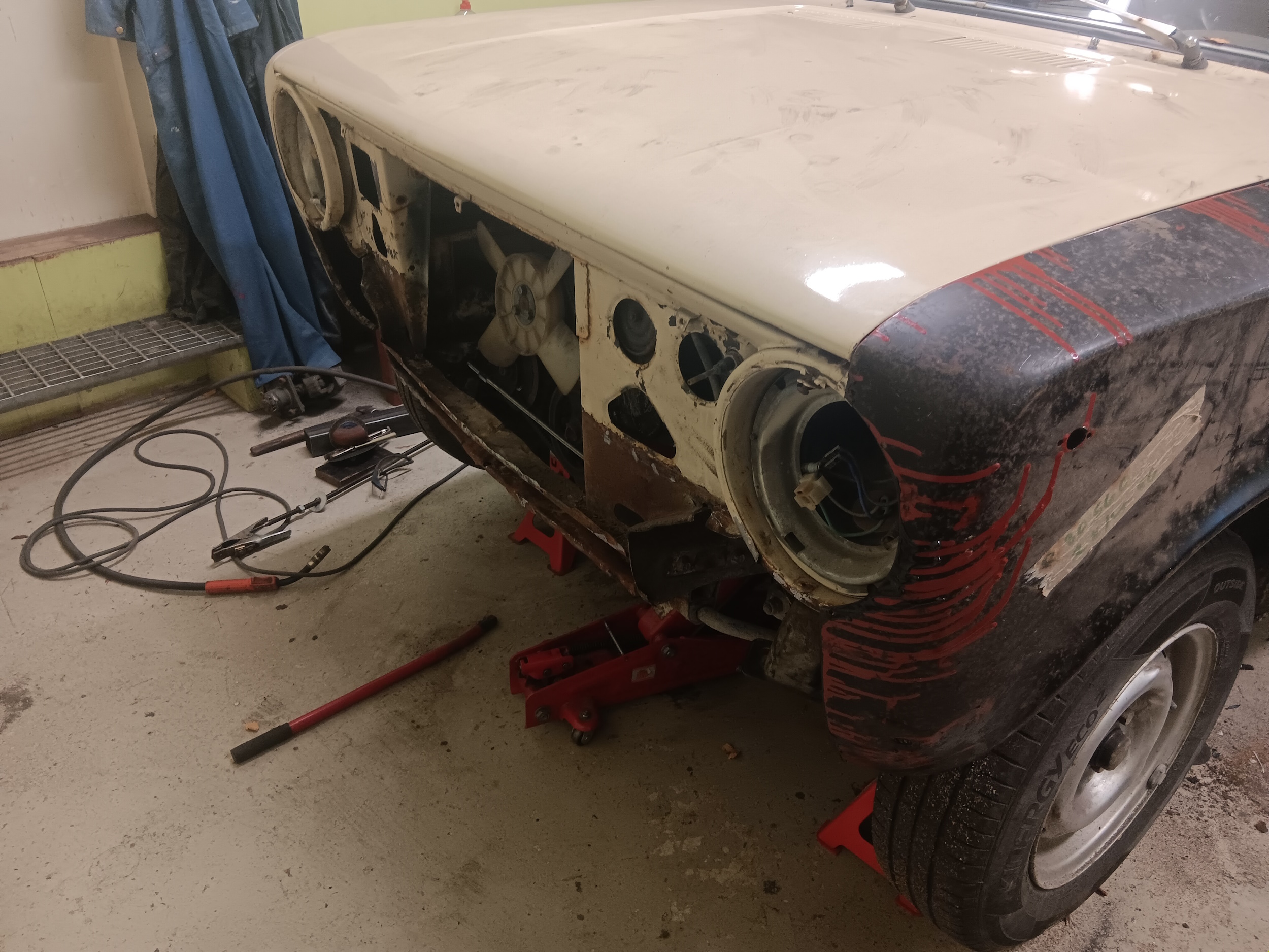

Pikkuhiljaa edistyy. Tässähän maalipinta oli jo vähän sieltätäältä kulahtanut ja joistain kohtaa pakkelit lohkeili ja ruostetta näkyi. Olihan viimesimmästä ylimaalauksesta jo aikaa kulunutkin kymmenen vuotta. Mutta syksyllä tuli tehtyä vahingossa taktinen parkkeeraus kuorma-auton viereen. Itsehän istuin velä kivasti apukuskin paikalla Gaz 66:ssa kun sillä lähdettiin liikkeelle, enkä silti huomannut että meneekin turhan läheltä. Ei ehtinyt mennä kuin kuskinpuolen etulokasuoja lyttyyn. Tosi pienestä oli kiinni ettei vienyt A-pilaria ja etupuskuria mennessään, nokkapeltikin säästyi osumilta. Gaziin ei tullut vaurioita. :lol:
Vakuutusyhtiötä ei viitsitty sotkea mukaan, kun ei ollut gazin omistaja kuskina, niin olisi mennyt liian vaikeaksi bonusmenetysten laskeminen ja olihan tuosta nyt se hyöty että lokarinvaihdon yhteydessä sai itserytätyn keulapellin vaihdettua uuteen ja tuulilasin alareunan ruosteet oli helpompi korjata. Alkuvuodesta tuttu vielä maalasi edulliesti koko auton, niin nyt näyttää taas hetken aikaa hyvältä. Kunhan jaksaisi kasata auton vaikka kevätpörähdykseen mennessä valmiiksi.
Enimmät ruostekorjaukset tartti tehdä peräkontin lasin ympärille ja tietty jotain pientä oli helmoissa ja pyöränkaarissa. Oikeanlaista keulapeltiäkään ei mistään saa, joten piti tyytyä uudempaan, josta hitsasin ilmanottoaukot umpeen, että näyttää orkkikselta.
