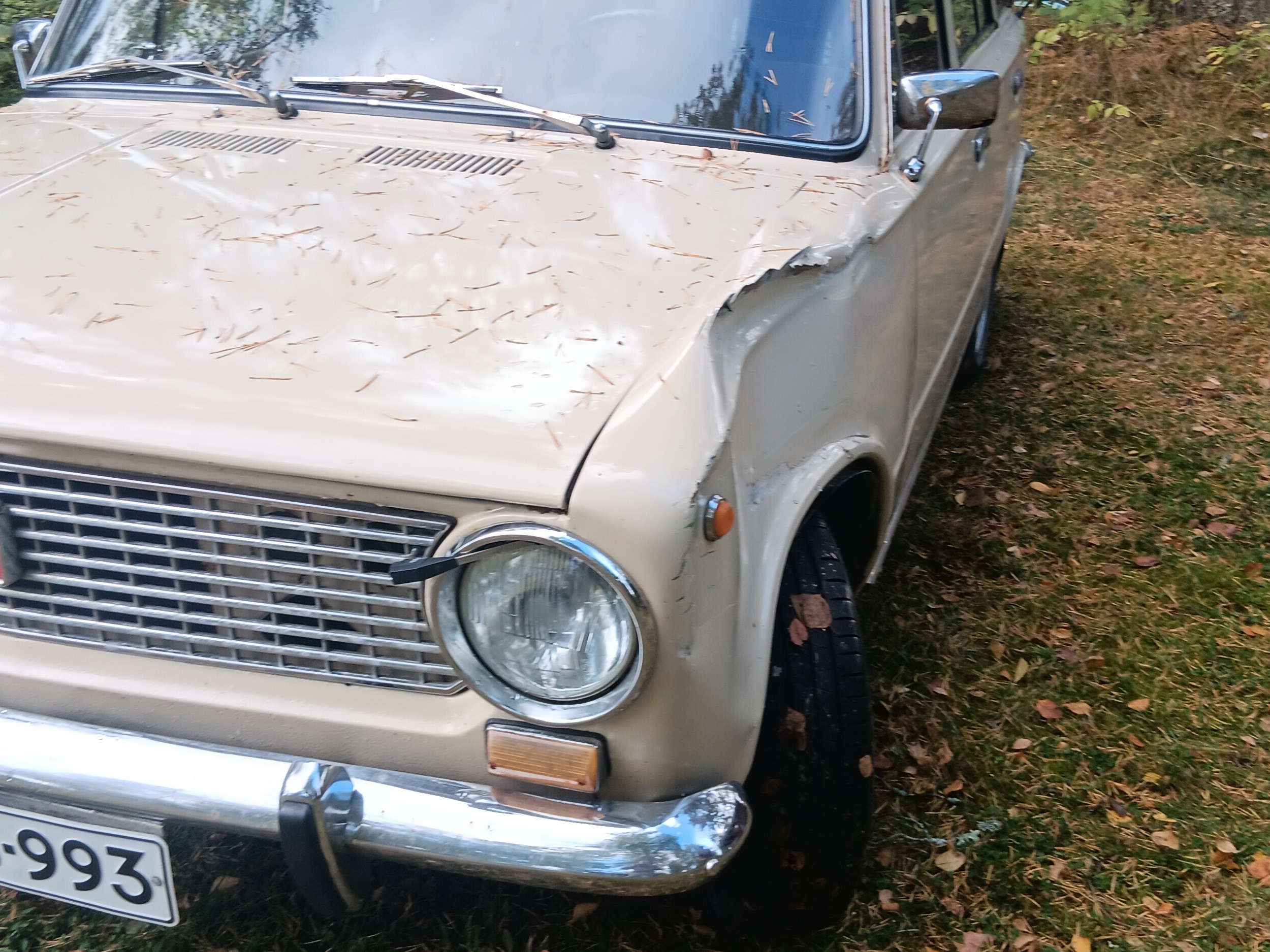

Pikkuhiljaa edistyy. Tässähän maalipinta oli jo vähän sieltätäältä kulahtanut ja joistain kohtaa pakkelit lohkeili ja ruostetta näkyi. Olihan viimesimmästä ylimaalauksesta jo aikaa kulunutkin kymmenen vuotta. Mutta syksyllä tuli tehtyä vahingossa taktinen parkkeeraus kuorma-auton viereen. Itsehän istuin velä kivasti apukuskin paikalla Gaz 66:ssa kun sillä lähdettiin liikkeelle, enkä silti huomannut että meneekin turhan läheltä. Ei ehtinyt mennä kuin kuskinpuolen etulokasuoja lyttyyn. Tosi pienestä oli kiinni ettei vienyt A-pilaria ja etupuskuria mennessään, nokkapeltikin säästyi osumilta. Gaziin ei tullut vaurioita.

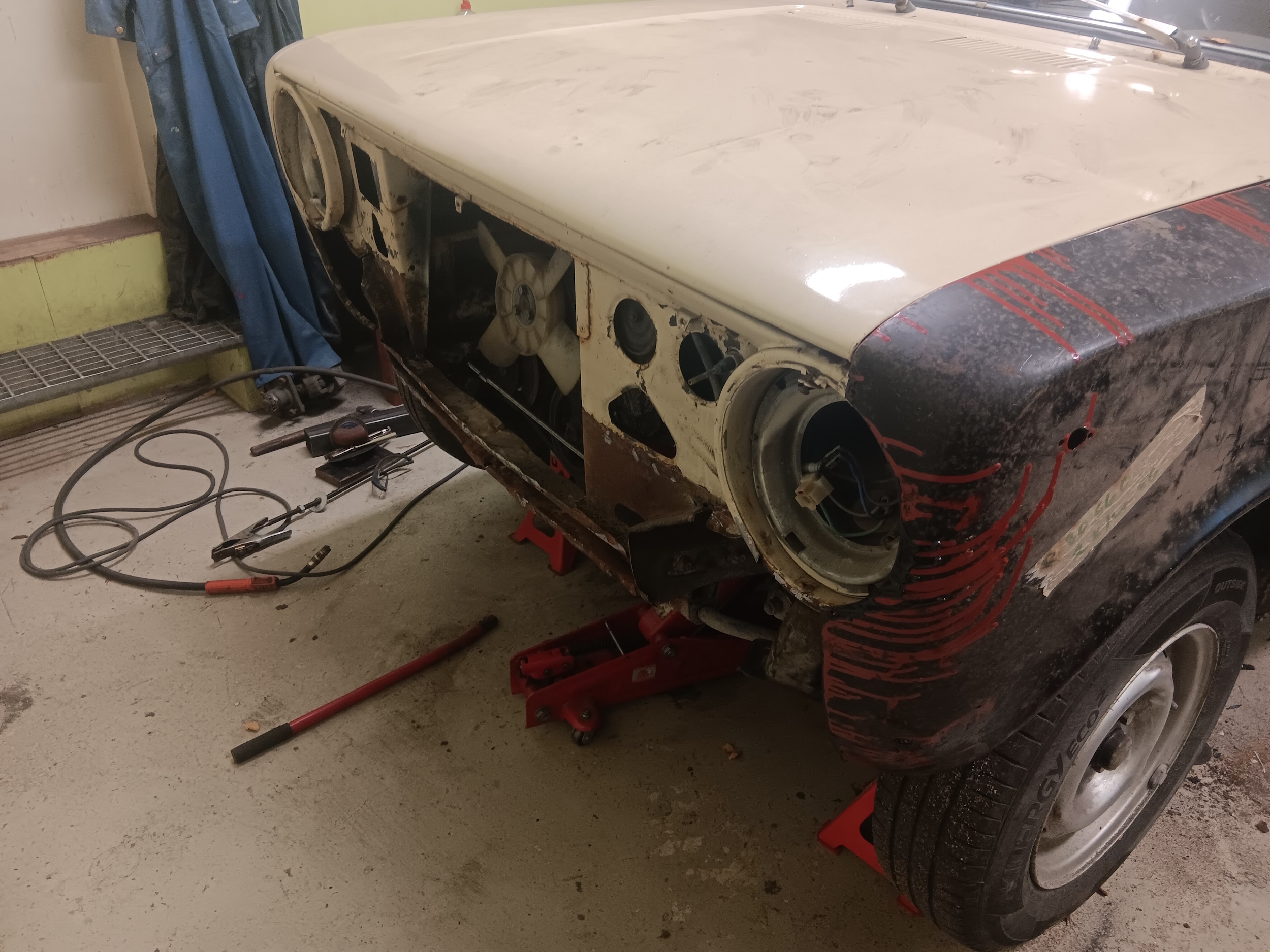

Vakuutusyhtiötä ei viitsitty sotkea mukaan, kun ei ollut gazin omistaja kuskina, niin olisi mennyt liian vaikeaksi bonusmenetysten laskeminen ja olihan tuosta nyt se hyöty että lokarinvaihdon yhteydessä sai itserytätyn keulapellin vaihdettua uuteen ja tuulilasin alareunan ruosteet oli helpompi korjata. Alkuvuodesta tuttu vielä maalasi edulliesti koko auton, niin nyt näyttää taas hetken aikaa hyvältä. Kunhan jaksaisi kasata auton vaikka kevätpörähdykseen mennessä valmiiksi.

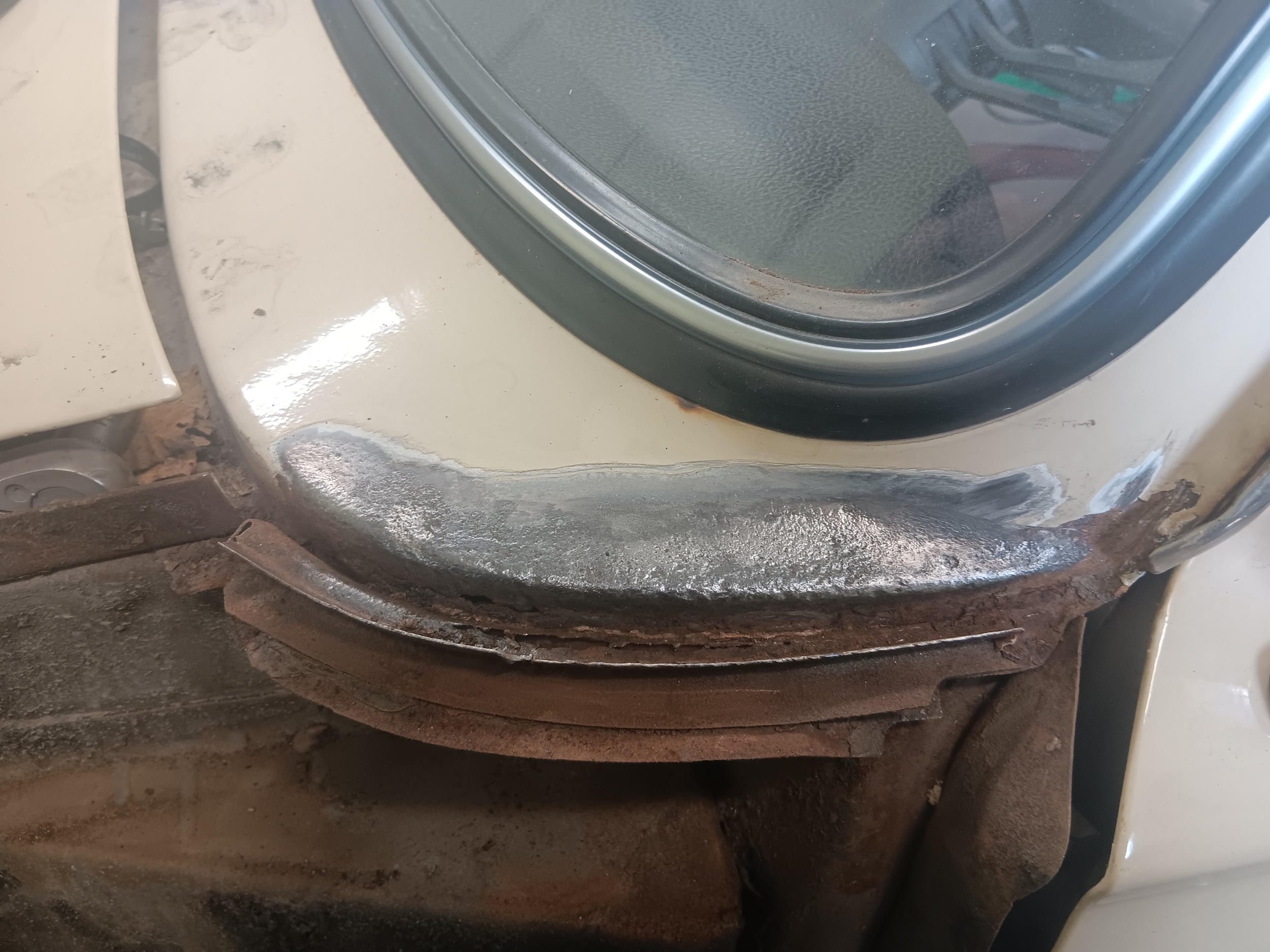

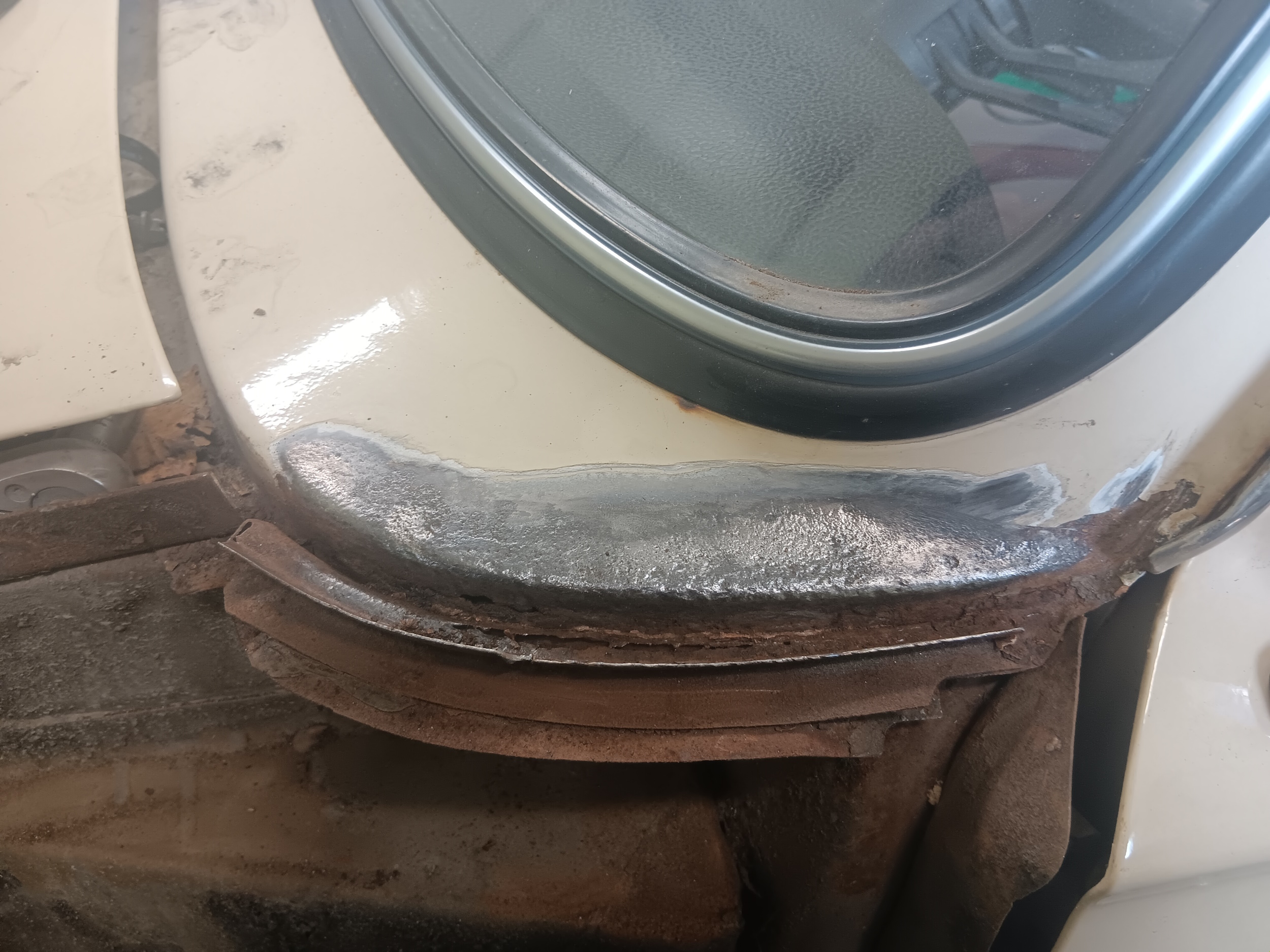

Enimmät ruostekorjaukset tartti tehdä peräkontin lasin ympärille ja tietty jotain pientä oli helmoissa ja pyöränkaarissa. Oikeanlaista keulapeltiäkään ei mistään saa, joten piti tyytyä uudempaan, josta hitsasin ilmanottoaukot umpeen, että näyttää orkkikselta.
