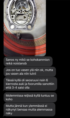

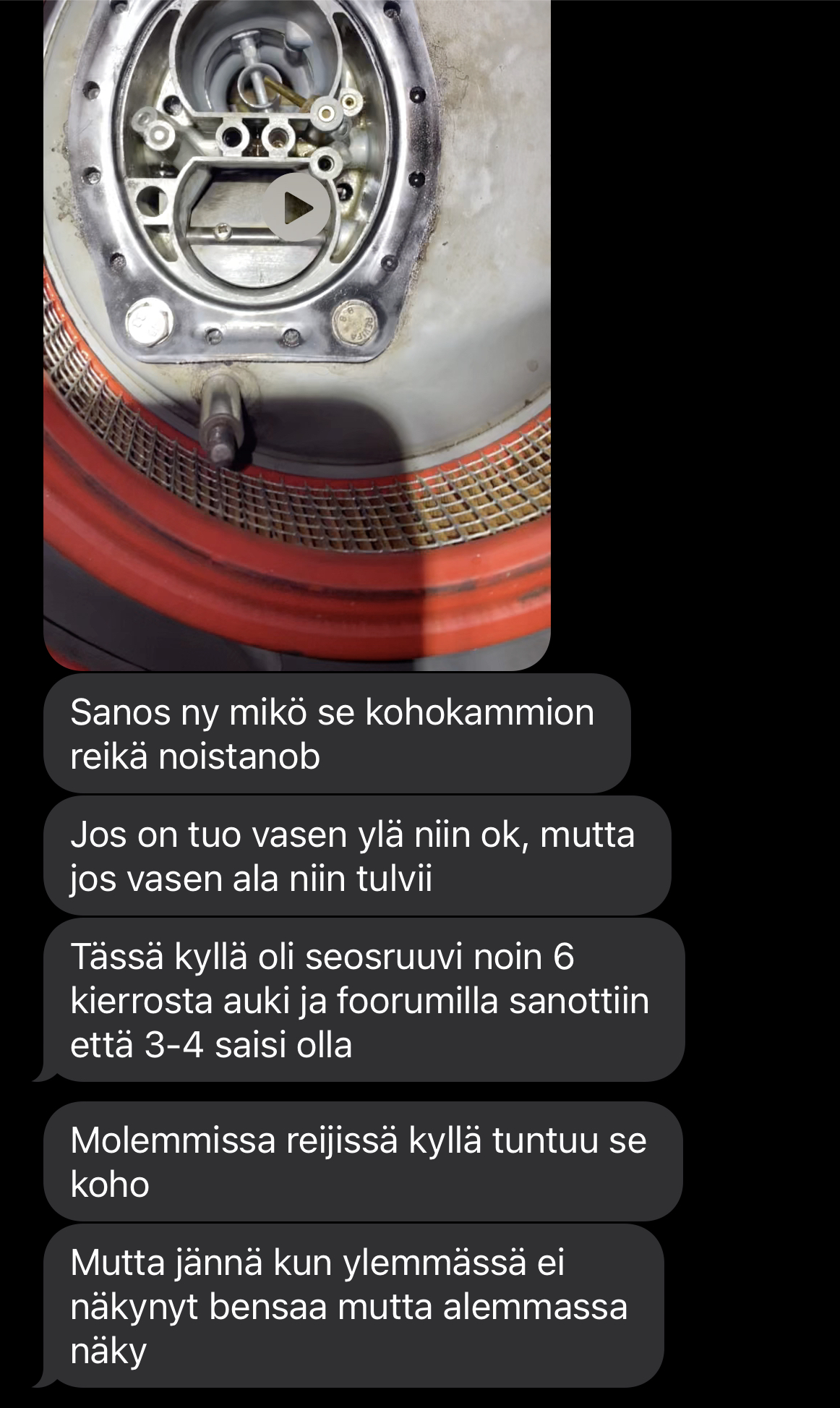

Pojalta tuli video mutten saa tähän linkattua
Tuossa kyssäriä kuvassa.
En osaa tuossa auttaa mutta osaako joku vastata
Re: 1500 seos/käynti ongelma
Kuinka A:sta alkaen pitää tekniikka kertoa? Eli onko perustietoja mitenkä paljon?
Perus kaasuttimessa on koho eli uimuri joka on pääsääntöisesti saranoitu toisesta päästä runkoon ja siellä on neula venttiili. Kohon noustessa se sulkee neulaventtiilin ja bensan tulo loppuu siihen saakka kunnes koho laskee ka neulaventtiili aukeaa. Onko tämä asia hallinnassa?

Perusasiat on kunnossa.
Auton kaasari ei olla ikinä purettu.
Ei osata tunnistaa tuosta kaasarin kuvasta niitä kohtia missä bensaa ei saa olla
En tiedä mitä noilla paiseilla tarkoitat, osaat siis kaasuttimen toiminnan teoriassa etkä koskaan ole sellaista avannut?.
Kohon päällä ei saa olla / käydä bensaa auton käydessä.
