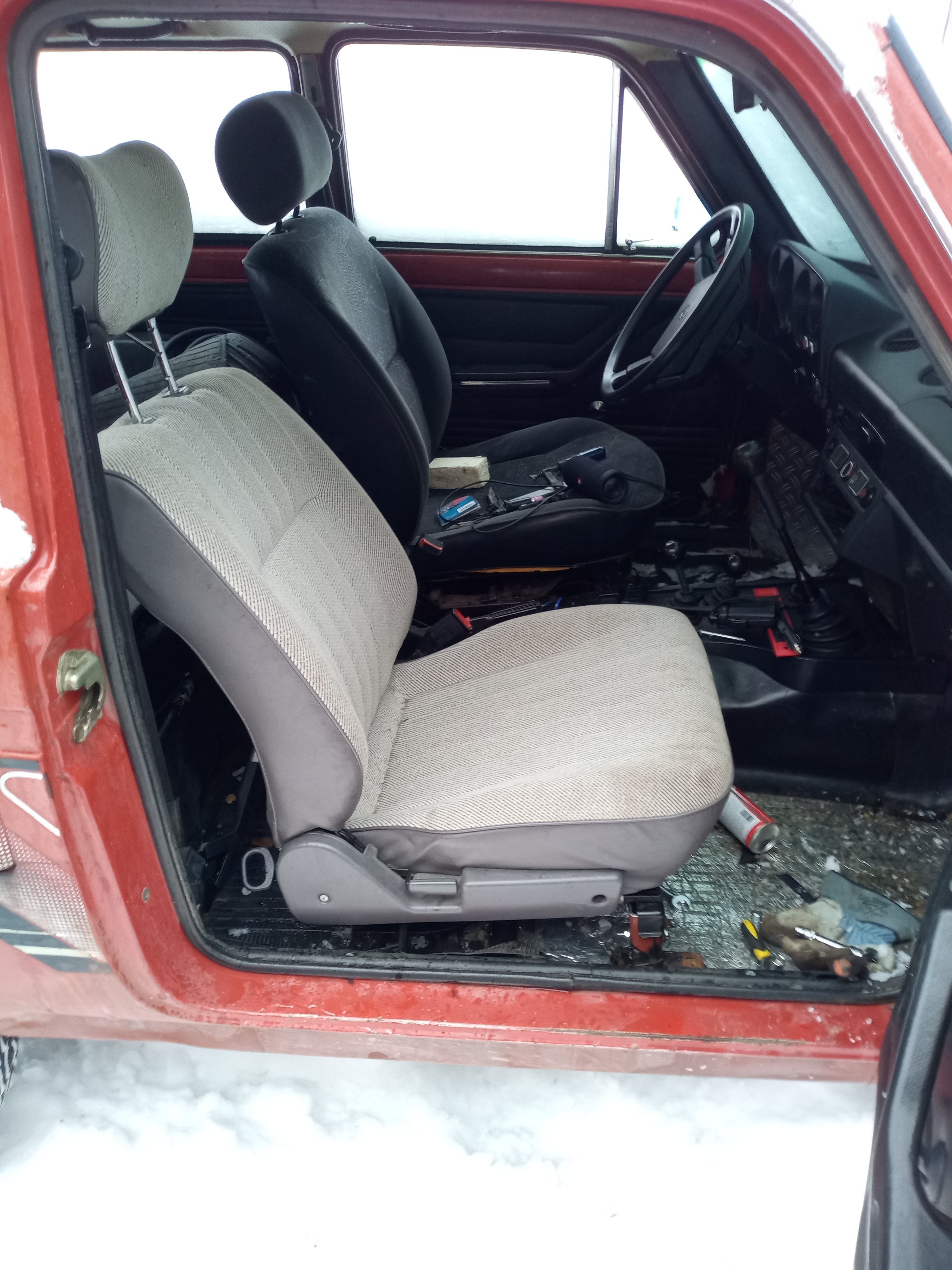

Tulevaisuuden suunnitelmissa olisi hommata konepeltin ilmanottoaukon päälle scooppi suojaamaan lumelta, kunnolliset talvirenkaat alkuperäisten tilalle, sekä etupenkkien vaihto. Joku on asentanut Ladaan etupenkit joissa ei ole kippiä, ja takapenkki on välttämättömyys kun turvaistuin pitäisi saada jonnekin. Ja nyt se tärkein eli kuva:

Onneks olkoon hyvästä autovalinnasta!!! Mie mitään Nivoista ymmärrä,mutta meidän perheesä näitä on ollut vuodesta 82 tähänpäivään asti ja isä ukolla combeja 3 kpl ja 2107 mallia sitäennen. No iheellä ollut Niva vuodesta 2001.Mie laitoitoin etupenkit Nivaan Subaru Justystä,koska semmoisia sattu olemaan pihalla purkuautoina,ei satu suoraan,mutta pikkurakentelulla soppii,hyötynä on,että kun penkin käänttää,niin myös istuinosa männöö eteenpäin samalla,samanlaiset taitaa olla Vanhassa Nissan Sunnyssa! Miulta saattaisi löytyä penkkejä Imatralta!

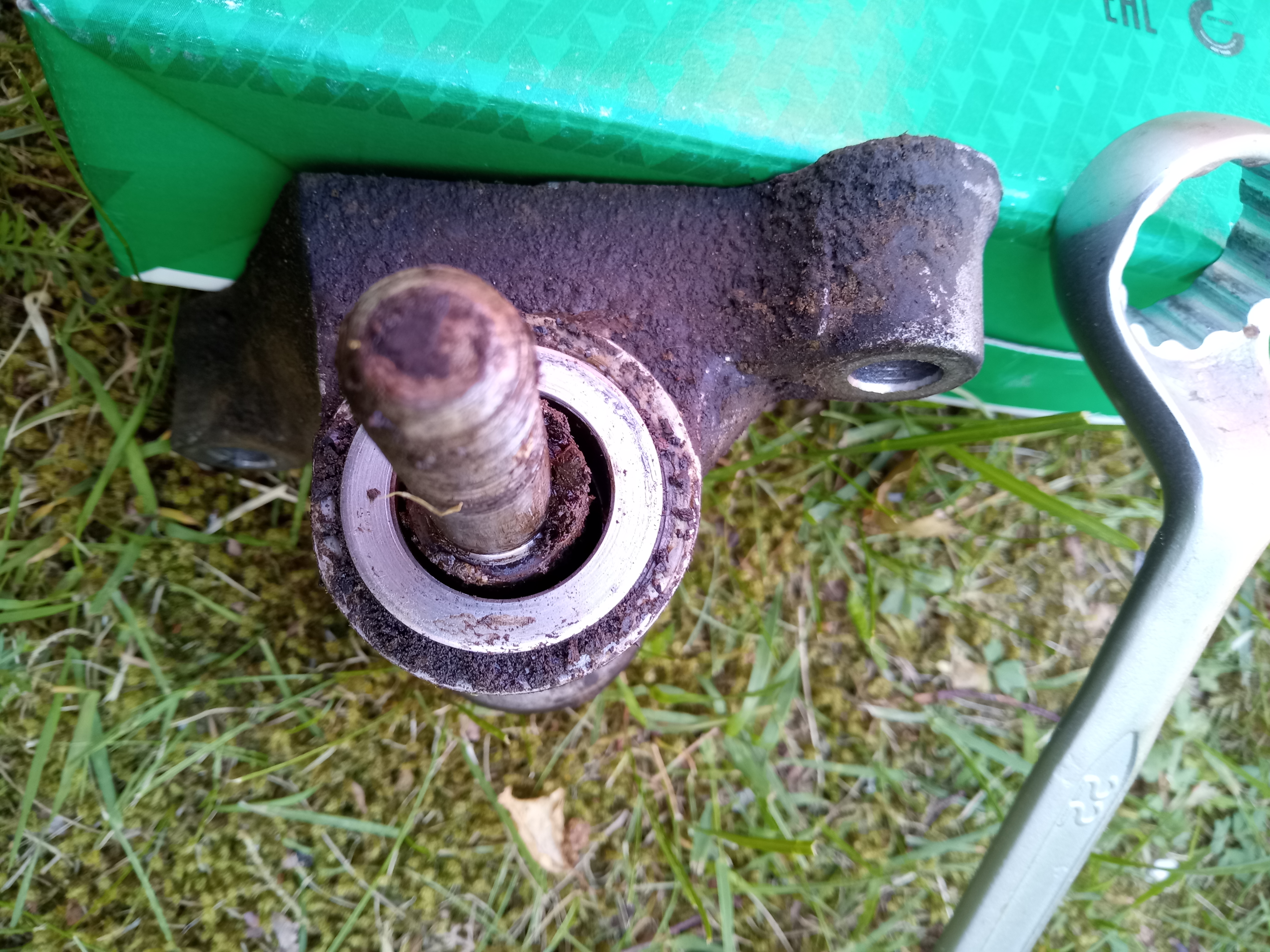

Kävin tekemässä Nivalla perunanhakureissun anoppilaan ja hyvinhän tuo palveli matka-ajossakin. Kun nopeuden pitää korkeintaan 80km/h niin ajaminen on vielä jopa mukavaakin. Täristyksen syyksi löytyi juurikin ristinivelen välys. Kardaania nostelemalla niveleen tulee arviolta noin 0,20-0,40mm välys. Kuinkahan kauan moisen kanssa uskaltaa ajella? Pitäisi saada pidettyä auto työmatkakulkineena ainakin sen verran että saa Nissanin kaasuttimen kuntoon ja sitten pääsisi sepittämään tuon ristinivelen Ladasta. Ja jos samalla kertaa asentaisi vaikka vähän valaistusta syksyn pimeneviin iltoihin...

Mielestäni alle puolen millin päittäisvälys ei pitäisi aiheuttaa suurempia toimenpiteitä, mutta jos ristikon keskittäminen on pielessä, niin se voi kyllä aiheuttaa värinöitä.

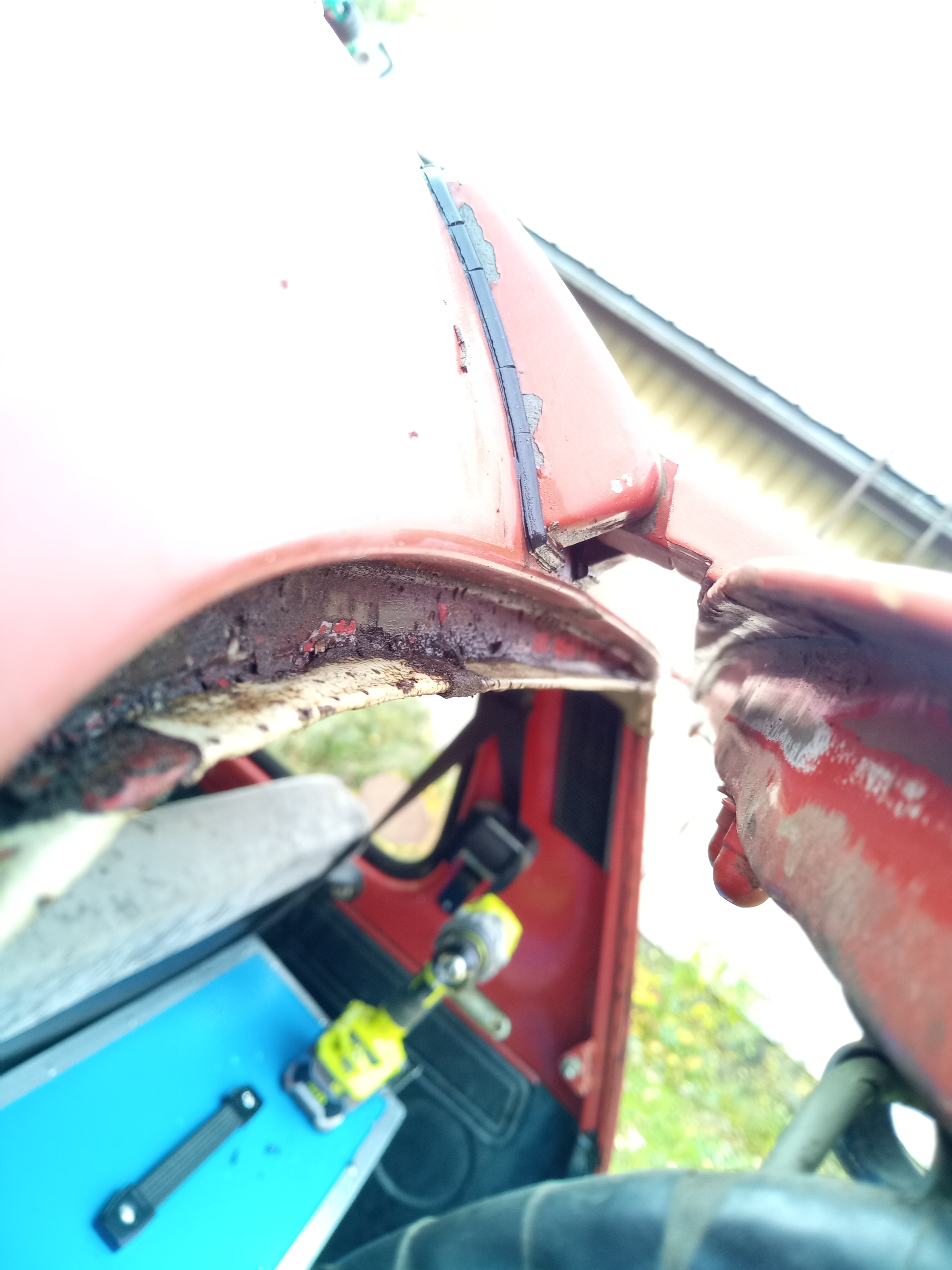

Niva ei oikein tykännyt syysmyrskystä ja takakontin tiiviste lasketteli huolella vettä sisälle. Sainpa aikaiseksi hommata uuden tiivisteen. Vanhaa irrotellessa huomasin vanhan tiivisteen olevan kaiken lisäksi oven tiiviste ja sillähän se ei sitten pitänyt. Tiivisteen väliin oli myöskin päässy vaikka minkälaista muhjua. Vanhan tiivisteen irrotuksen jälkeen kuivattelin kuumailmapuhaltimella tiivistepinnat kuiviksi, poistin kaiken irtoavan aineksen ja vetelin Noveroxilla luukun ympäryksen kauttaaltaan. Uusi tiiviste kiinni ja sopivalla voimalla vasaraa vähän sinne sun tänne että pellit saatiin suoristettua ja kontin sai kiinni. Eiköhän se tuolla ensi kesään asti mene jolloin maalauksen yhteydessä voisi tehdä tuonkin kunnolla ja korjata pienet ruostepaikat.

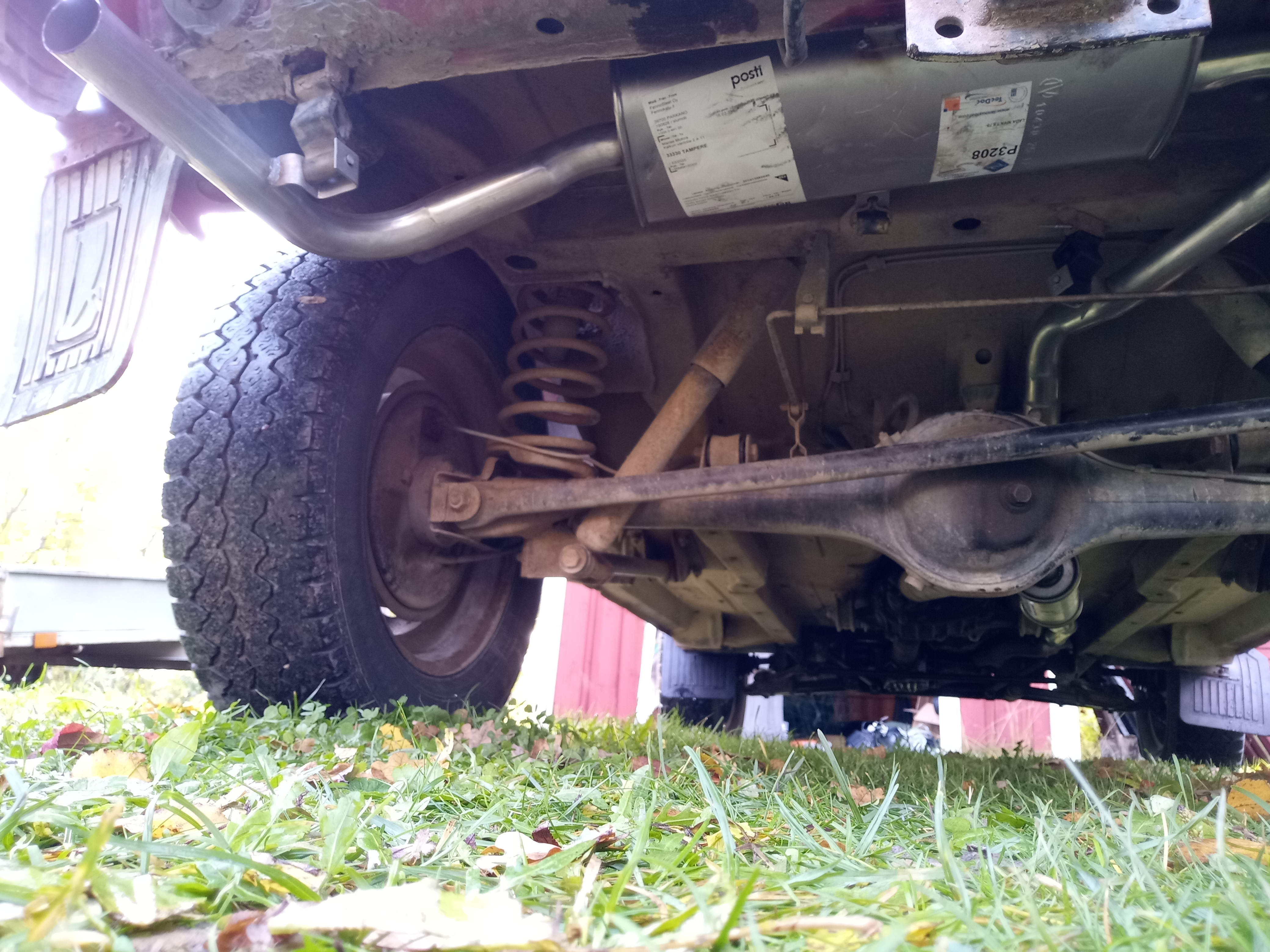

Toinen myrskyn seuraus Nivalle aiheutui siitä kun sade oli tehnyt tiepohjaan asti kuluneeseen hiekkatiehen montun johon tottakai piti onnistua ajamaan. Takapönttöhän siinä sitten irtosi. Tilasin takapöntön ja sitä asentamaan alkaessa huomasin että myös väliputki on parhaat päivänsä nähnyt ja etummaisen liitoksen vieressä oli jo reikä. Väliputki tilaukseen ja koko paketti vaihtoon. Nyt on alla uutta putkea ja illalla kokeilemaan mitkä kaikki pärinät ja värinät ovat lähteneet kabiinista pois. Biltemasta tuli myös ostettua 9'' xenon lisäpitkät keulaan. Jos ne saisi ensi viikonloppuna laitettua toimintaan ja ehkä myös sumuvalot. Yöt ovat kovin pimeitä.
Viestit: 10627
Re: VAZ-2121 - 1991 - Työmatkatraktori
Hienon putken on Juha tehnyt. Ja ilmeisesti sopi hyvin paikalleen?

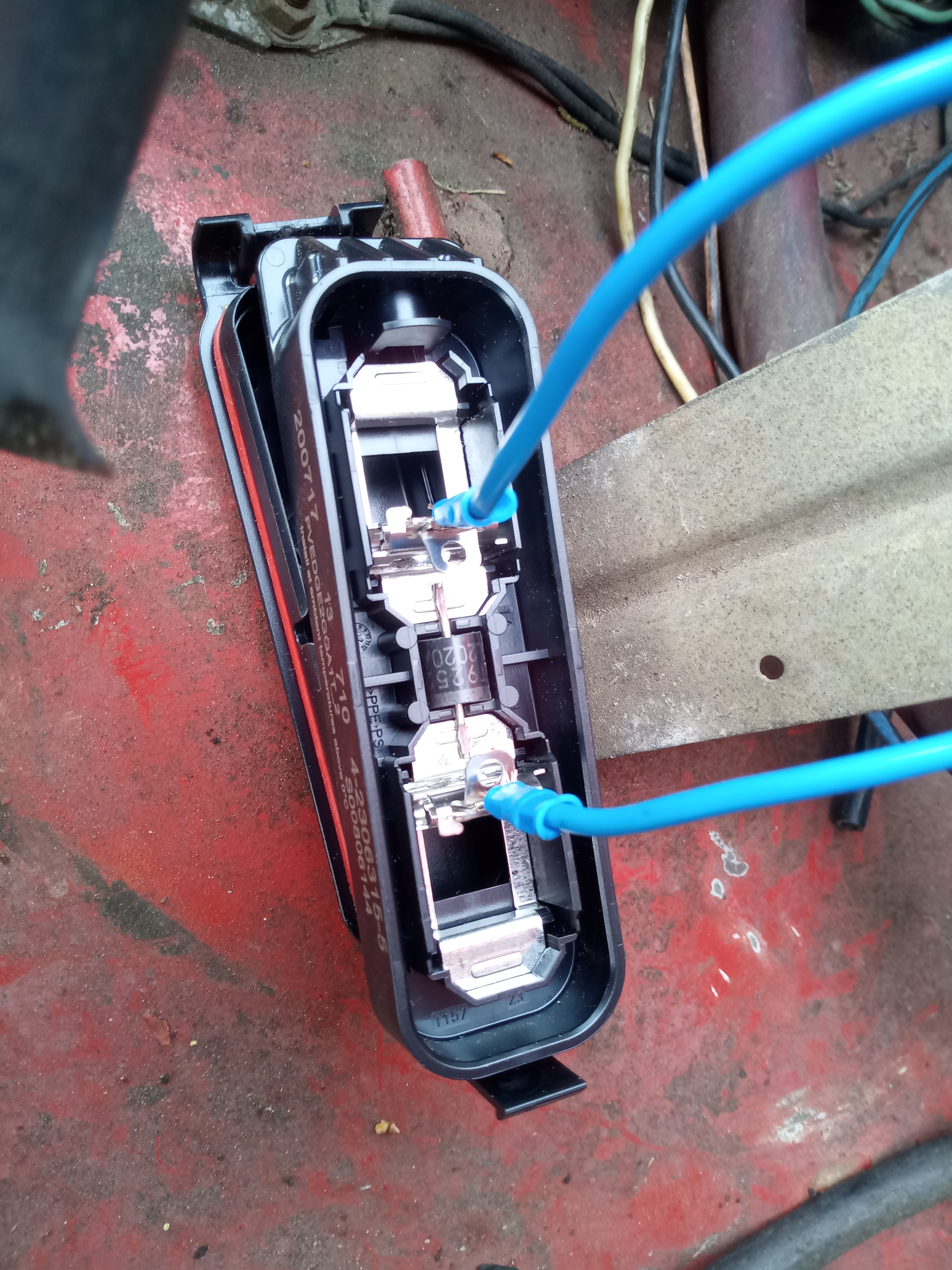

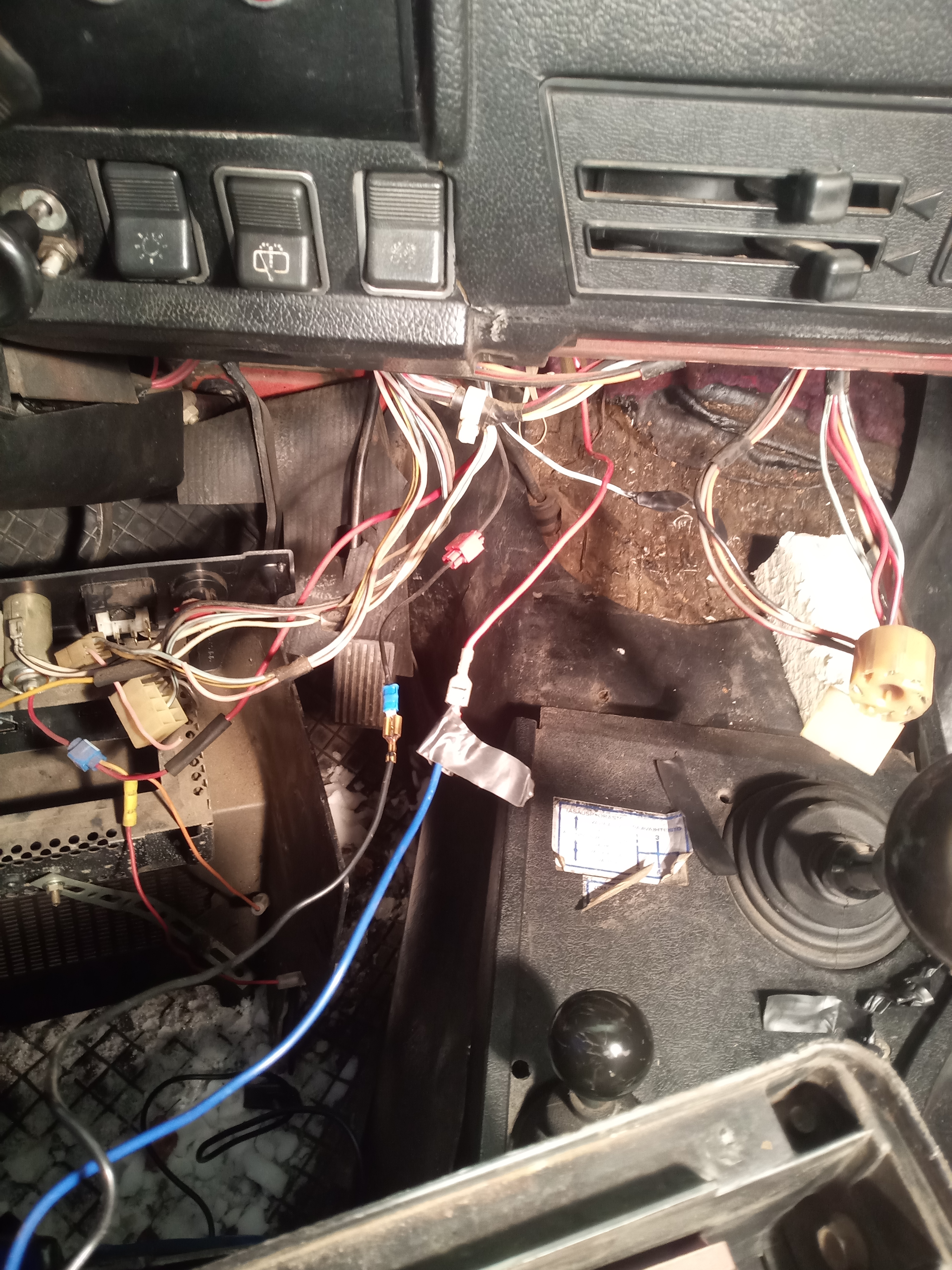

Ladan sähköjä on pitänyt roplata pariin kertaan. Kabiinista löytyy vaikka minkälaista rosvoliittimillä jatkettua johtoa ja joitain muita ihmeellisyyksiäkin on tullut vastaan. Vasemman puolen lyhyt ajovalo alkoi temppuilla. Ensin auttoi kun kävi vähän polttimon kantaa hieromassa paikalleen jolloin valo syttyi taas. Loppuviimein tämäkään ei enää auttanut, joten aloin katsella sulakeboksin suuntaan. Ilmi kävi, että ajovalolla ei ollut sulaketta ensinkään, ja hyvinhän tuo taas pelaa ainakin toistaiseksi kun sille sulakkeen sai. Ihmettelinkin jo auton oston jälkeen, mikä on tuo tyhjä paikka sulakeboksissa mutta sen selvittäminen vähän jäi... Nyt vain kauhulla odotan sitä hetkeä kun joskus alan nuita sähköjä katsella kuntoon, koska ei taida luvata kovin hyvää sekään että ajovalo toimii hetkittäin ilman sen sulaketta... Voisikohan vasemman puolen valon virrat olla otettu rosvolla oikealta valolta vai tuleeko muita valistuneita veikkauksia mistä voisi olla kyse?

Niin, ja tuo kirottu Micra tarjosi apparin penkin Ladaan. Toivottavasti ei tuo mitään pahaa karmaa moottorille mukanaan...

Harmitti kun etupenkit olivat niin eri näköiset joten penkinpäälliset meni tilaukseen ja kun ei oikein mitään mieleisiä löytynyt niin maastokuviohan on aina hyvä idea.

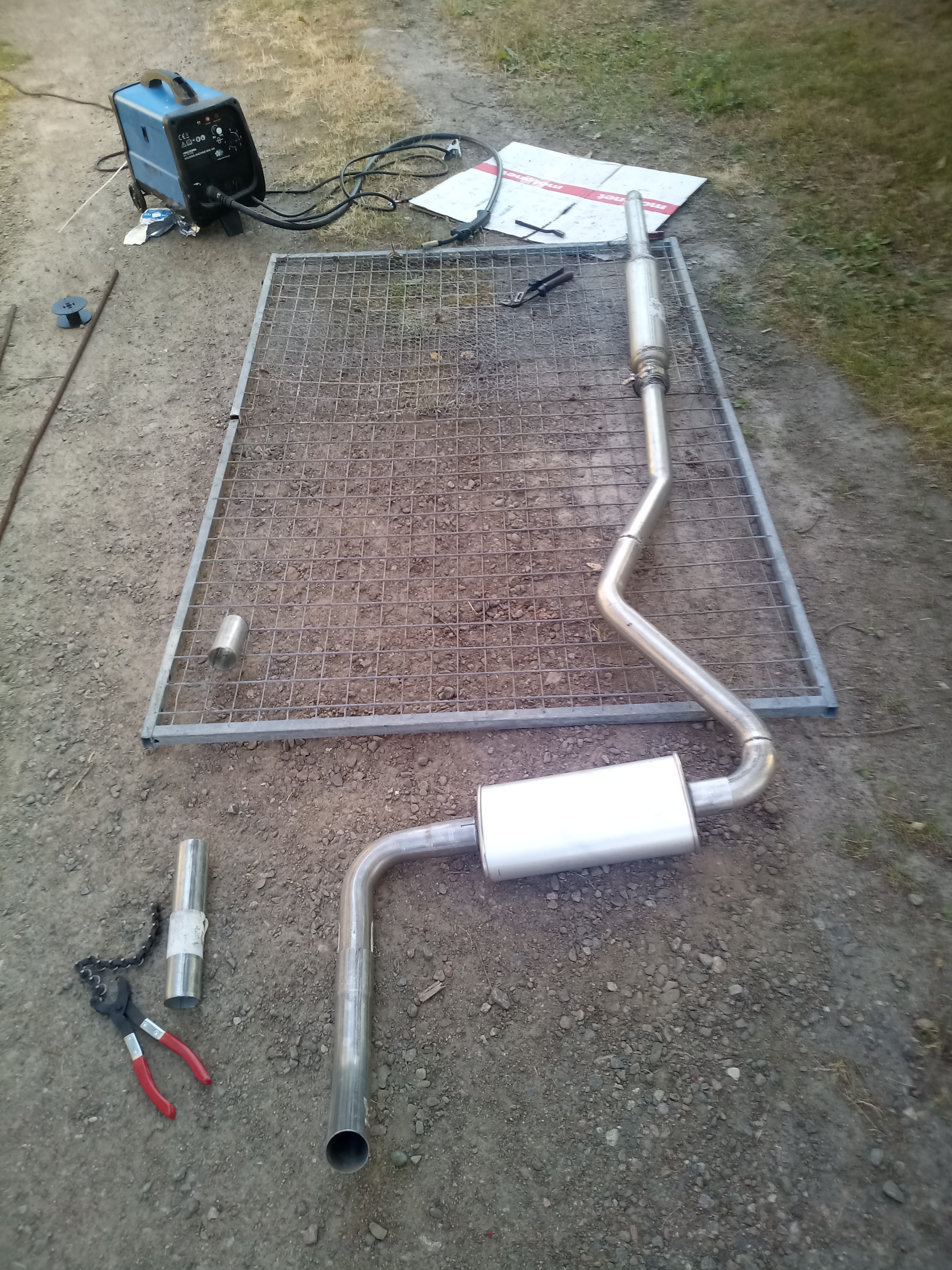

Ja pakoputken tein sitten kuitenkin uusiksi kun tarvikeputkea kolistelin vähän kiveen. Ensimmäistä kertaa tuli kokeiltua pakoputken tekemistä ja lopputulokseen olen kohtuullisen tyytyväinen. Nyt on 2'' putki onnettoman pienillä vaimentimilla että sai kulkemaan niin läheltä koria kuin vain järkevästi oli mahdollista. Äänet on omaan makuun vähän turhan kovat, mutta kyllä niistä peltoreilla selviää.

Saman tyylisellä 2" putkella ja pienehköillä vaimentimilla oli aikoinaan Gaz69 kanssa vaiva että äänet kovat. Harmitti kun oli juuri putken värkkäilly. Laitoin lopulta putken loppuosaan puolituumaa pienempää putkea noin 25cm pitkän pätkän 2" putkensisään "piiloon". Sillä hiljeni.
