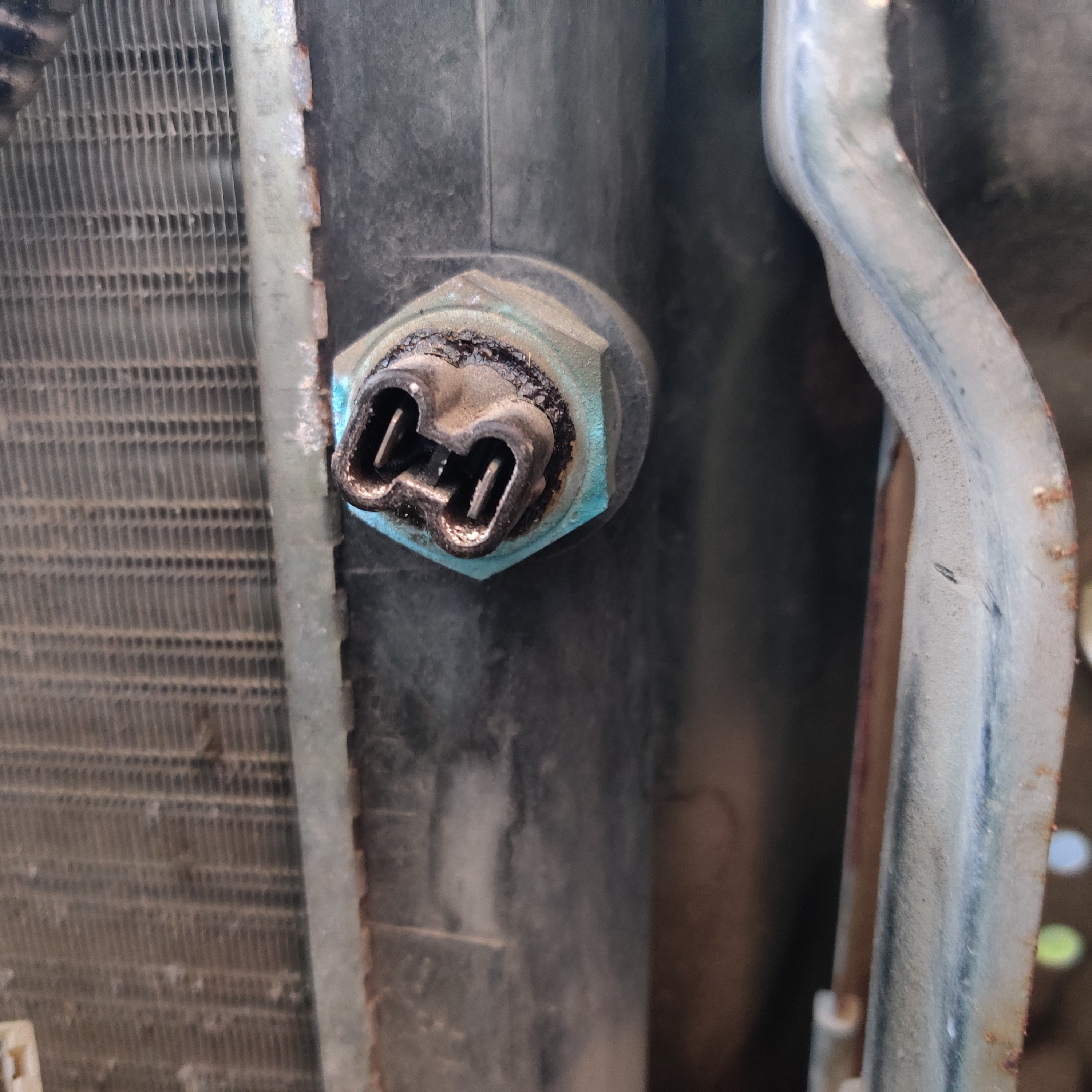

Tuliko tolkkua vai Bilteman vieheellä eteenpäin? Sama se täällä. Akkuun kytkettynä kyllä pyörii mutta muuten ei toivoa.
Laitan kuvan alle. Kuuluisikohan tuossa olla jotain kii? Kuva syyläristä.
Viestit: 4481
Re: Samaran fläkti ei pyöri
Niin no en nyt tiedä että tarvisiko tuossa olla kun tuo on flektin anturi. :mrgreen: Oisko se klassinen tilanne ollu että anturissa palanu kärjet kiinni ja puhallin pyöriny kokoajan. Toki vielä jos tietäisi samurain vuosimallin niin helpottaisi että kuuluuko kyseisessä järjestelmässä olla tuota anturia.
