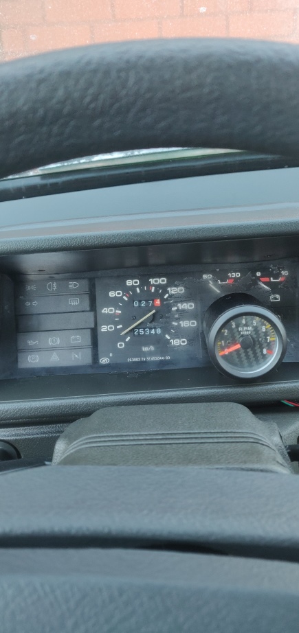

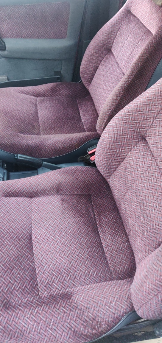

Ostin ensimmäiseksi autoksi tämän 25000km ajetun, miltei virheettömän ja siistin Samaran! Mielenkiintoinen tämä on mm. sisustan verhoilun osalta, sillä samanlaista verhoilua en ole muissa samaroissa nähnyt. Kuten kuvista näkyy, autossa on lampunpesimetkin oikein! :shock: Vanteet olisi tarkoitus maalata uusiksi. Kierroslukumittari on ruma eikä tule pysymään. Muuta mielenkiintoista en keksi sanoa, auto käy ja kukkuu kuin junan vessa. Laittakaa toki kommenttia ja/tai kysymyksiä!
Niin ja ratti taitaa olla väärä tuohon "matalaan" kojelautaan? Tarkoitus olisi se vaihtaa kunhan löytyisi se oikea vanhempi ratti jostain.

Onnittelut hyvästä valinnasta, kyllä GM Samara on edelleen parasta mitä suomen käytetyistä Ladoista löytyy. :) Uudempaa rattia on ollut myös matalalla kojelaudalla varustetuissa, tosin vasta 90-luvun loppupuolella, tuohon se ei vielä kuulu. Sisusta Konelan tuninkia, samanlainen oli itsellä vm. 1996 samara sedanissa. Lampunpesimet olivat vakiovaruste noin vuoteen 1999.
