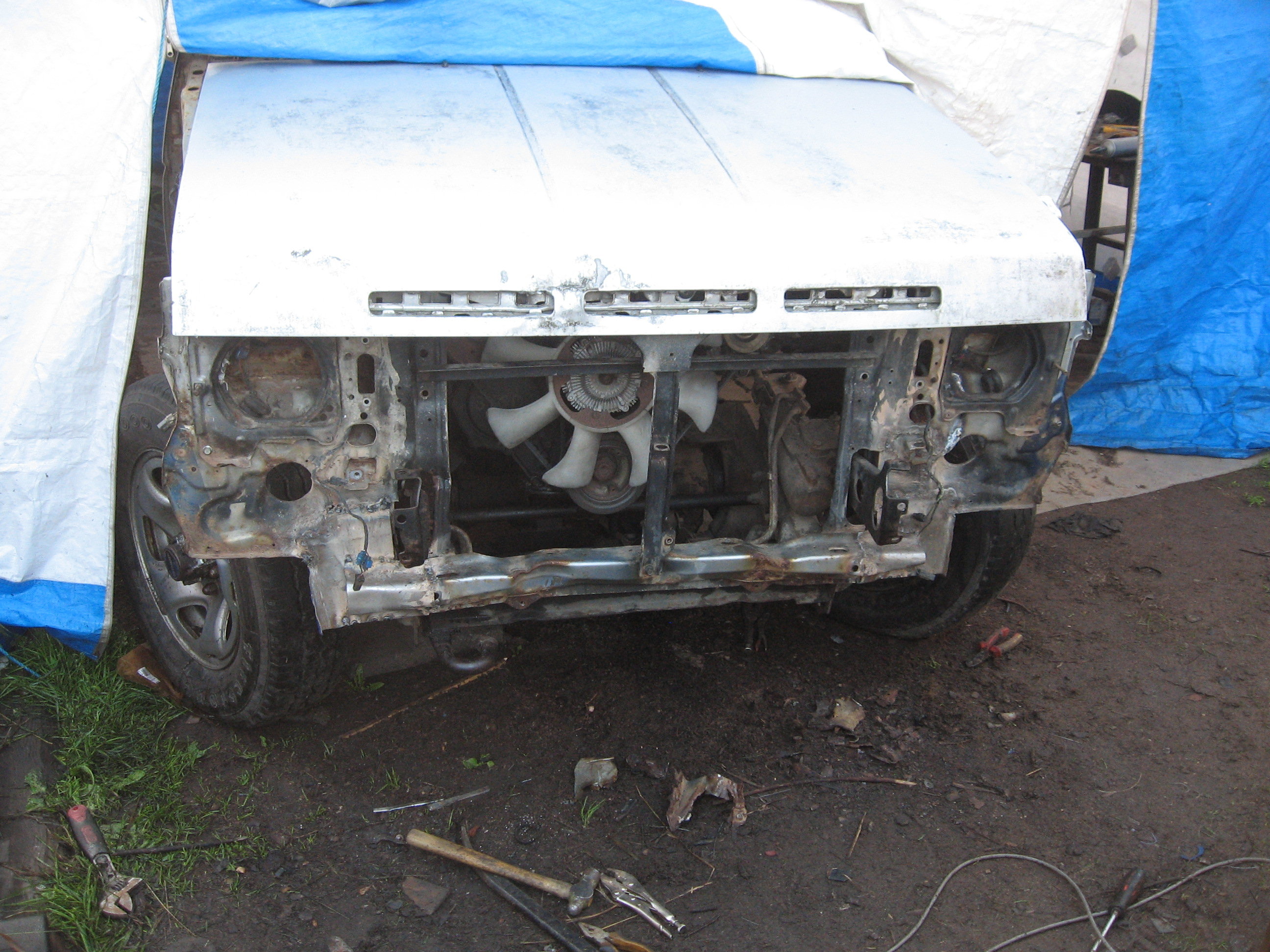

Laitoin uudet takajarrusylinterit ja jarrupaineensäätimen ilmausnipan. Olisin myös takakardaanin etummaisen ristinivelen vaihtanut, mutta uusi nivel ei sopinutkaan, oli tullut väärän kokoinen. Vaihdoin vasemman etuvetarin sisemmän haitarikumin. Aloin parsimaan keulaa kasaan, kun tuo syylärin alapuolella oleva palkki oli ruostunut kokonaan irti lokasuojista. Myös korin etukiinnikkeitä vahvistin. Oikeaa akkukoteloa pitää vielä korjata ja tehdä palkkihelmat. Sen jälkeen olisi jotain pieniä peltireikiä.

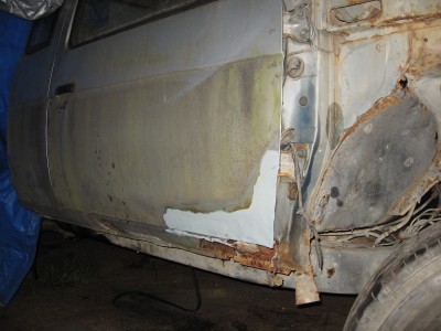

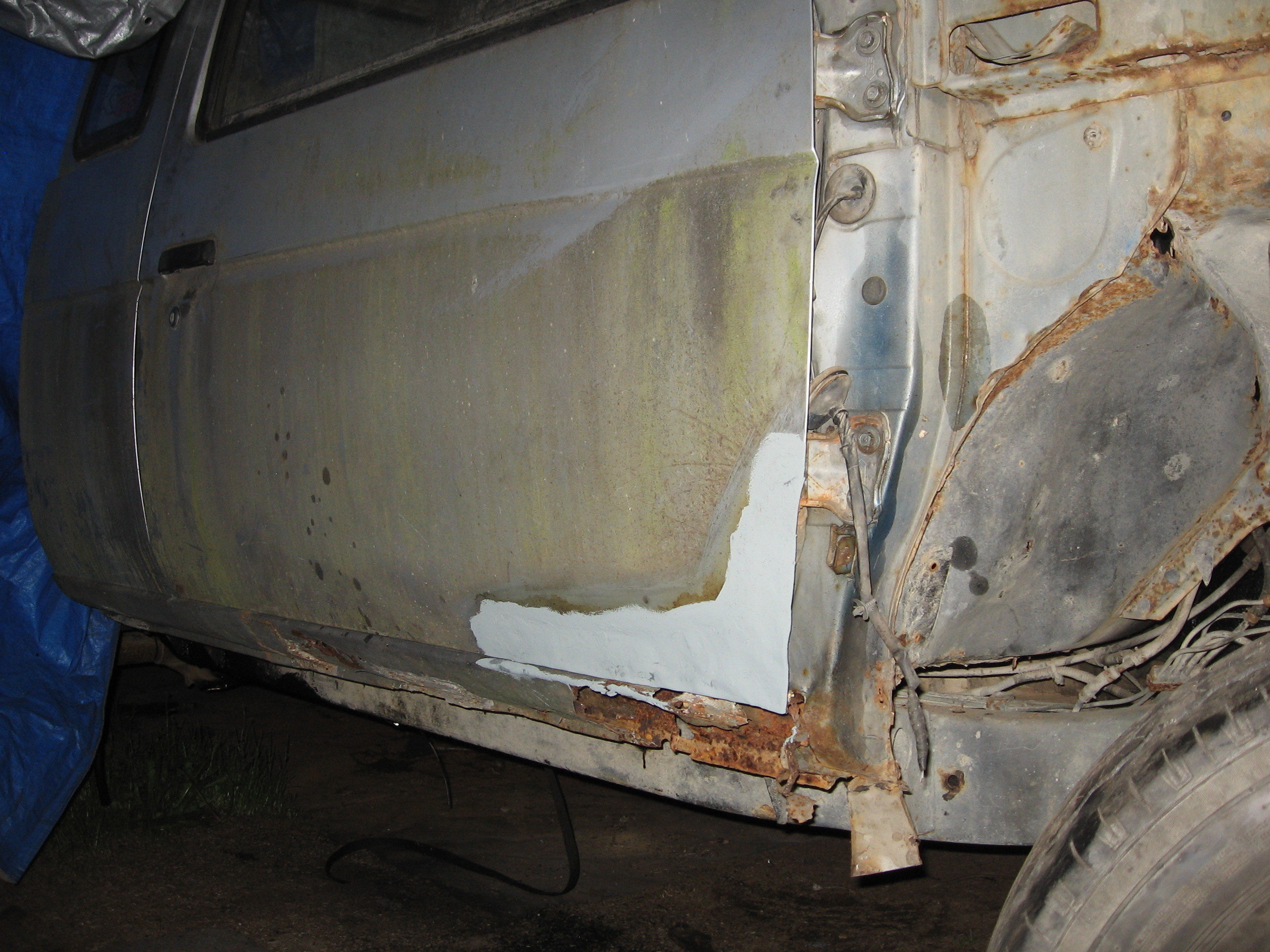

Hitsasin, tinasin ja pohjamaalasin apukuskin oven etualanurkan. Takanurkkakin pitäisi vielä korjata, mutta siellä oleva reikä on vain nuppineulanpään kokoinen, joten työ ei ole kovin iso.

Nyt apukuskin ovi on kokonaan reiätön. Tilasin palkkihelmoja varten 100x50x2 ohutseinäputkea.

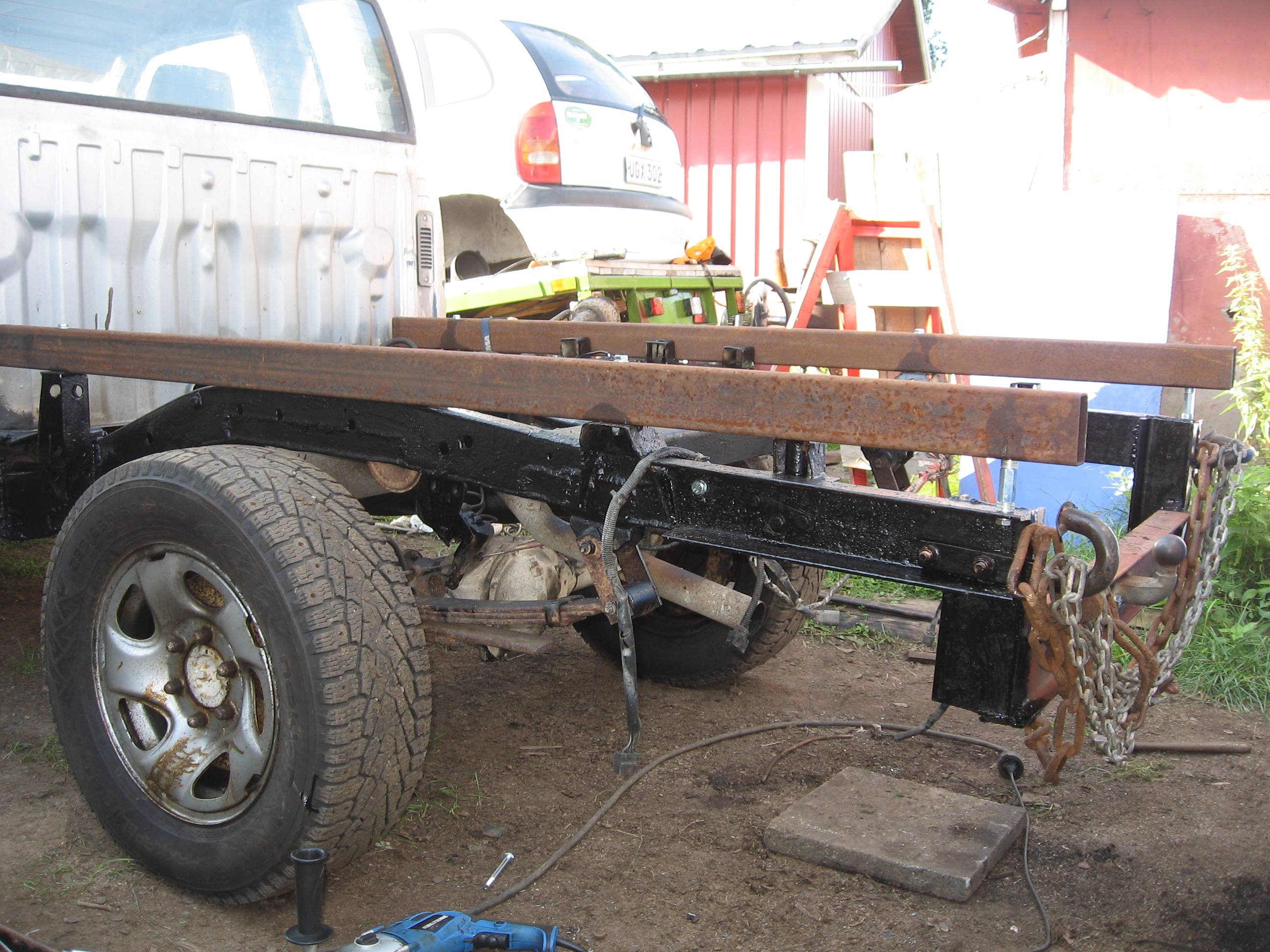

Palkkihelmat ovat paikoillaan ja isoimmat reiät lattiasta paikattu. Runko on massattu ja lava pitäisi tehdä seuraavaksi. Startin solenoidi lakkasi toimimasta.

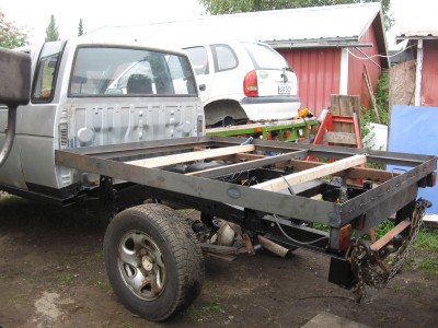

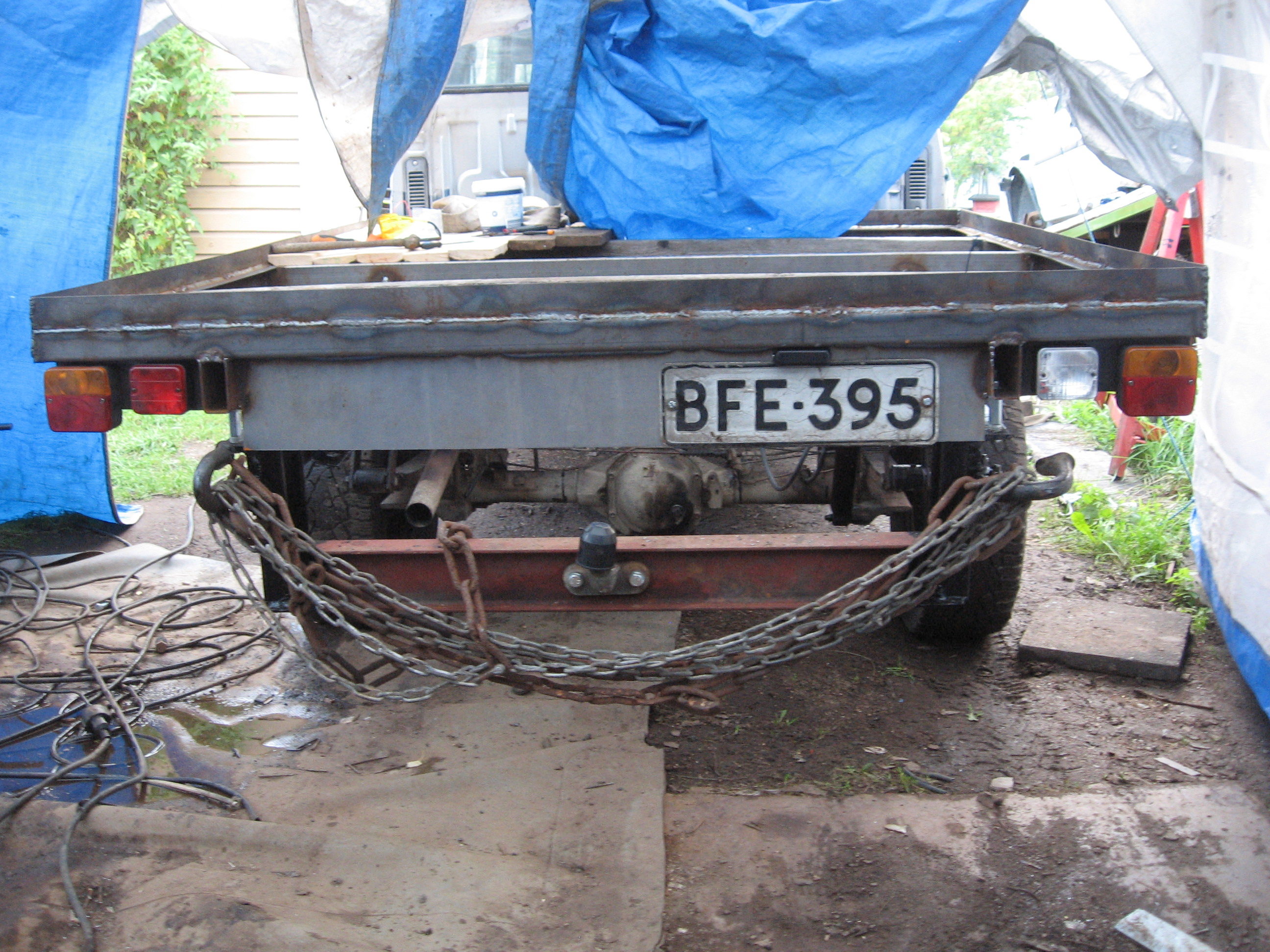

Lavan alimmaiseksi tulevat pitkittäispalkit ovat paikoillaan, jämäköittävät koukunkin samalla. Päälle meinasin laittaa kolme 50 mm korkeaa poikittaispalkkia ja ulkokierron teen todennäköisesti lattaraudasta ja kulmaraudasta.

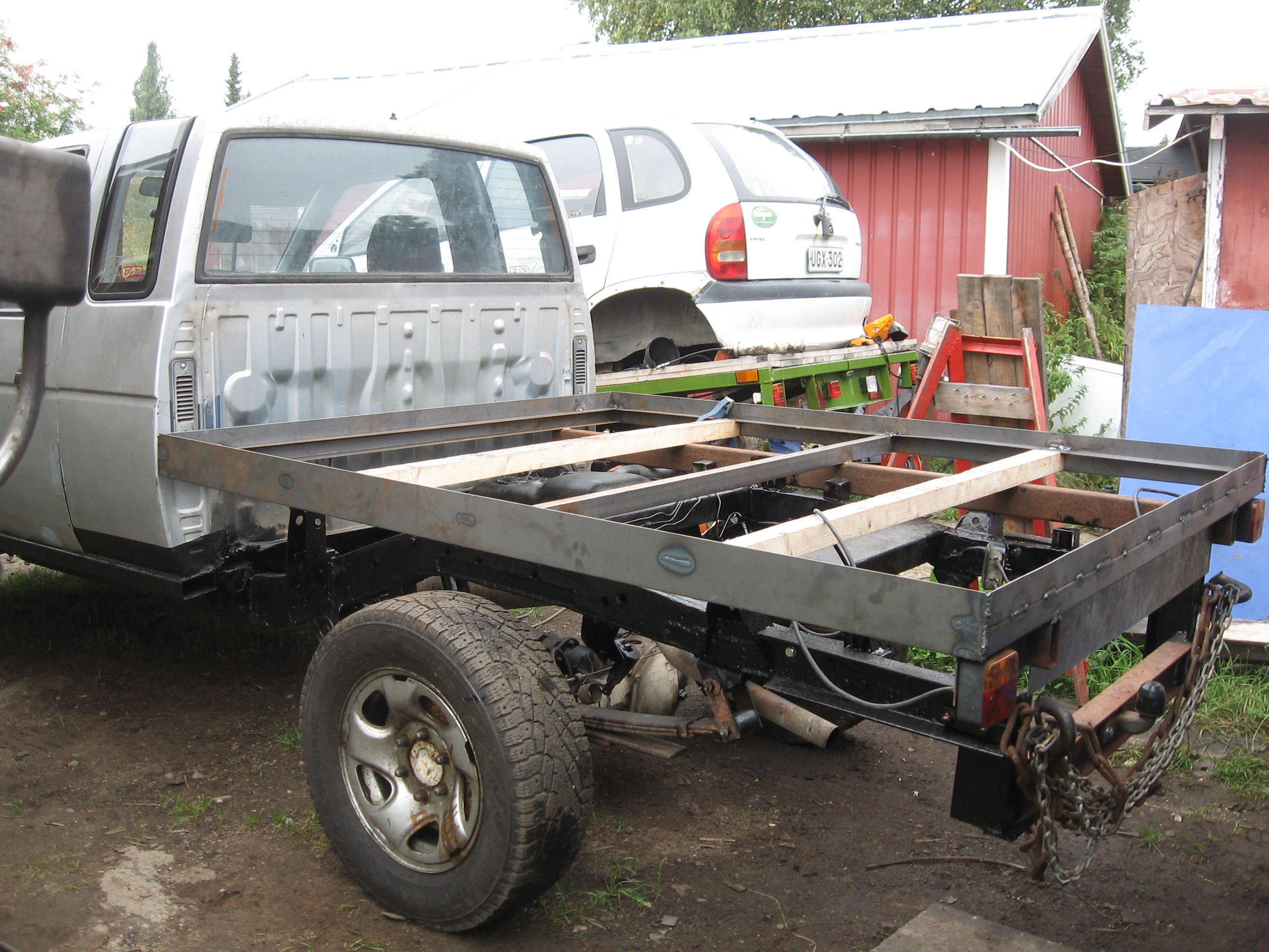

Lavan osat ovat etuseinää lukuun ottamatta täppäilty paikoilleen. Pitää vielä hitsata se loppuun.

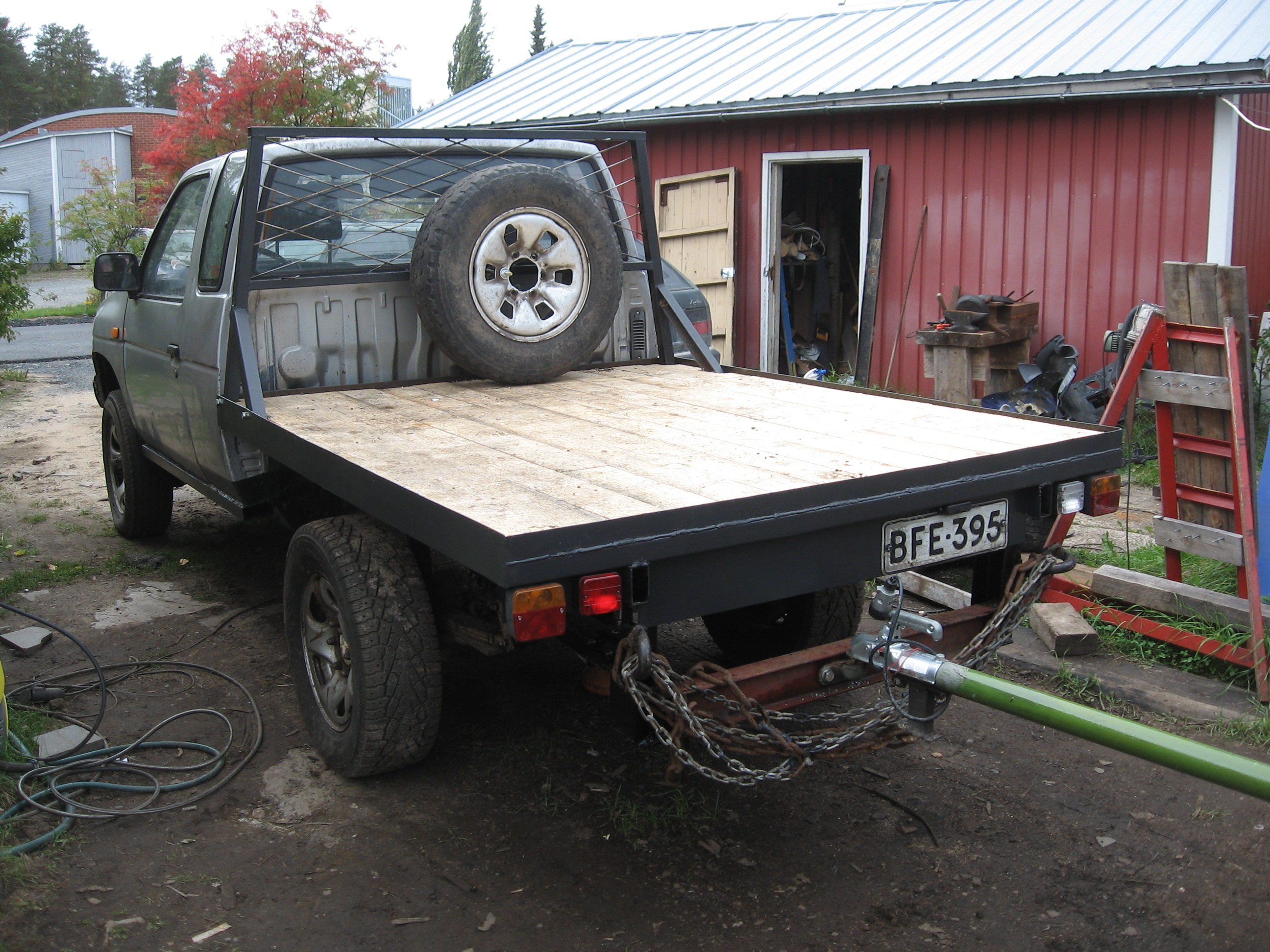

Hitsasin lavan loppuun ja laitoin takavalot paikoilleen ja toimiviksi. Seuraavaksi pitäisi vielä maalata tuo lavan ulkopinta jollain maalilla ja pintakäsitellä näkymättömiin jäävät osat ja laittaa laudat paikoilleen. Roiskeläpät ja sisälokarit pitäisi jostain kumimatosta tehdä.

Vielä puuttuu sidontalenkit.

Sain Nissaniin siirtoluvan keskiviikolle, torstaille ja perjantaille. Kävin sillä koulussa ja hitsailin sitä. Nyt ei enää tipahda pienet esineet lattiasta läpi. Nissan kesti ihan hyvin, trippimittariin tuli yhteensä 216 kilometriä sivuteitä pitkin ajellen. Ajotuntumaltaan tuo on ihan ehjän tuntuinen auto, eikä mitään ylimääräisiä kolinoita ole. Väljääkään ei ole missään. Kolmantena päivänä meinasi ylävesiletku räjähtää, koska syylärin painekorkin venttiili oli mennyt jumiin eikä päästänyt liikapaineita paisariin. Muuten mitään ongelmia ei ollut.
Vielä pitäisi jostain saada edullisesti kumimattoa, että saisin tehtyä sisälokarit eteen ja roiskeläpät taakse.
