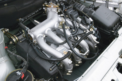

Onko muuten tuossa mun otsikossa tuo mallimerkintä oikein? Onko se vain vaz 2112? Millä erottaa 8 ja 16 venttiilisen entäpä 1.6 koneella olevan? En äkkiseltään saanut itse tuohon asiaan selvyyttä.
Lada 2107 1300S -91
Lada 112 1.5 16V -03
Re: VAZ-2112 - 2003 - 1.5 16v "Halpis"
Tuosta löytyisi: https://ru.wikipedia.org/wiki/%D0%92%D0%90%D0%97-2112
Sen mukaan tämä olisi VAZ- 21120 ja moottori on myös tyyppiä VAZ--21120 (1,5L 16V)
HB-versio 1,6L 16V on VAZ - 21124 ja moottori on myös tyyppiä VAZ-21124
e. Sen verran tutkin, niin näyttää, että tuossa 21124 versiossa on muovinen imusarja. Ja ei ole sytytysmodulia vaan erilliset puolat.
21120
21124
21114
