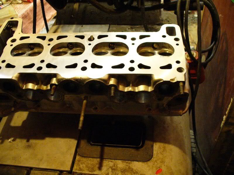

Eli tänään vertailin 1700kantta jossa on vain -1003015-10 numerot ja 21011-1003015-10 kantta joka on vissiin 1200koneen kansi. 1,7 kansi on kokonaiskorkeudeltaan 1,3mm matalampi, mutta palotiloista sain mitattua jopa 1,7mm matalammaksi. Eli ihan selvästi matalampi on tuo isolohkon kansi.
Minusta isolohkon männät nousevat lähemmäs lohkon pintaa. Noissa 1,7 männissä tosin on melkoiset kupit ja pienet venttiilinkolot.
Lähinnä kiinnostaisi tietää että paljonko noissa kansissa on varaa laskea? Tuota 1700 kantta ei varmastikaan paljoa uskalla laskea.
Noista kansista pitää vielä ottaa uusia kuvia kun tuo ladagalleria ei huolinut tänään otettuja.
Tuo 21011 kansi on avarreltu ja venttiilin ohjurit otettu kanavan tasalle mutta saatan "sorvailla" vielä tuon 1700 kannenkin.
Mutta tähän saa ihan vapaasti kommentoida noita ladan kansia yms.

Mulla ei henk koht kokemusta ole käytöstä mutta tietääkseni nää uudemmat kannet kestää hiukan enempi höyläystä eli ne olis vahvempia noitten vesireikien kohdalta kuin 21011 kannet yleensä. Tosin muistelen että joissakin (ehkä loppupään?) 21011 kansissakin olis vahvemmat vesireikien ympäristöt...
21011 kannesta kait voi ottaa ton 3 mm että pahvi vielä kestää... En ole itte kokeillu...
Tää myynnissä oleva laskettu/modattu kansi tuli auton mukana josta oli jo purettu niin paljon osia että en sillä edes ajanut. Pahvi näytti kyllä pitäneen mutta kone olikin 1200...
1700i ja axtec mallien kannet on vissiin muuten samat mutta höyläysaste on eri...

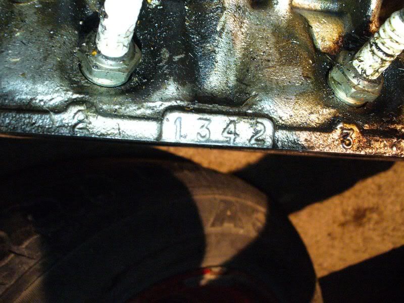

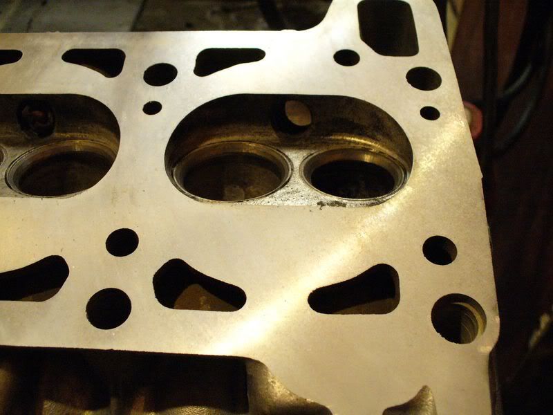

Tässä vähän myyntitopicciin otettuja kuvia, mutta laitetaan tännekin että pysyy pidempään näkyvillä:
3mm laskettu 21011 kansi

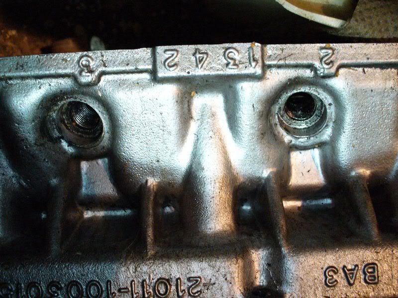

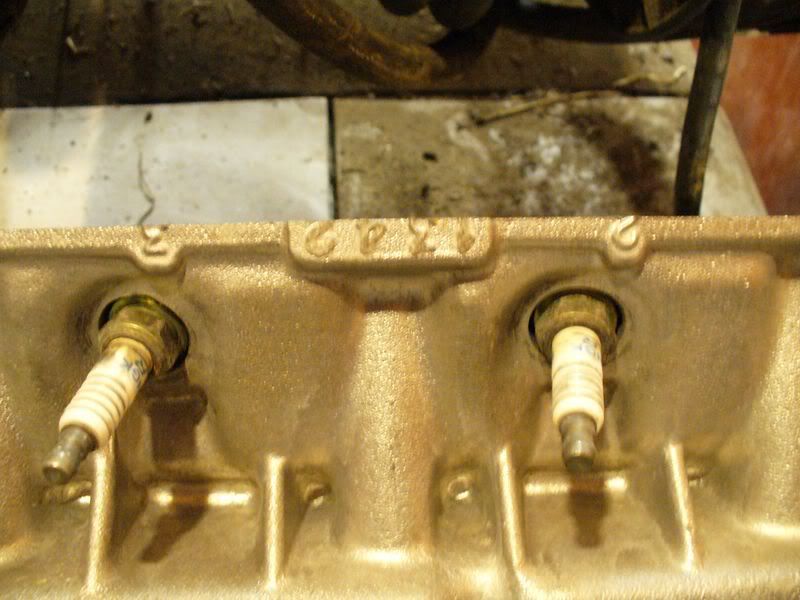

Sitten vertailun vuoksi vakiokansien sivunumeroita...
1700i
Axtec
21011
