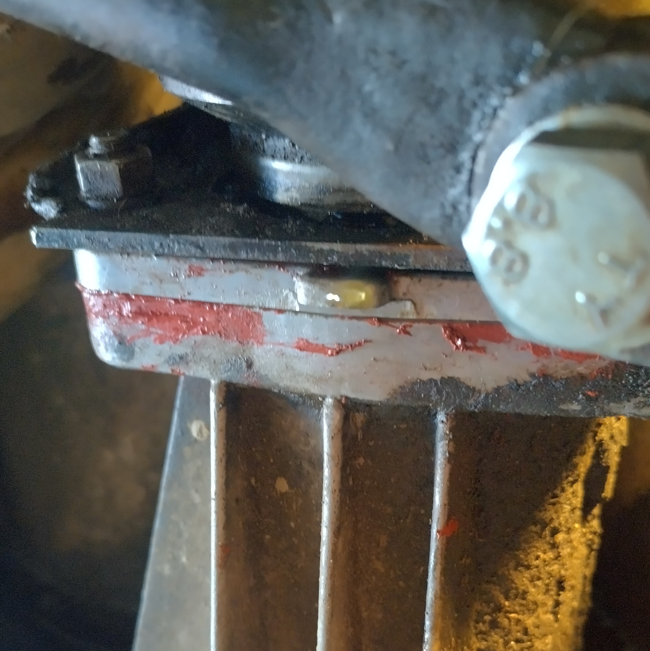

Kuskin puolen vetarin sisempi nivel ja laakeri perän ja vetarin väliin nimeä en nyt muista, vielä tarttis toiselle pulen vaihtaa sama kun jonkin verran tiputtaa stefa öljyä sieltä.

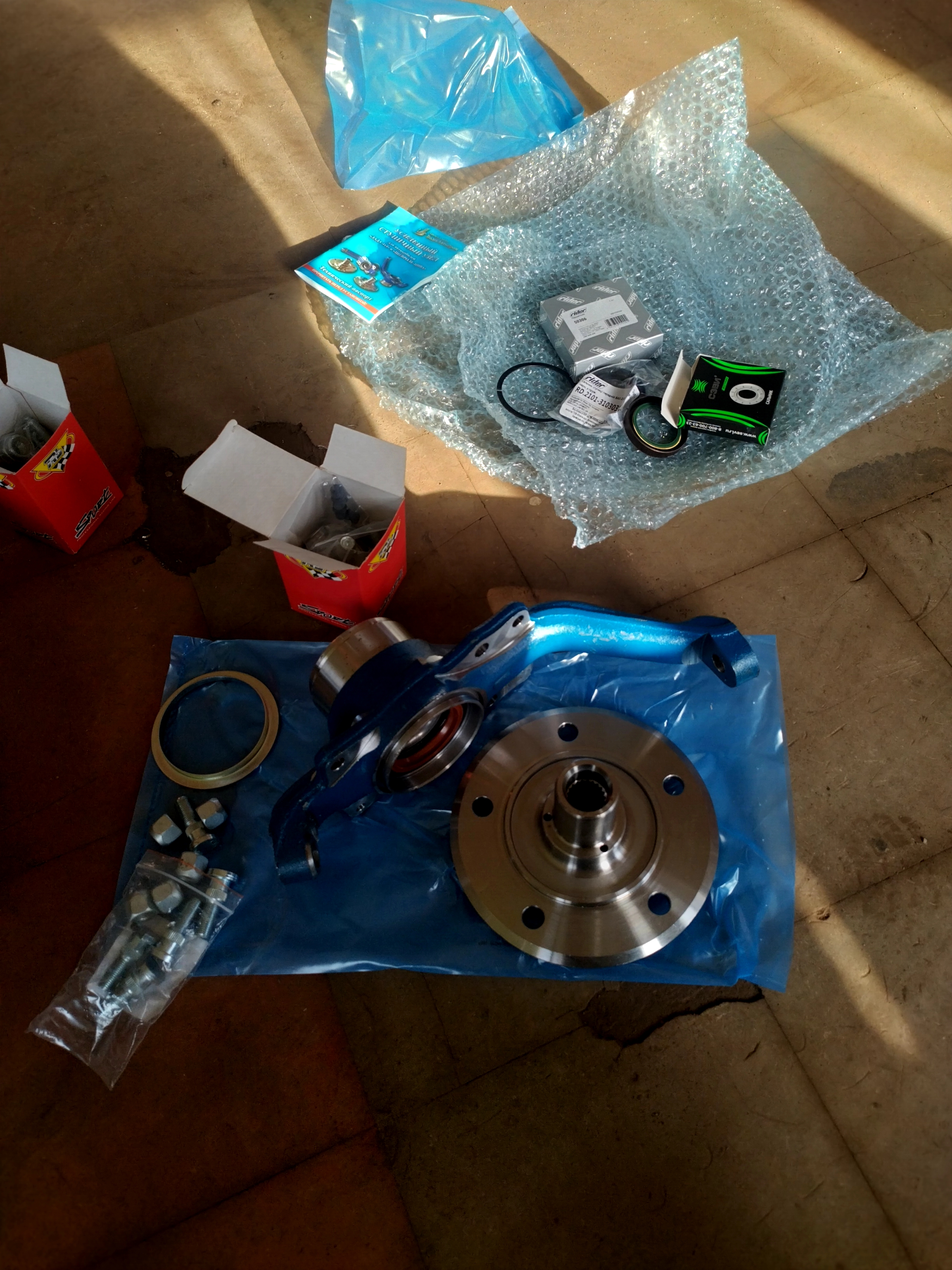

Ala ja ylä pallot tuli vaihdettua. Pyörän laakerit kummalleki puolen ja jarruletkutki tuli siinä samassa vaihdettua. Jarrunesteet vaihtelin samalla, jos alkais jarrut pelaan paremmi.
Tuli tossa mieleen jos vaihtelis uudemman Nivan olka-akselit jossai kohtaa. Sais paremmin kestävät laakeri. Nämä nykyiset kartiolaakerit tuntuu oleva aika susia, kun möyrii autolla kaiken näköisessä liejussa aika ajoin.

Tuli tänäpä vaihdettua vuotava stefa ja laakeri etuperän ja vetarin väliin. Eikä kerenny ne juuri vaihdetut etupyörän laakerit paljoa kulumaan, kun siinä samassa tuli vaihdettua uudemma malli Nivan olka-akselit. Nopeella koeajalla ajettavuus tuntui paremmalta. Katotaan nyt miltä tuntuu pidemmällä aikavälillä. Toivottavasti laakerit ainakin kestäis paremmin

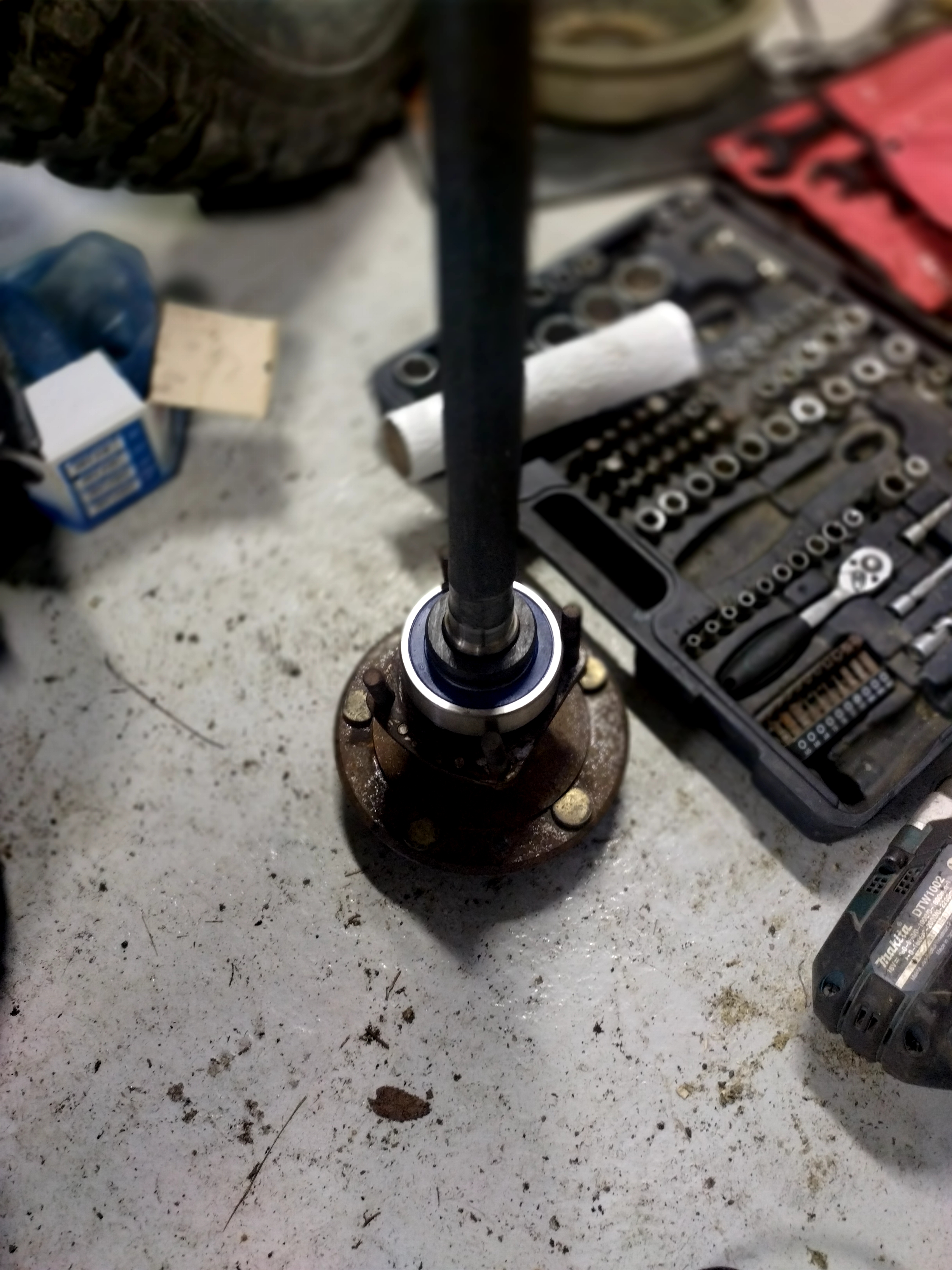

Remonttia on tullut vähän tehtyä. Takapyörän laakerit tuli vaihdettua lokakuussa -25. Samalla tuli koitettu saada käsijarru pelaamaan ja se toimikin kohtuudella talven yli kun sitä ei tullut käytettyä

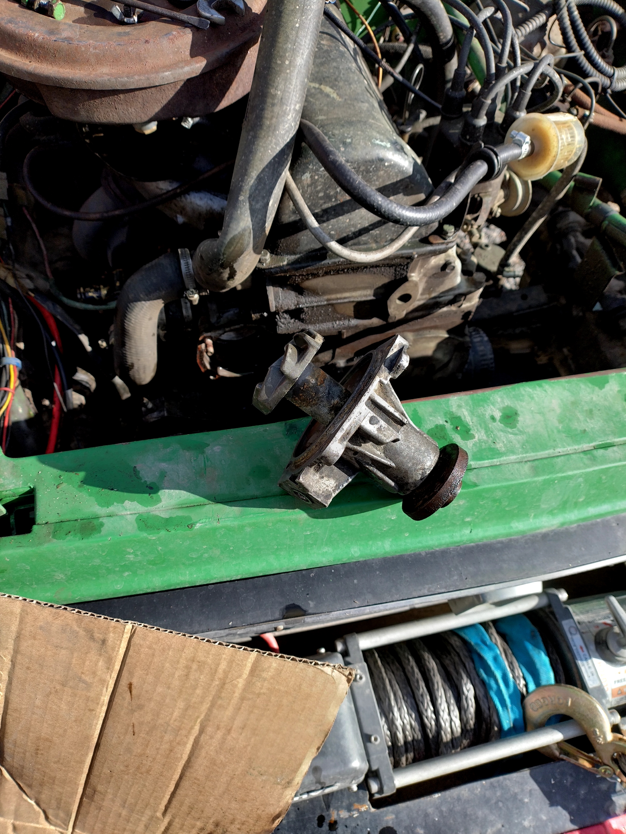

Nyt sitten hajos vesipumppu ja koitin jotain pumppu mikä hyllystä löytyi. Mutta eihän sekään pitänyt nesteitä sisällä. Olis pitäny vaan suorilta ostaa uusi eikä kikkailla vanhojen p*skojen kanssa. Olisi aikaa ja hermoja säästänyt huomattavasti.

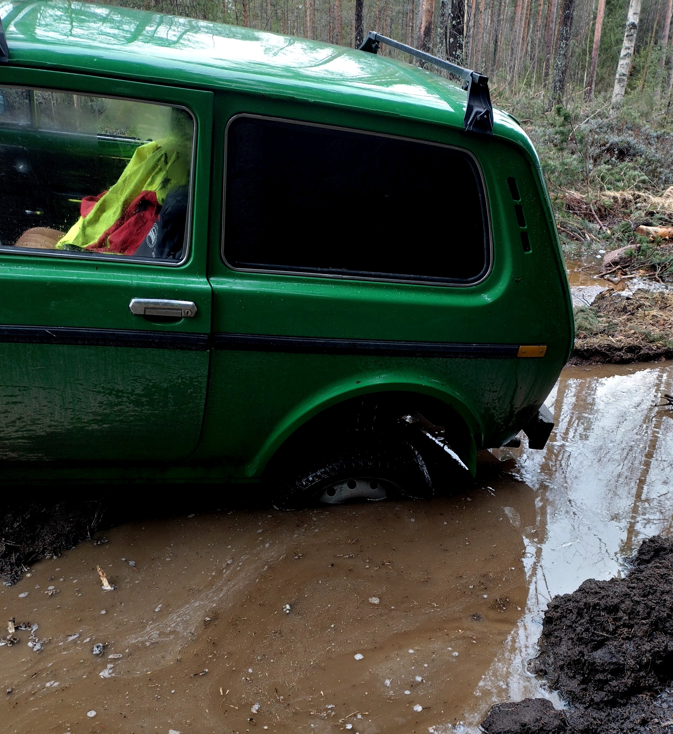

Muutma kerta on tullut auto upotettua suohonki ja kerran moton ajourallekkin jääty mahasta jumiin. Voisi siis olla öljyn vaihdotkin periin taas paikallaan. Yleensä tuntuu jostain hörppivän vettä sisuksiin. Ei se öljy onneks niin kallista ole ettei sitä viittis vähintään paria kertaa vuodes tehdä. Halvemmaks se tulee ainakin kuin perä remontti. Samaan vaivaan vois vaihtaa jako- ja vaihdelaatikon öljyt ja kattoo onko ne hörppiny jotain sisälle.
