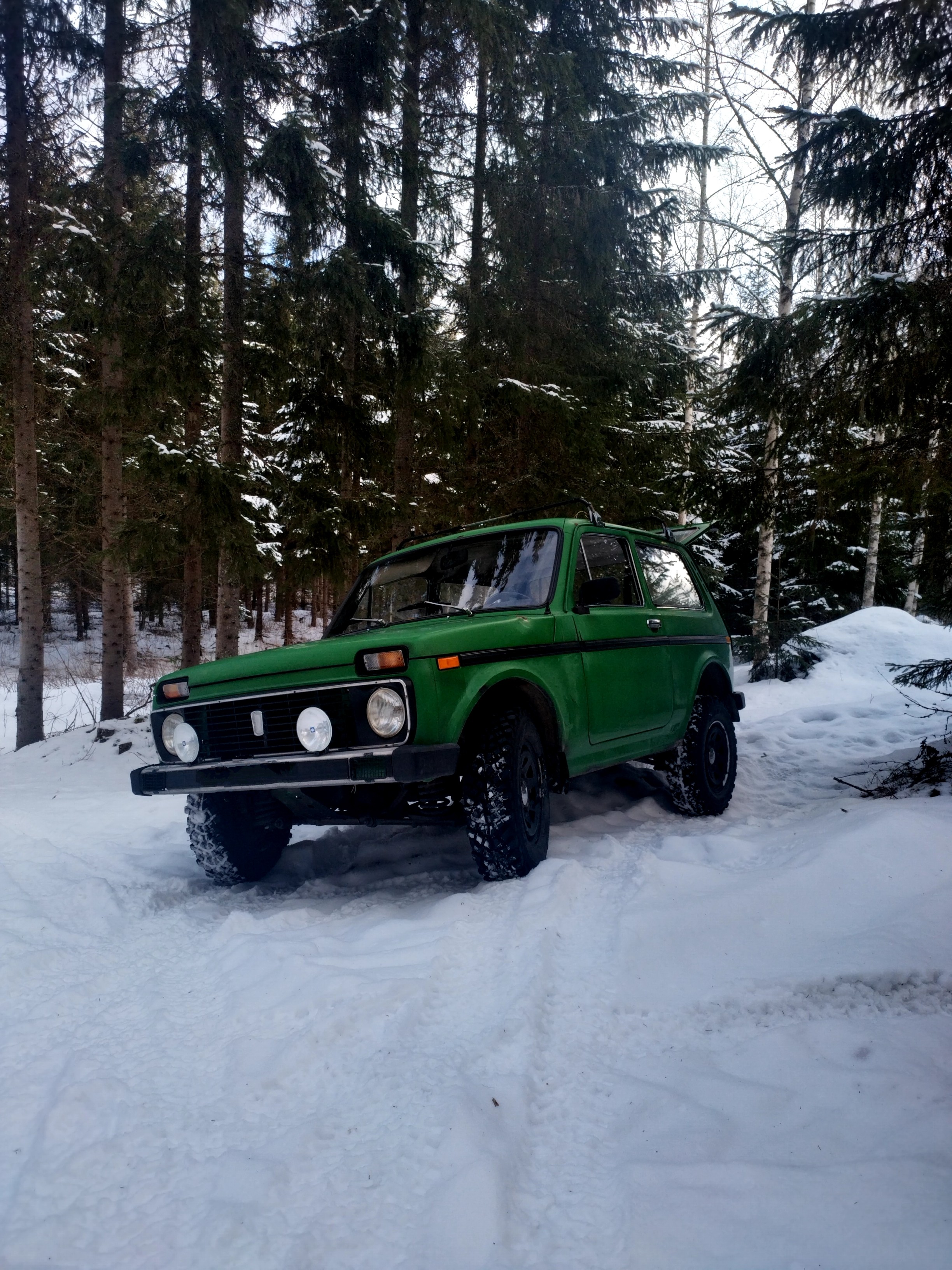

Tuli tossa huutokaupasta napattua vimosepääle Niva itselle vuodelta 1982. 2 vuden leimalla. Eli surutta saa päästellä. Hiukan arvellutti silti lähteä ajamalla noutamaan moista kampetta. Mutta vastassa oli positiivinen yllätys. Kaikin puolin kunnossa oleva laitos ja vaihteet ja muut tarpeellinen palee paremmin kuin tehtaalta tullessa. Matkaa tuli heti kättelyssä 250km ja Niva yllätti positiivisesti ajo-ominaisuuksilla. Kulutuskin oli maltilliset 9.4l/100km mikä myös yllätti. Kyseessä kun on 4-vaihteinen kampe.
Hiukan olen lukenut ihmisten moitteita Nivasta niin ennakkoluulot oli ajoltaan kaikkea tärylätkästä maataloustraktoriin ja kulutuskin pitäisi olla sama kuin 6l V8:lla, mutta aika huuhaa puhetta. Eihän autoa toki voi verrata nyky autoihin, mutta ottaen huomioon iän niin oikea luksus auto. :lol:
Tulihan se auton metsässä kulkukin heti koitettua ja tuli runnottua auto niin pahaan paikkaan ettie omin voimin saanut enään mihinkään. Sillä reissulla kulutuskin nousi aika tähtitieteelisiin lukemiin. Taisi mennä 48km reissulla vajaa 25l bensaa, mutta toki autosta otettiin kaikki hevosvoimat mitä 1600 myllyssä on vielä jäljellä niin käyttöön.

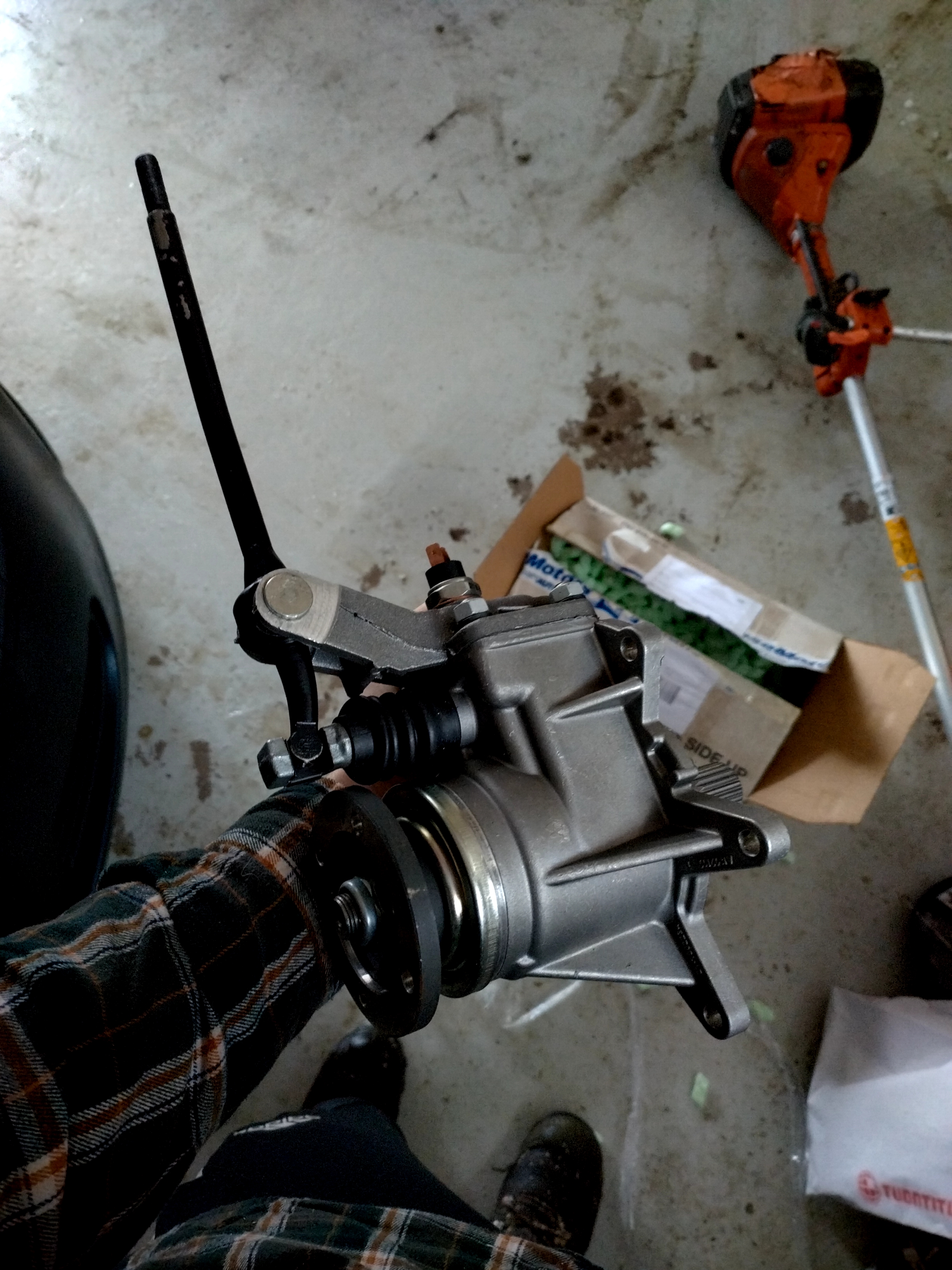

Nettiä selaillessa tuli vastaan etuvedon poiskytkentä lisäosa (vai miksi sitä nyt voi sanoa) ja tuumasta toimeen panin tilaukseen josko saisi hiukan vielä tuota matkakulutusta pienemmäksi. En tiedä onko muilla kokemusta sellaisesta. Milelläni ottaisin mielipiteitä vastaan.
Heti kun osa tulee niin samalla vaihdan vaihde-, jakolaatikon öljyt ja myös etu- ja takaperän. Myös moottori ölyt samaan rahaan. Samalla nosturilla käyttäessä vähän katsella jos löytyy väljiä osia niin pistää päivitellen niitä. Auto tuntuu hiukan vempulat loppupeleissä. Olisiko vielä jotain millä voisi saada ominaisuuksia parannettua. Bensan kulutus seviää jossain kohtaa tarkemmin. Mahtaako kaasarin vaihto olla järkevää
Autoa en ajatellut korottaa ja alla on nyt hiukan rouheemmalla kuvoilla olevat renkaat. Auto on tarkoitus pitää työjuhtana ja sillä kuljetaan eninmäkseen huonolla tiellä ja välillä poiketaan myös tieltä metsään.

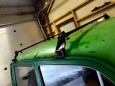

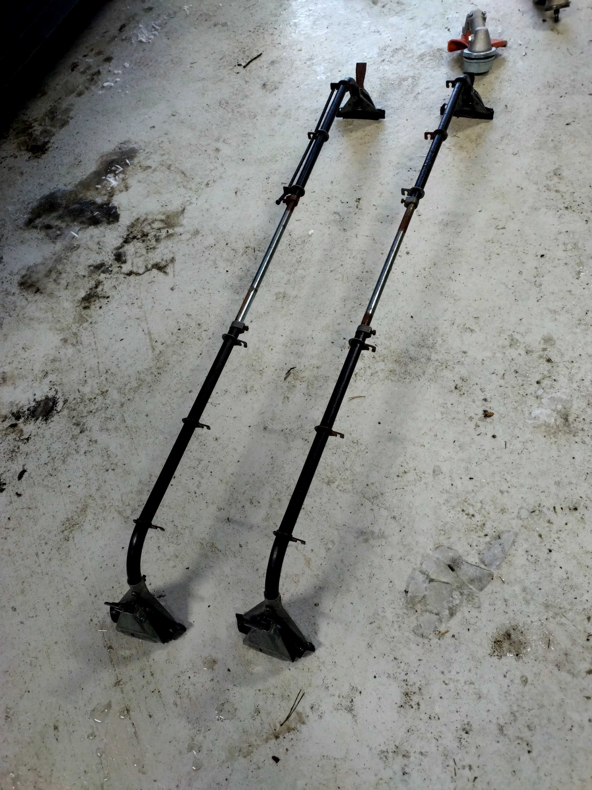

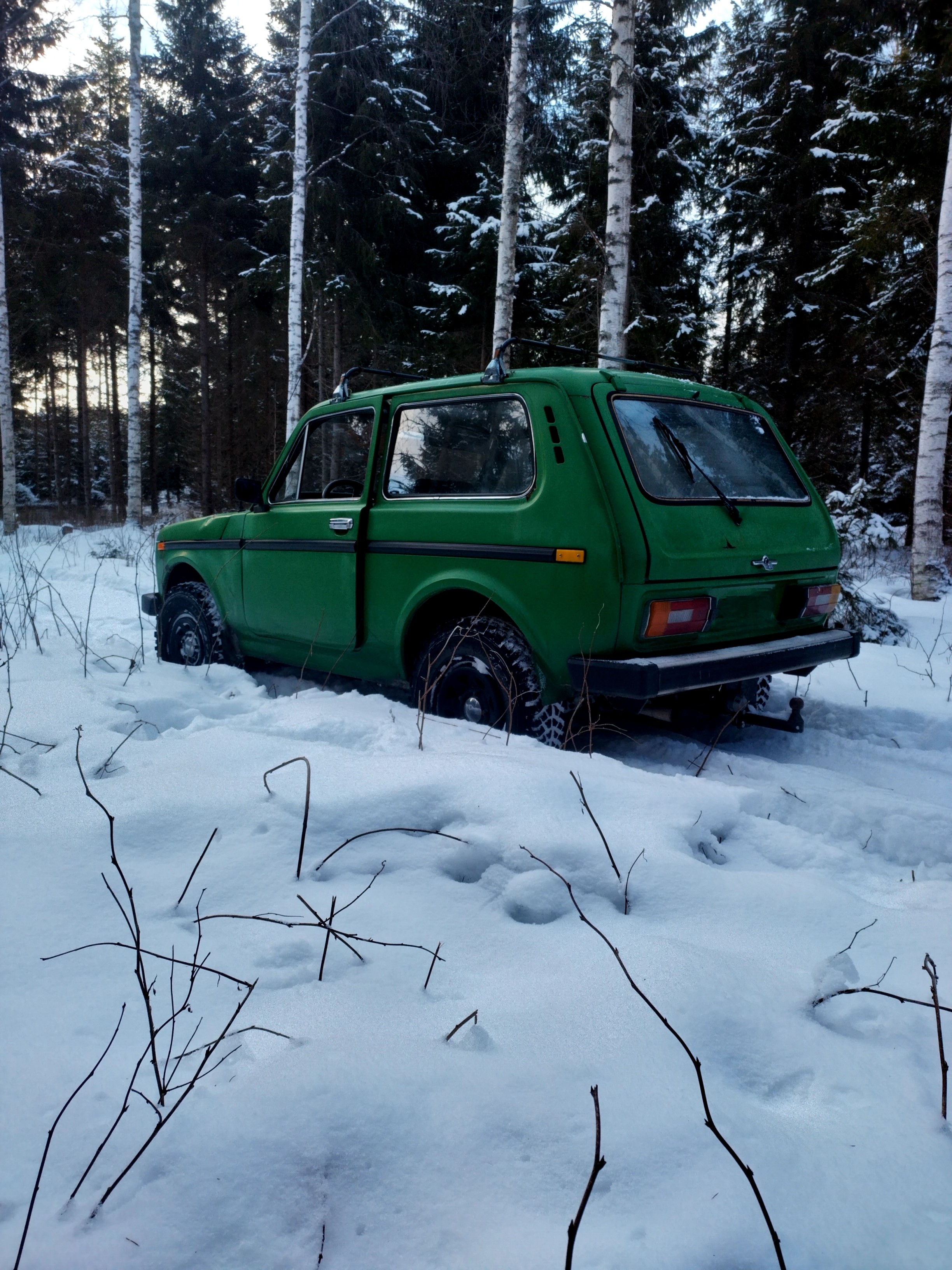

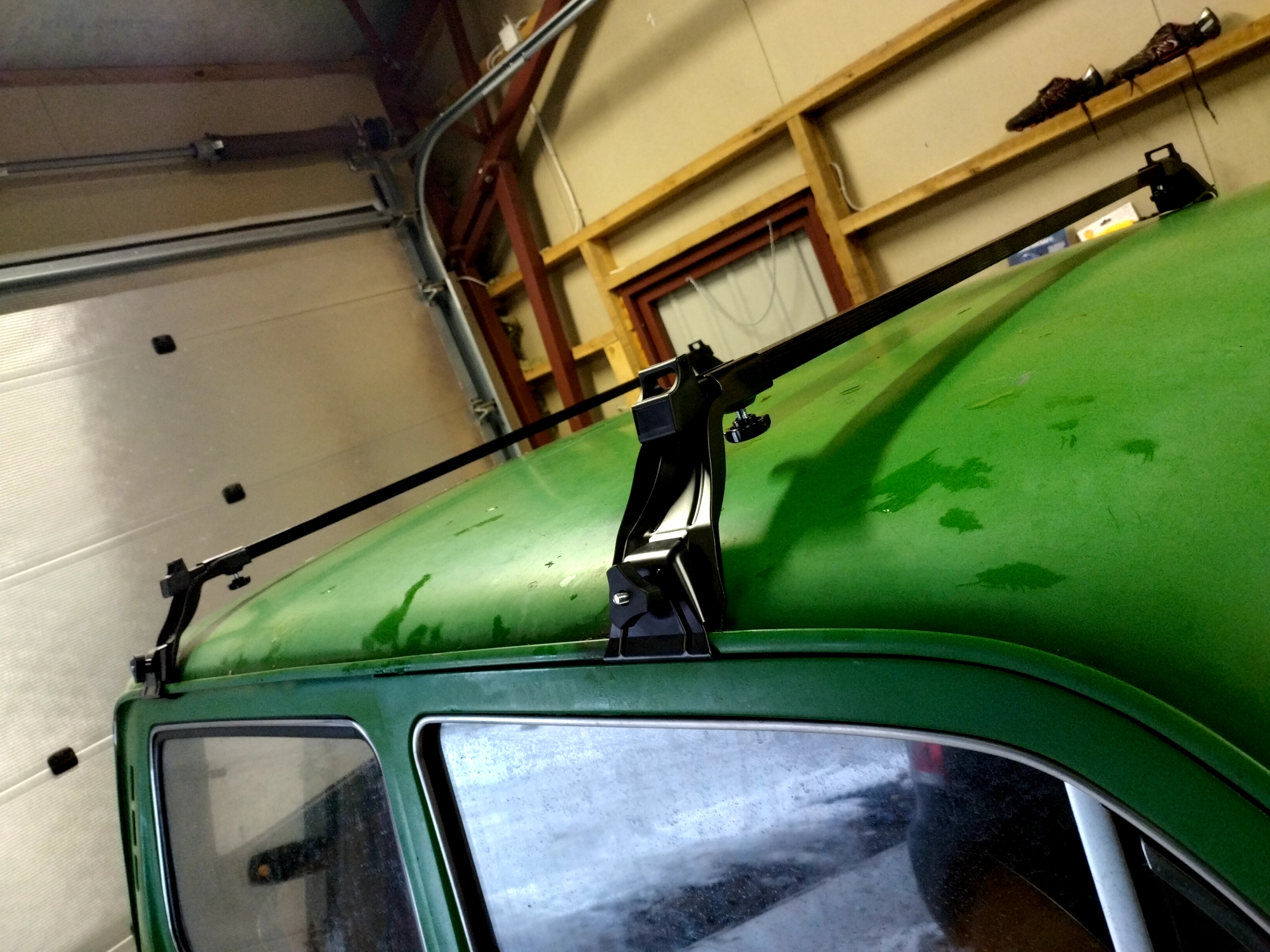

Sen verran tuli tänää päiviteltyä Nivaa, että sai vanhat kattotelineet jäädä eläkkeelle ja uudet vähän tukevammat tilalle. Tarkoitus olisi painaa suksiboxi katolle. Joka varmasti parantaa aerodynamiikkaa entisestään :lol: Saisi vain mukavemmin kuljetettua sahoja ja muita tavaroita siellä. Bensa kyllä haisee kapiinissa olkoot sahat ja kannut katolla tai kontissa.
Tarttee tässä nyt vain metsästää joku kohtuu edullinen boxi mihin mahtuu raivureita vähintään 2kpl sisälle

Hyvähän tuo Niva on tuollaiseen käyttöön. Pienenä autona ihan tarpeeksi ketterä menemään puiden välissä.

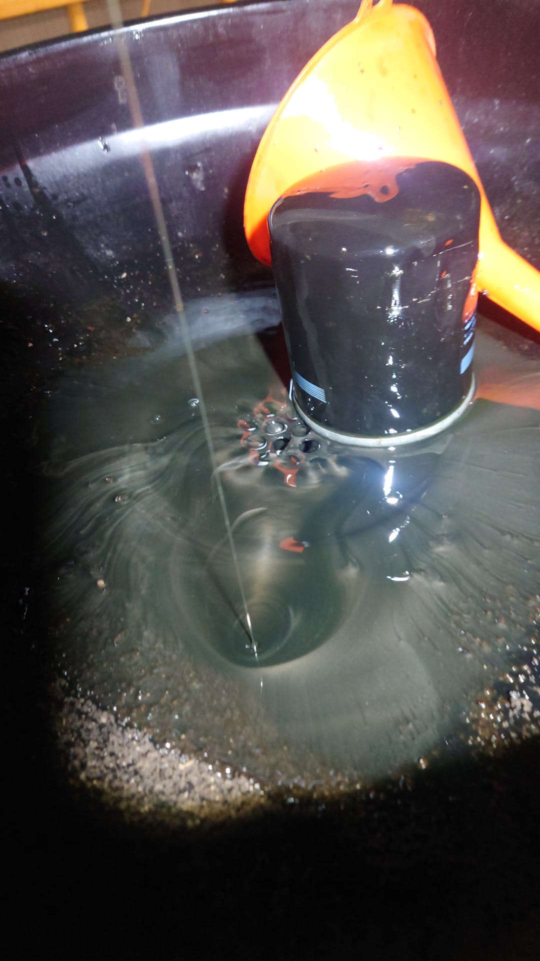

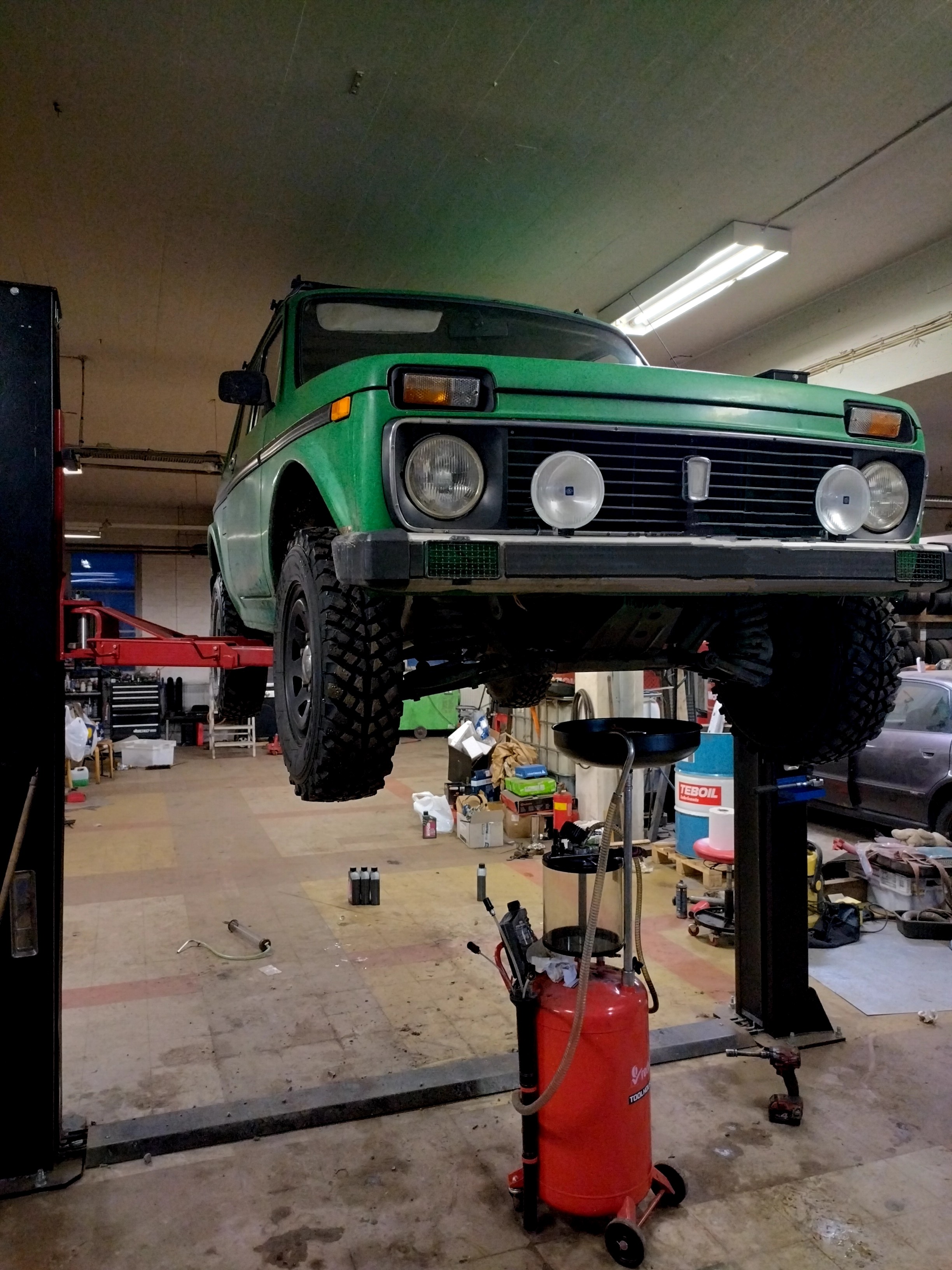

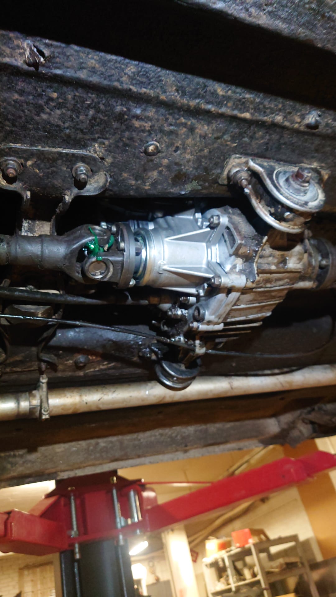

Tuli vaihdettua kaikki öljyt Nivaan. Muuten oli hyvät öljyt joka paikassa paitsi jakolaatikon öljyt oli hiukan tummat ja pientä metallia oli havaittavissa. Ei kumminkaan mitään isoja paloja tai lastua. Ajattelin jonkin aikaa ajella ja vaihtaa uudestaan jakolaatikkoon ölyn niin näkee miltä vaikuttaa.

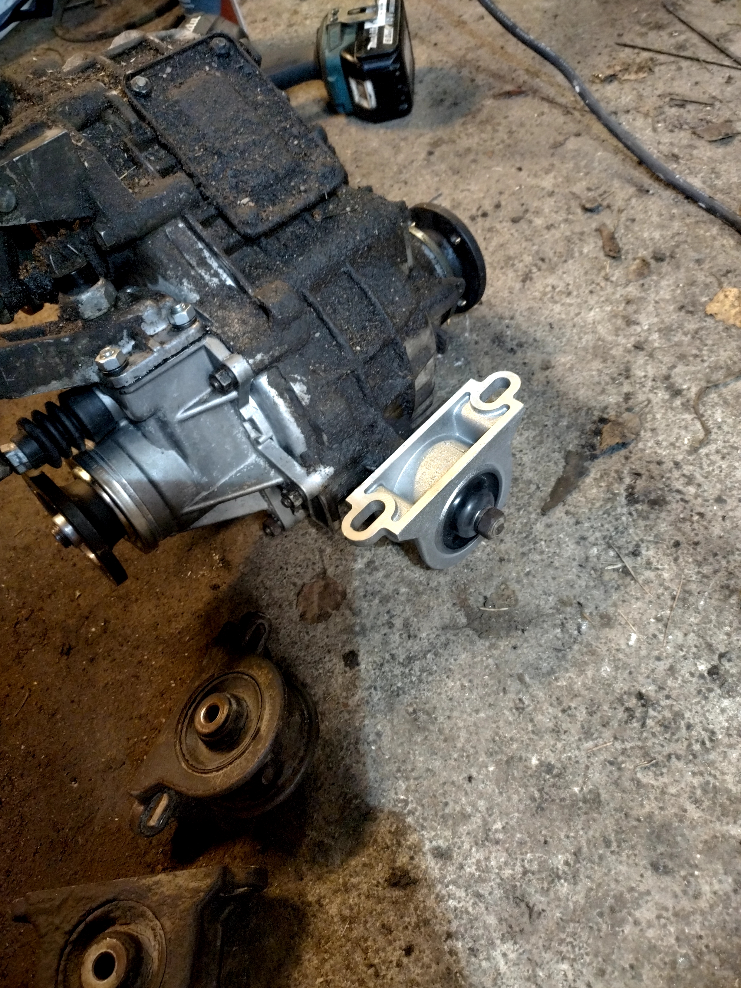

Samalla tuli vaihdettua etuvedon kytkentälaite. Oli kohtuu helppo . Jakolaatikkoa ei nostettu kokonaan pois vain vaihdelaatikko tiputettiin hiukan alas päin ja jakolaatikka myös tiputettiin hiukan, että sai vanhan osan pois. Sitten putsailut ja uusi tilalle. Lähes yhtä helppoa mitä voi ajatella. Kohtuu hyvä oli ajalla sulaa pikitietä. Kuten arvata saattaa jäisellä sivutella auto menee aikalailla luisussa :lol:

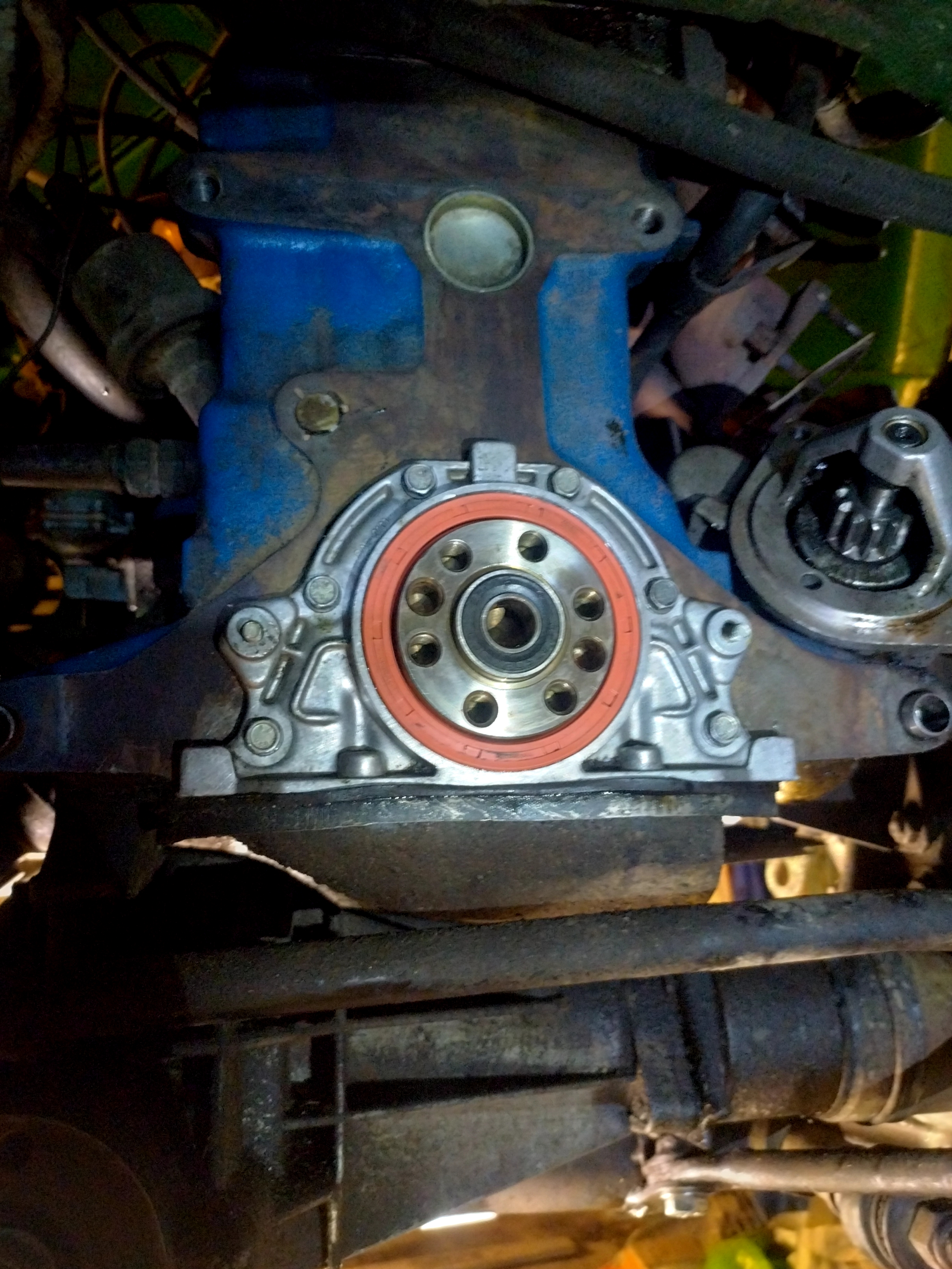

Mettässä möyrinnän jälkeen ilmeni myös öljy vuoto. Vuoto tulee vaihdelaatikon ja moottorin liitoksesta. Öljy on tummaa niin kyseessä on moottori öljyä. Öljynpaineet on myös nykyisin aika matalalla jopa lähellä nollaa. Aikaisemmin näytti karkeesti sanottuna puolenvälin. Valo ei kuitenkaan pala ajaessa eikä tyhjäkäynnillä. Valo toimii kun virrat on päällä. Eli luultavasti syttyy jos alkaa vakava tilanne olemaan. Tuli tutkailtua ettei venttiilikopan tiiviste vuoda tai muutenkaan moottori. Voisiko vika olla kampiakselin takimmainen tiiviste? Joskus aikoinaan kanttilampussa vuosi, mutta siinä oli lisä oireena kytkimen luistaminen. Nivassa ei moista oiretta ole.

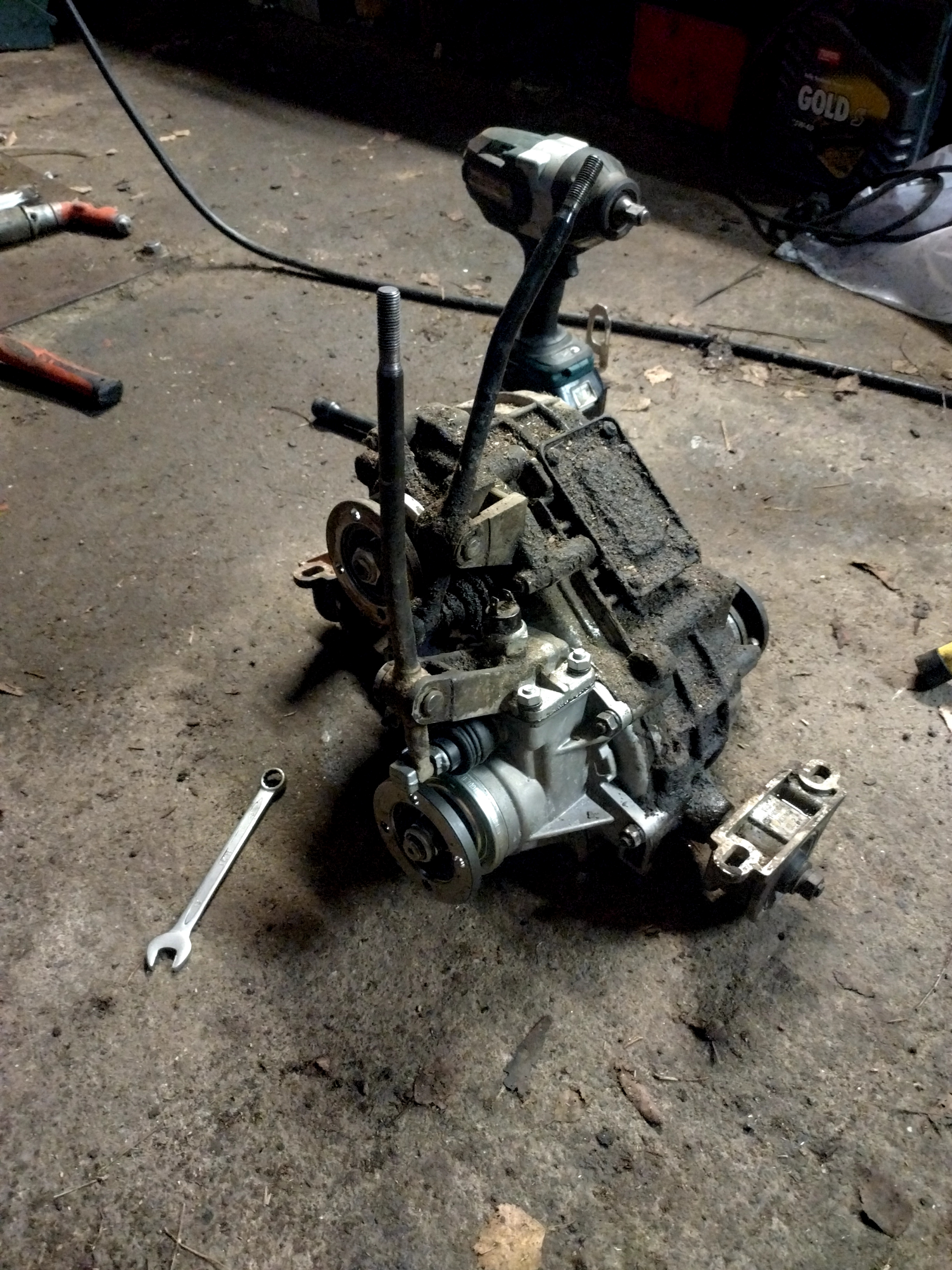

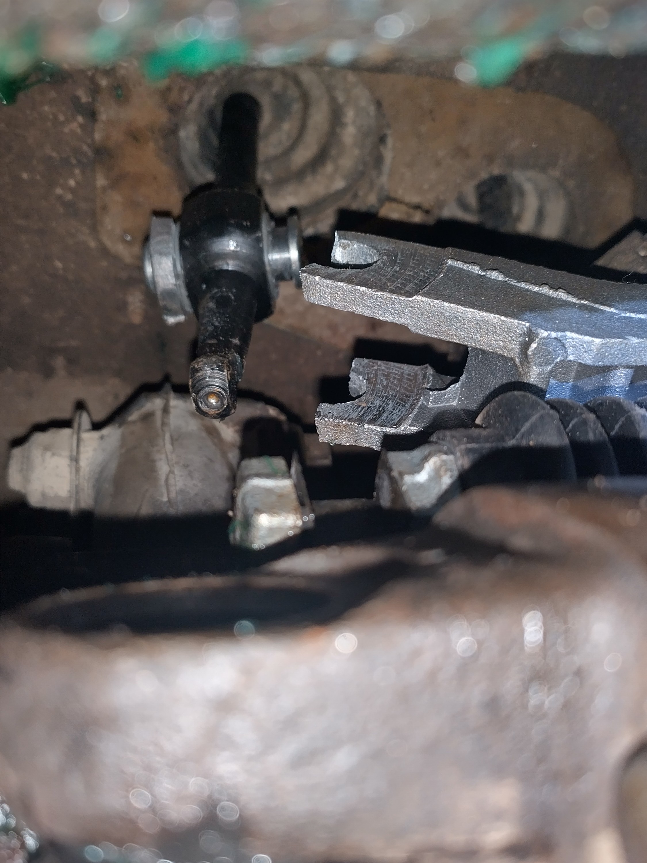

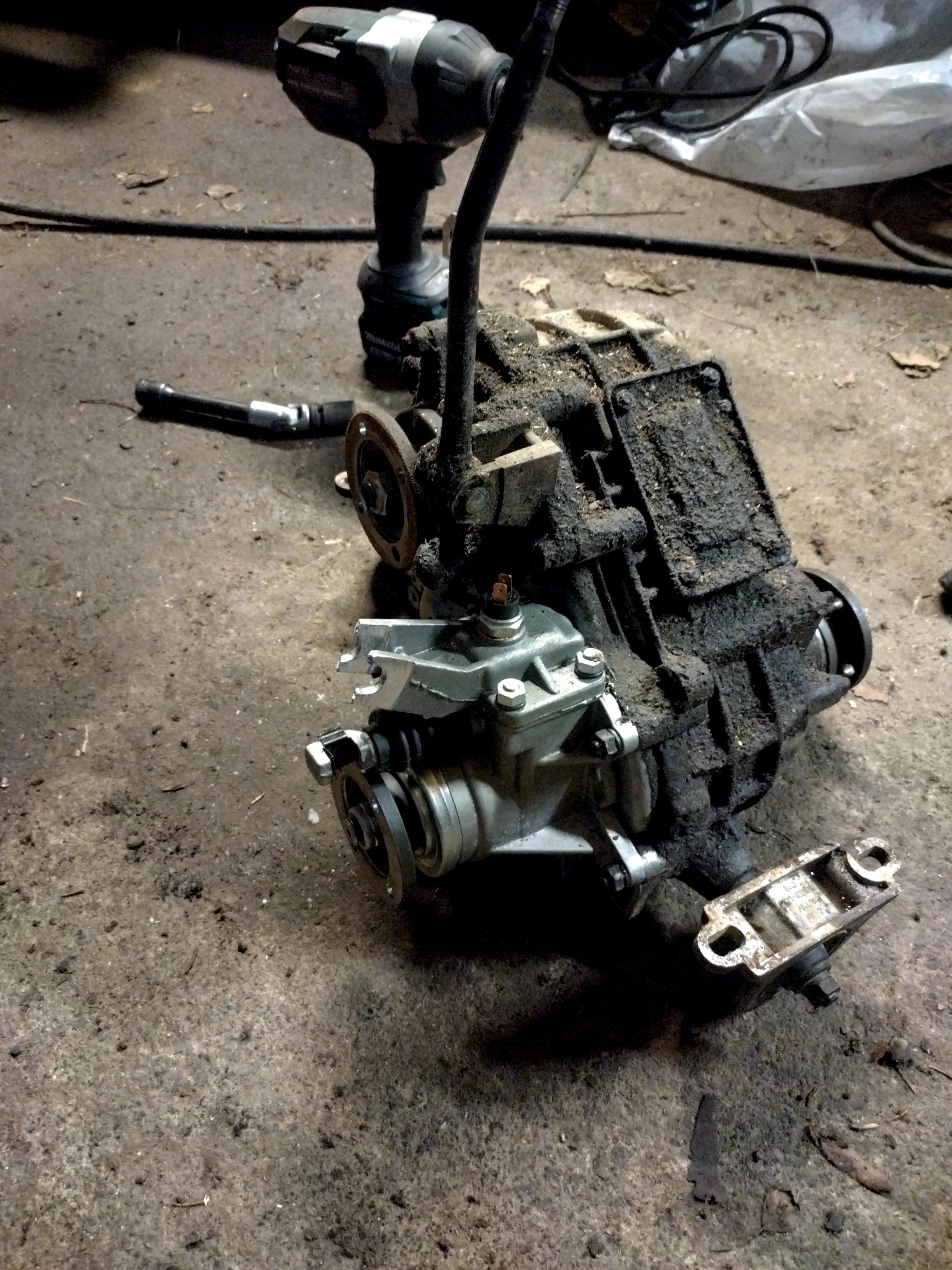

Eilen hajos jakolaatikkosta juuri vaihdetusta osasta kepinkiinike. Oli jotain pa*ka valua/alumiinia misä lie intiassa tehtyä.
Ei siinä sitten auttanut kun lähteä pajalle tekemään remonttia. Piti nostaa jakolaatikko pois ja vaihdettiin vanhasta osasta keppi tilalle.

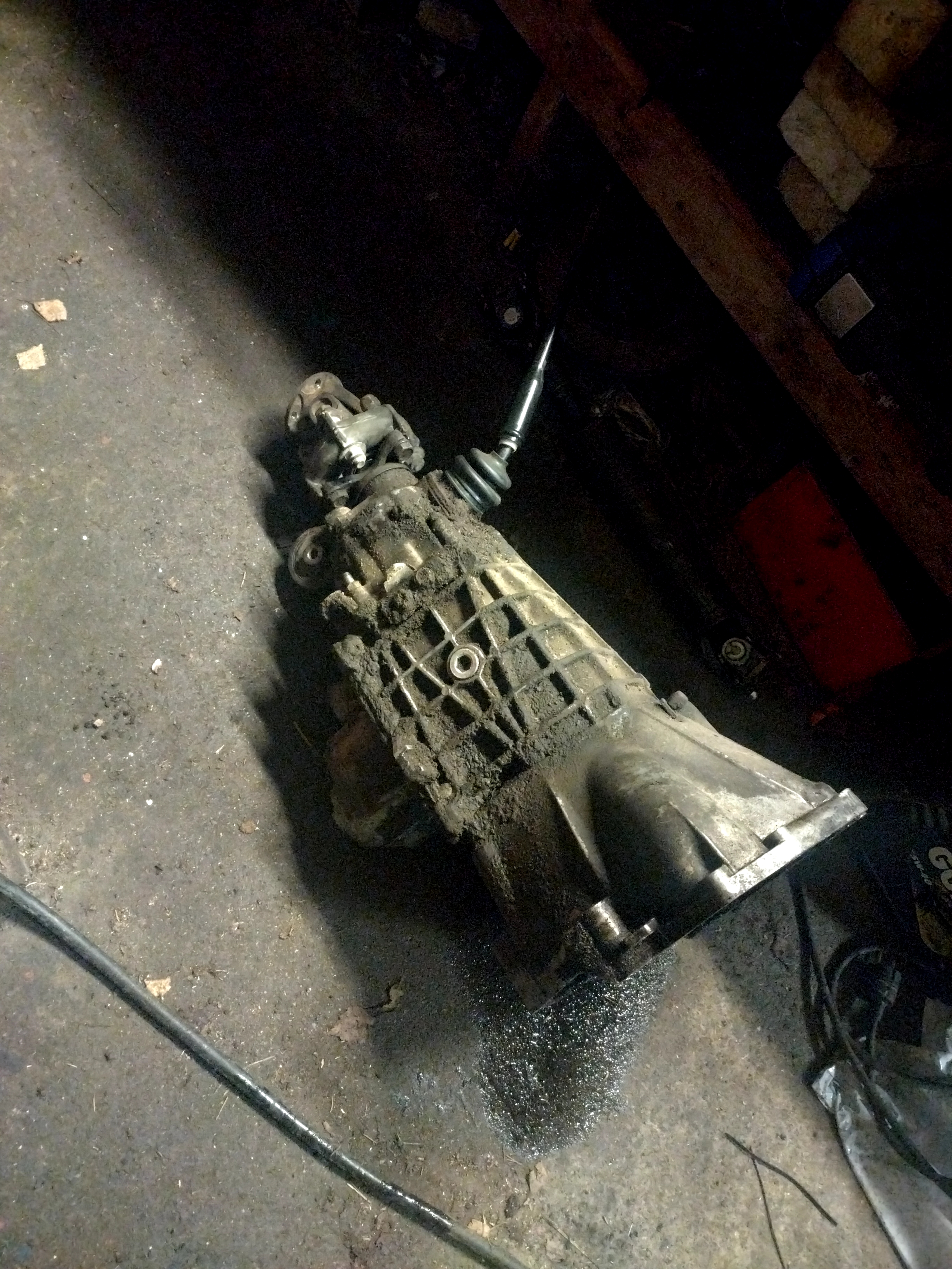

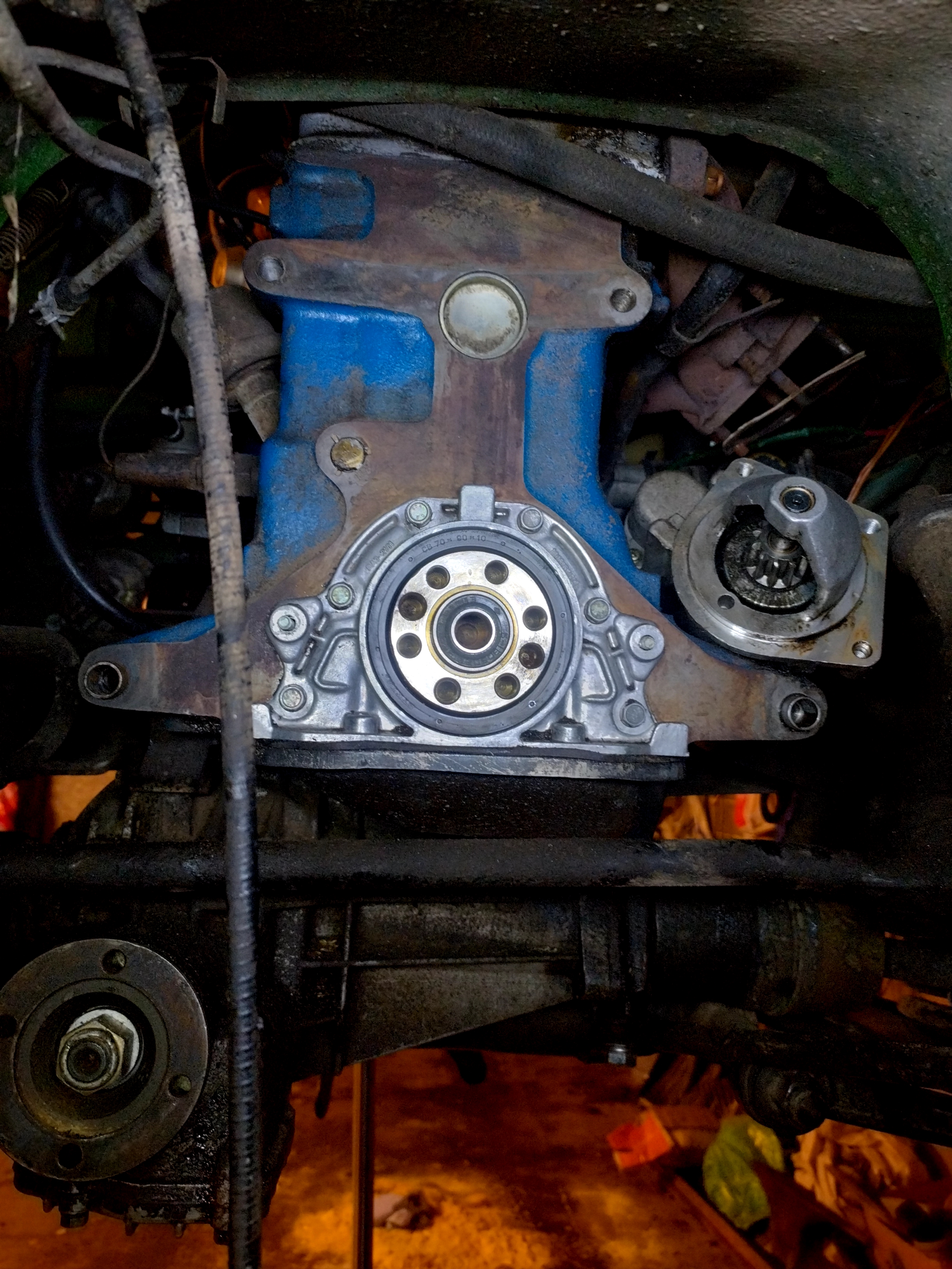

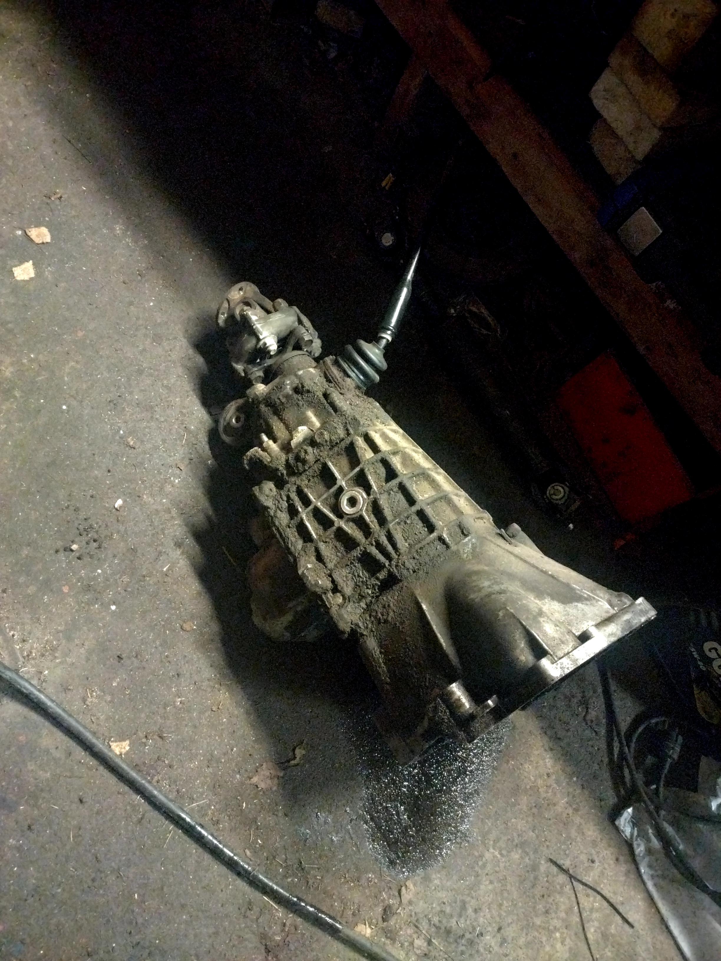

Tuli myös samalla alotetettua seuraavaa remonttia. Alko pääseen sen verran purkamisen fiilikseen, että tuli myös vaihdelaatikko otettua pois. Sieltähän se öljy tuli kampiakselin stefasta. Eli arvaus osui kohdilleen.
Ei siinä sitten muutaku toivoa, että osat tulisi tänäpä perille niin pääsee stefan vaihtoon. Samalla tulee uusia puslia, iskarit ja muuta vaihdettavaa osaa.

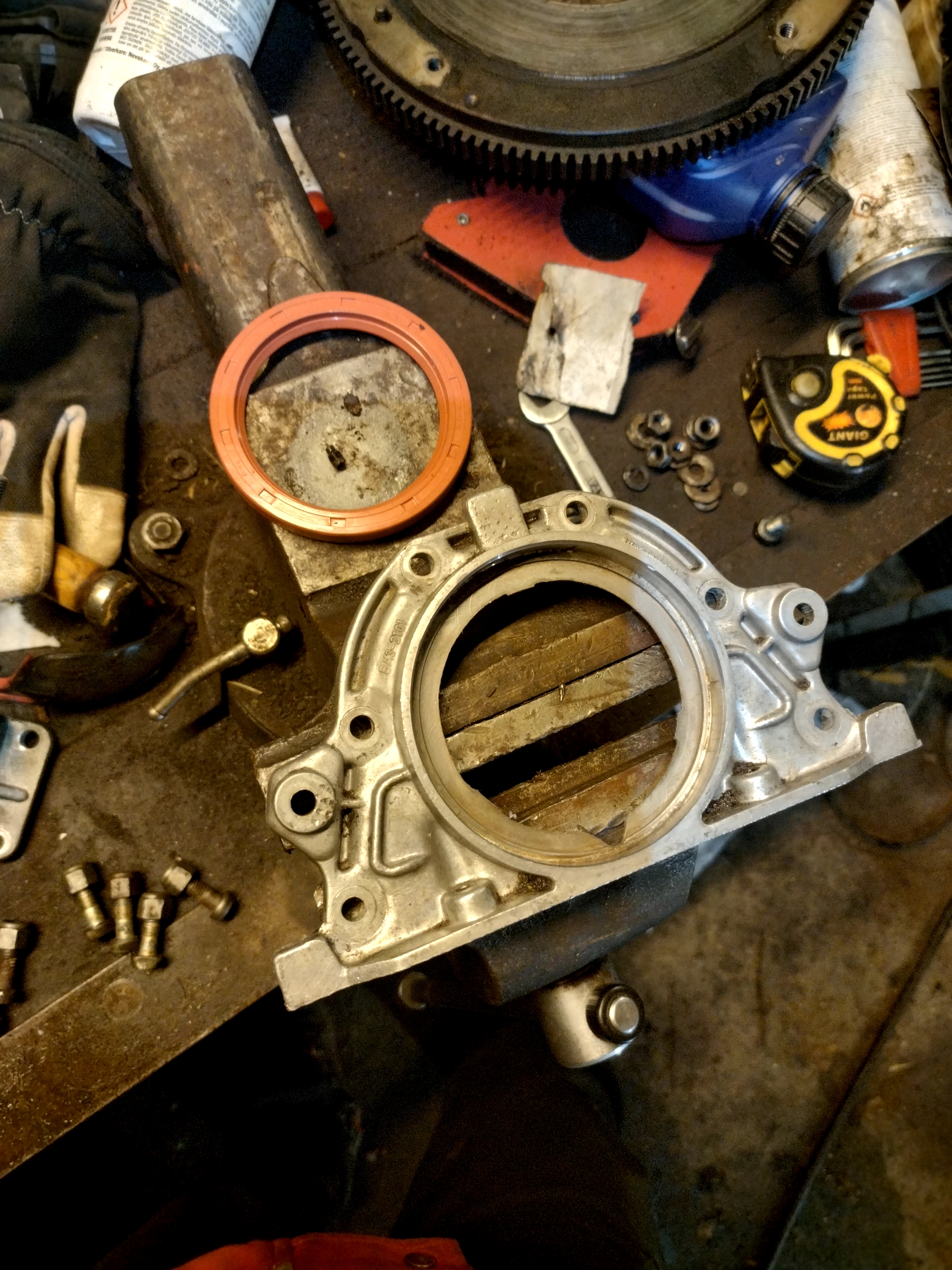

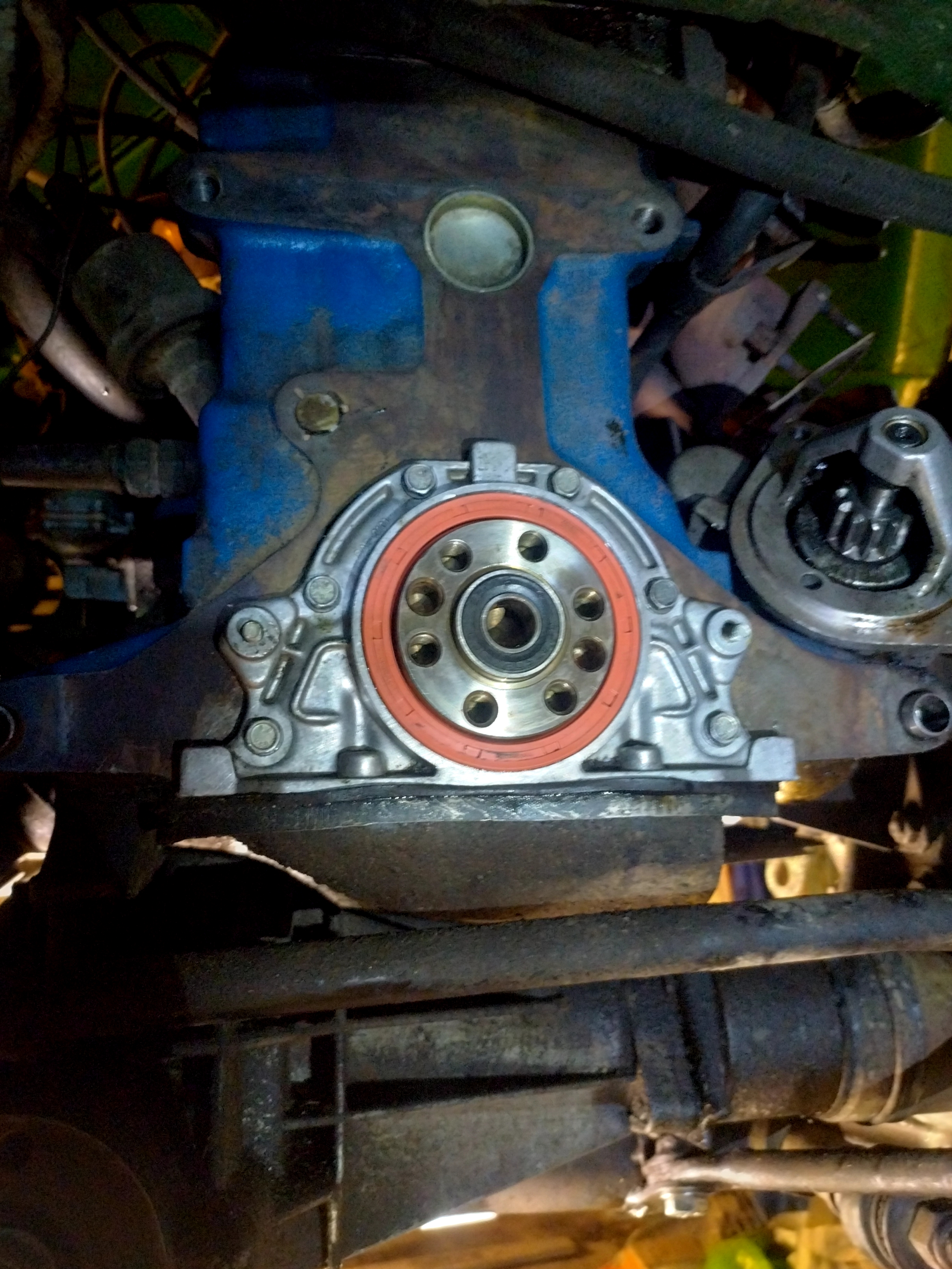

Eilen saatiin Niva taas ajoon. Kampiakselin stefa tuli vaihdettua ja öljyvuoto loppu siihen.
Myös jakolaatikkoon tuli vaihdettua kiinikkeet. Panhard-tankoon tuli myös puslat vaihdettua ja tuli todettua, että loput tukivarret saa odottaa myöhempää ajankohtaa. Myös iskareiden vaihto siirtyy samaan kertaan. Mutta eiköhän näin pärjää hetken aikaa.
Tuli myös vaihdettua toiset öljyt koneeseen ja paineet nousi kierroksilla vähän korkeammalle, mutta tyhjäkäynnillä lämpösenä on siellä nollan tuntumassa. Mutta eiköhän sillä pärjätä.

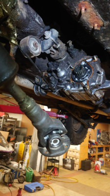

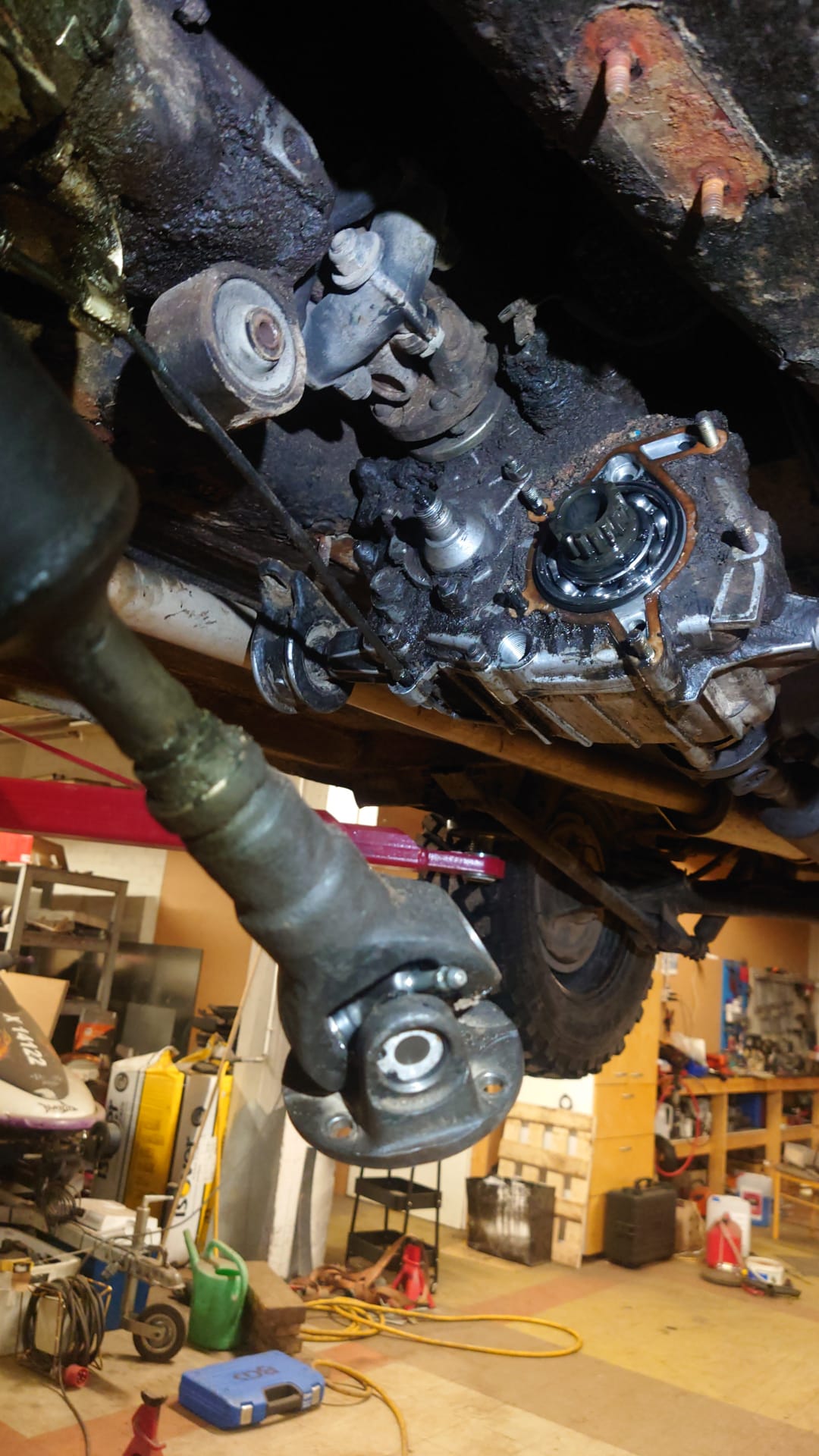

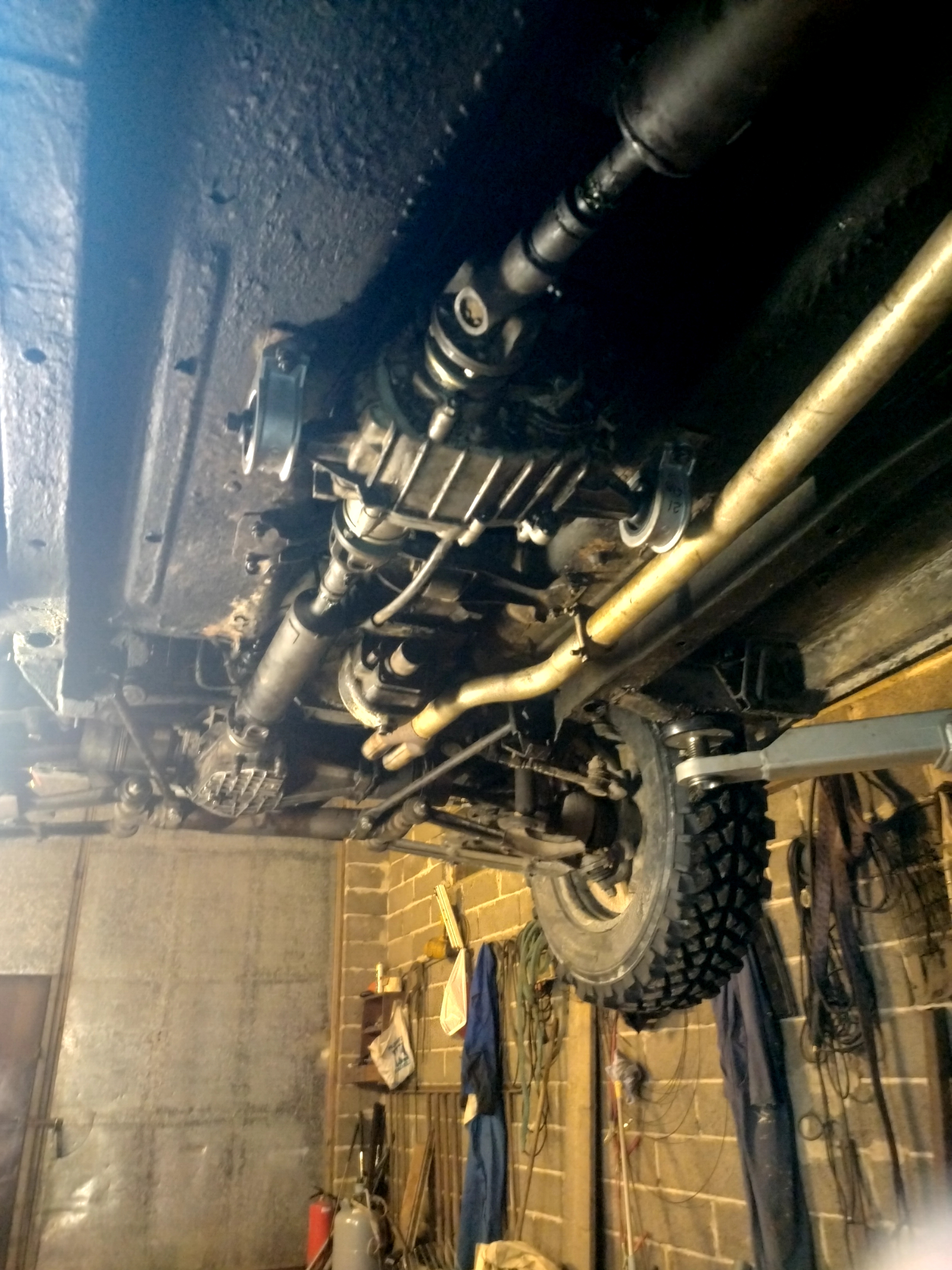

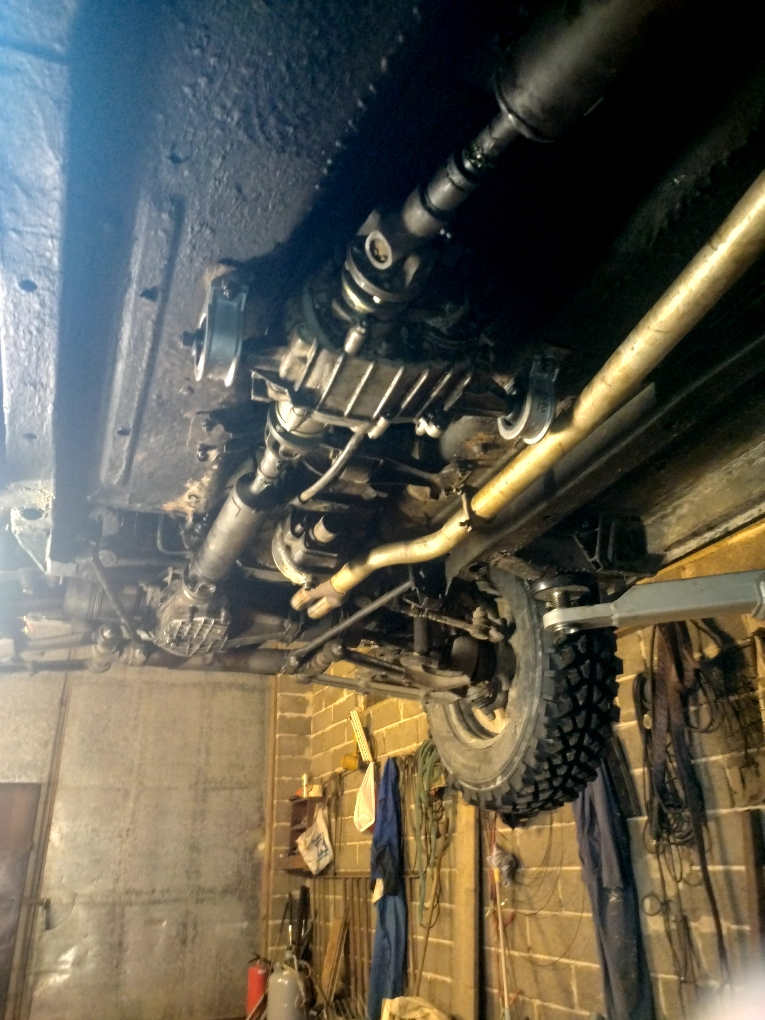

Sulla näyttää olevan vielä ulosoton möykky vaihdelaatikon pohjassa. Sen kun ottaa pois ja laittaa tilalle takaveto Ladan vaihteiston pohjan (tai tekee itse uuden), niin saa lisää maavaraa. Ei ulosotolla mitään tee eikä sen perään ole kukaan kysellyt. En tiedä edes olemassa mitään työkalua minkä voisi edes ko. ulosottoon kiinnittää.
Toyotassa ulosottoon on voinut laittaa mekaanisen vinssin, joten ilmeisesti sen innoittamana ulosottoa on joskus vaadittu maastoautojen verohelpotukseen eli ei möykkyllä ehkä kannata vesilintua heittää, mutta tallin hyllyllä se on vähemmän haitalla kuin maastoauton pohjassa.
Kallistuksenvakaajaa en kuvista löydä. Ehkä remonttikuvissa se on vielä irti, mutta maantiellähän se kallistelua vähentää ja jos ei muuta niin siihen olisi helppo pohjapanssari kiinnittää vaikka päät irti leikkaisikin. Kallistuksenvakaajan kanssa maastossa Nivan kori seuraa etupyörien liikettä ja taka-akseli elää omaa elämäänsä varsin paljon päästen liikkumaan. Jos autossa ei ole tullutkaan enää kallistuksenvakaajaa mukana, niin miten auto on kallistellut maantiellä ja maastossa? Itsellä vakaaja on kiinni ja ajo-ominaisuudet ovat paremmat kuin mitä etukäteen odotin. Maastossa etupää ei ole hirveästi joustanut, mutta takapää senkin edestä että en ole kallistuksenvakaajaa kokenut ongelmana. Toki enempi ilman sitä etupää joustaisi, mutta harrastaa ja hauskaa voi pitää sen kanssakin.

Sen oon huomannu että yhden vian korjaa niin melkein heti löytyy joku uusi. Mutta olen silti positiivisesti yllättynyt Nivasta maastossa ja huonommilla teillä.
Kyllä se siellä vielä möllöttää. Mielessä on kyllä käyny sen pois ottaminen ja luultavasti jossain kohtaa sen otanki. Viimeistään siinä kohtaa kun jotain hajoo :lol: olis kyllä viis-lovineloota hallissa tyhjän panttina. Sitäkin oon miettiny jos painais sen ton neli-lovisen tilalle, mutta jos oikein muistan niin se oli aika soppakauha meininki vaihteiden kanssa. Nykyine laatikko on aika hyvän tuntunen.
Kallistuksenvakaajaa en kuvista löydä. Ehkä remonttikuvissa se on vielä irti. Jos autossa ei ole tullutkaan enää kallistuksenvakaajaa mukana, niin miten auto on kallistellut maantiellä ja maastossa?
En ole itse moista edes huomannut, että kallistuksenvakaaja puuttuu. Se luultavasti selittää auton erikoisen ajotuntuman.
