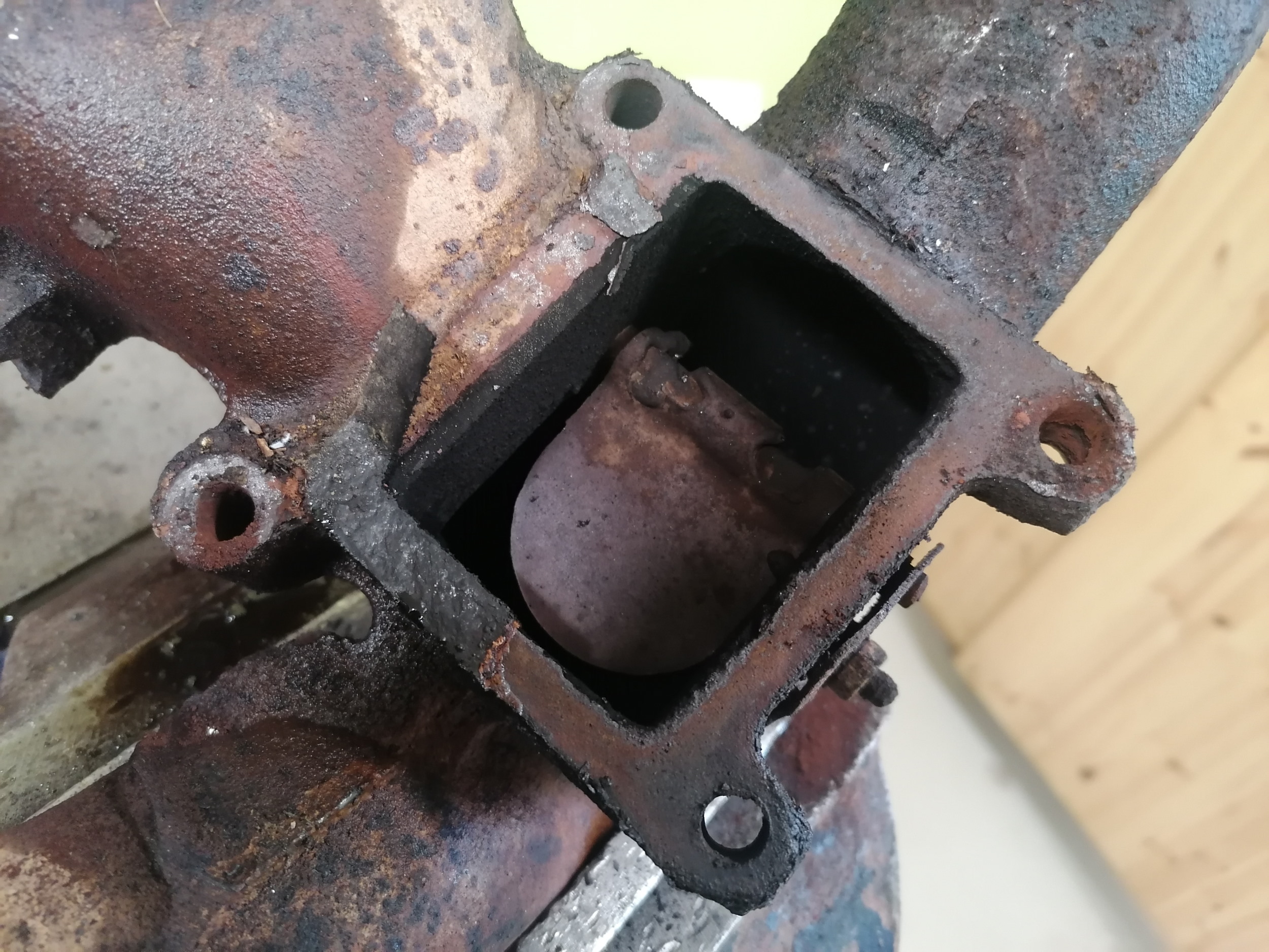

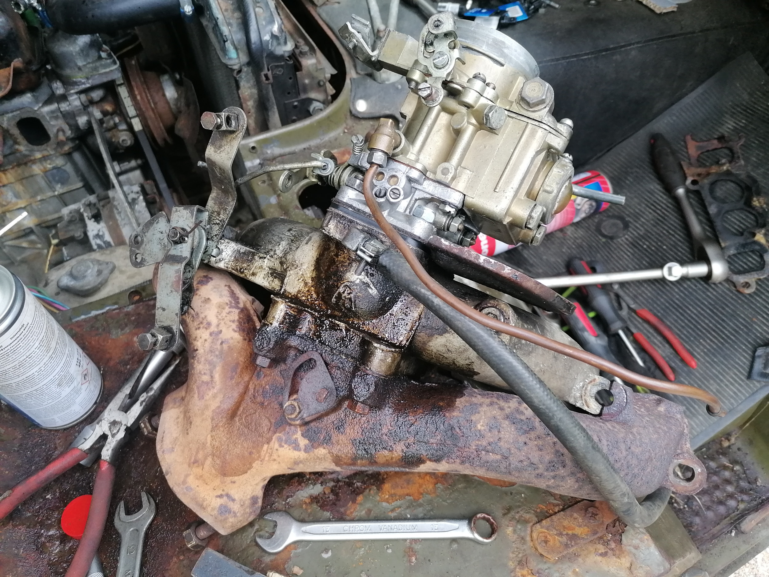

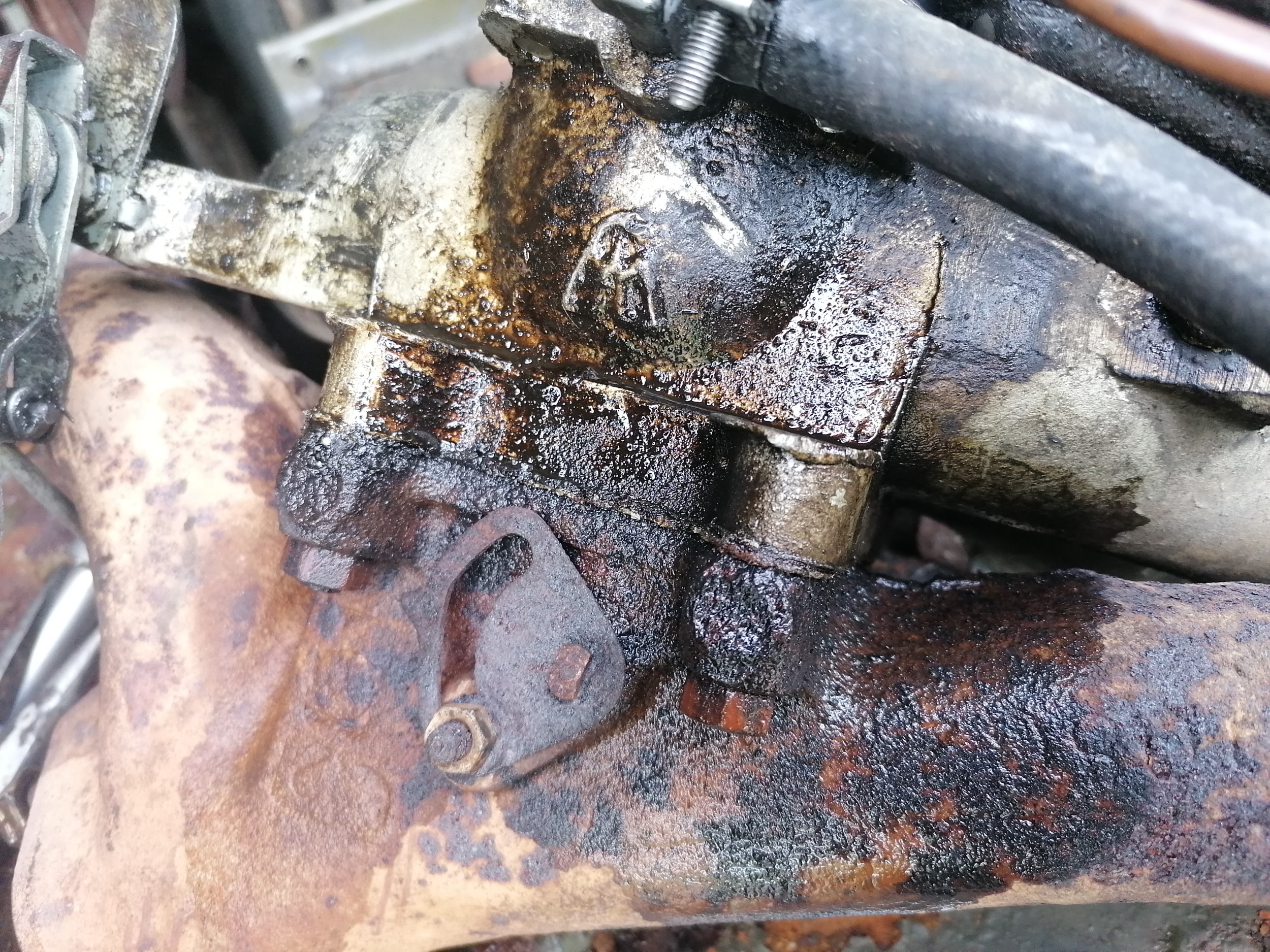

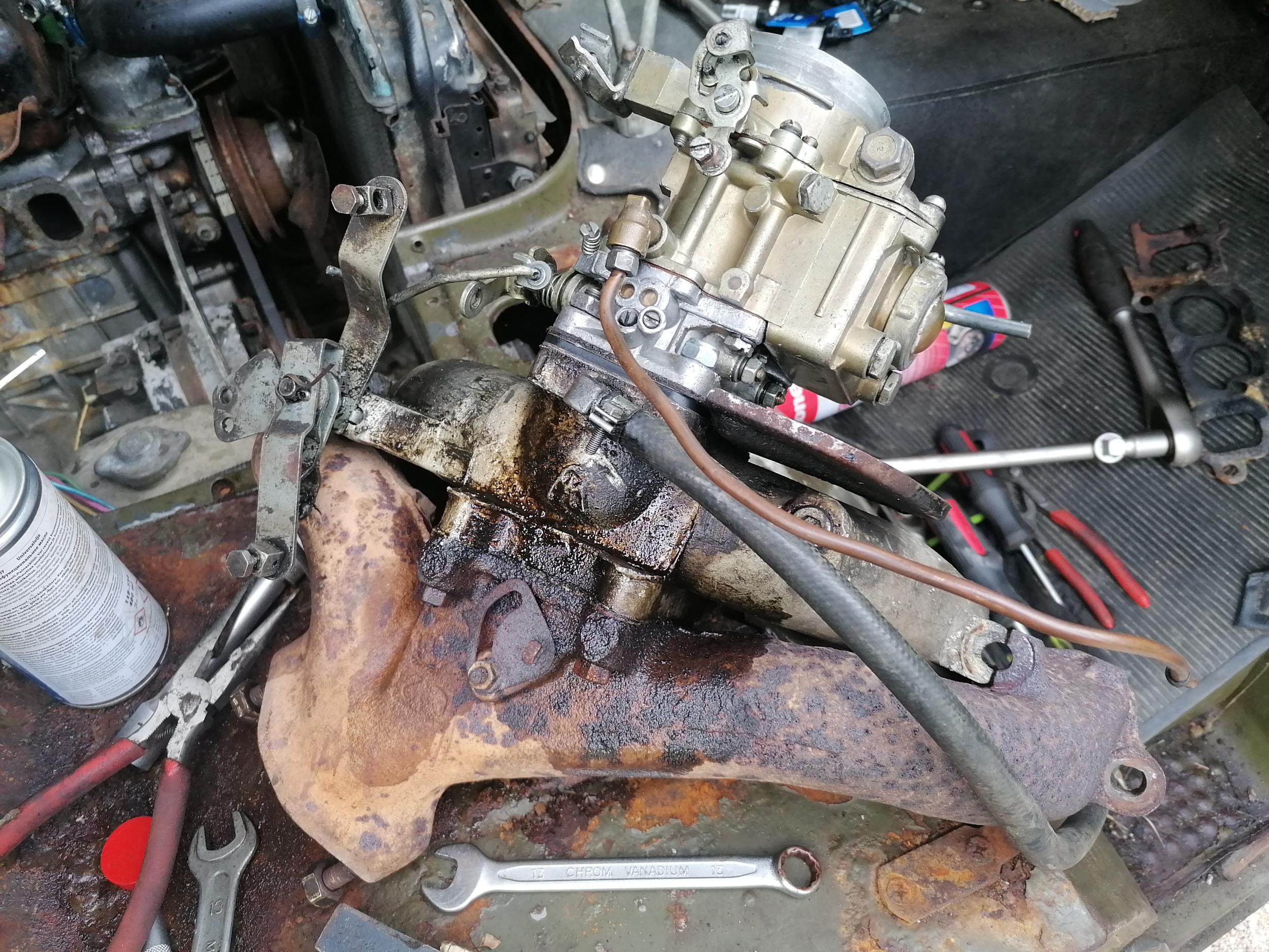

Imu- ja pakosarjantiivisteen vaihdon yhteydessä Lada.h.s hitsasi umpeen tuon imuilman lämmitysaukon. Siinähän on tuollainen läppä mikä ohjaa kuumaa ilmaa kaasarille mutta etenkin kesällä käy vähän turhankin kuumana niin tukittiin koko aukko ja selvästi kylmemmältä tuntuu kaasari nyt ajon jälkeen. Enkä oikein usko että talvellakaan mitään jäätymistä ilmenee..

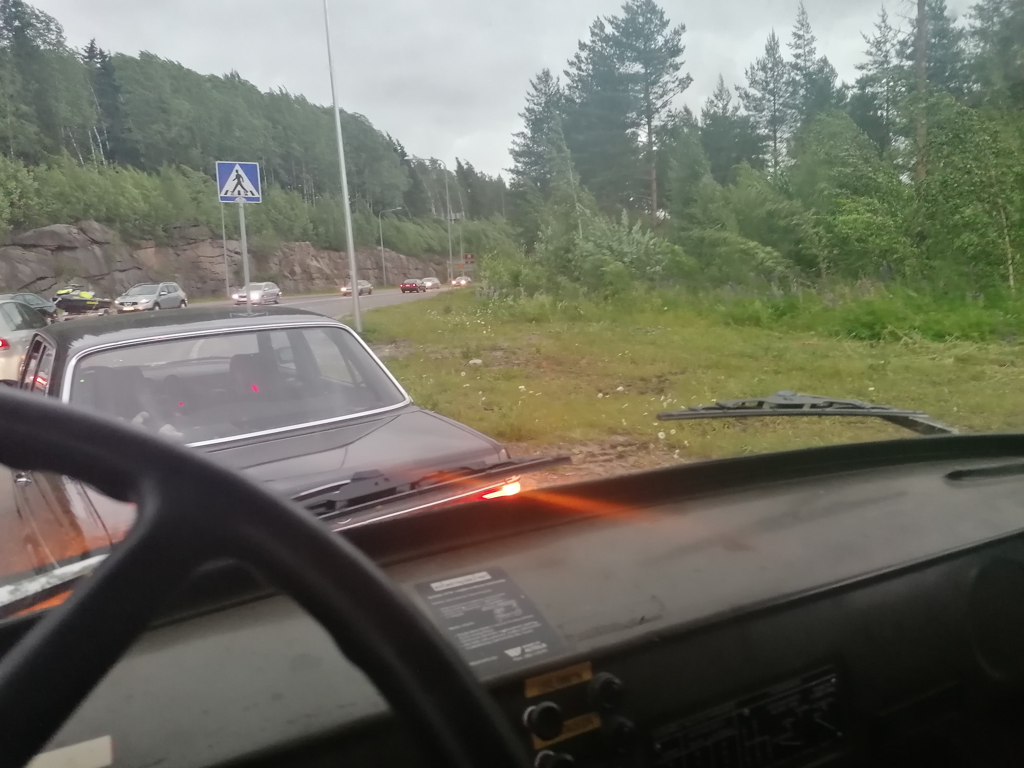

Olin siirtämässä autoa lähemmäs tallia, että saan haettua tunkin. Matkalla oli pieni alamäki välissä jonka rullasin vaihdepäällä ja kytkinpohjassa. Kun yhtäkkiä kuuluu kolaus, kytkin muuttuu jäykäksi ja takarenkaat käy lukossa ja vaihde hyppää vapaalle. Auto sammuksiin ja katsomaan että mitä oikein tapahtui. Joko kytkin, asetelma tai vaihdelaatikkohan siitä meni. Mutta mitään ulospäin näkyvää vikaa ei näkynyt.
Yritin saada jotain vaihdetta silmään, että josko olisi mäkilähdöllä saanut ajettua pois mutta ei saanut vaihdetta päälle mikä nyt muutenkin on vaikeaa ilman kytkintä ja auto sammuksissa. Traktorilla hinattiin Uaz sivuun ja nyt pitäisi sitten alkaa vaihdelaatikkoa irrottamaan kaiken muun lisäksi.

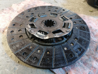

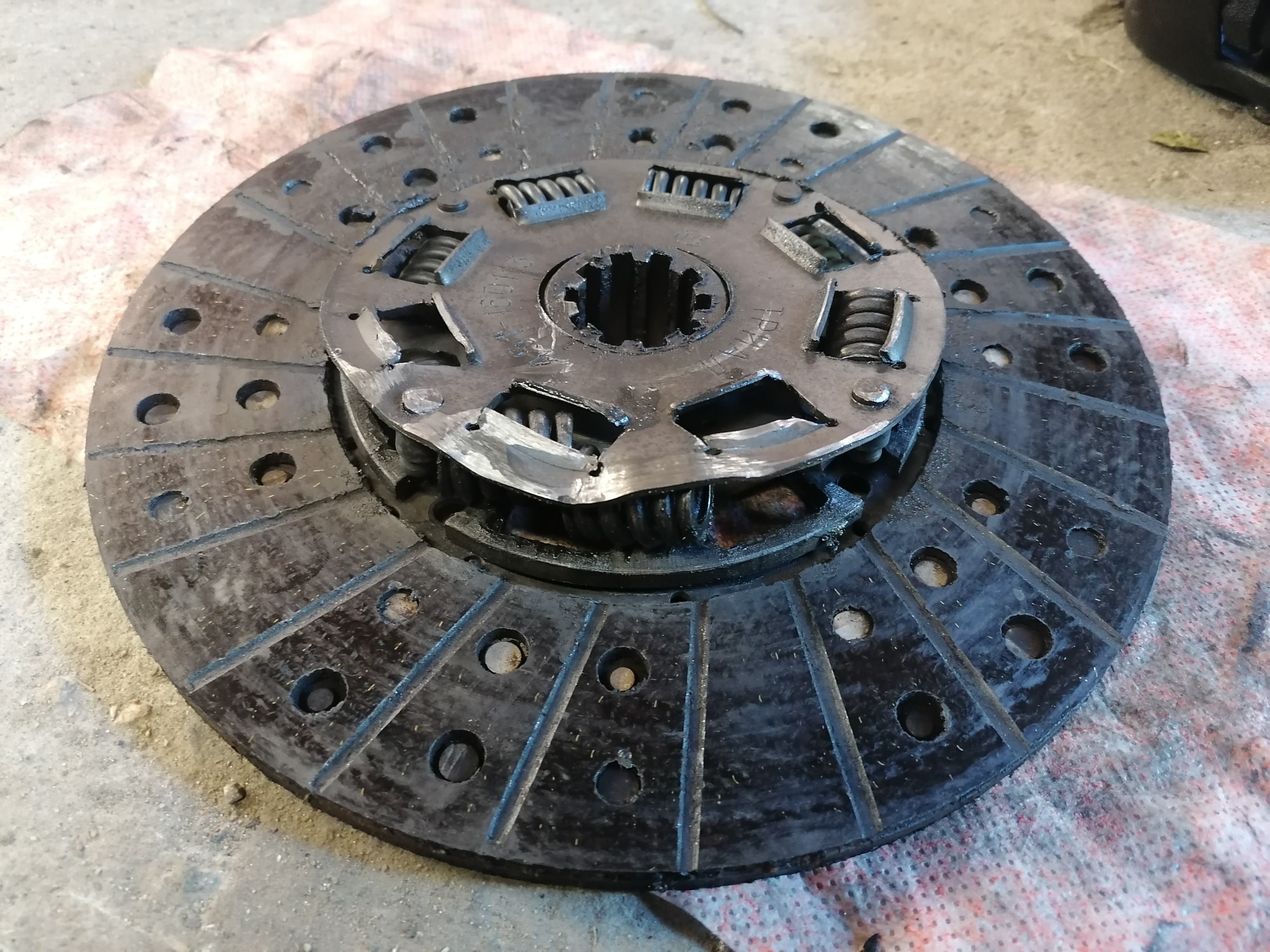

Vaihdelaatikon ja kytkimen kun irrotti niin paljastui särkynyt kytkinlevy. Niitit pettäneet parista kohtaa mutta muuten oli ihan ehjä ja pintaakin olisi vielä ollut vaikka kuinka. Painelaakeri ja asetelma oli ihan ehjiä eli pelkällä kytkinlevyn vaihdolla selviää.

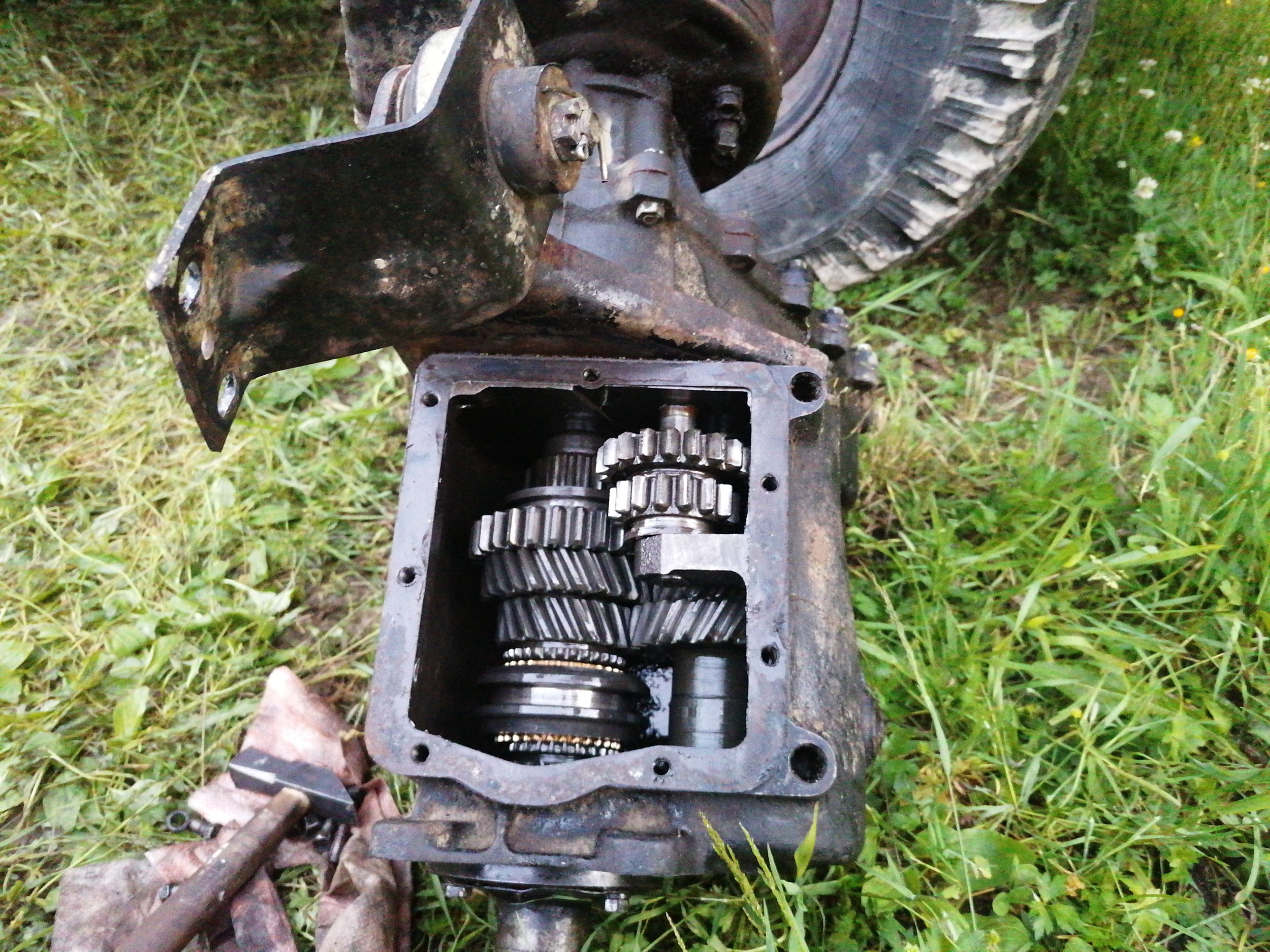

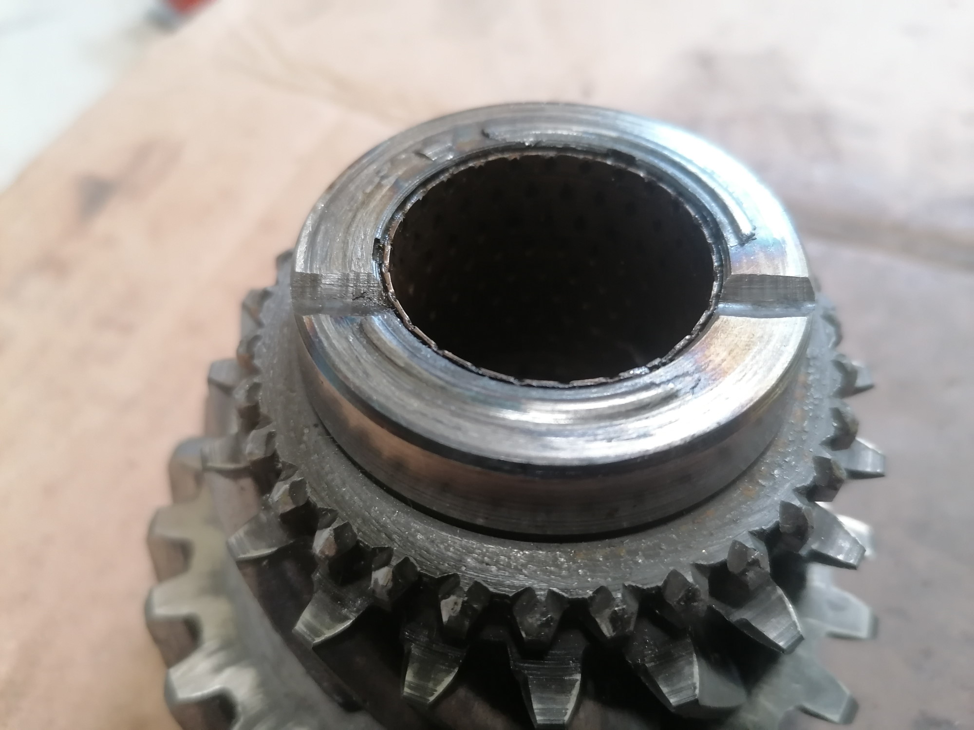

Sitten nelosvaihteen hyppimisen takia avasin laatikon ja synkrosta puuttui ihan pala, eli lootaremonttiin pääsee. Muutenhan tämän laatikko näyttää aika simppeliltä etenkin kun vain kolmos- ja nelosvaihteet on synkronoituja.

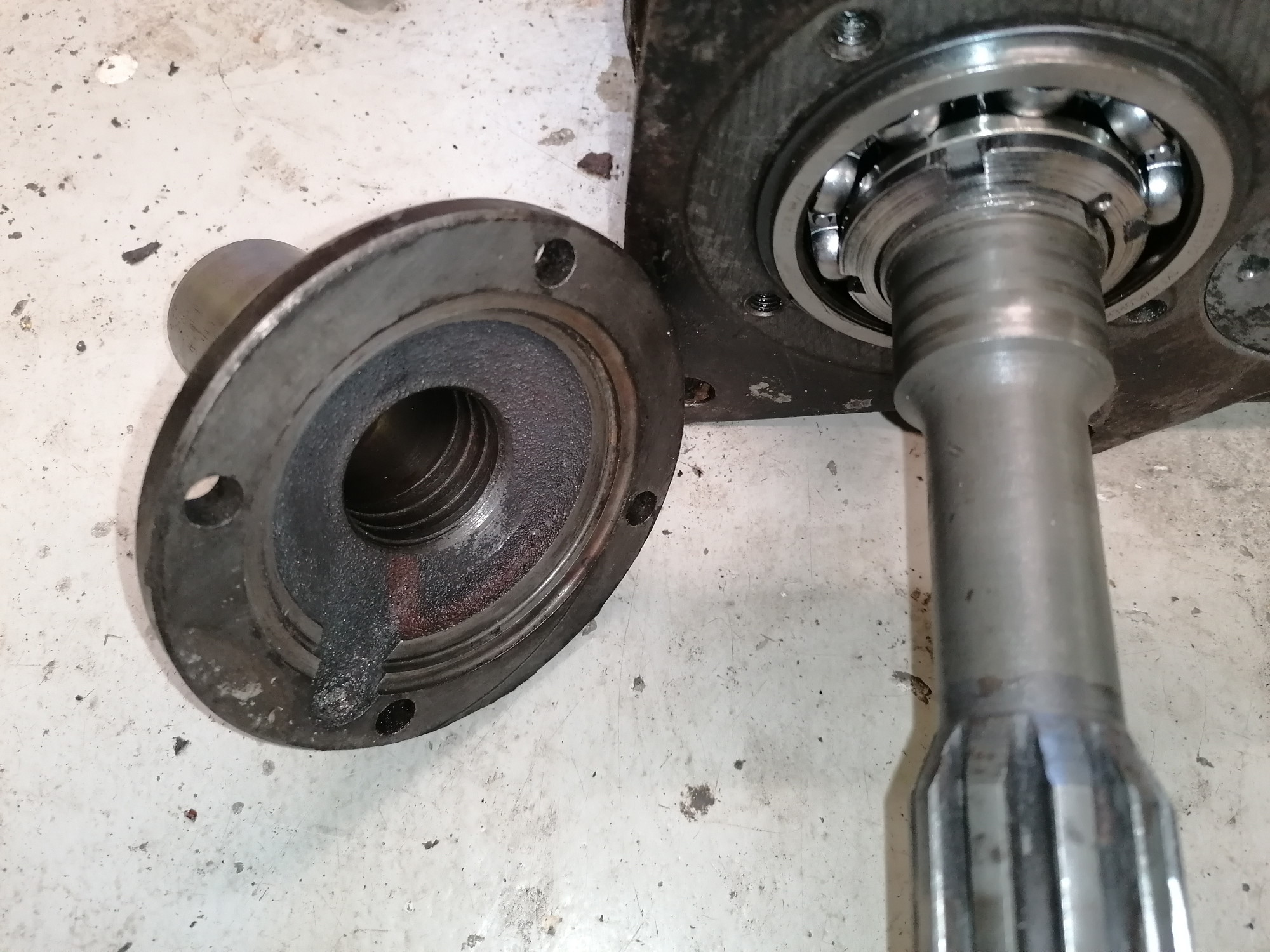

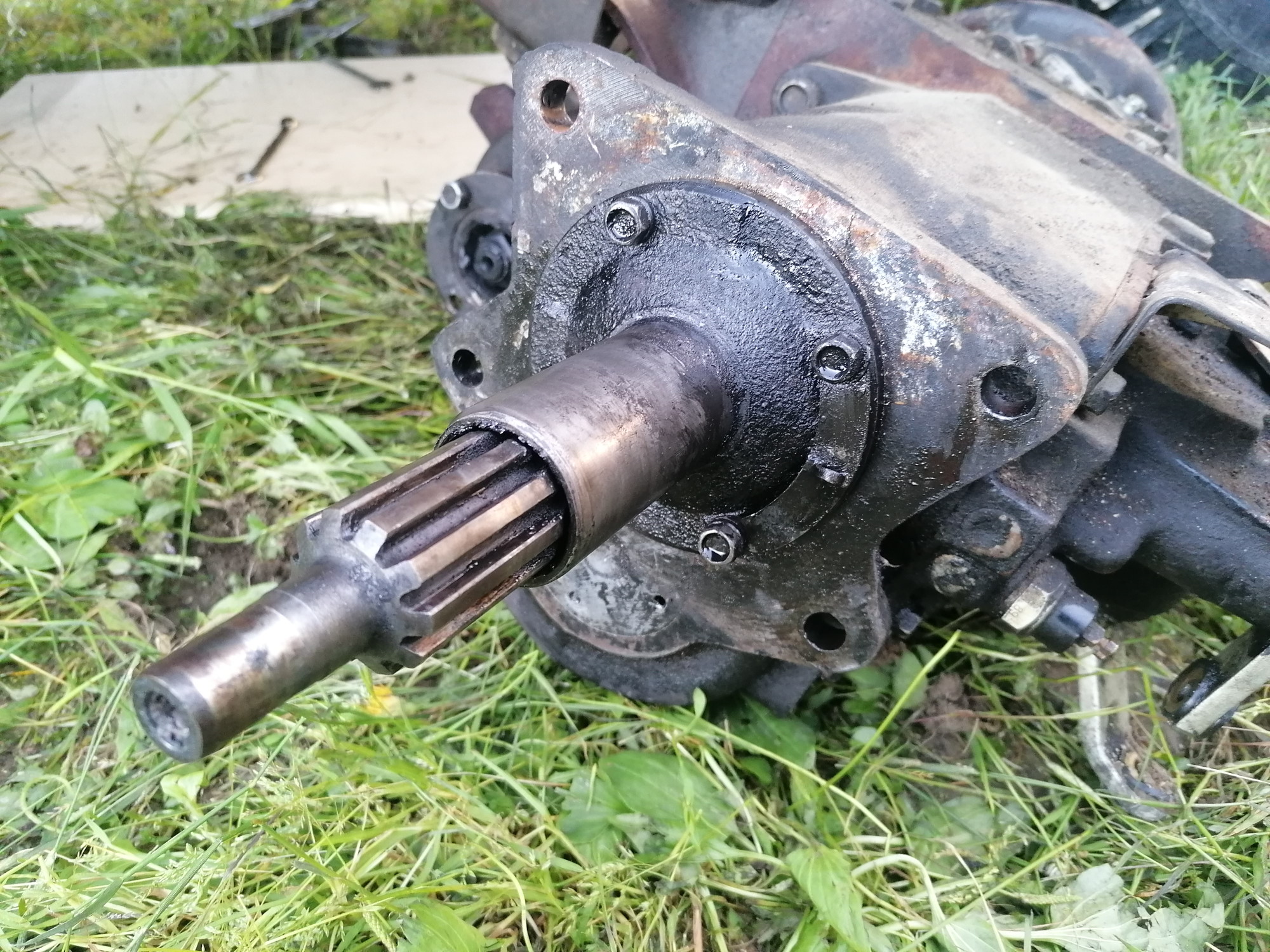

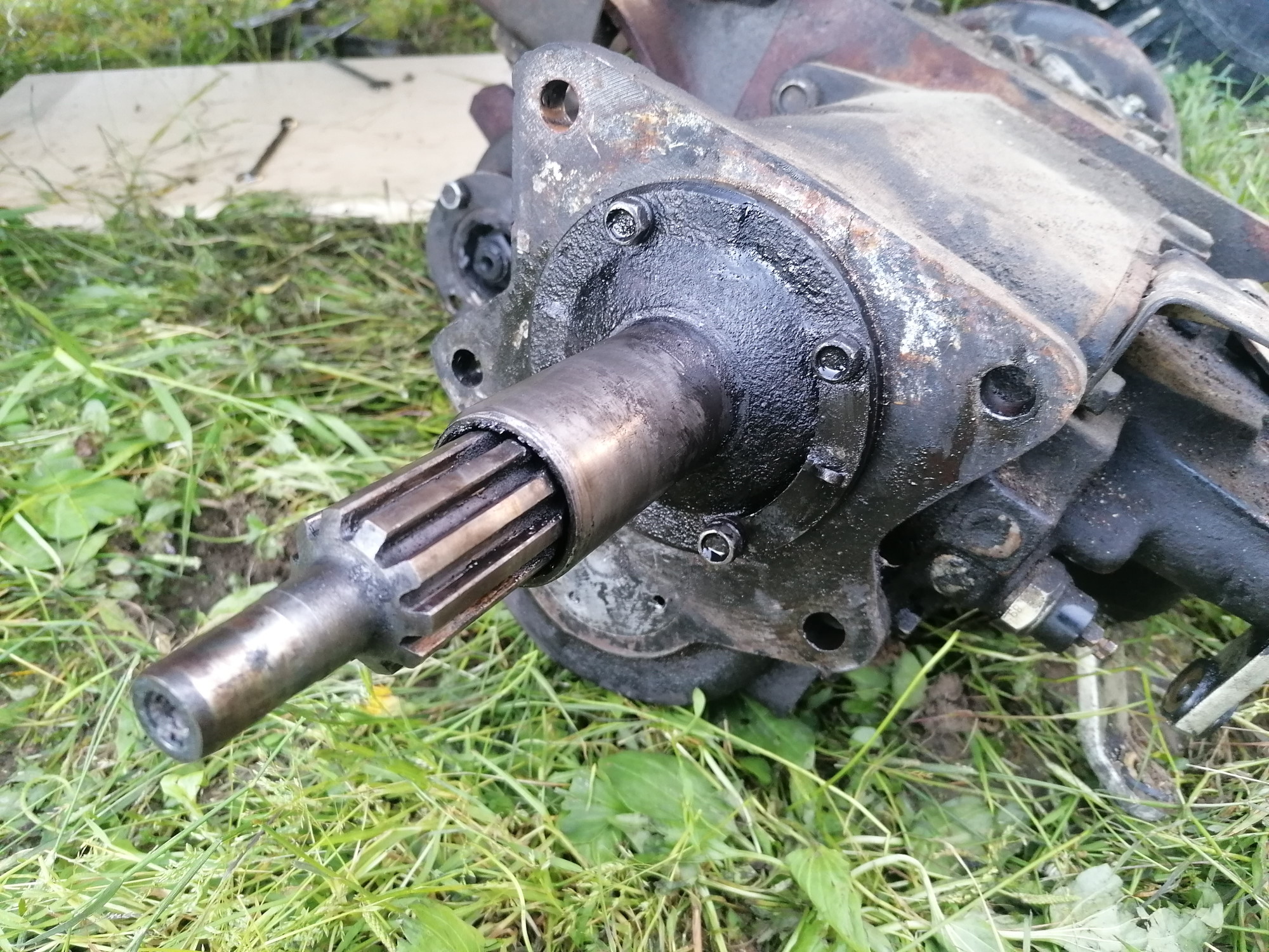

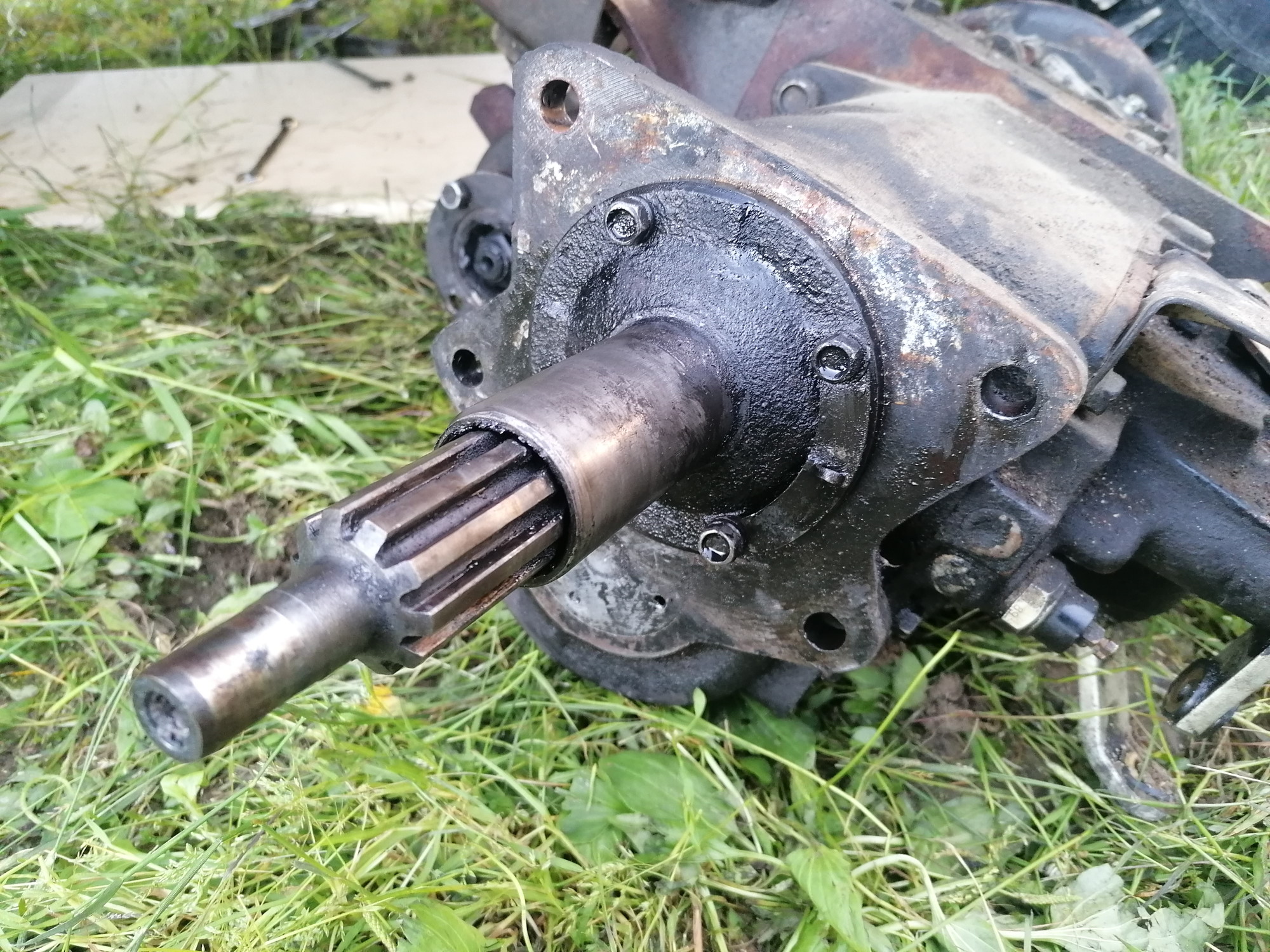

Öljyvuodon syytä en oikein vielä varmaksi tiedä. Kytkinakselilla kun ei ole edes mitään stefoja, vaan ainoastaan spiraalimainen ura minkä pitäisi pitää öljyt lootan sisäpuolella.
Irroitin huohottimet ja olihan ne hieman tukossakin mutta Ladaan verrattaessa niissä näyttää olevan tehokkaampi takaiskuventtiili ja jos kara on vielä vähän jumissa niin sittenhän öljy etsii jonkun muun reitin ulos. Katsoin niin Ladan vaihdelaatikossa huohottimen kierre on pienempi ettei sellaistakaan voi kokeeksi laittaa.

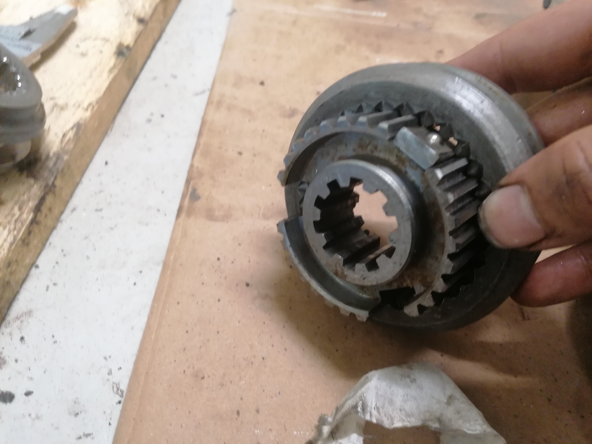

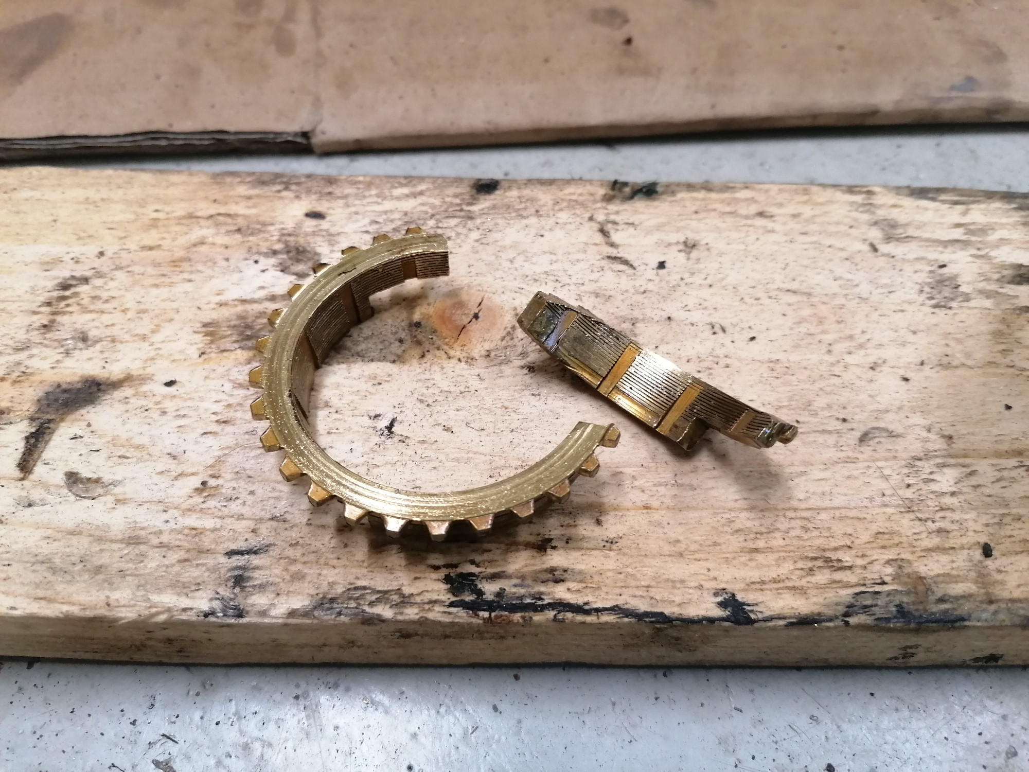

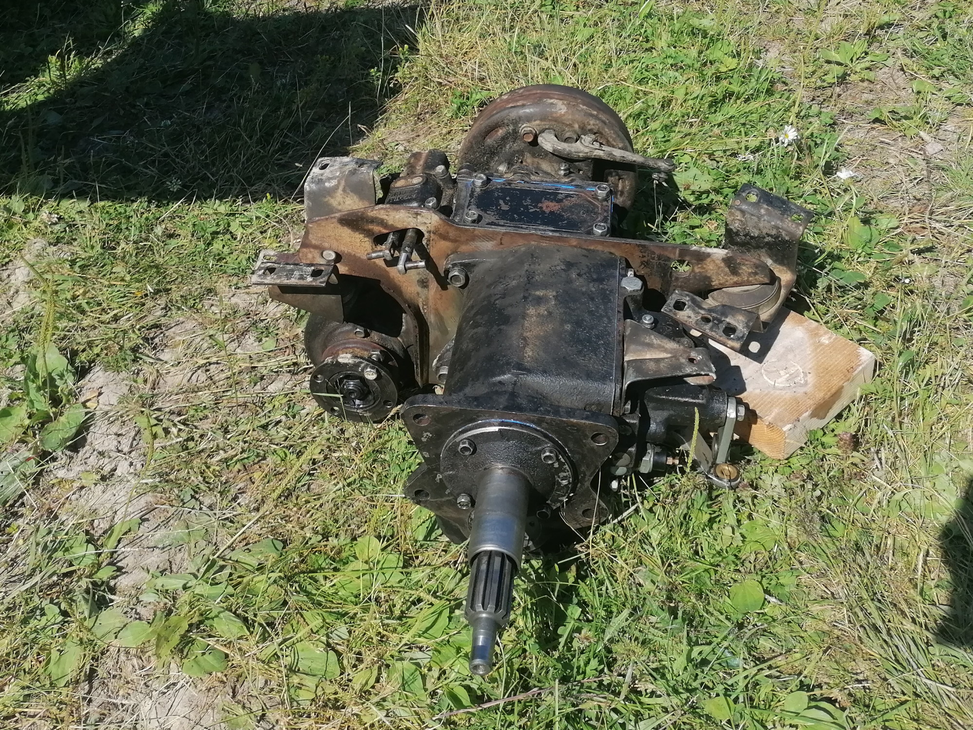

Noniin, laatikkoon vaihdoin synkrot ja kytkentärenkaan sekä kolme laakeria. Se kytkentärengashan oli sitten ihan kunnolla rikki eikä vain että oisi vähän lohjennut. Pari vasenkätistä kierrettä lootassa ihmetytti mutta huomasin ihan heti enkä ehtinyt hampaat irvessä väärään suuntaan vääntämään.
Ja kuten aina, niin vaikka kuinka varovasti osat järjestykseen laittaakin niin jossain vaiheessa jostain irtoaakin jotain välirenkaita ja sitten pitääkin ihmetellä että olikos ne missä välissä mutta tässä tapauksessa osissa oli sen verran kiinnileikkaamisjäkiä niin hyvin näki että mitkä pinnat olleet vastakkain. Olikohan nyt pääakseli nimeltään vai mikä mutta kuitenkin kytkentärengasta vasten oli n.27mm seger-rengas ja 2,4mm paksu, ja kun se oli jo ennestään rikki jä väljisyi irroituksessa vielä lisää niin piti yrittää löytää uusi ja sellaista kokoa kun ei saanut niin piti tyytyä kahteen 1,2mm paksuun 26mm segeriin jotka täpärästi sain pingotettua paikalleen.
Jakolaatikkoa en lähtenyt aukomaan mutta hieman siinäkin joku laakeri kangertaa, kun kardaanin laipasta niin nihkeästi pyörii.

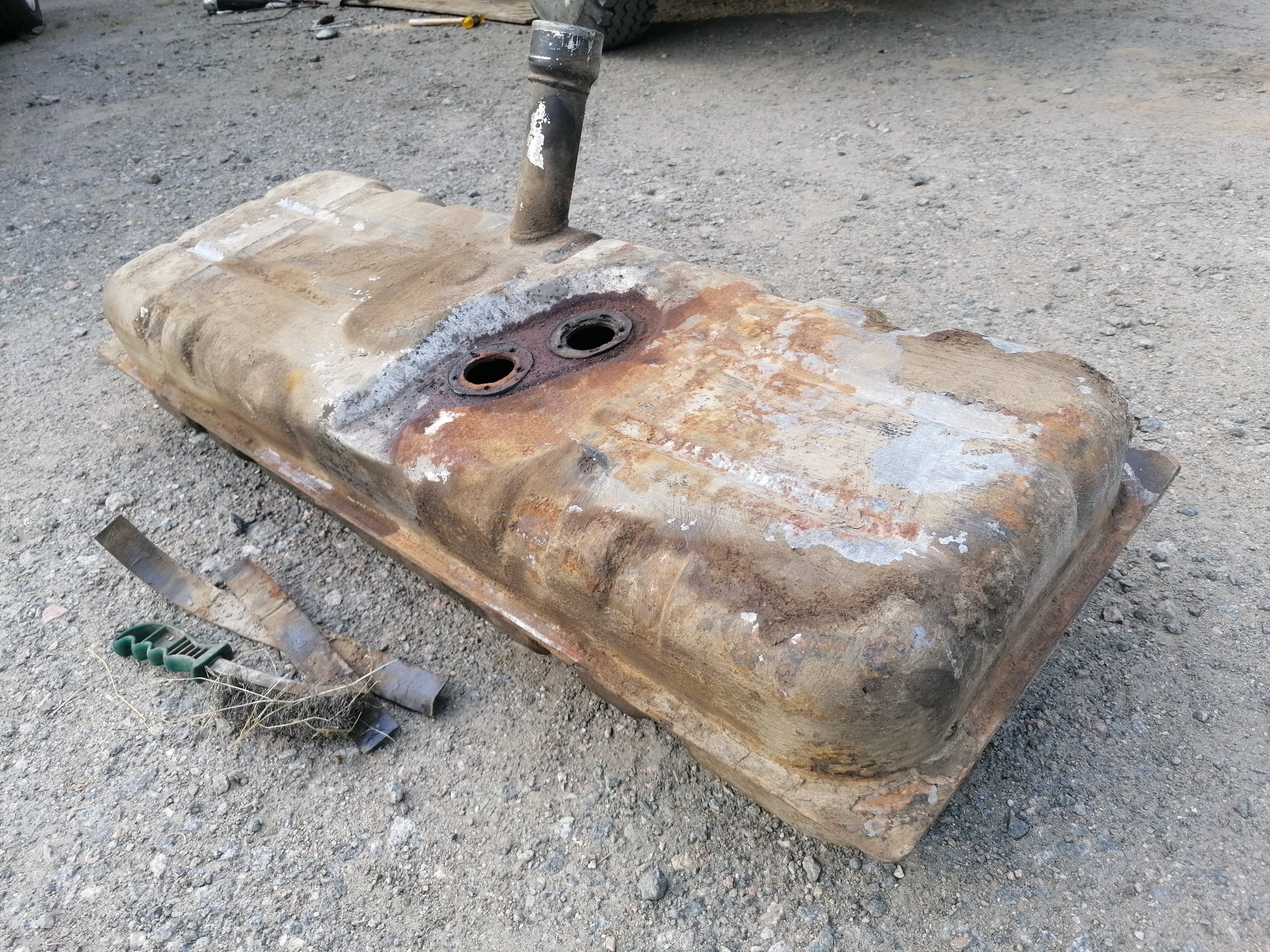

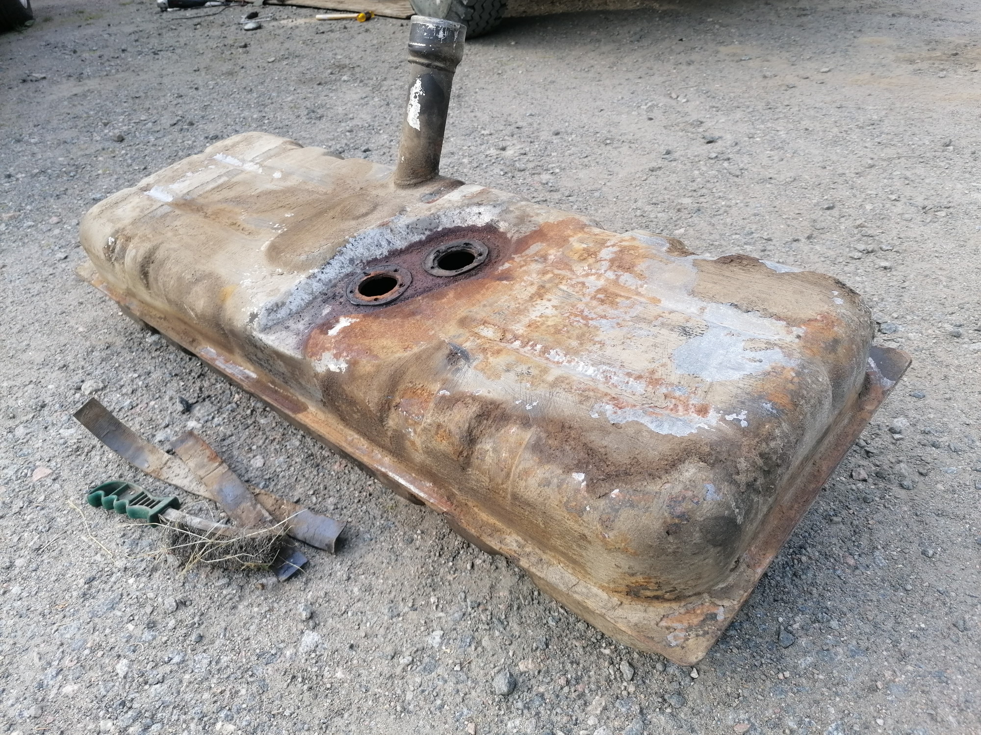

Tuli myös pestyä bensatankki ja aika ruosteinenhan se sisältäpäin oli ja imusihti ihan tukkeutunut. Saas nähdä auttoiko pesu vai onko bensalinjat jatkossakin heti tukossa.
Tein vain nopean painepesurilla pesun ja hölskyttelin tankkia. En alkanut millään sitruunahapolla vielä pesemään, kun tankin irrotus tässä niin helppoa että pitää se tehdä sitten vasta jos ei muu auta. Ja bensat oli myöskin hävinneet viime katsomiselta, että vuotaisiko sitten kuiteskin päältäpäin ehjännäköinen tankki. Yön aikana ei ainakaan vesi hävinnyt mutta eipä se totuutta kerro. Irroitin myös bensalämmittimen bensalinjan kun mielessä kävi sekin, että voisiko lappona tyhjentyä sitä kautta. Ja niin tulipaloarka muutenkin tuollainen lämmitin mikä kaikenlisäksi on irrallaan kuskin penkin alla pomppinut.

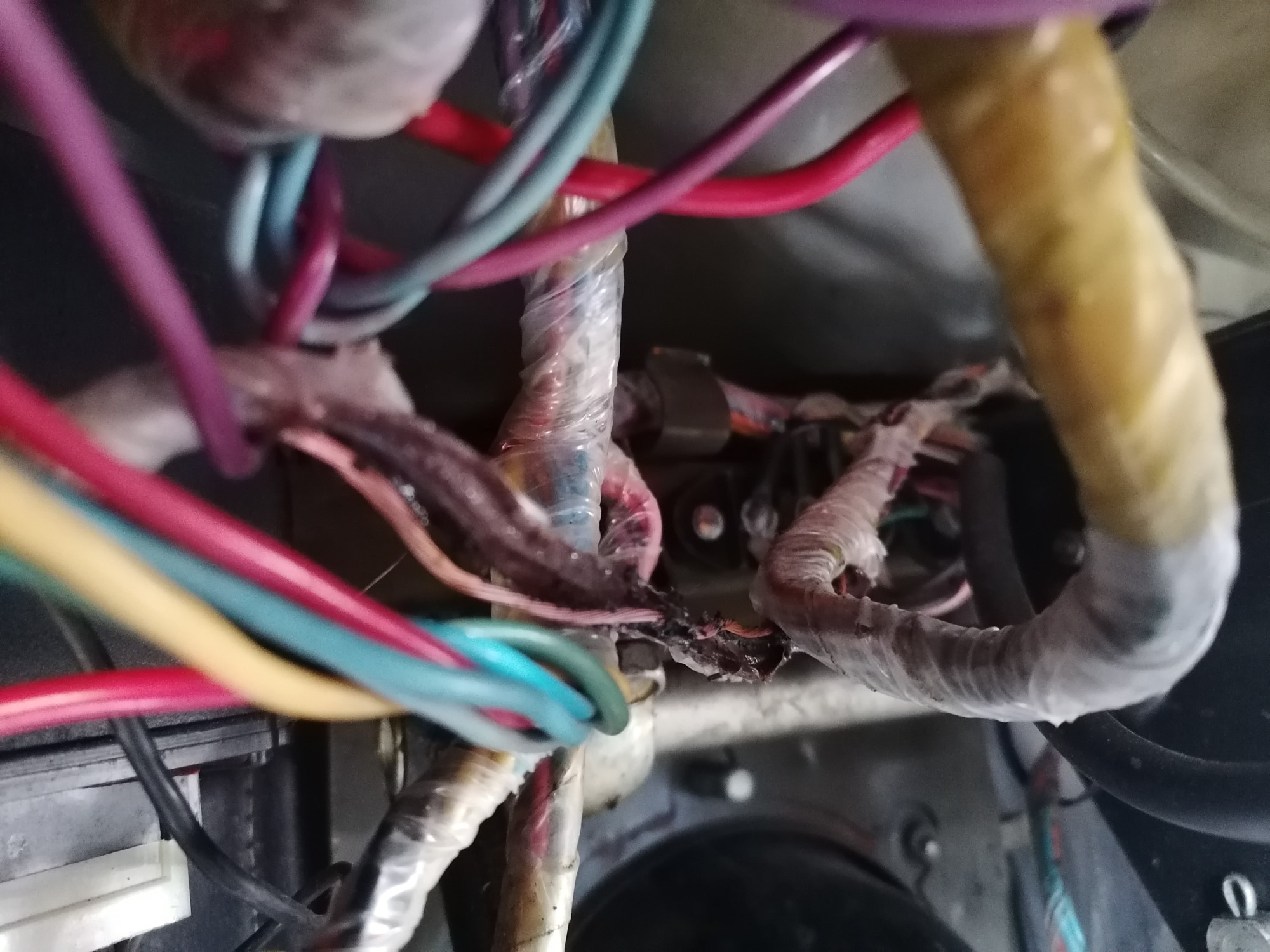

Ilmeisesti jostain virtalukosta tms meni oikosulkuun. Nopeasti katsoen ei mitenkään pitkältä matkalta sulaneet mutta saa nyt nähdä miten on, kun purkamaan pääsee.

Hyvä tuuri kävi, kun vaikka yksi johto paloikin niin saman johtonipun muut johdot säästyivät, hieman oli joistain kohdin toisiinsa kiinni tarttuneet mutta ei muita vaurioita. Lisäksi paloi virtalukolle menevä johto, josta johtui ensimmäinen epäilys virtalukkovikaan mutta taitaakin oikeampi syy olla irrallaan pomppinut eberi joka nojasi johonkin releboksiin ja juurikin tämän sulaneen johdon liittimeen.
Eberin revin nyt piuhoineen irti ja samoin tein kojetaulun lisälatausgeneraattorin ja lisämättimen kytkimien kanssa että kaikki johdot pois.
Vaurioituneen johdon vaihdoin uuteen, melkoinen homma purkaa johtonippu ja pujotella takaisin paikalleen. Kasatessa laitoinkin vielä suojakuoren sisään johdot kulkemaan, kun melkoisen lähellä kulkee liikkuvia vivustoja ettei sitten ainakaan pääse nirhautumaan mistään poikki.

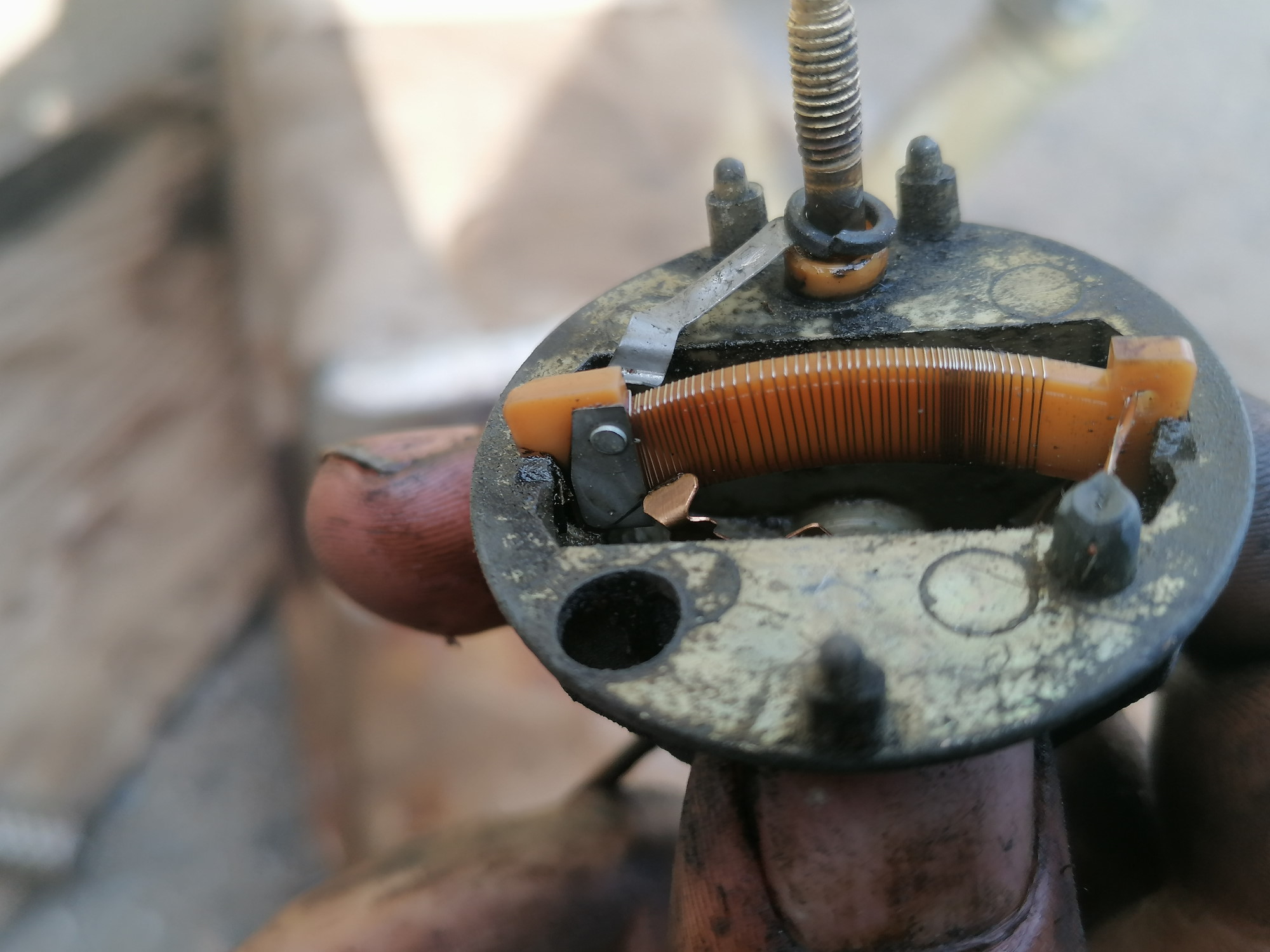

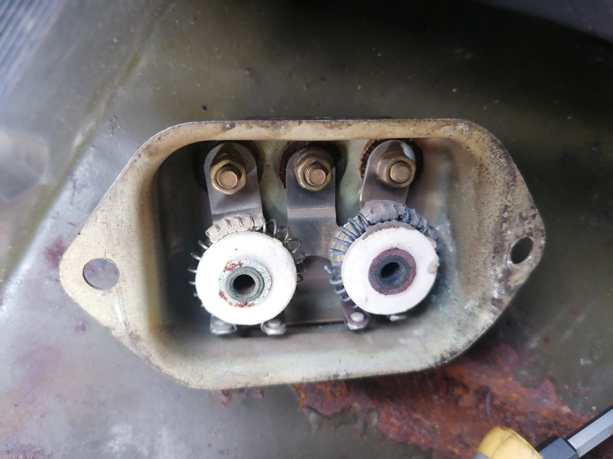

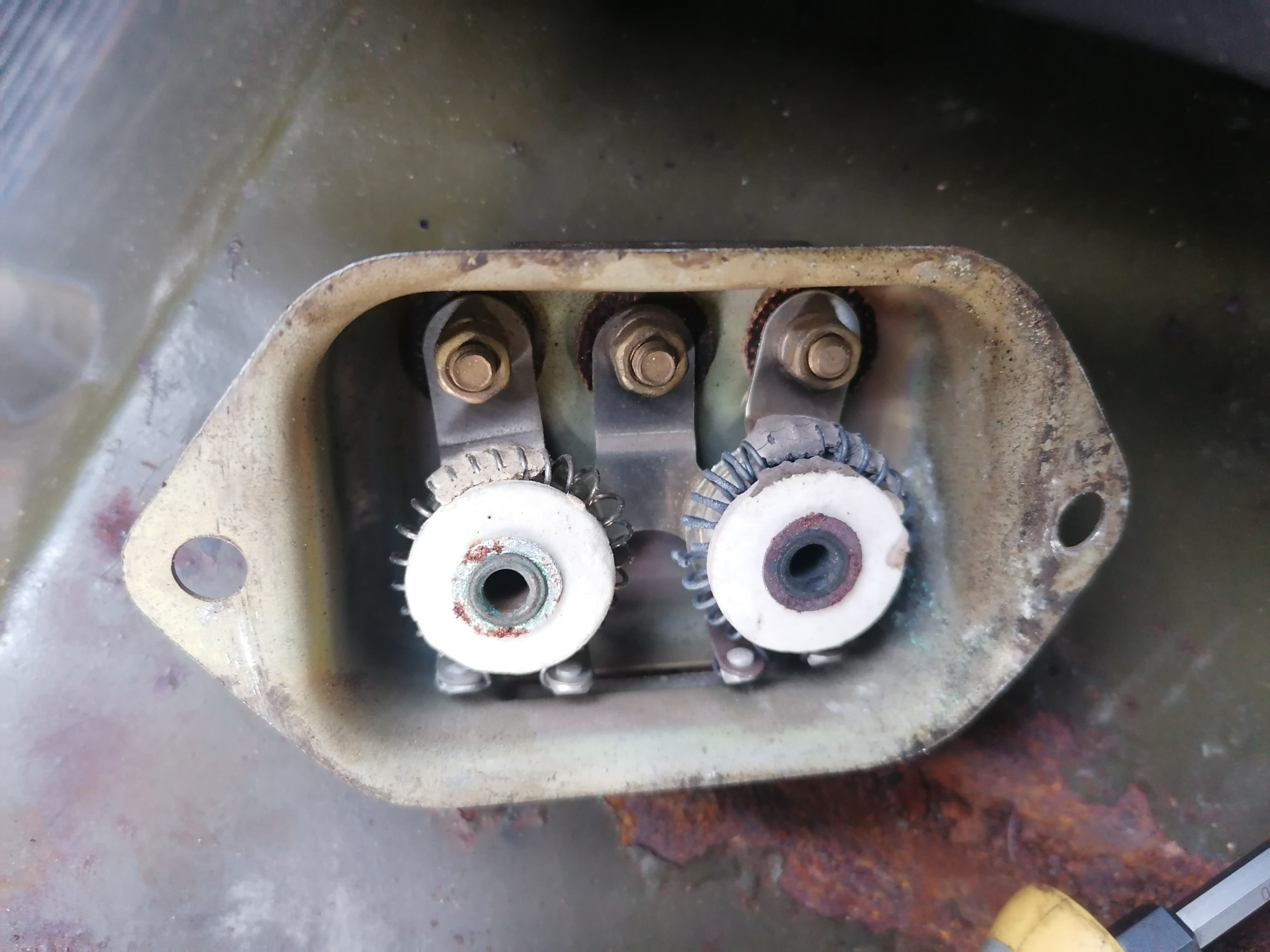

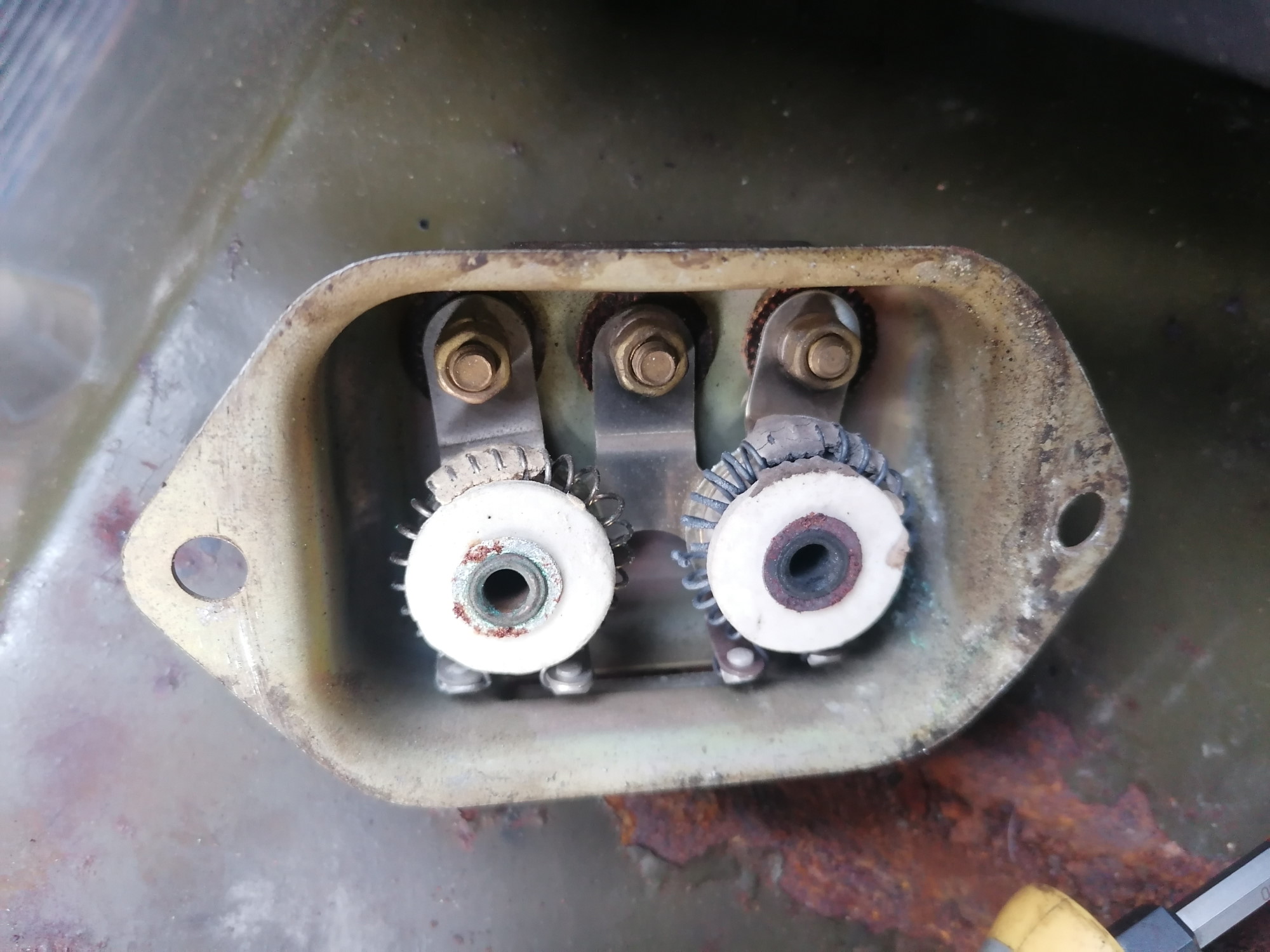

Puolan esivastuksenkin sain uuden, joten nyt toimii taas niinkuin on suunniteltu toimivan.
Tässä vielä särkyneen vastuksen sisältä kuva.

Tuonne kuoreen kun vaihtaa uuden/t vastukset niin säilyy alkuperäisen näköisenä. Onkohan jotain 1,5 ohmia puolellansa tai jotain kun on kaksi erillistä kytkentää. Lähtikö keskeltä puolalle ja toiseen tulee sähkö kokoajan kun virrat päällä ja toisen startatessa? Ja kumpi tuo kuvan oikea puoli on joka palanut?
