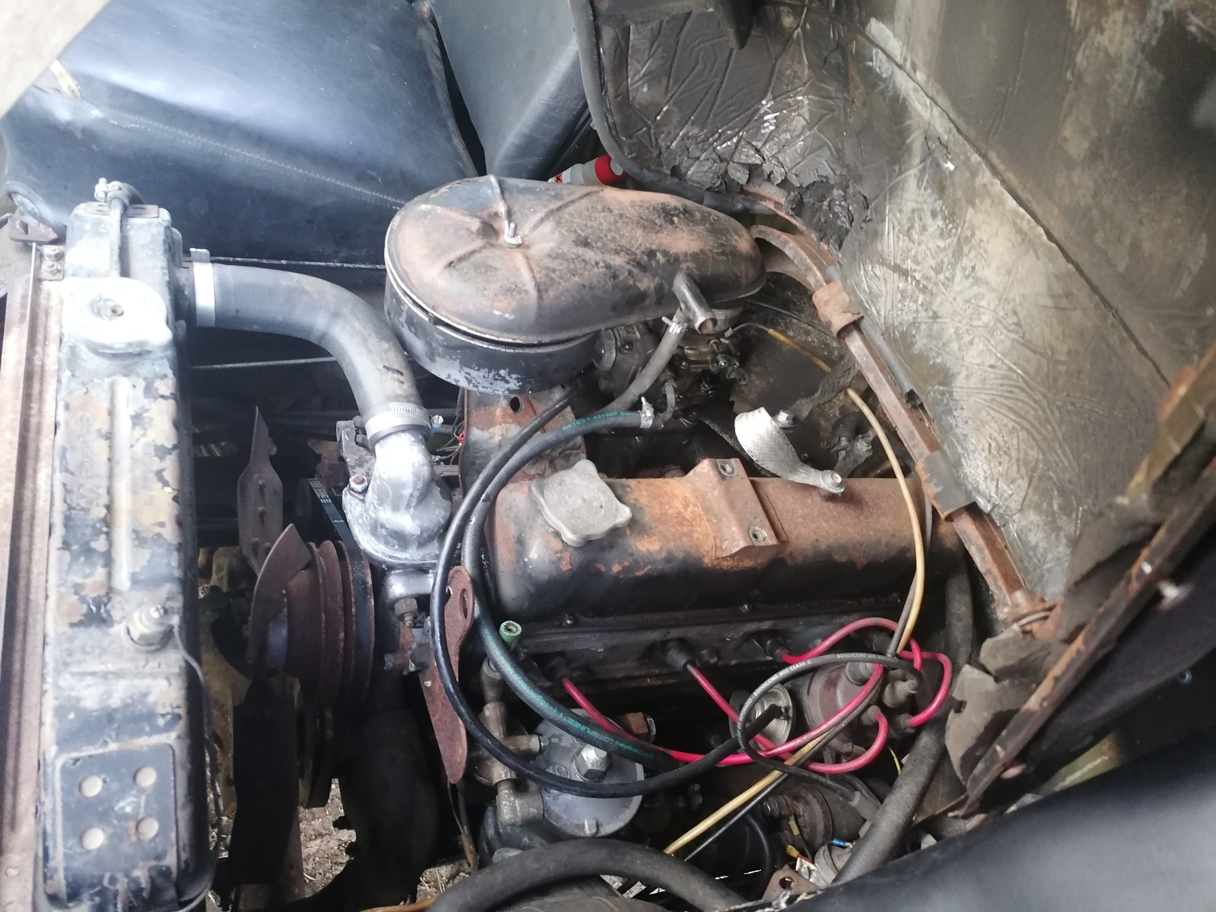

Bensansuodattimen lisäsin ja uusin bensaletkut sekä jakajan alipaineletkun ja vaihdoin sytytystulpat.
Moottoriöljyt vaihdoin ja Motonetistä löytyi öljynsuodatinkin tähän. Tässähän on kolmas moottori jo menossa vaikkei tämän enempää ole autolla ajettu.
Armeijan huoltovihkon mukaan ensimmäinen moottorinvaihto on tehty n. 1500km kohdalla, jolloin laitettu käytetty moottori tilalle. Ja nykyinen moottori on vaihdettu 2006, jostain on löydetty 24-Volgan moottori, joten hieman enemmän hevosvoimia originaaliin verrattuna mutta hyvin pitkältihän nämä on samanlaisia keskenään. Nykyisen moottorin kilometrimäärää en tiedä. Kaasari on K126G -mallia ja kärjetön sytytys näyttäisi olevan. ja löytyy myös se vauriovärähtelijäkin mikäli sytytysboksi hajoaa. Öljyjen seassa tuli muutama pieni muovinen pala, eli ilmeisesti jakopään hammaspyöristä vähän murtunut.
Bensatankkien tyhjennysproput lähti auki ja sai vanhat bensat pois ja uutta tilalle. Hetken tuntui toimivan tosi hyvin ja käyntiinkin lähti jo ilman jarrukliineriä, mitä vanha bensa tarvitsi joka käynnistykseen. Pidemmän käynnissäolon jälkeen, kun moottori oli enemmän lämmennyt niin sittenpä ei enää lähtenytkään käyntiin. Ajossakin tuntuu pientä aivastelua, eli kaasutin- ja sytytysvikoja tuntuisi olevan. Kuluneen jakajankannen olisin vaihtanut uuteen, mutta oli pari tulpanjohtoa pinttynyt niin kovin kiinni, etten uskaltanut repiä, jos katkeaa koko johto, jolloin auto halvaantuisi ajokelvottomaksi keskelle kaverin pihaa. Eli pitää vaihtaa se joskus myöhemmin paremmassa paikkaa tai uusien tulpanjohtojen ollessa mukana.
Pientä herkistelyä vaati myös syylärin kaihdin, käsikaasu ja ryypynvipu. Mutta nyt ne pikkuhiljaa alkavat toimimaan paremmin, joskin vieläkin tyhjäkäynti jää huutamaan kun kaasuvivusto jumii jostain kohtaa.

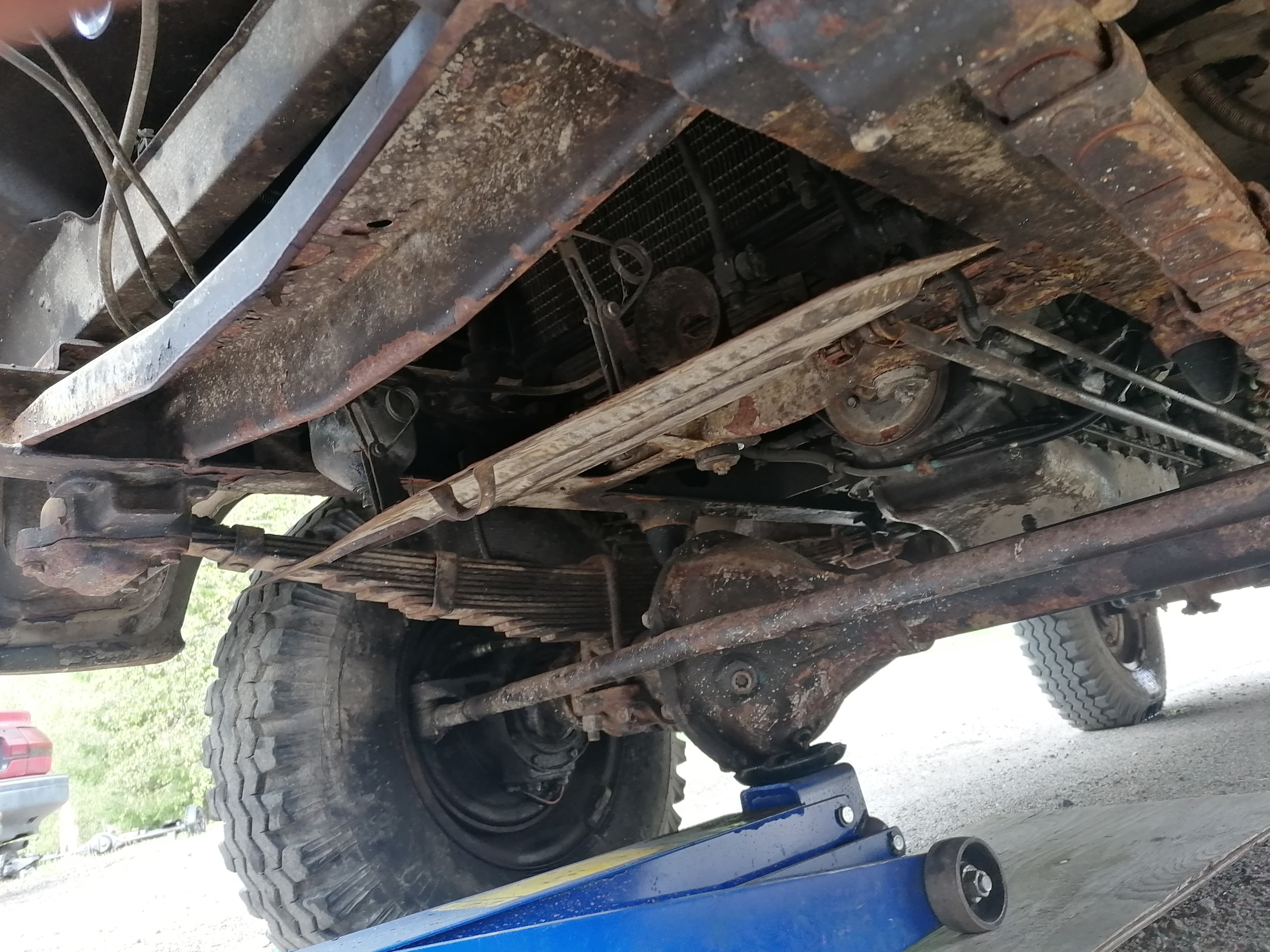

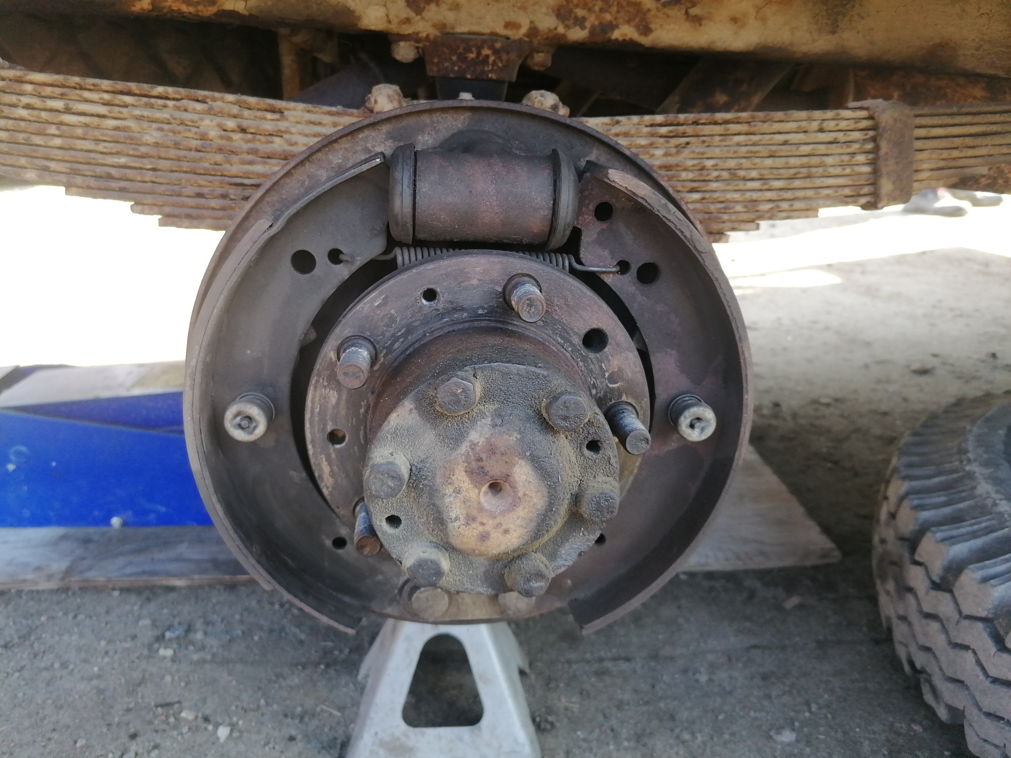

Lauantai-iltana aloitin etujarruista ja koska auto ei ollut kymmeneen vuoteen jarrunestettä nähnyt niin mitään vuotojälkiä oli turha odottaa näkevänsä.
Ensitöikseen kurkkasin kuitenkin rumpujen sisään, kun arvelin, jotta niiden aukaisemisessa voi olla haastetta jos on kovin pinttynyt napaan kiinni tai sitten on kulunut iso pykälä rumpuihin. Mutta nehän lähtivät helposti auki eikä mitään pykälääkään ollut.
Mielenkiintoista oli myös nähdä millaiset on Uazin jarrut, kun en varmaan koskaan ole päässyt näkemään tällaisia kaksisylinterisiä rumpujarruja.
Auton mukana tuli jonkin verran varaosia, mm. jarruosaa mutta en halunnut alkaa mahdollisesti ehjiä sylintereitä suinpäin vaihtamaan vaan ajattelin vaihtaa osia sitä mukaa kun ne joko vuotaa tai on jumissa. Saas nähdä onko viisas ratkaisu kun osa sylintereistä varmaan sellaisia että alkavat vuotamaan vasta myöhemmin, eli todennäköisesti silloin kun on katsastamaan menossa... On tässä sentään kaksipiiriset jarrut, joten ihan jarruttomaksi ei heti mene.
Ensimmäisenä vaihdoin pykineen oikeanpuolen jarruletkun. Ja ensimmäinen vastoinkäyminen tuli siinä, etten ollut hankkinut kupariprikkoja, joten piti sitten kasata vanhoilla prikoilla.
Sittenpä sitä pääsikin kokeilemaan ilmausta, ja ei mennyt kauaa kun vasemman puolen sylinterit vuoti.
Sylinterien vaihto sinänsä oli helppoa mutta jarrut sisältävät monta osaa johtuen epäkeskosäädöistä. Ja oman hankaluutensa toi sekin, että sylinteri ja kenkä on kiinni samalla pultilla, joten jommankumman vaihtaakseen täytyy kummatkin irrottaa.
Eikä sekään vielä riittänyt vaan vielä täytyi jarruletkukin irroittaa kokonaan, jotta sylinterin sai irti.
Liitoksia on niin monta, että meneeköhän etujarruihin aina neljä vaiko viisi kupariprikkaa per puoli.
Remontin edetessä ilta vaihtui yön pimeyteen ja lamppujen valossa saatiin vihdoin kaikki osat kasattua paikalleen.
Sentään sää suosi. Ei ollut kylmä, ei kuuma eikä edes hyttysiä ja poutakeli. Kotiin lähdettyä vajaan kilometrin päässä tie oli ihan märkä eli läheltä oli sadekuuro pyyhkäissyt.

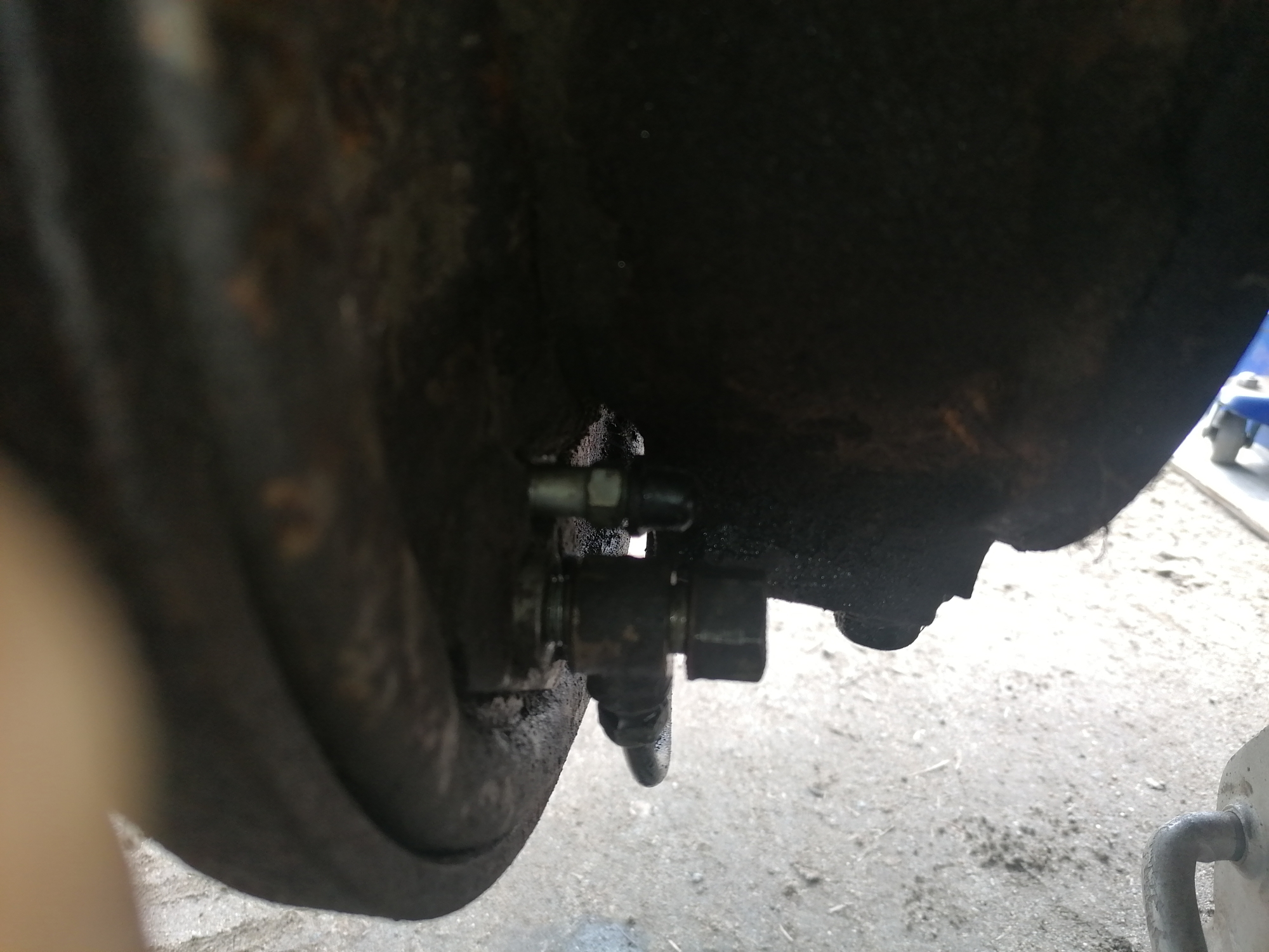

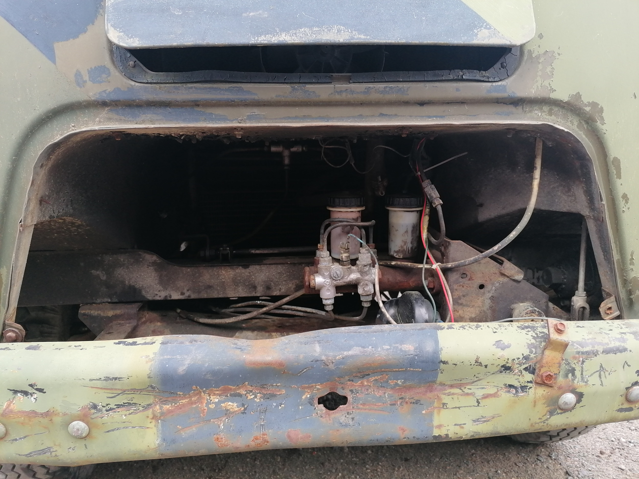

Seuraavana päivänä sitten oli ajatus keskittyä takajarruihin. Oli vaan yön aikana etujarrujen neste kadonnut säiliöstä. Syykin löytyi heti, kun vasen pyörä oli märkä ja silmiin osui täysin kiristämättä jäänyt banjopultti. Nyt olin ostanut jo kupariprikkojakin, joten tähän väliin ne oli helppo vaihtaa.

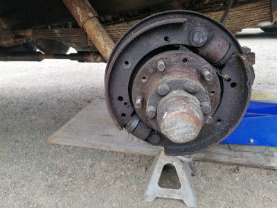

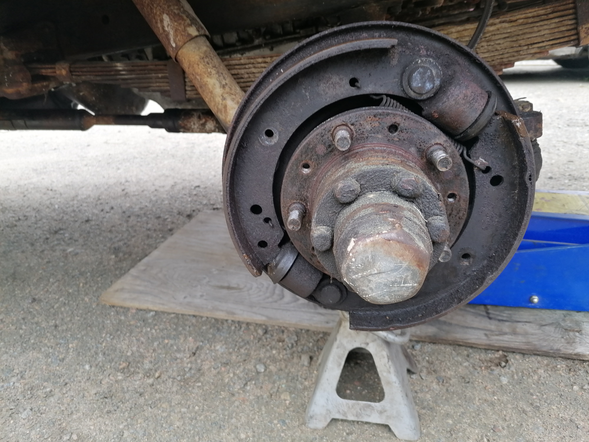

Sitten pääsin siihen varsinaiseen, eli takajarrujen kimppuun. Sillä välin kun minä aloittelin takajarrujen korjausta niin kaveri sääti kokeneempana venttiilivälykset. Siinä hommassa ei kauaa mennyt, kun tässä säädetään aina neljä venttiiliä kerrallaan, joten koko aikaa ei tarvitse olla moottoria pyörittämässä.
Nyt kun jarrunestesäiliössä oli ollut nesteet yön yli niin mielenkiinnolla otin takarummut auki, että onko yön aikana sinne valunut nestettä mutta kuivaa oli molemmin puolin. Kitkapinnoissakin oli tosi hyvin pintaa eikä rummuissakaan ollut pykälää.
Nämä takajarruthan on tosi yksinkertaiset, eli samanlaiset kuin nappisilmissä sillä erolla että käsijarruhilppeitä ei ole, koska käsijarrurumpu on kardaanissa.
Kerta mitään vuotoja ei esiintynyt niin aloitettiin jarrujen ilmaus oikeaoppisesti ensin takaa. Eipä vaan tullut nestettä kummastakaan nipasta.
Epäilykset osuivat takajarruletkuun. Sitten alkoi tämän päivän vastoinkäymiset. Vaikka useana päivänä olin wd:tä suihkinut kaikkiin jarruliitoksiin niin nyt löytyi ensimmäinen liitos mikä ei meinannut aueta. Jarrruputki lähti pyörimään mutterin mukana mutta tajusin sitten alkaa pyörittämään letkua jolloin liitoksen sai auki ja putki säilyi ehjänä. Sittenpä sen mutterinkin saikin herkisteltyä pyörimään. Ja letku oli tukossa niinkuin arvelinkin.

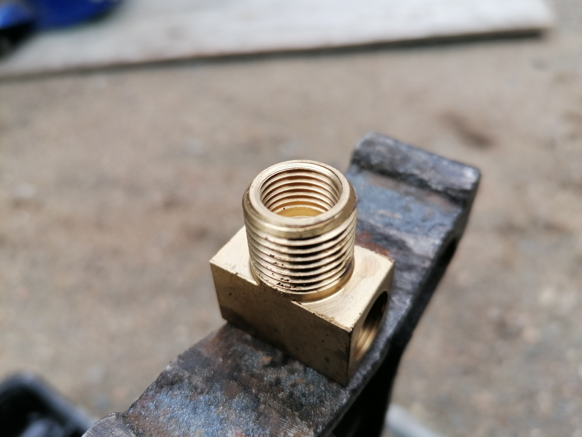

Mutta se pahempi takaisku tuli sitten kasausvaiheessa kun en osannut varoa isoa varmaankin M16 kierteellä olevaa T-liitintä taka-akselissa vaan kiristin liian voimakkaasti uuden letkun siihen, jolloin se T-liitin paljastuikin joksikin messinki/kupariseokseksi ja meni rikki. No eipä minulla sellaista uutta ollut, joten meni osien tilaushommiksi, onneksi sellainen kuitenkin löytyi ja taas viikonloppuna pääsee yrittämään kasausta mikäli posti vaan sen tuo ajoissa perille.

Onko jarrukengistä kumpi etummainen? Tuo missä on pitkä vai lyhyt pinta? Nuo jos menee puolilla eri päin niin jarruvoima eroa on varmasti.
Viestit: 2140
Ihan oikeinpäin eli takimmaiset kengät on lyhennetty.

Tänään posti toi uuden T-haaran taka-akselille ja syykin selvisi miksi se rikkoutui. On todella ohutseinämäinen tuo liittimen pää, kun on kierre sisällä ja ulkopuolella, eli ei kestä yhtään liikakiristystä.
Letku menee tuohon sisempään ja T-haara kiristetään taka-akselin peltilipareen väliin tuolla isolla ulkokierteellä.
Nyt on taakse saatu asennettua uusi letku ja varovaisesti tälläkertaa kiristäen T-haara ettei heti mene uusi osa rikki.

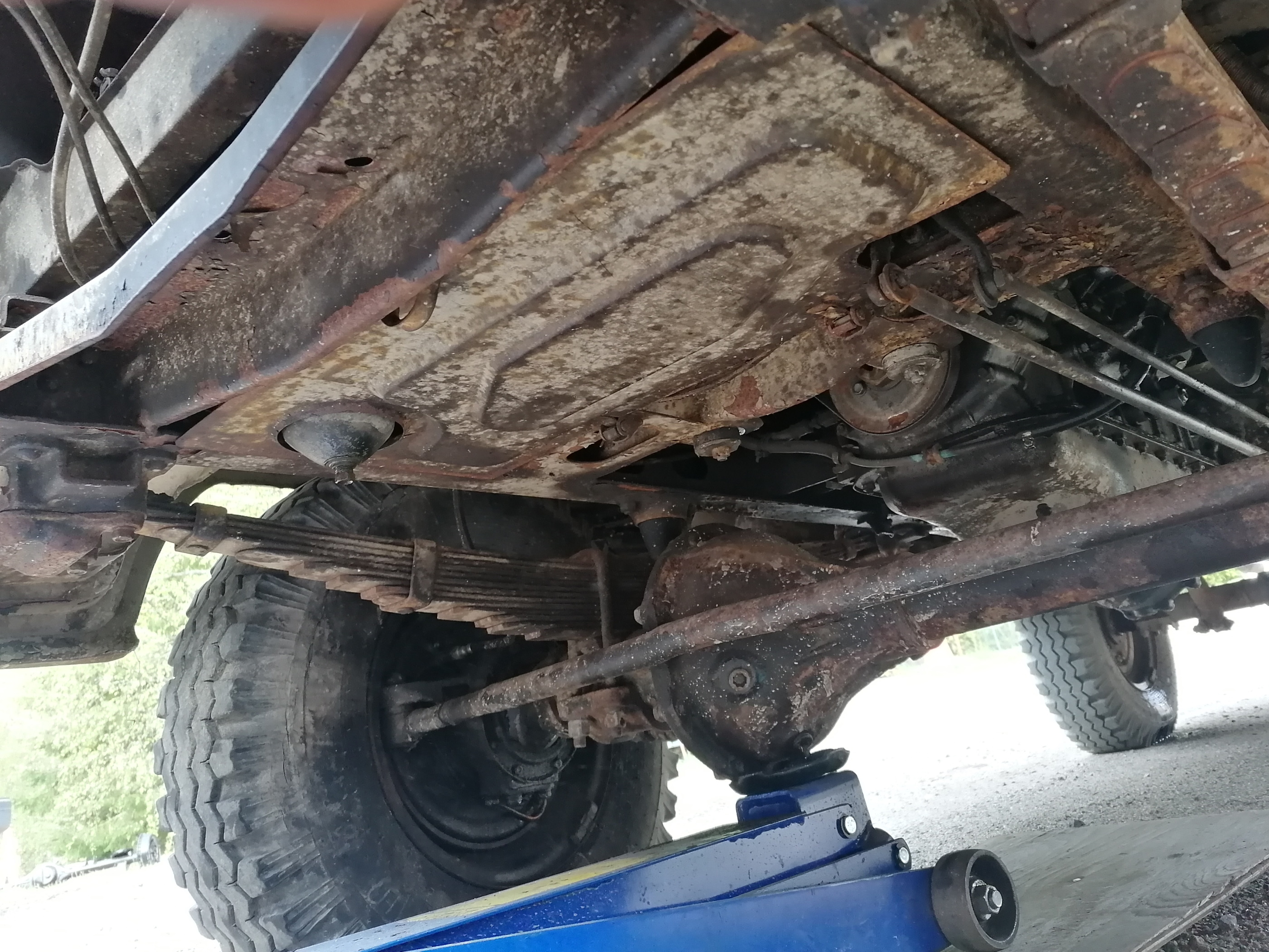

Auton alla ihmetellessä löytyi myös mystinen luukku auton keulan alta. En oikein tiedä, että onko vain huoltoluukku vai onko kesäkuumalla tarkoitus ajaa tuokin luukku auki, jotta kone ei niin kuumana kävisi. Mutta luukussa on saranointi ja kaksi vahvaa jousta pitämässä luukkua kiinni tai auki, eli ei oikein huoltoluukulta sen puolesta vaikuttaisi.
