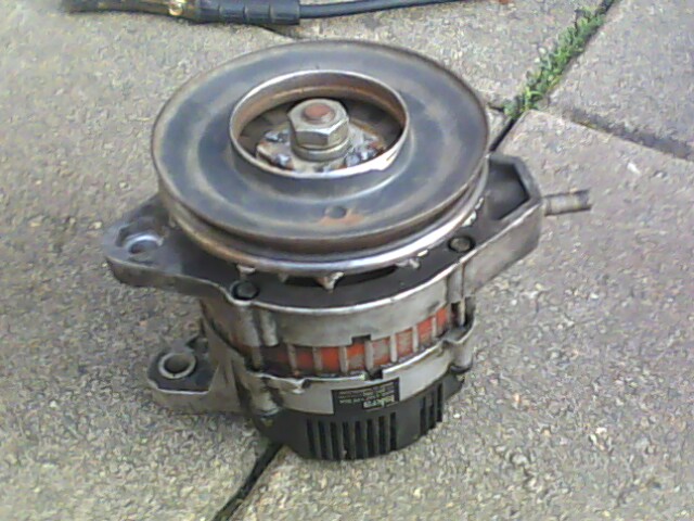

Tänään ehdin tallille ja aloin etsimään kadonnutta latausta. Ensin tietysti perinteistä herätin sähkön puuttumista tutkin. No eipä puuttunut kun paljaalla abikolla nappasi runkoon niin näkyvät kipinät ja 10 A sulake paloin. Tähänhän on jo vuosia sitten heikon herätteen takia laitettu apurele herätin johtoon, jossa tuo 10A sulake on. Eipä sitten muuta kuin laturia irrottamaan. Laturihan on helppo irrottaa ja tilaa on hyvin JOS on alkuperäisessä kunnossa. Tässä taas on joskus 2010 vaihdettu laturi modifioituun.
Eli laturin pyörä on suurempi ja lisäksi vielä moottorin tukikumit ovat matalammat kuin alkuperäiset. Näiden asioiden yhteisvaikutuksena laturi ei tahdo mahtua putoamaan pois tilastaan kovin helposti. Toki kaikki tuplavakaajat ja peltipakosarjatkin aiheuttaa hivenen ahtautta.

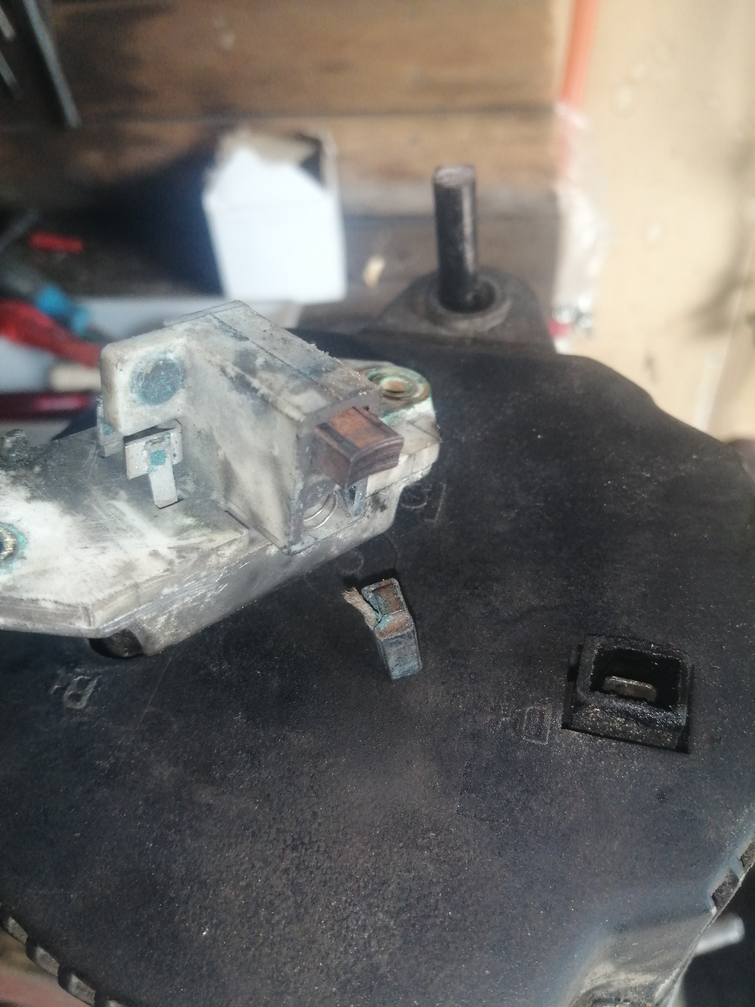

Laturin kun sai irti ja purettua niin hapettumahan sinne oli iskenyt. Hapettumaa oli säätimen liittimissä mutta myös toisen hiilen punos oli hapettunut tuhkaksi ja kun siihen koski niin pätkä katosi. Eli ilmeisesti talviteloille ajaessa on vielä jousen kautta yhdistänyt ja ladannut vähän. No laturi on nyt irti ja pitää hiilet hommata ja vaihtaa. Ensiviikolla jos/kun saa hiilet niin pitäisi ehtiä testaamaan paikalleen että toimiiko. Ellei niin alkaa tulemaan kiire ratapäiville, kun työ ja muu elämä asettaa rajoitukset ja etäisyys tallin ja asunnon välillä.

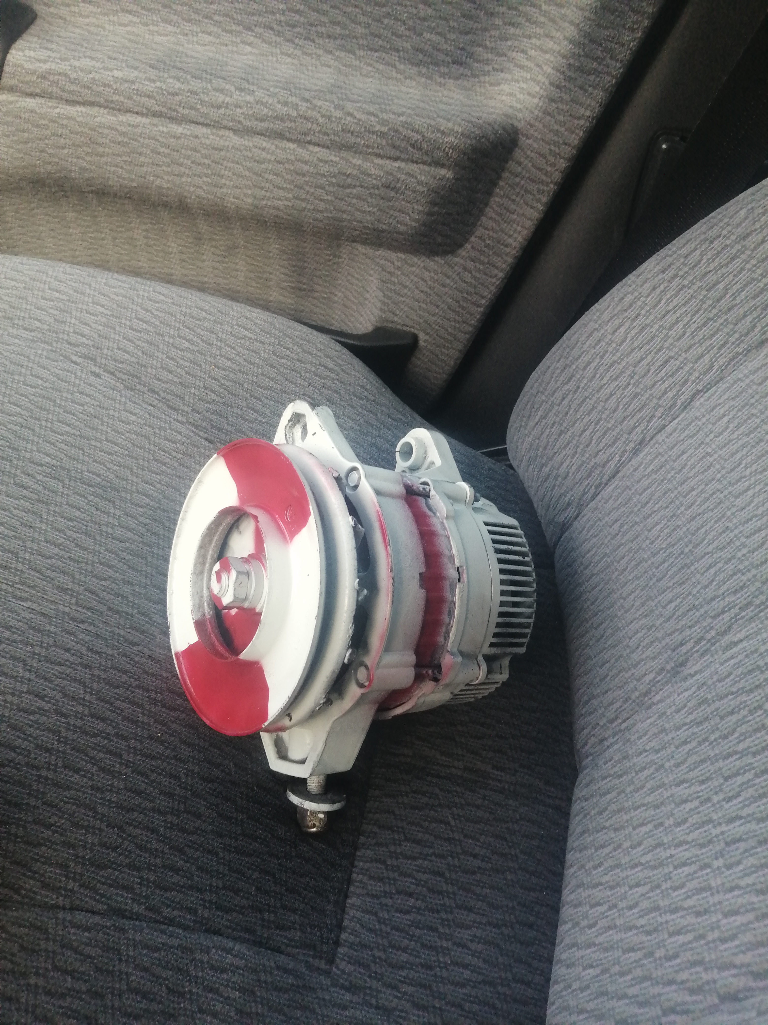

Laturia päästy sipistelemään. Hiili vaihdettu ja hiilen jousta (joka oli sulanut pitimeen) venytetty. Näiden toimenpiteiden jälkeen testattu ettei lataa. Lisää mittauksia ja todettiin herätevirtaliittimen johto hapettuneen myös poikki, siis laturin sisällä oleva. Johto näytti olevan hyvin paikallaan mutta kun sitä väänsi niin irtosi ja kuoriessa paljastui puolisenttiä vain vihreää tuhkaa...
Viestit: 10631
Tinasin uuden herätejohdon ja sen jälkeen testasin niin lataus oli löytynyt. Hienosti toimii ehkä siihen asti että uudelleen hajoaa...

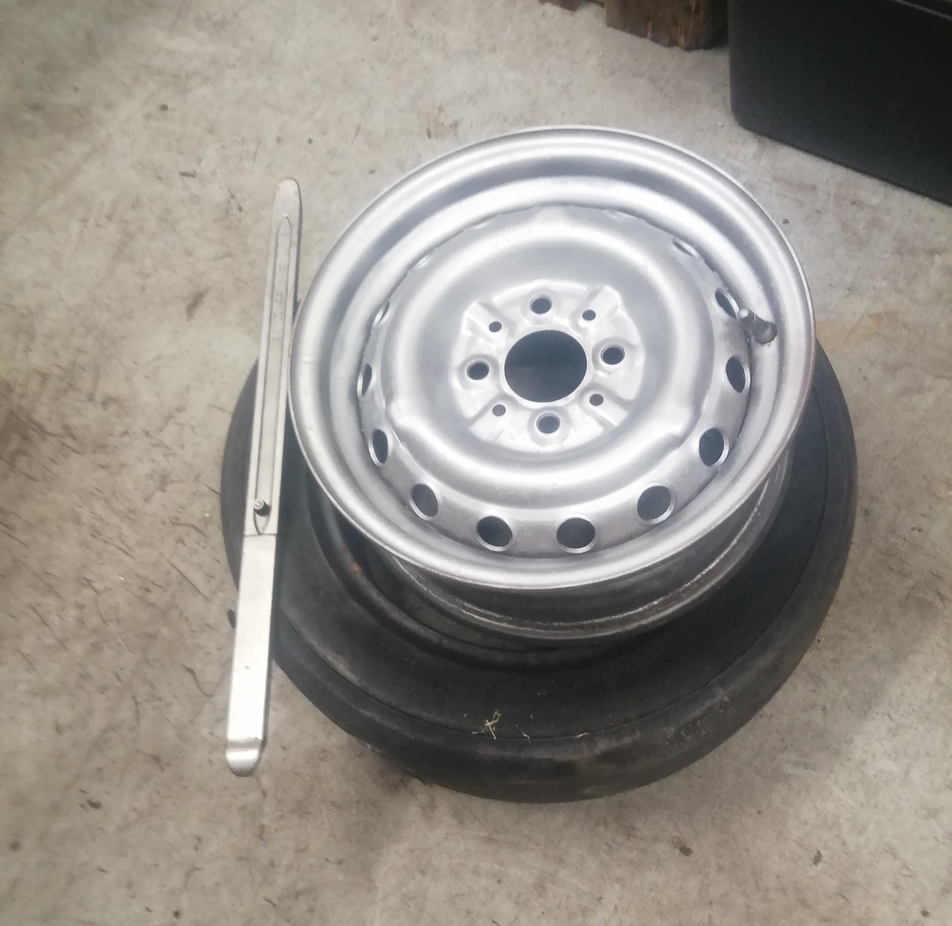

Tänään vaihdettu moottoriin öljyt ja suodatin. Pakosarjan ja imusarjan väliin laitettu lämpöpelti. Pari rengasta käännetty vanteella kun ulkoreuna oli kulunut. Vetoauto vielä hiukan epävarma kun yksi vaihtoehto jo myytiin ja toisella käytiin koeajolla ja jäi miettimään. No onneksi on vaihtoehtoja...

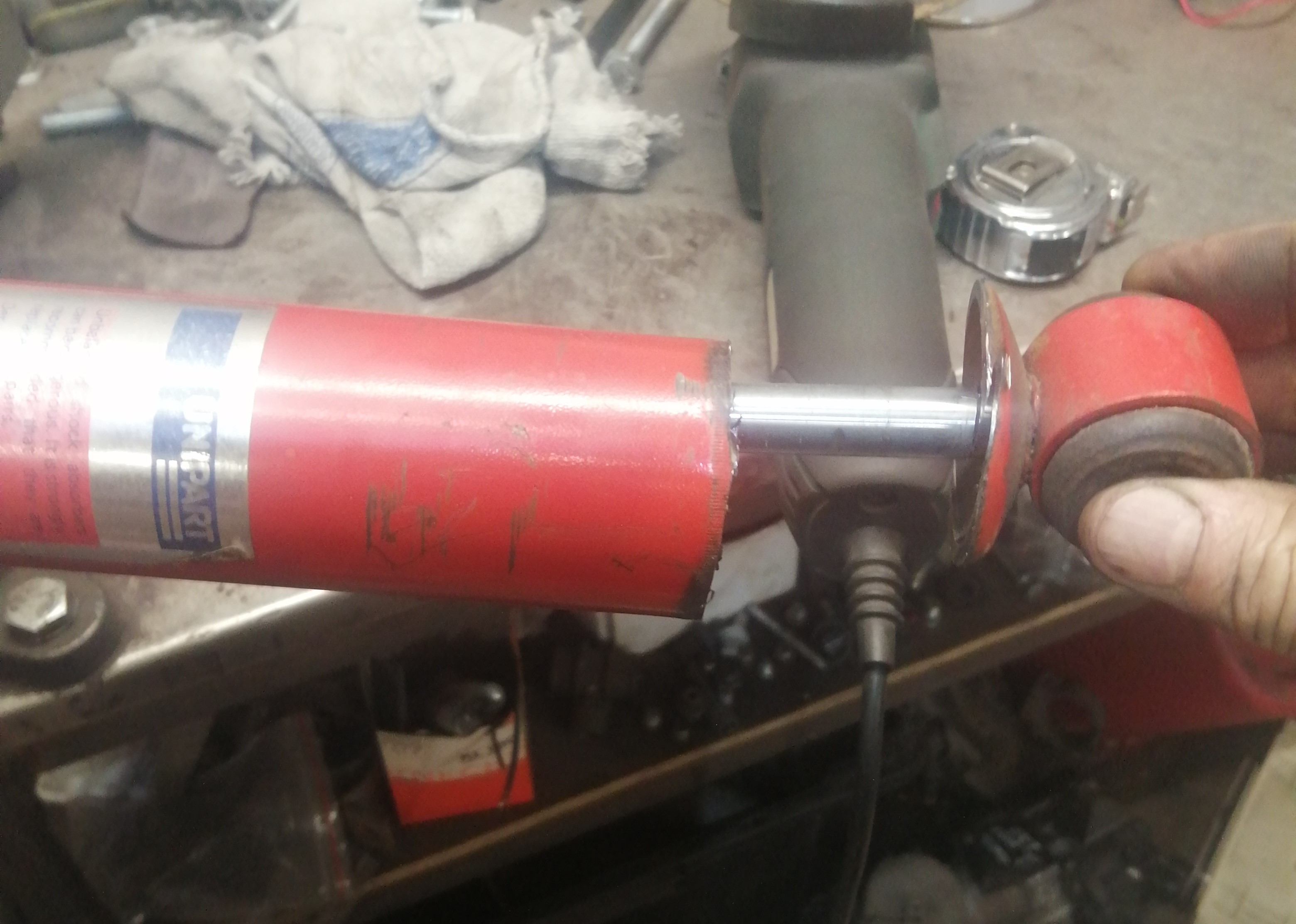

Eilen illalla vielä ehti taka iskunvaimentimia ja jousia sipistellä, tänään näkee miten toimii ja kestää...

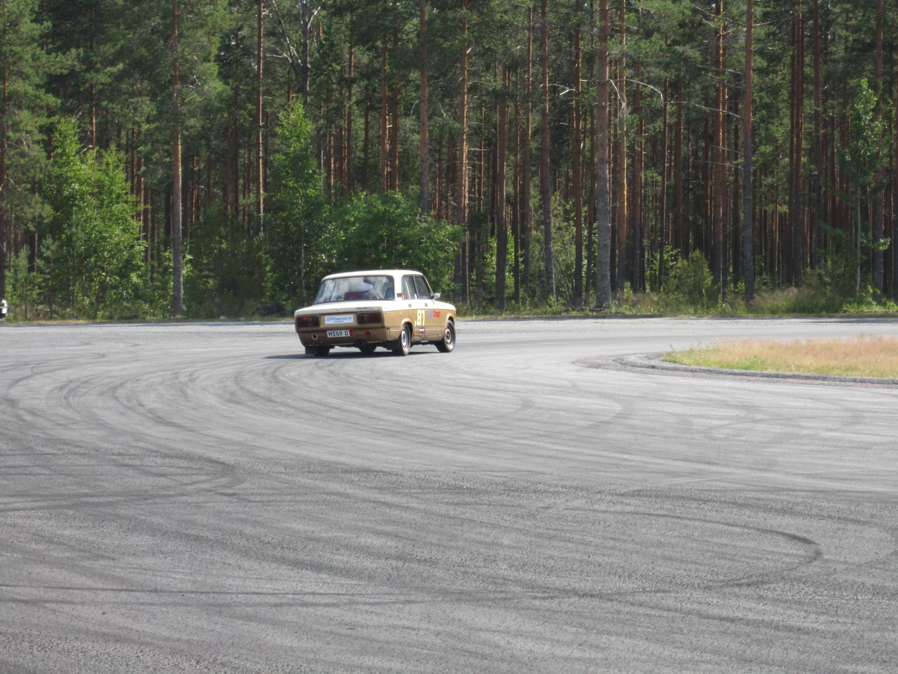

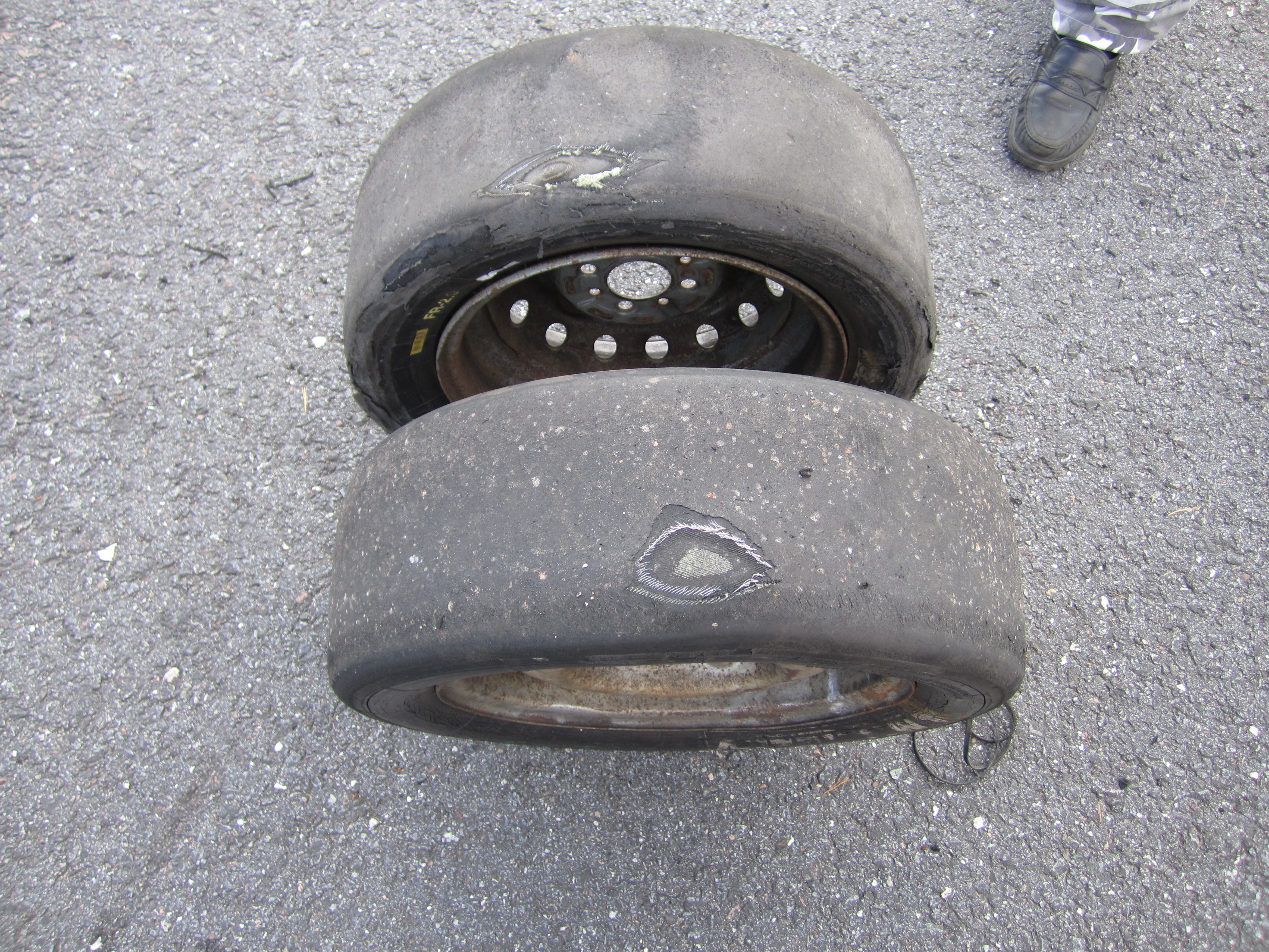

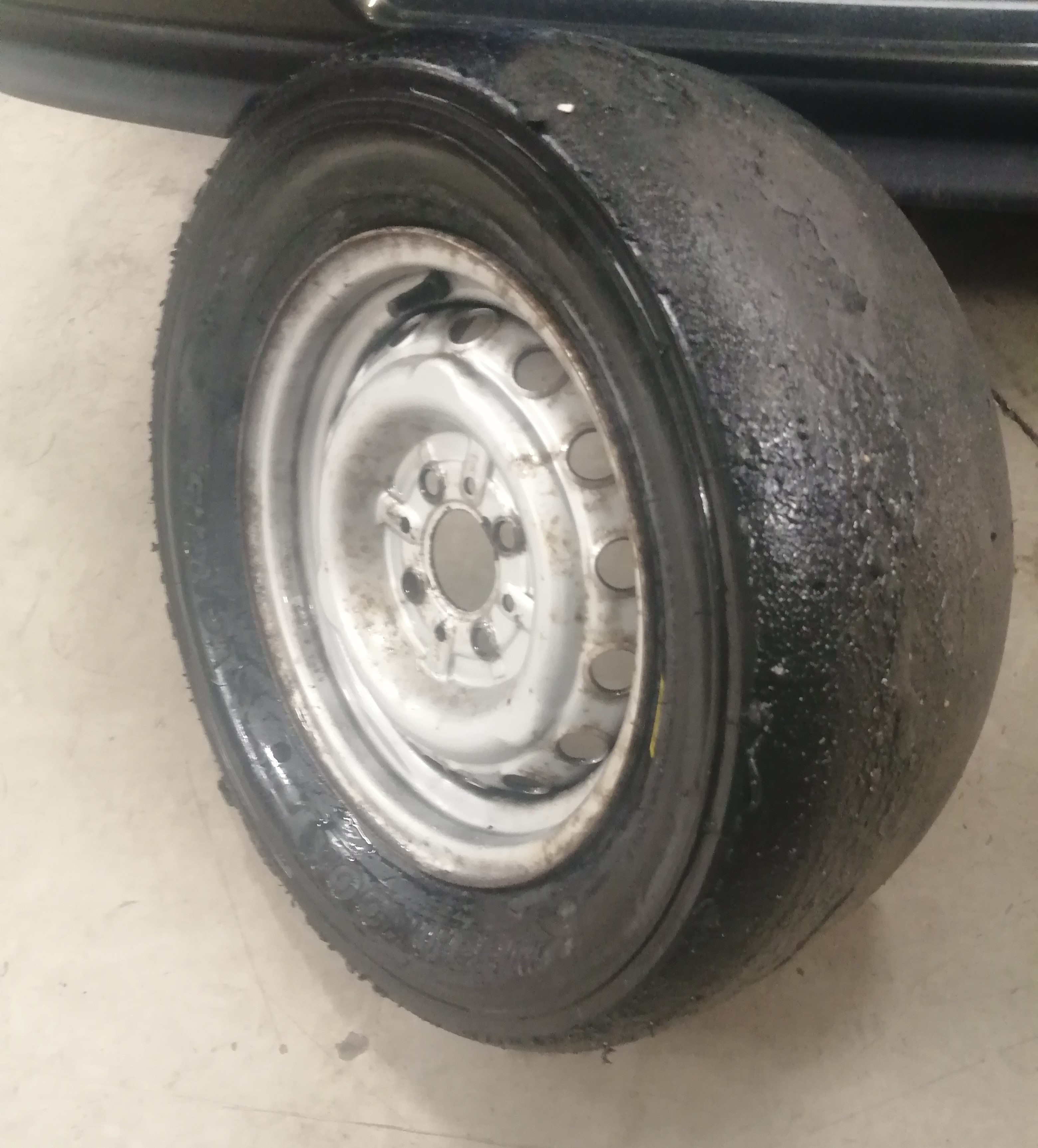

Rataa tuli kierrettyä tasan kaksisataa kilometriä, tulokseen piti käydä yksi kierros ajamassa siirtopyörillä ilman kypärää. Auto toimi hyvin ja kallistelu oli maltillista. Kaksi rengasta meni pilalle kun radan asvaltti mureni ja isot palat pyöri ajolinjalla mihin jäi iso kuoppa!! Apukuskin puoli meni palojen/kuopan yli ja etuja takapyörään tuli kudosvauriot, kun jatkoi ajamista niin takarengas puhkesi ja eturengas melkein...
