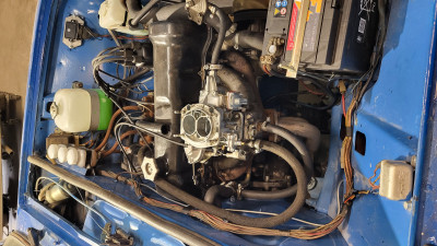

Tuli tosta kiinalaisesta Ozon kopiosta muutettua kakkoskurkku alipaineella toimiva mekaaniseksi. Heti löytyy enemmän tehoa ja paremmaksi tätä kaasaria ei saa

Idän ihmeissä tuli käytyä tällä ja toimi ihan hyvin paitsi paluumatkalla. Tampereen jälkeen alkoi nytkyttämään ja kun kaasua painoi reilummin niin kulki paremmin. Pälkäneellä katsoin tulpat ja ihan mustathan ne oli, putsasin ne ja matka jatkui. Kotona tarkistin niin tulpat pysynyt hyvillä eli ei varmaan kaasarin ykköskurkun suutin ole syyllinen. Epäilen et tyhjäkäynti liian rikkaalla kun joutui paljon liikennevaloissa seisomaan Tampereella. Nyt siell 45 tyhjäkäynti suutin ykköskurkulla
Eikös tuo säätö toimi niin et pulttia kireemmälle niin mennään laihemmalle seokselle? Vai joutuuko vielä pienempää tyhjäkäyntisuutinta laittamaan?
Viestit: 4445
Re: VAZ-2101 - 1971 - IFO-11
Tuo 45 kuulostaa siltä ettei ainakaan pienentämään kannata alkaa. Menee pian pintakaasulla ajo nykimiseksi. Yleensä olut pikemminkin että oikea löytyy sieltä 50-55 paikkeilta.
Seossäätö toimii juuri noin että ruuvia kiristämällä seos laihenee. Hyvän perussäädön saa sillä että hakee joutokäynnin seosruuvilla ne ääripäät milloin käynti huononee ja ruuvi niiden puoliväliin.
Ja tuolta kun aikeisempaa kuvaa katoin niin onko sulla virranjakajalle alipainetta ollenkaan?
