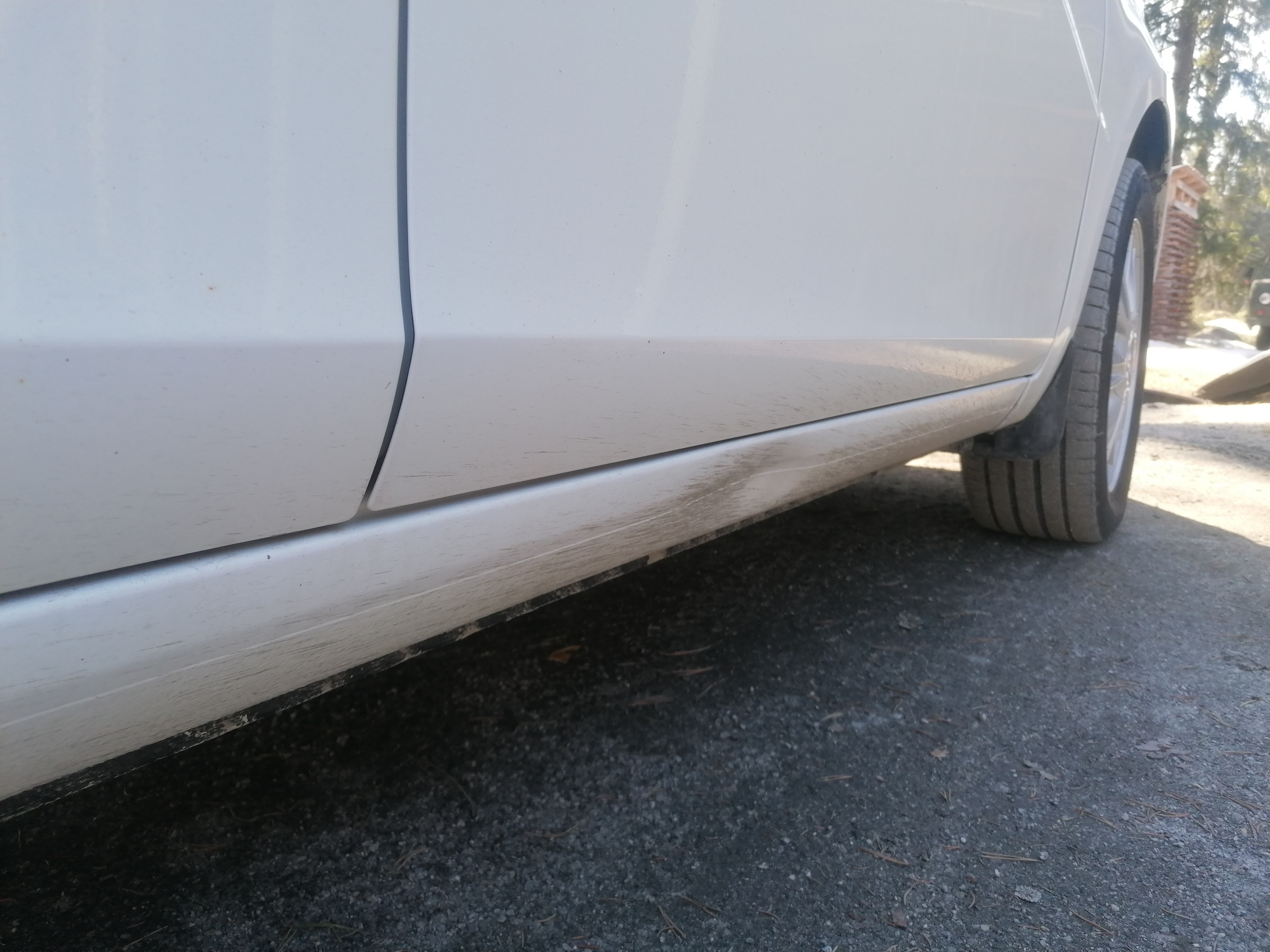

Talvi loppui ja autopesussa kävin pitkästä aikaa. Kuraisten helmojen alta paljastuikin sitten lommo apukuskin helmasta. En ainakaan itse keksi miten olisin tuollaisen lommon saanut aikaiseksi. Olisiko sitten toisen auton aiheuttama? Mitään naarmuja ei ole, maali vähän lohjennut tuosta ylhäältä. Ensin luulin, että on koko helman mitalta naarmu mutta tuo valkoinen viiva onkin kiveniskumassan raja mikä vain heijastaa noin.
Luulisi että jos itse olisin tuon saanut aikaiseksi niin olisi naarmua ja varmaan tuo helman alapinnan kanttauskin lytyssä, vai voisikohan tuollainen naarmuton lommo tulla jos ajaisi jäisen lumikasan yli. Toisen auton puskurista jäisi varmaan lommo oveenkin mutta mutta mites vetokoukku, sekin ehkä voisi tuollaisen jäljen tehdä.
En tiedä mitä kaikkea Pohjolan kevytkasko korvaa mutta ainakin viimekolaroinnista on sen verran aikaa, että bonuksien ei pitäisi tippua.
Toisaalta tekisi mieli vain antaa olla tai kötöstellä itse tuo suoraksi, mutta kun tämä on ainut auto jossa minulla on kasko niin siinä mielessä hyvä että kolhut tulee tähän eikä muihin autoihin.

Eipä tuonne alas mikään vetokoukku tai toinen auto osu. Yleensä kaksi eri asiaa tekee lommo kynnykseen. Ajaminen kääntyessä jonkun esteen yli jolloin maavara alkaa loppua ja kynnys tasoittaa (jäinen lumi, hiekka tai pehmeä maa). Potkiminen, joillain ihmisillä on käsittämätön tapa potkia autoon tullessa kynnystä, puhdistaakseen kenkiä tai poistaakseen helmassa olevaa jäätä. Mutta lommo on lommo ja suoristaa se kannattaa kun se häiritsee. Yksi kokeilemisen arvoinen on nämä "lommoveks" miehet jotka niillä liimalapuilla vetää lommon suoraksi, ettei tarvitse maalata eikä mitään kittailla. Näin säilyisi parhaiten ruostesuojaukset.
Viestit: 2035
Helman korjaus meni kaskoon. Kävin yhdellä lommopajalla kysymässä mutta sanoivat ettei sitä lommoa saa millään vippaskonsteilla oiottua. Vähän jäi sellanen fiilis, että mieluummin olisivat sielläkin korjanneet perinteisesti että saa laskuttaa vakuutusyhtiötä.
