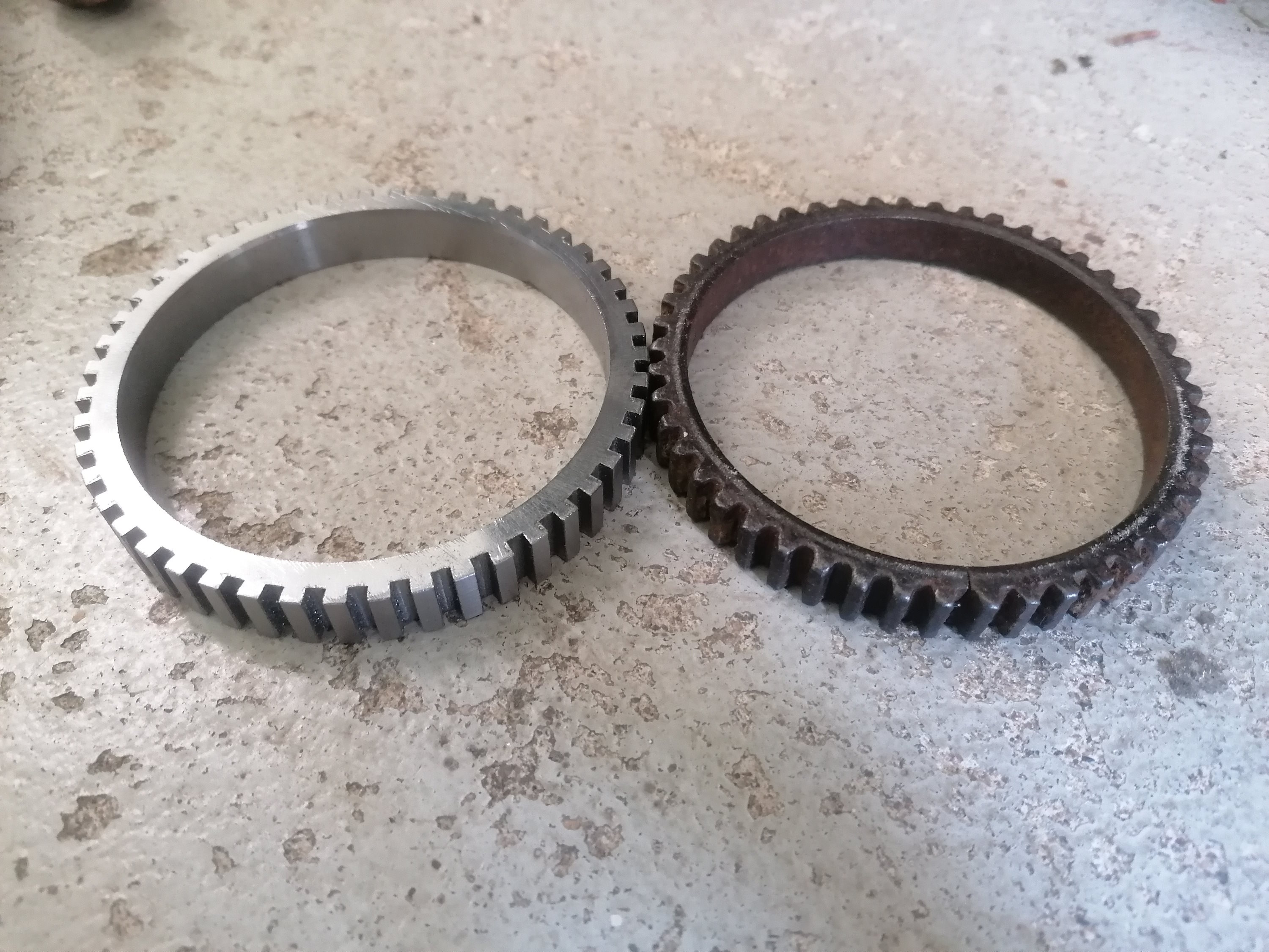

Apsitkin taas toimii, kun viikko sitten irroitin ABS-kehän mittailuja varten, että pääsi töissä tekemään uuden. Vanha jääkööt varalle, jos sen vaikka joskus hitsailee kuntoon.
Pistetään nyt tähän vielä muistiin, että hammasluku 48. Ulkohalkaisija 84,7mm, reikä 72mm, paksuus 10,3mm.

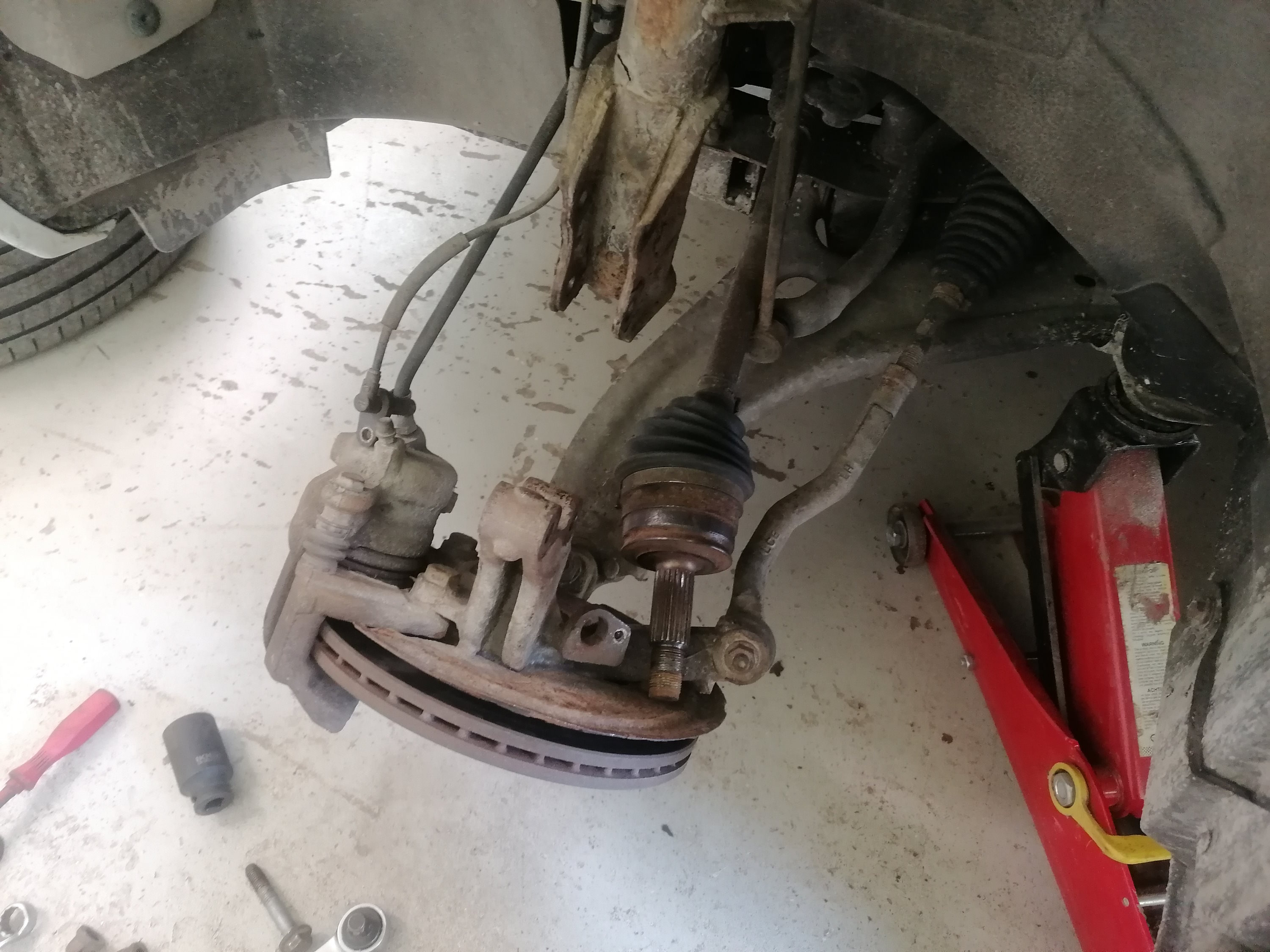

Hammaskehän vaihto olikin helppoa, napamutteri ja iskarin alapää irti. Sitten vetari mahtuukin tulemaan pois, eli ei tarvinnut mitään niveliä lähteä irrottamaan. Ainoa haaste tuli, kun ABS-anturia irrotettaessa katkesi ruuvi, eikä poraaminenkaan oikein osunut kohdalle, no jonkinlaisen reiän sain aikaiseksi ja siihen sitten jonkinlaisen kierteen.
Pyörän pultteja kiristellessä ihmettelin, että mites se noin jäi lonksumaan mutta pallonivelhän se on jo tosi pahasti väljä.
Saa nähdä mistä senkin sitten löytää. Onneksi katsastukseen vielä aikaa vaan aika pian tuo on laitettava kuntoon ennenkuin pettää.

Vihdoin saatu niveliä, eli hommasin raidepäät ja molemmat pallonivelet vaikka vain kuskin pallonivel oli väljä, mutta vähän on hidasta ollut varaosien saanti, niin ompa nyt varalla. 130146km mittarissa. Jännästi eri varaosakoodilla vasen ja oikea pallonivel, eli pitää toivoa että seuraavaksi hajoaa sitten oikea puoli eikä tämä vasen uudestaan.
