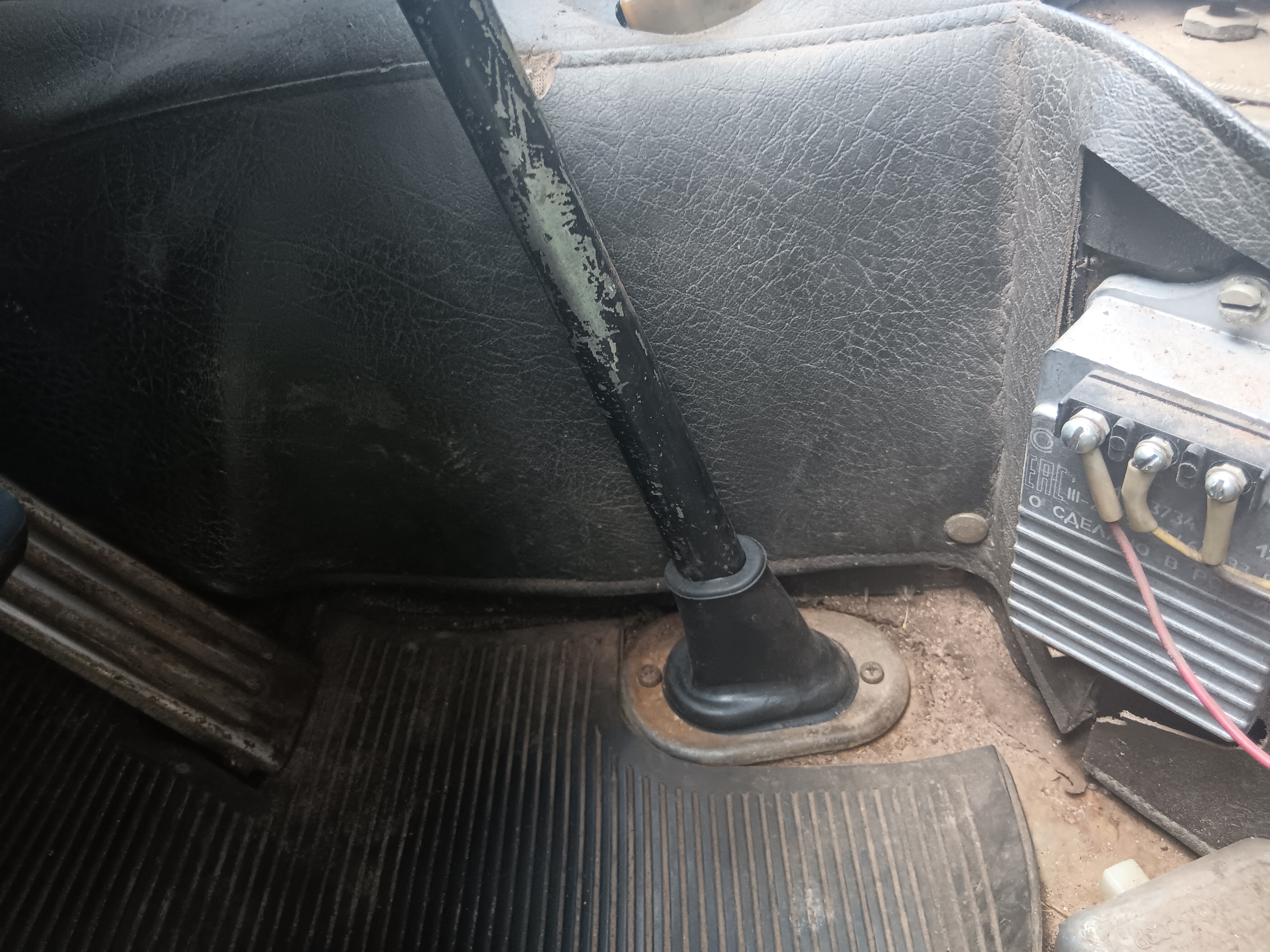

Vaihdekepin hitsisaumasta tuli tosi ruma, mutta keppi sentään on paikallaan ja vaihdevivustoa säätämällä löytyy jo vaihteetkin, joskin kolmosen synkro ei vielä oikein toimi, aika näyttää alkaako toimimaankaan.

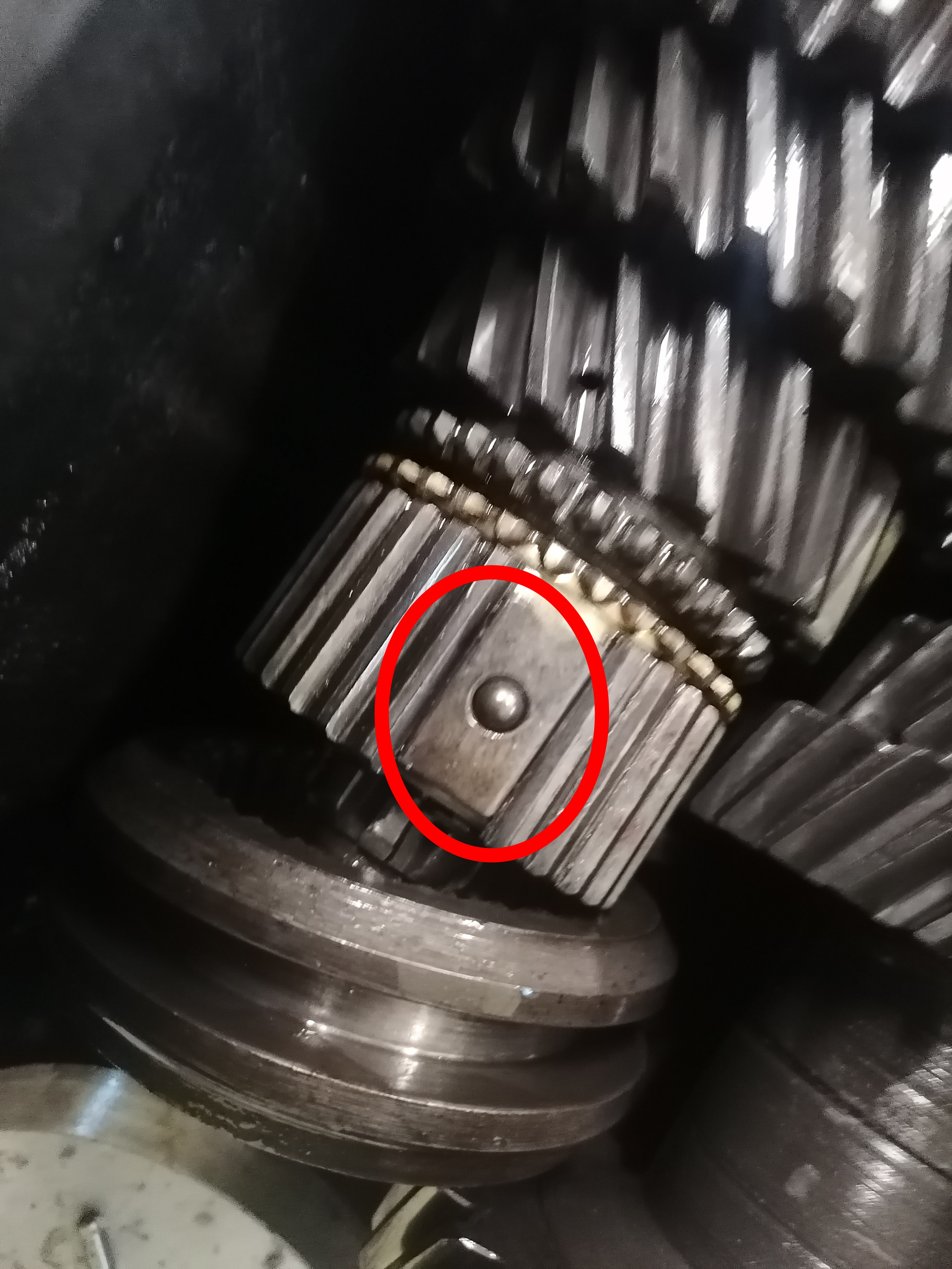

Hieman oli hammaspyörissä jotain pikkujurmua mutta muuten näytti laatikko ehjältä. Paitsi että kytkentärenkaan ympäriltä puuttuivat kaikki jouset ja kuulat. Nettiä lukemalla selvisi että näitä on itsestään irtoillut mutta vähän epäilen, että onkohan minulla nämä puuttuneet ihan uudesta asti. Luulisi nimittäin öljynvaihdossa jotain hiluja tulleen vastaan. No vanhasta laatikosta sain nämä otettua. Etummainen laakeri oli rikki niin kuin arvelinkin, sitten vaihdoin vielä pari muuta laakeria hieman varmuuden vuoksi, kun ei ollut oikein tietoa että oliko ne rikki vai ei. Kallista lystiä laakerikaupasta näitä hakea mutta eipä muutakaan voi.
Laatikko kasaan ja jo vain tuntui pyörivän kevyesti, ei enää takerrellut. Sitten se aiemmin pieleen mennyt operaatio, eli piti saada jakolaatikko kiinni päävaihteistoon, ja pieleenhän se taas meni, eli paperitiiviste särkyi. Uudella yrityksellä sitten onnistui. Peruutusvalokytkimenkin muistin tällä kertaa laittaa paikalleen. Laatikon etupäässsä oli yksi arveluttava kumitulppa mikä vuoti öljyä, vanhassa laatikossa sekin oli tehty paremmin, siinä tulpassa oli sentään kierre, tässä uudessa luotettiin vain paksuun kumitiivisteeseen, mutta kaskummaa laatikkoon oli sentään tehty kierre, joten vanhan laatikon tulppa kävi heittämällä paikalleen.

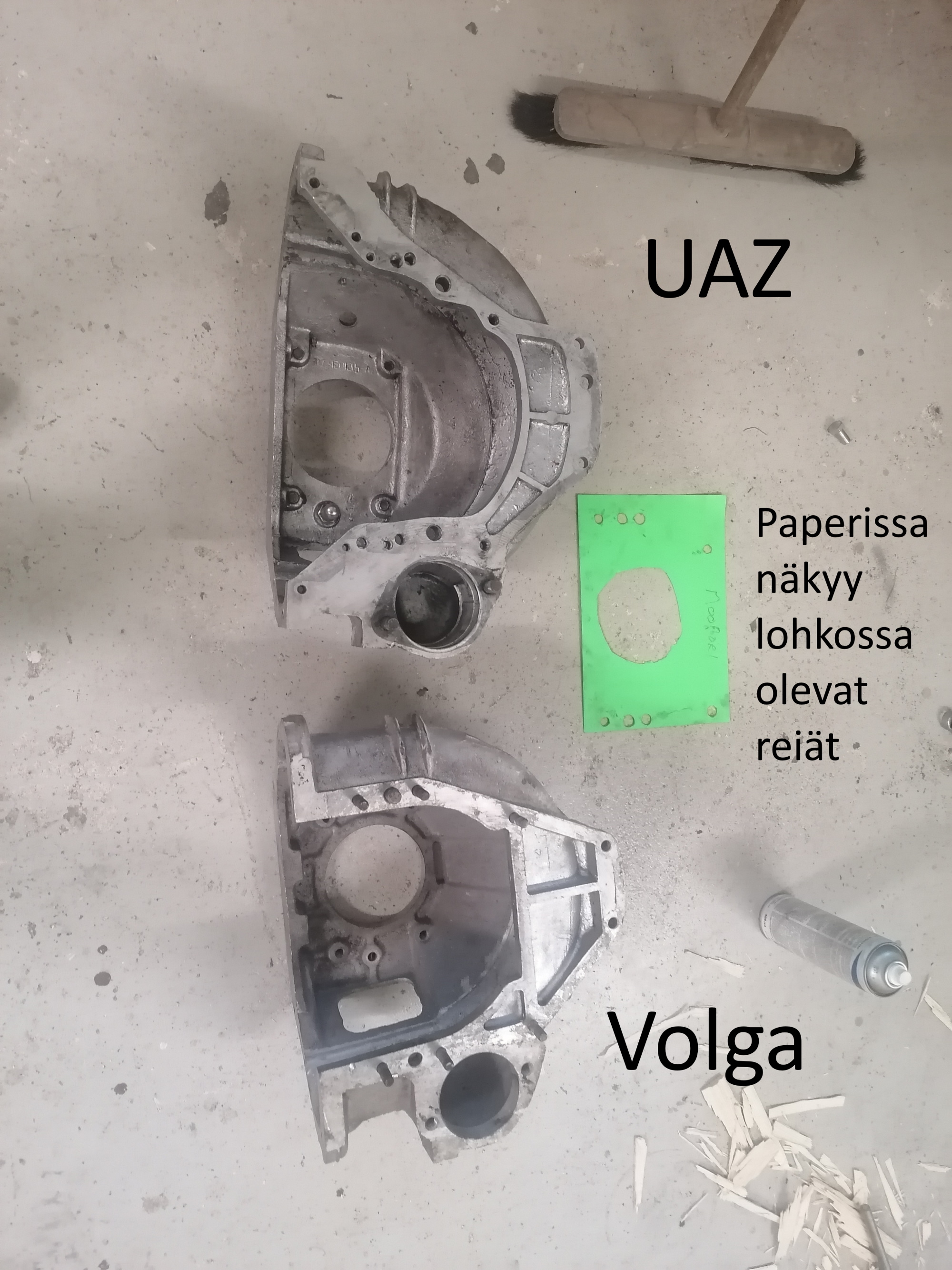

Volgan ja Uazin kytkinkoppia netistä vertailin, niin eihän niissä ollut kuin muutama pultinreikä samassa kohtaa, tähän omaani on sitten joku aikaisempi omistaja porannut puuttuvat reiät hieman vääriin kohtiin ja sen takia sitten kytkinkoppa ei ole linjassa. Tästä nyt sitten johtuu kaikki kytkimen särkymiset ja startin toimimattomuudet. Taas nähdään, että tuuninki ei kannata, olisi vaan pidetty Uazin moottori tässä eikä lähdetty vaihtamaan Volgan konetta.
Sitten meinasi jo kiire tulla sillä armeija-autojen kokoontumisajot lähestyivät ja sinne oli tarkoitus Jyväskylästä lähteä kolmella Uazilla.
Siinä sitten piti alkaa miettimään että ehdinkö löytämään Volgan kytkinkoppaa, vauhtipyörää ja kytkinpakettia tarpeeksi ajoissa. Mokomat ovat tehneet Volgan kytkimestä niin paljon pienemmän että ainoastaan kytkinkäpälä ja painelaakeri kävi Uazista, muut piti löytää jostain.
Toinen vaihtoehto olisi ollut laittaa samat rojut paikalleen ja toivoa että kestää tapahtumassa käynnin, jonka jälkeen olisi ollut aikaa etsiä osia, ja kolmas vaihtoehto olisi ollut etsiä joku alumiinihitsauspaja, joka olisi saanut täytehitsattua vikareiät ja sitten vaan koneistanut reiät oikeille kohdille, jolloin olisi pystynyt käyttämään Uazin omaa vauhtipyörää ja kytkinpakettia.
No Volgan osat löysin ja sitten vain pistämään vauhtia kasaamiseen. Meni laatikkokin paikalleen ihan kevyesti työntämällä kun oli oikeanlainen kytkinkoppa ja kaikki linjassa. Sitten koeajon paikka ja heti huomasi jo startatessa että starttikin pyörittää paremmin ja vaihteet menivät hyvin päälle.

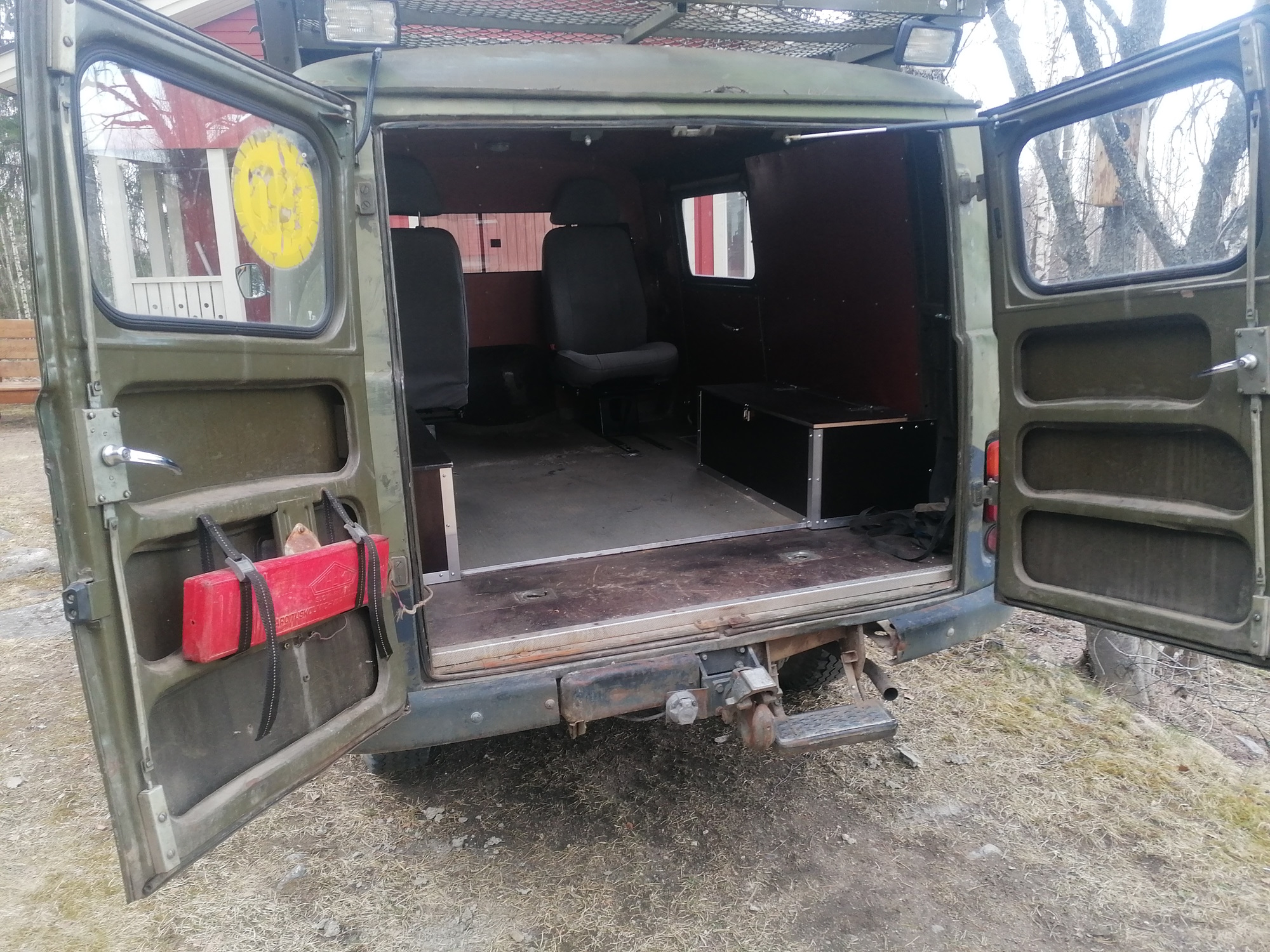

Tavaratilaan sain vihdoin vanerit paikalleen. Vaikka meinasi olla vanerien löytämisessä ongelmia. Ensin aioin ostaa sitä perus keltaista filmivaneria, sitä kun luulin että joka paikasta löytyy ja mitä sitä väriä nyt muuttamaan kun keltaiset vanhatkin oli. No Jyväskylästä kun katsoin niin eihän sitä sitten missään oikein ollutkaan. Varastosaldo netissä näytti että parissa kaupassa kun kävisi niin saisi riittävästi, tai lähes riittävästi, kattoon ja etuseinään kun ei riitä se perus 1200x2400 koko, mutta 1500x3000 levyjäkin toisaalla piti olla, eli ei ongelmaa.
Paitsi että kaupat kierreltyäni en saanut kuin yhden levyn. No sen tietty ostin ja antoivat onneksi vielä alennusta, kun varastosaldo heitti.
Sillä levyllä vaan ei mitään tehnyt, kun ensimmäisenä olisi ollut tarve tehdä se iso etuseinä.
Sitten ei auttanut kuin laajentaa vanerin etsintää muille paikkakunnille. Kesäloma kun oli niin onnistui helposti hakea kauempaakin. Ensimmäisenä löysin kotkalaisen firman ja olin jo melkein sinne lähdössä kunnes isä sanoi, että Alavudellakin on joku vanerikauppa. Lopulta valitisin sitten Alavuden ja kävin sieltä hakemassa. Sieltähän sitten olisi saanut lähes mitä vain, paitsi sitä keltaista. Päädyin sitten vaalean ruskeaan jota sai vieläpä 4mm paksunakin ja 1500x3000 koossa. Vähän mietin että haen Uazilla, mutta ei olisi mahtunut kuin täpärästi tavaratilaan sisälle ja olisi varmaan sinne tunkiessa särkynyt levy jos toinenkin eikä kattotelineillekään olisi mahtunut, joten olisi ollut jo vaikeata nostaa levyt katolle saatika sitoa ja peittää kuorma, kun rankkasadettakin oli luvattu, joten päädyin sitten menemään tylsästi isän tojotalla peräkärry perässä.
Vanhat vanerit oli fiksusti vielä olemassa joten niitä pystyi käyttämään mallina uusia sahaillessa.
Vielä pitää vähän laatikkoa ja kiinnityspisteitä tehdä työkaluille ja muille tavaroille ja ne penkit lisätä mutta nyt ei enää näytä ihan niin keskeneräiseltä kun on vanerit joka puolella.

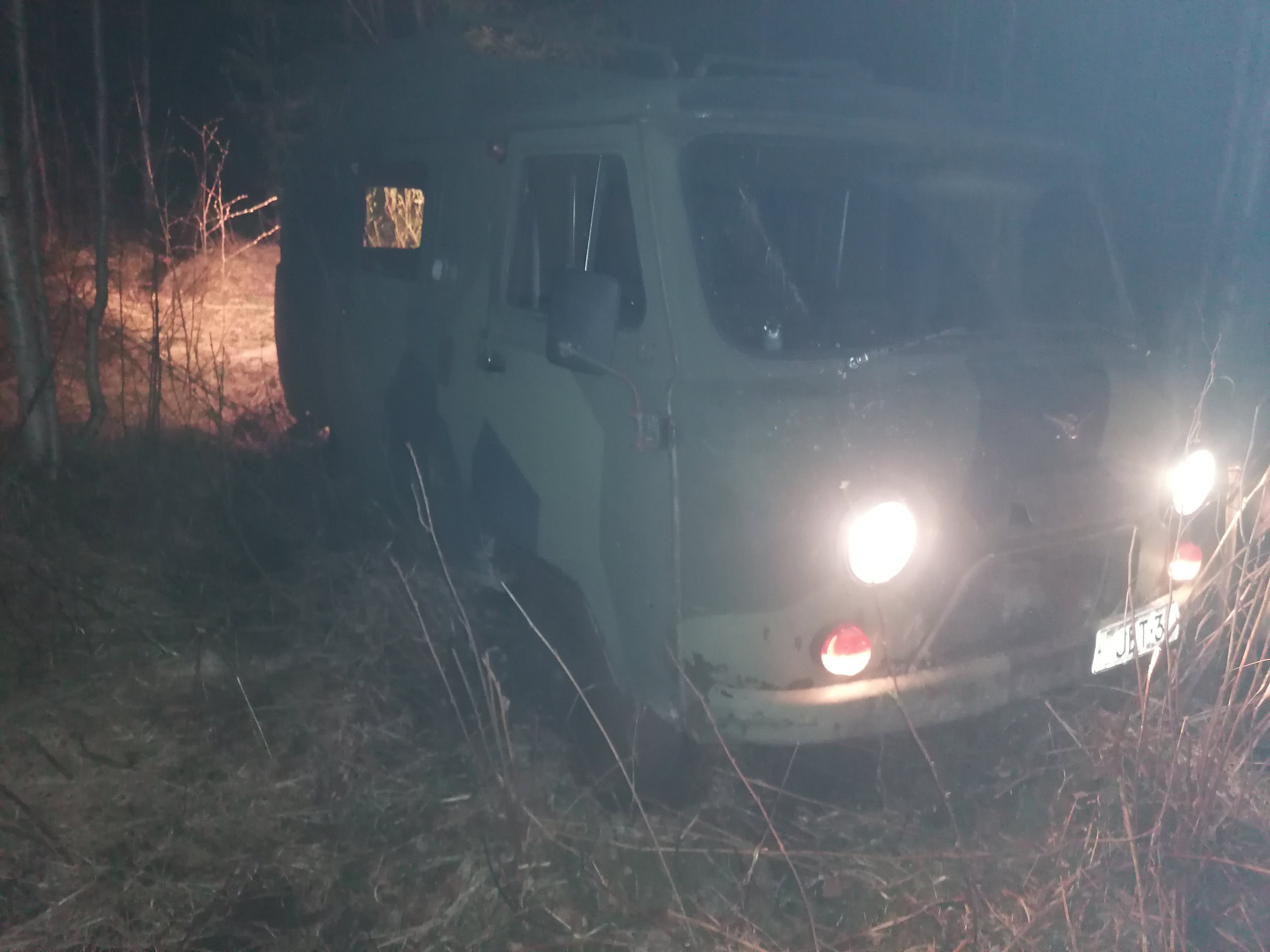

Ensimmäisellä metsälenkillä kopsahti etunurkka kiveen ja hieman etupuskurin alta peltiä lyttyyn. Takapuskurikin tarrasi johonkin puuhun sen verran kiinni että alkoi repsottamaan, joten se piti käydä seuraavalla varikkokäynnillä irrottamassa. Kauaa ei mennyt niin toiseltakin puolelta takapuskuri alkoi repsottamaan, vaan sitten ei enää päästykään varikolle asti, kun Uaz upposi akseleita myöten.
Uazin irrotus olikin sitten astetta työläämpi operaatio. Meillä oli kolme vaijeritaljaa jotka kaikki saatiin rikki eikä Uaz juuri liikahtanut. Pari kuormaliinaa katkesi myös kun Nivoilla vähän kiskottiin. Loppujen lopuksi suli Nivan kytkinkin siinä urakassa ja näin ollen metsään jäi myös Niva.
Hetken aikaa etsittiin myös minun kännykkää suosta. Uaz nosti lämpöjä sen verran, että jäähdyttelin konetta avaten konekopan. Sitten hieman taas kiskottiin Nivalla ja siinä rytäkässä kännykkä putosi konekopan välistä maahan. Kännykkä tietty äänettömällä, eli pelkkä värinähälytys hieman kuului kun oikein tarkkaan kuunteli, mutta sen verran sitä oli vaikea löytää että puoli tuntia etsintään saatiin aikaa kulumaan.
Seuraavana päivänä sitten traktorin kanssa hakemaan ensin Niva pois ja sitten kiskomaan Uaz irti.

Ensimmäinen rasti oli helposti tien vieressä mutta me ei päästy edes sinne, kun Uaz sammui 10 metrin päähän siitä. Kävi aina pienen hetken mutta sitten sammui. Tässä vaiheessa ei oltu oikein varmoja, että mikä kaikki on vialla, joten putsattiin bensasuodattimet ja kaasarikin mutta se kun ei auttanut niin sitten vaihdettiin sytkäboksi toiseen ja taas löytyi kipinä. Tähän kaikkeen saatiin menemään aikaa jotakuin pari tuntia. Kisahan kesti 12 tuntia, että tämmöinen pieni alun remontti ei vielä pilannut koko kisaa.
Päästiin sitten vihdoin ja viimein liikkeelle ja haettiin ensimmäinen rasti. Maasto oli melkoisen möykkyistä ja ei siitä ajamisesta oikein mitään tullut kun auto sammui vähän väliä. Meillä oli kaikenkaikkiaan neljä sytkäboksia ja yksi puola matkassa. Bokseja vaihdeltiin vähän arpapelillä, niitä auottiin ja haisteltiin, että milläköhän pääsisi taas sata metriä eteenpäin. Rastejakin saatiin käytyä, kun niitä oli sen verran tiheään. Yksi varaboksi oli jo valmiiksi niin palanut, että sitä ei edes paikalleen laitettu.

Uazin ja Volgan moottorin kannakkeet on hieman erilaiset ja eri korkeudella, ja jos Volgan moottorin asentaa Uaziin, niin moottori jää liian ylös. Siksi minullakin on ollut vaikeuksia saada ilmanputsaria mahtumaan konekopan alle, ja koska moottori on niin ylhäällä niin koko moottori on takakenossa, ja siksi ne flektin lavat pääsi niin lähelle syyläriä.
Hankin uudet tukikumit ja noissa kirveellä veistetyistä puuttui mm. kumin ympärille tuleva kehys, mikä pitää kumin paikallaan.
No samalla tietty askartelin uudet koneen korvakkeetkin, niin sai moottorin pari-kolme senttiä alemmas, eli paljon lähemmäs oikeata asentoa. Tietty öljypohja nyt lähempänä kiviä mutta sinne voi asentaa panssarin. Vaihdelaatikko on sentin etäisyydellä pohjasta, joten vaihtoehtona sitä ei ollut mahdollista nostaa, moottoria piti saada alaspäin.
Saa nähä kestääkö vai hajoaako. Etenkin kuskinpuolella meinasi olla tilan kanssa vaikeuksia, kun öljynsuodatin tuli niin lähelle.
