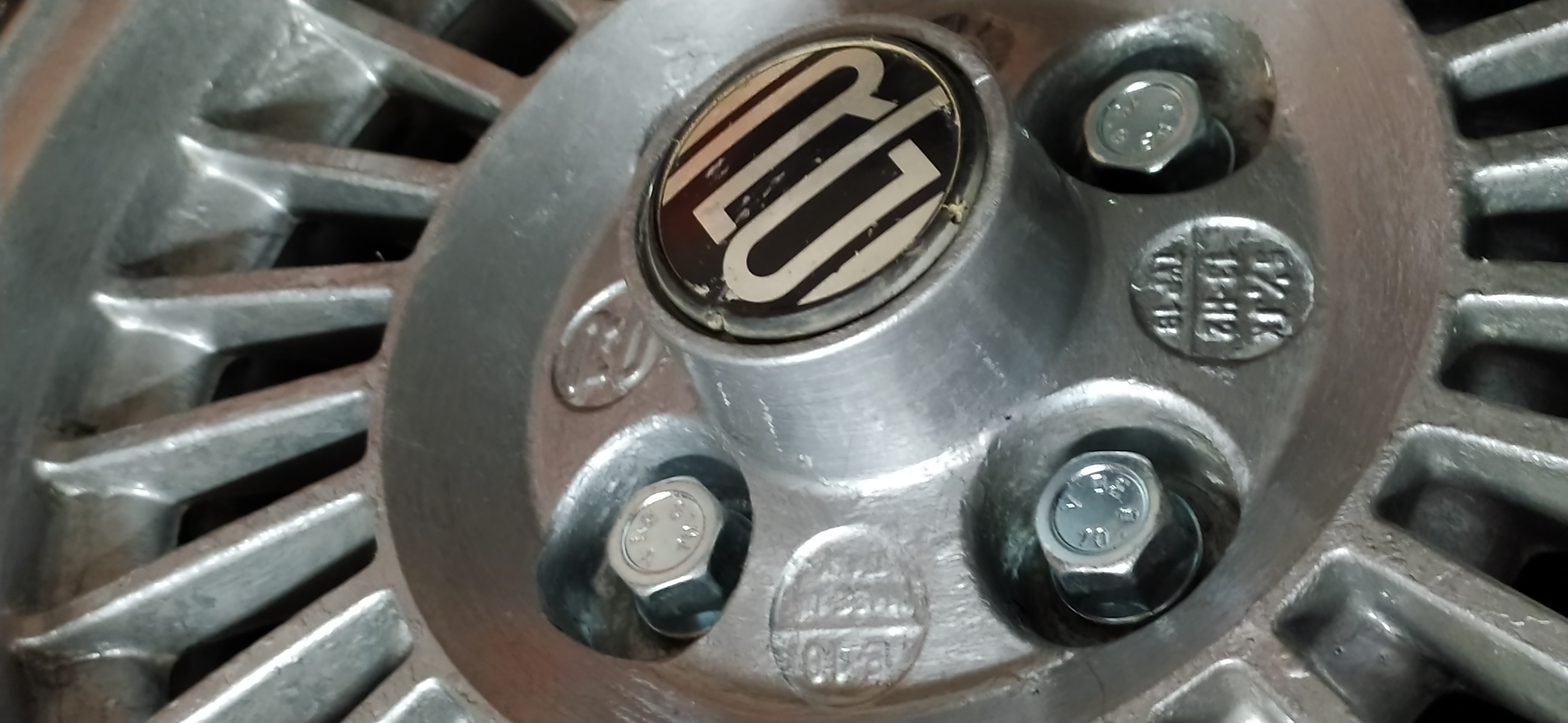

Partner_r420
Viestit: 111
Liittynyt: 22.9.2021 9:36
Paikkakunta: kiuruvesi
Re: Pyöränpulteista
Tuossa peugeotin pultit paikallaan vanhassa aluvanteessa
Peugeot307 pultit
Peugeot307 pultit
