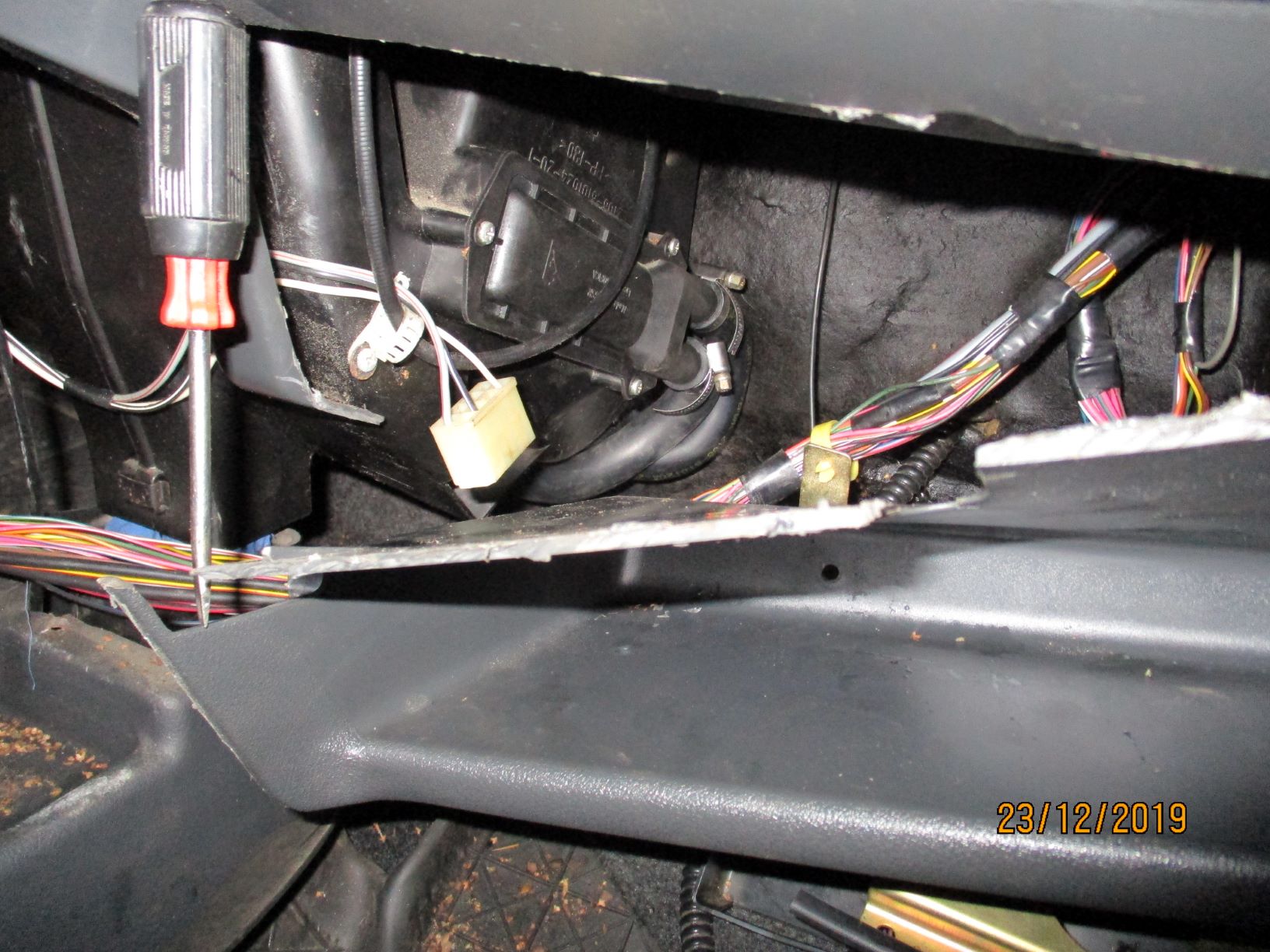

Näin kätevästi pääsee 2000-mallin Samaran lämmityslaitteeseen käsiksi. Ei tarvitse irrottaa kojelautaa.

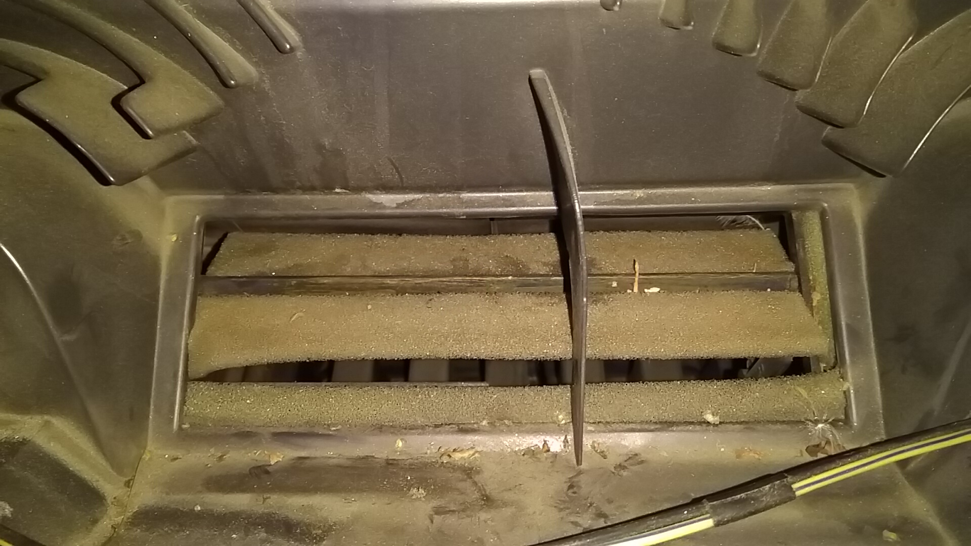

Lämmityslaitteen vika, heikosto avautuva tuulilasin läppä. Korjaus: reikä hiottu dremelillä vasemmasta reunasta noin 3mm leveämmäksi.
Käyttövipuun porattu reikä kauemmaksi vivun varteen. Vaijerin toiseen päähän kennon kotelon sivussa ei pääsyt käsiksi, siksi oli pakko kiristää vaijeri käyttövivun päästä. Lämpöläpän vaijeri kennon kotelon vasemmassa kyljessä kiristettiin myös.
