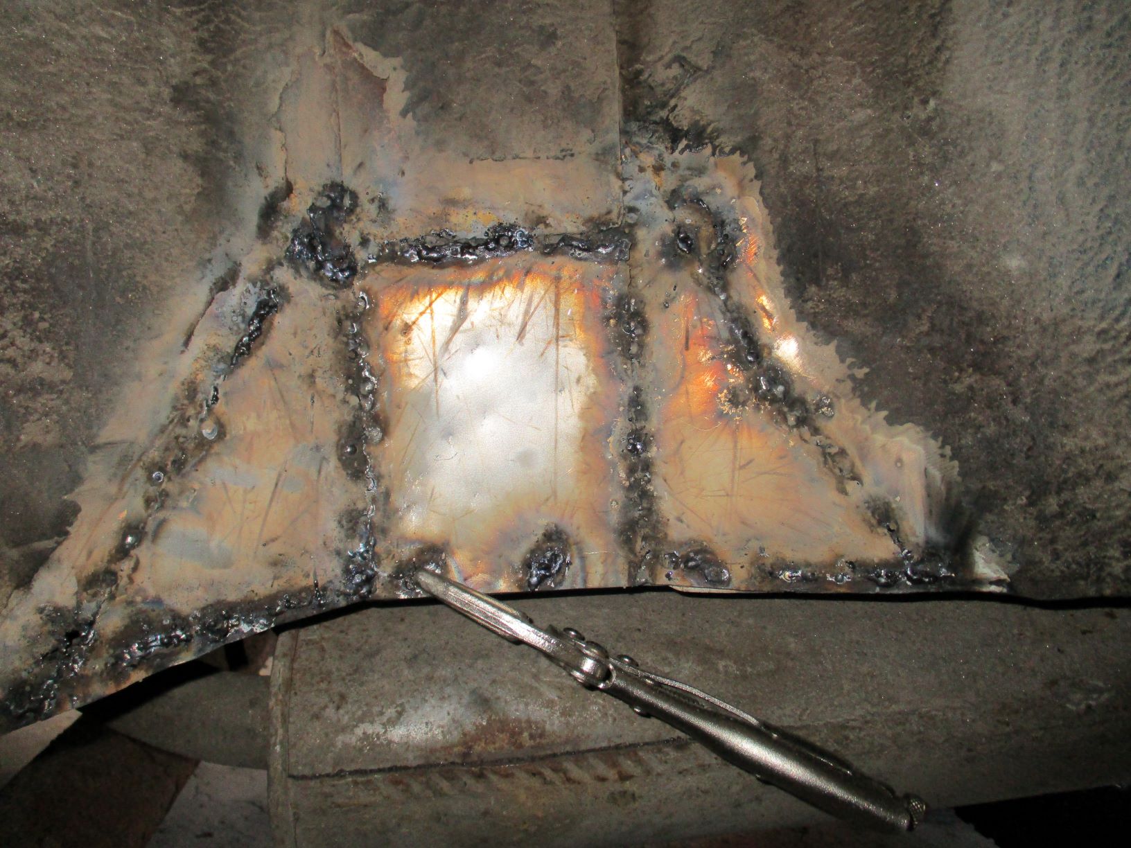

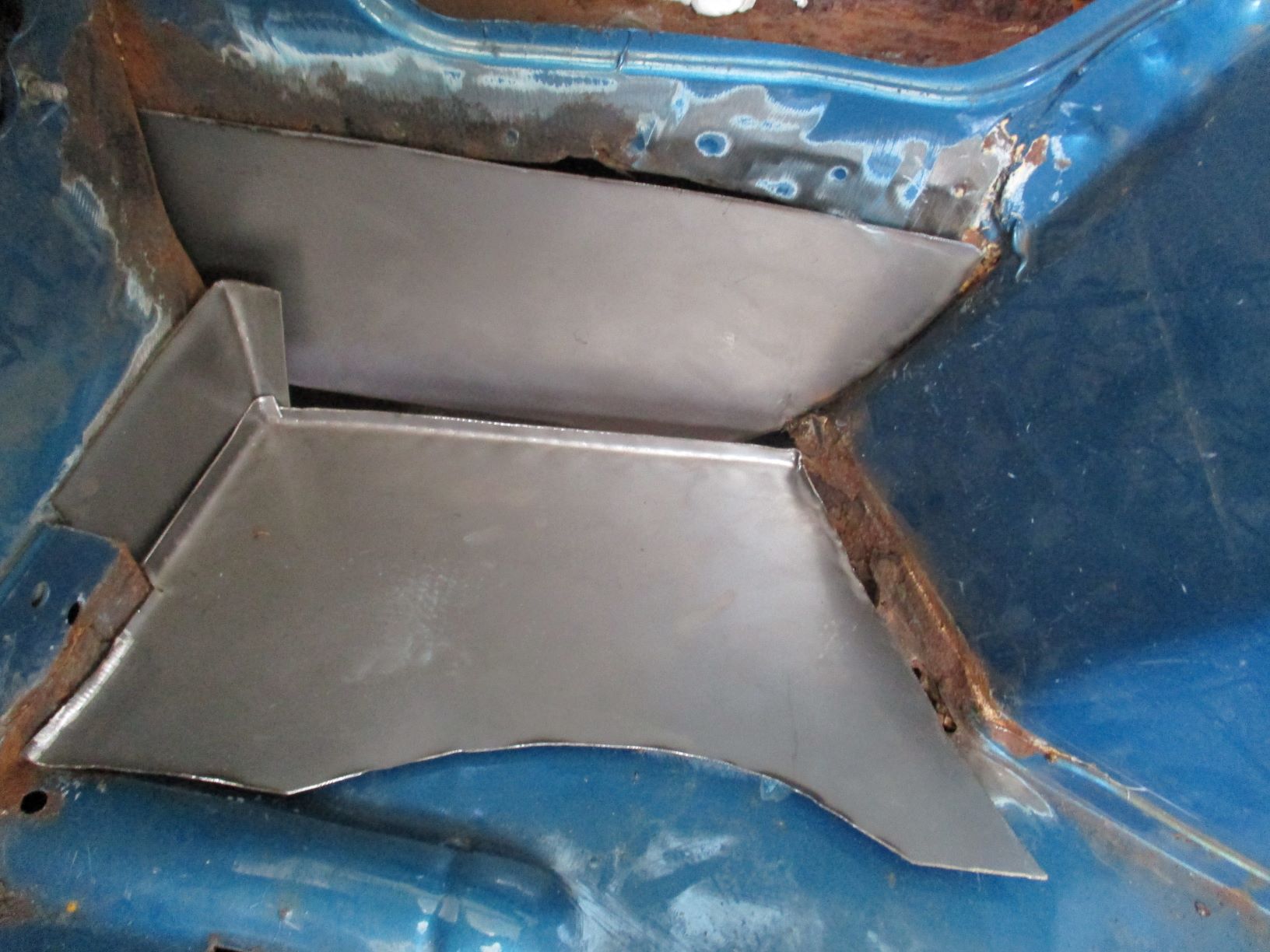

Lada tarjoaa ajankulua vaikeina aikoina, näppäilin muutaman kuvan rojektin etenemisestä. Hitsauksia jatketaan oikealla migillä, jotta saumoista tulee lujia ja päästään äänenvaimentimen kohdalta alakautta hitsaamaan pellit palkkiin kiinni.

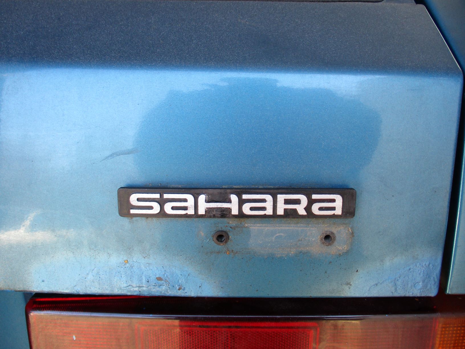

Sahara merkkikin on sorvattu valmiiksi, vain väri puuttuu autosta.

Saharalogo odottaa autoon saharamaalia.

Kamalaa hitsausjälkeä on syntynyt, pitää vielä parannella.
