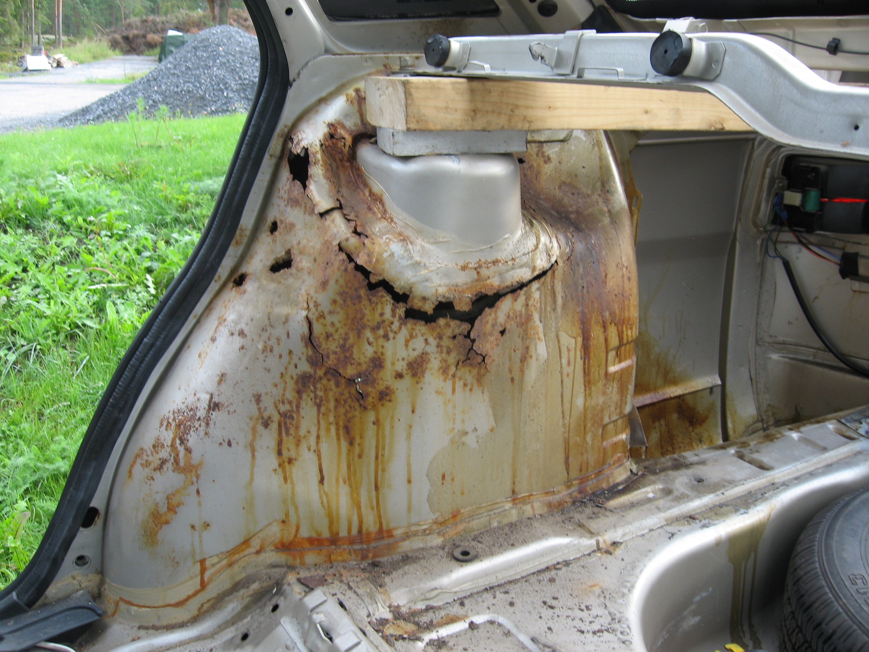

mush kirjoitti: 22.10.2017 17:59 Todennäköisempi on se kuppi siellä iskarin varressa:
nro 5 kuvassa, eli sama osa johon pölysuojakumi ylhäällä kiinnittyy. Tuo kun pettää, niin iskari löytää tiensä konttiin, mutta pysyy paikoillaan kuitenkin.
Itse olen korjannut hitsaamalla kupin päälle korialuslevyn, uusiakin saanee jollain toimitusajalla.
Toki ruostevauriokin on mahdollinen, mutta silloin todennäköisemmin iskari ei pysy paikoillaan ollenkaan.

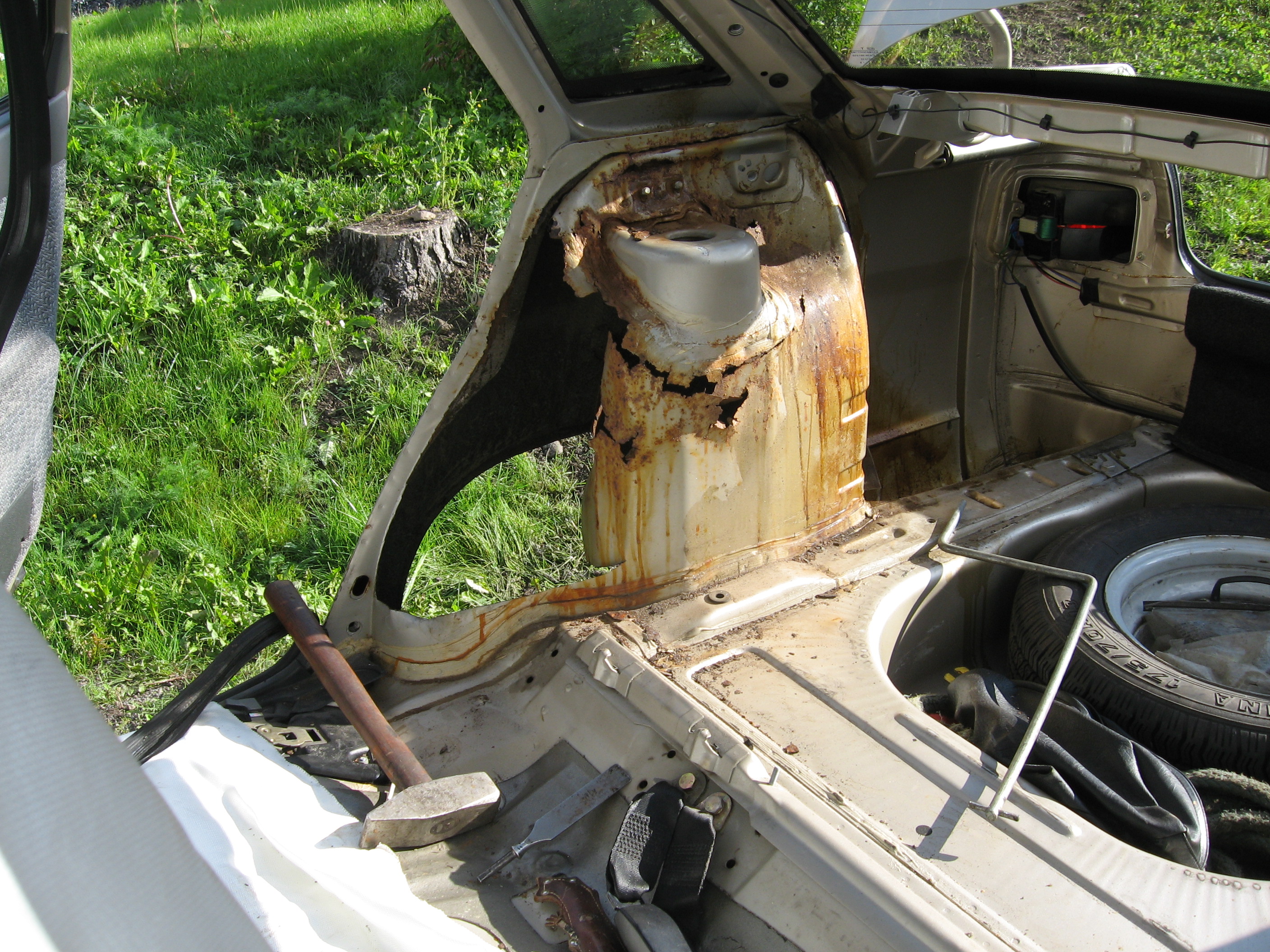

Tänään ajellessa tuli omasta farmarista vasemman takaiskarin pää kontin puolelle kurkkimaan.
Re: Lada 112 takaiskari
Kannattaa tarkistaa huolella ettei ole koko lokasuoja heikolla hapella. Omassa pysyi iskari kiinni mutta koko iskaritolppa antautui. Toki tukevat puunpalat antoivat ajoaikaa sen verran että ehti korjaamaan.

Juu tutkia täytyy paremmin. Mitä tuossa kerkesin vilkuilla niin iskarin yläpää muljusi kolossaan metallisen "kaulurin" ja jonkin sortin kumitötsän kanssa. Kumi siinä metallisen "kaulurin" alla, eli olisiko siinä pohjaanlyöntikumi ja sen kupin yläosa?
Pelti niiden verhoilujen alla on hyvässä maalissa eikä pikavilkaisulla maali edes kupruile. Mutta pitää tosiaan tutkia paremmin.
Eli siellä on se alimmainen prikka lahonnut ja siksi tullut läpi.

Noniin näinhän sen täytyy olla. No iskarit ajattelin jokatapauksessa uusia, nyt se vain aikaistui.
