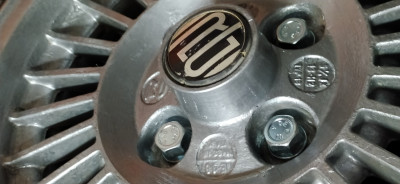

Re: Pyöränpulteista
Tuossa peugeotin pultit paikallaan vanhassa aluvanteessa
