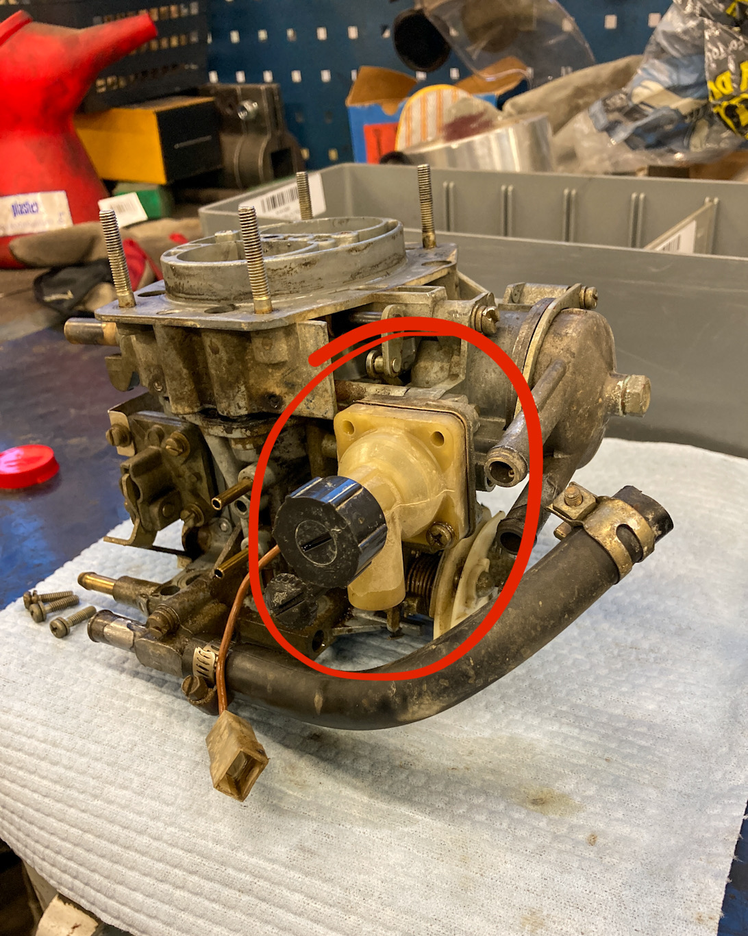

Missä on tyhjäkäynnin seosruuvi? Joku seosruuvi on tuossa vivuston puolella alakulmassa, se on n. 3 kierrosta auki. On säädeltykin, mutta ei vaikutusta, kiinni ruuvatessa auto sammuu. Seosruuvi oli korjuusatsissa mukana mutta jäi vaihtamatta, en saanut vanhaa mitenkään pois sieltä ahtaasta poterosta. Pitäis melkein liimata joku tikku siihen millä sit vetää pois..
Jos tuo kerran voi toimia modatulla solenoidilla niin sillä ajattelin kokeilla, kun ei oikein oma järki enää riitä muuhun. Kun ei läydy oikein mitään ohjettakaan mistään, saati räjäytyskuvaa/osalistausta.
Mikäs tuo ympyröity osa on, ja mitä siitä säädetään? Kalvo siellä on sisällä, ja mitä kireämmällä ”säätö” on niin sen vähemmän se pääsee liikkumaan. Alipaineletku tulee tuohon. Sen huomasin, että kun meinaa sammua niin tuo liikahtaa ja kierrokset nousee, eli jotain eloa siinä on. Kalvon uusin tuonne ja toiselle puolelle myös kiihdytyspumpun kalvon, kierroksia ottaa kyllä mutta tyhjäkäynti on hukassa. Paitsi ryyppy päällä käy ihan hyvin.
