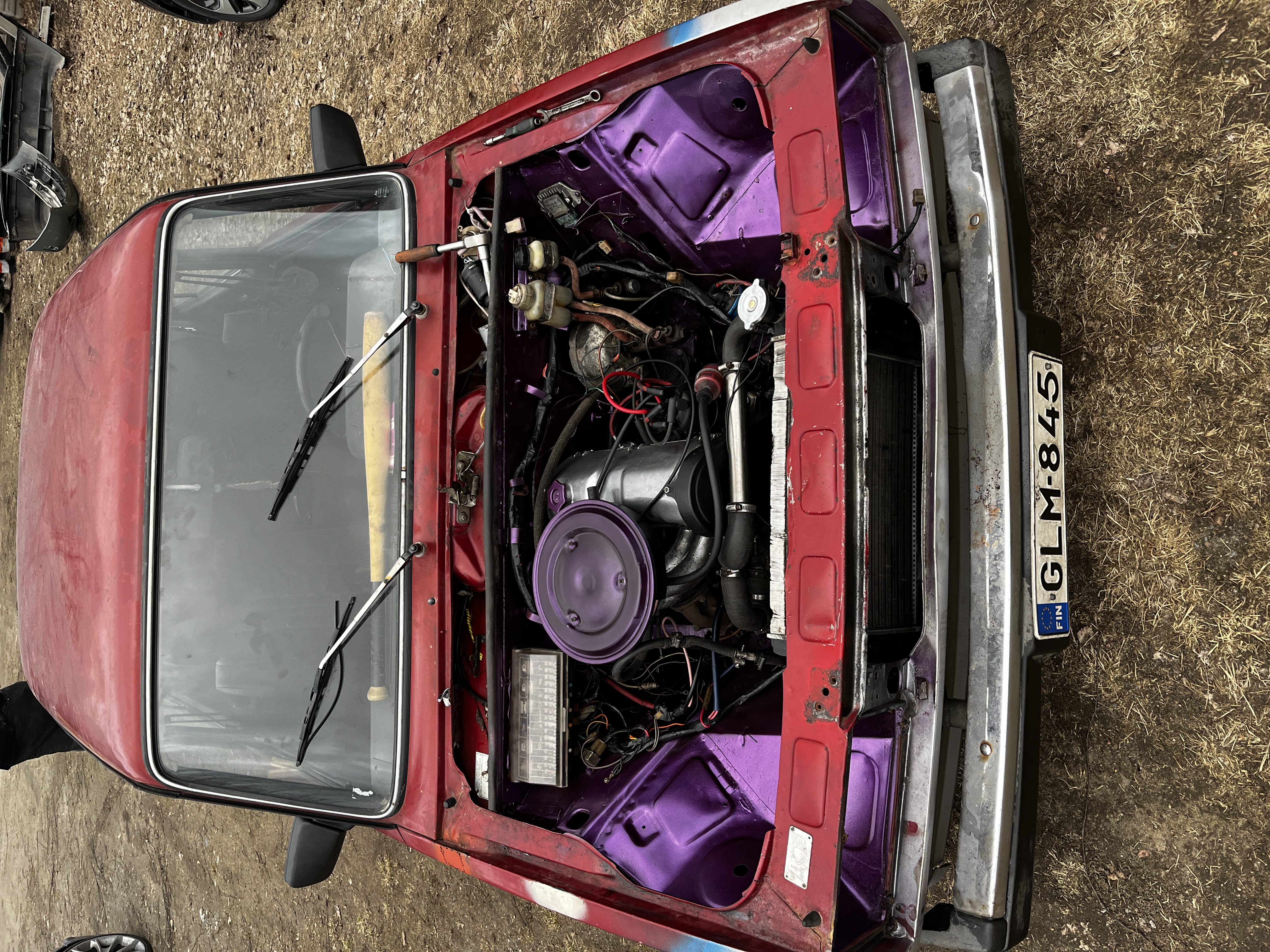

Moottori siis on 1,3L kantti lampusta, moottori seisonut vajaa 10V ladossa mistä sen kävin pelastamassa.

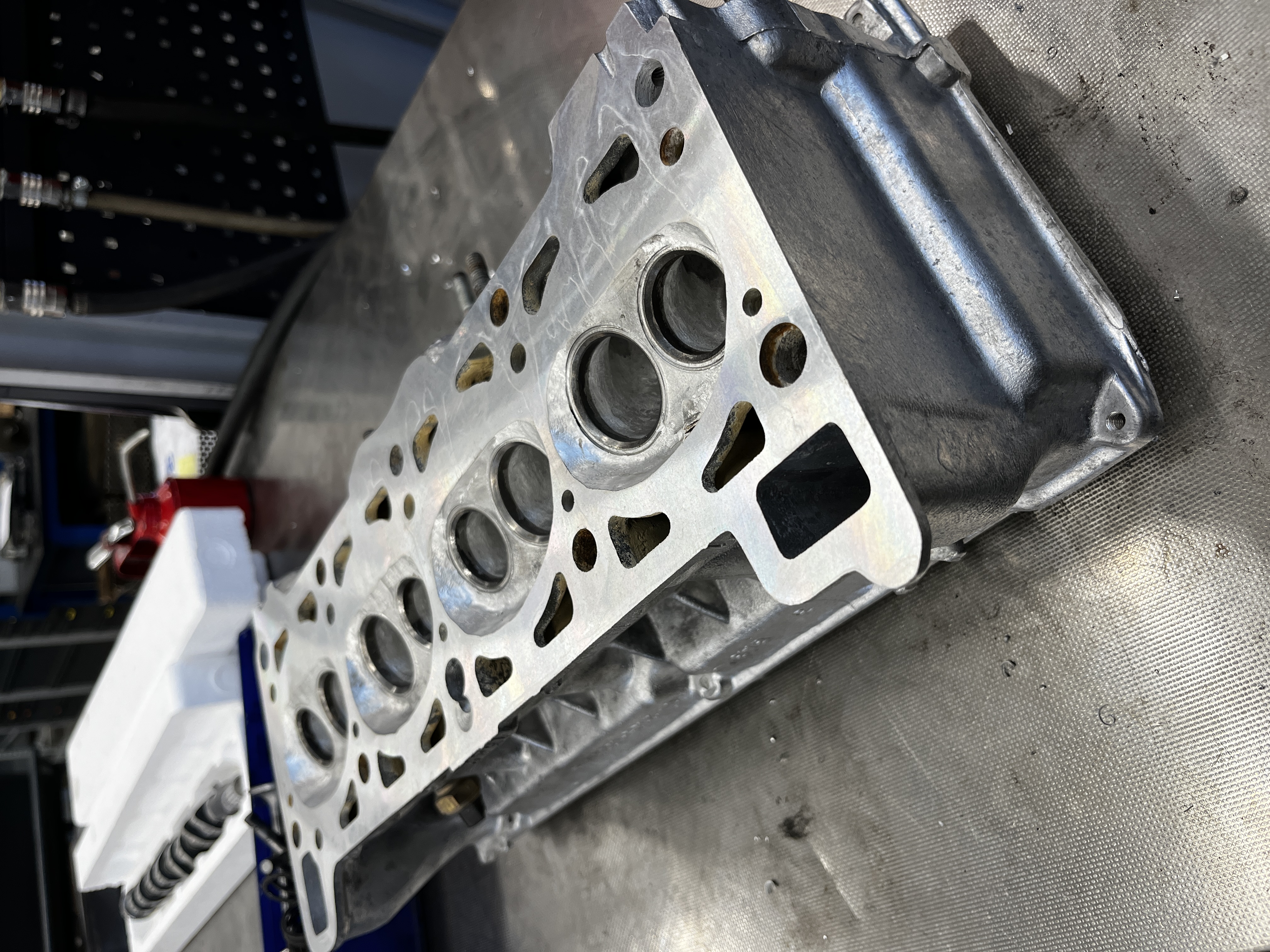

Moottori oli tosi hyvässä kunnossa että ei vissiin paljoo ollu ajettu sitten, tuli sitten putsattua kaikki osat ja kaikki uudet tiivisteet laitettua siihen.

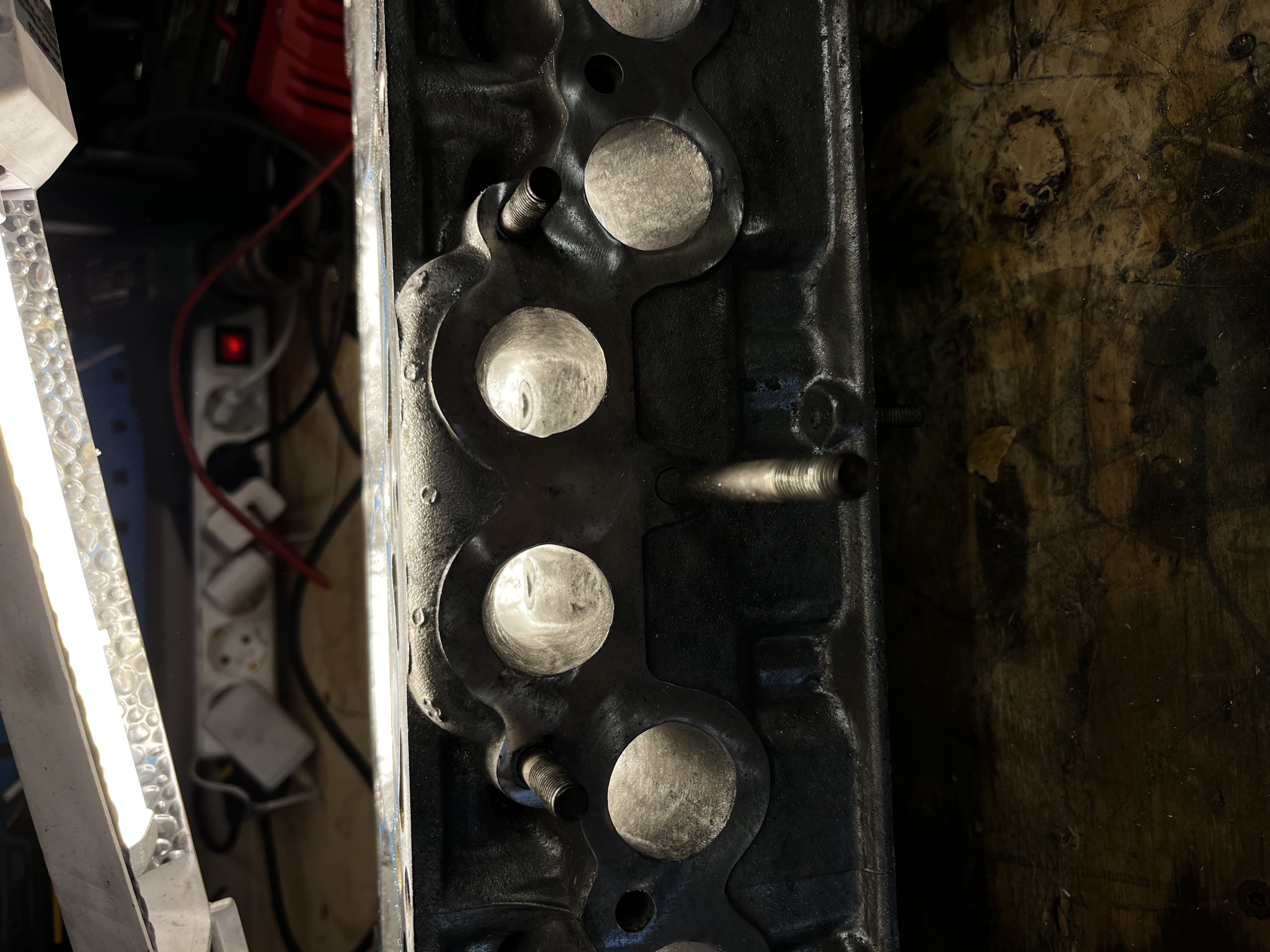

Olin silloin toppi harjoittelussa moottorikoneistamolla missä sitten ukot ”painosti” porttaamaan, madaltaa,
Ja R-seetit ajamaan.
Ja tulihan puol kiloo kevennettyä vauhti pyörää samalla.

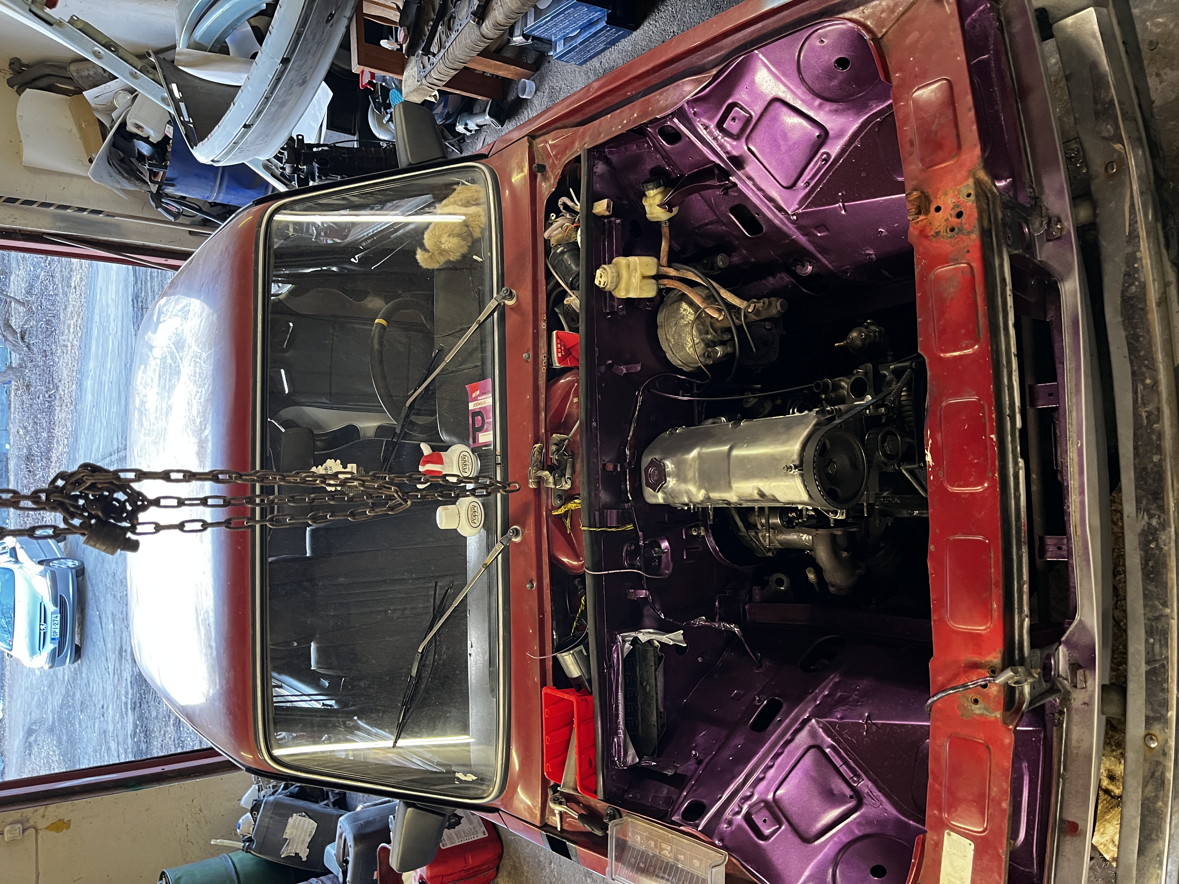

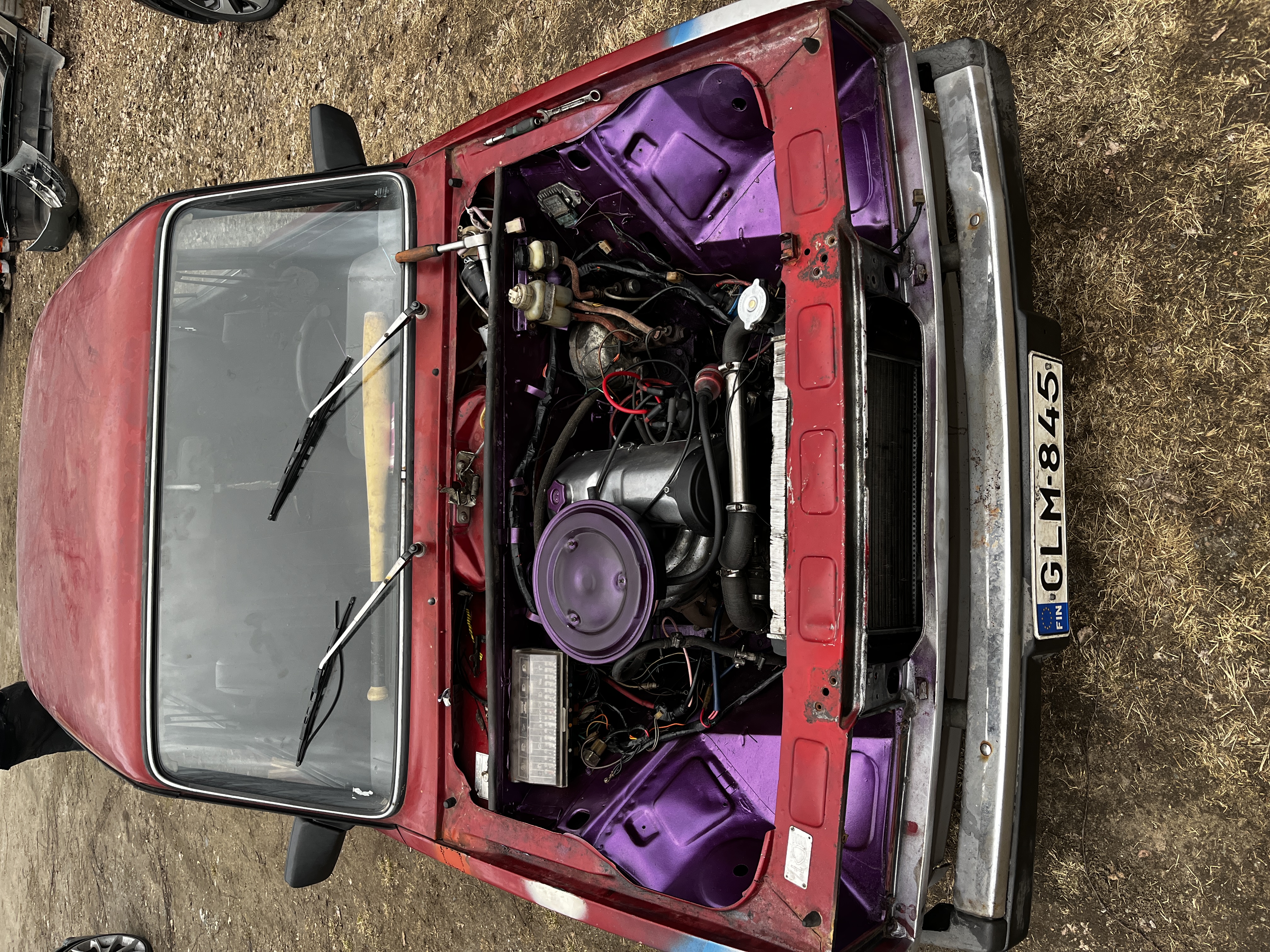

Nyt on jo moottori kasattu ja laitettu takaisin paikalleen

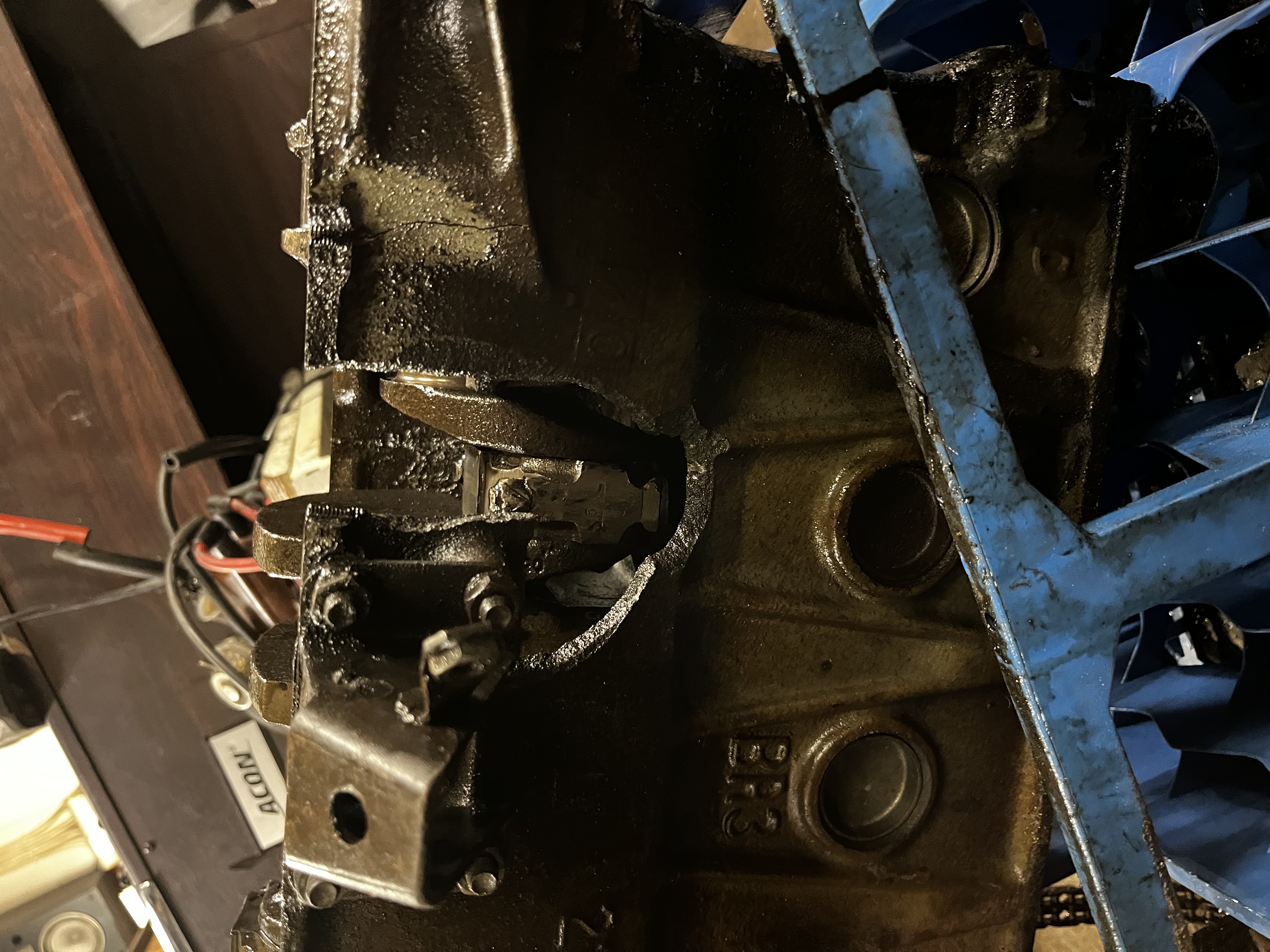

Moottori lähti heti käyntiin ja kävi oikeen nätisti tyhjä käyntiä, noin 5min jälkeen alko järkyttävä nakutus ja tuli sitten huolto/korjaus puolelta kysyttyä neuvoa ja loppu tulos oli että imu venat tuli koneistettua liian syvään, vika nyt jo korjattu siis lyhensin vain keinuvivun säätö ruuvin lukitus mutteria.
Tässä on tämän hetkinen tilanne lootuskasta ja päivitän lisää kun tapahtuu jotain mielenkiintoista.

Täältä vaa luin että kannesta sais ottaa paljon enemmän pois ja tosi jyrkkä nokka että alkas kolisemaan koska 1.3L moottorissa on männissä venoille kolot.

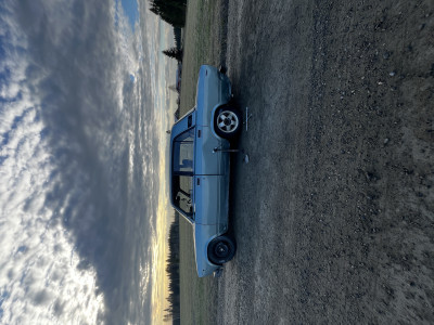

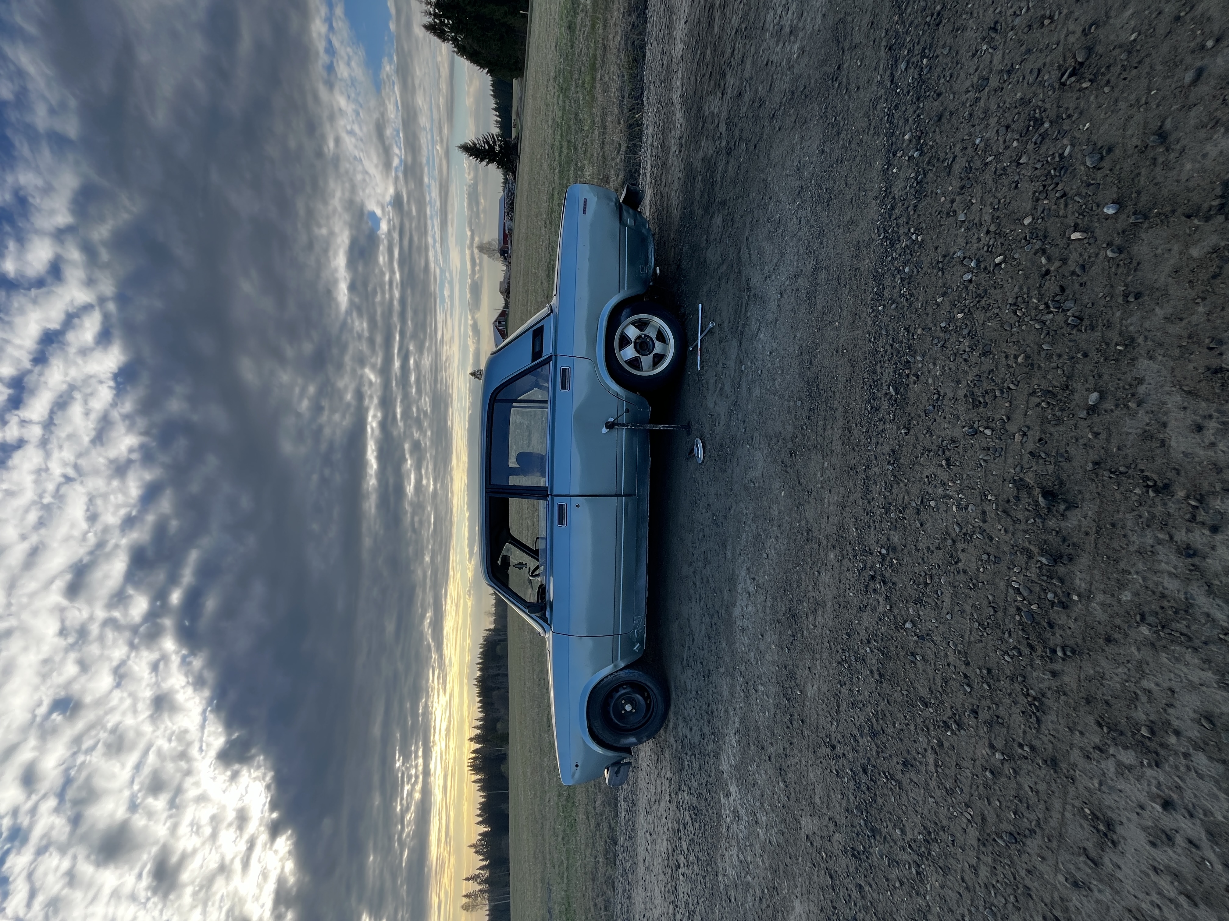

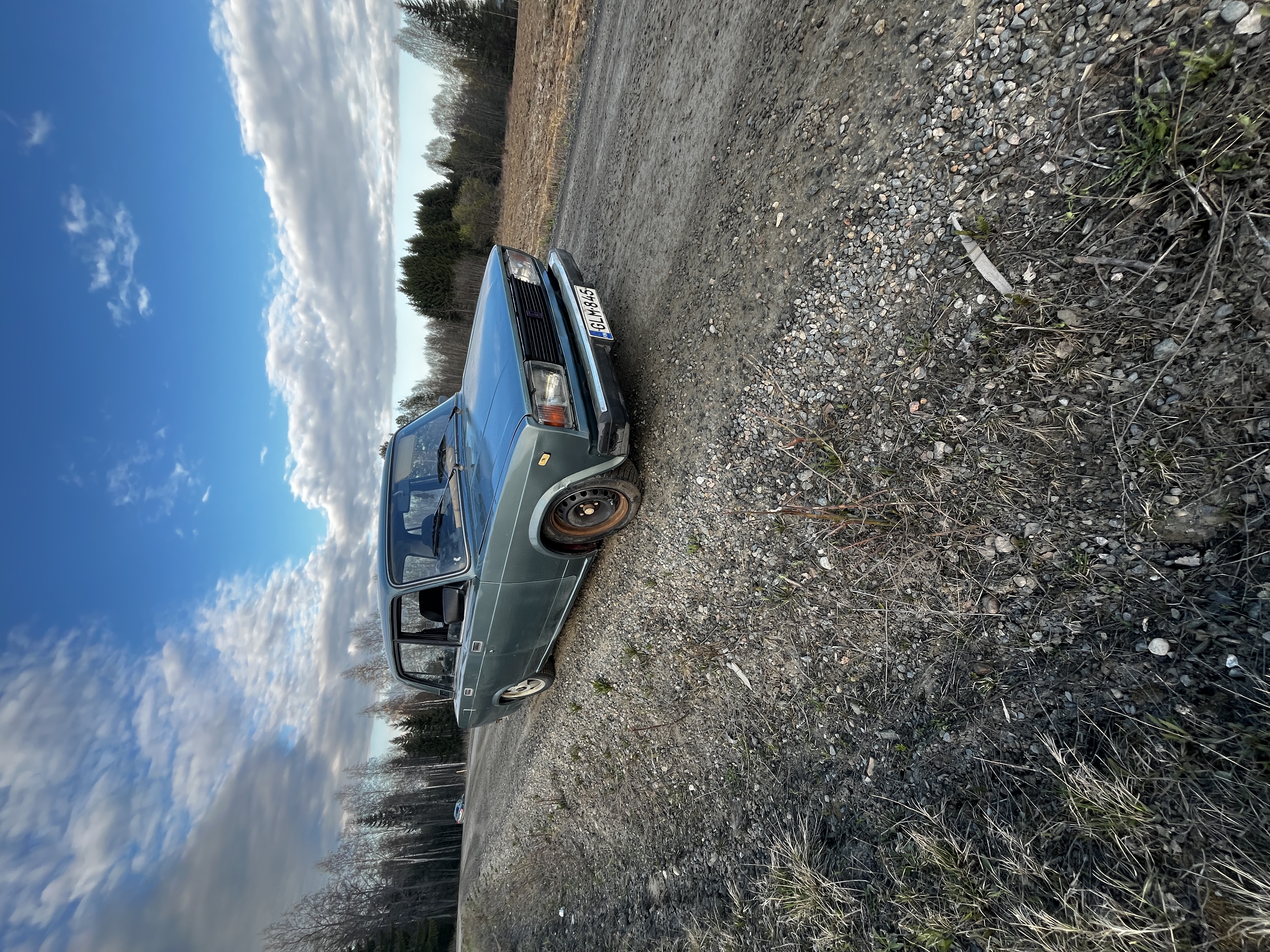

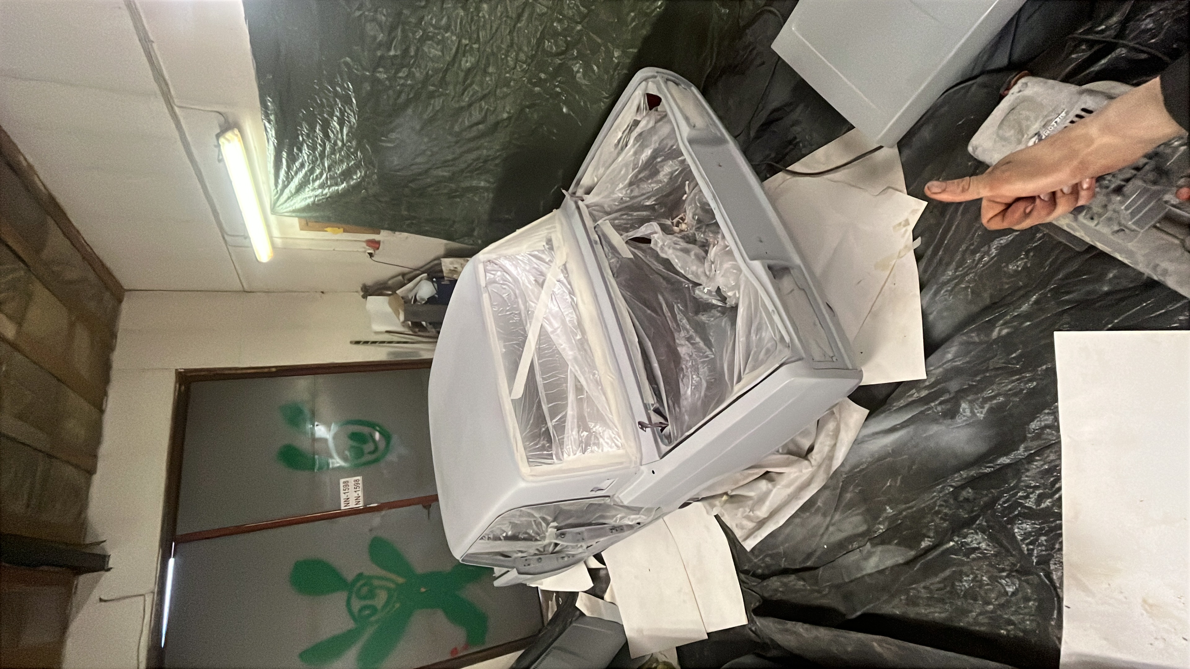

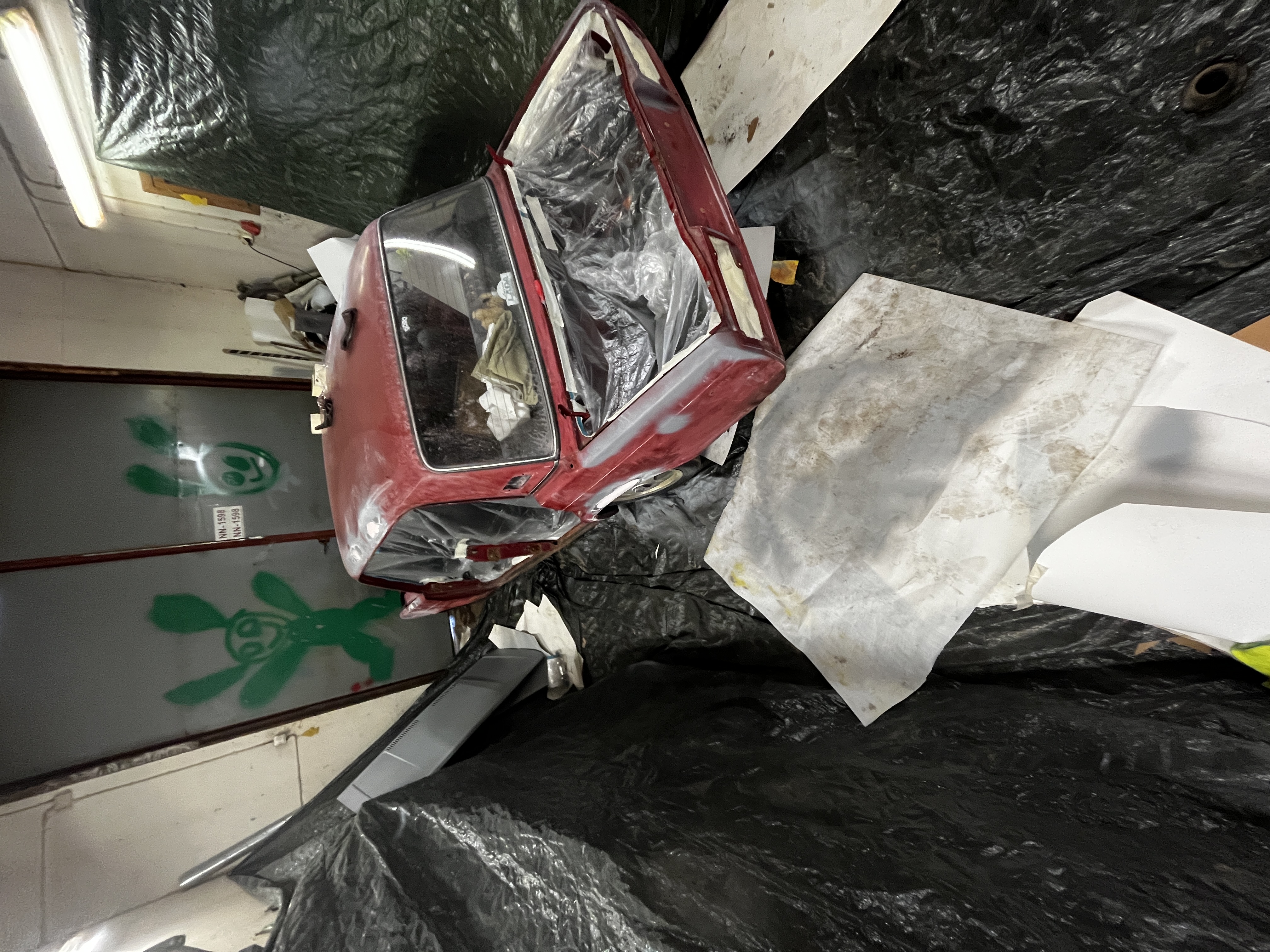

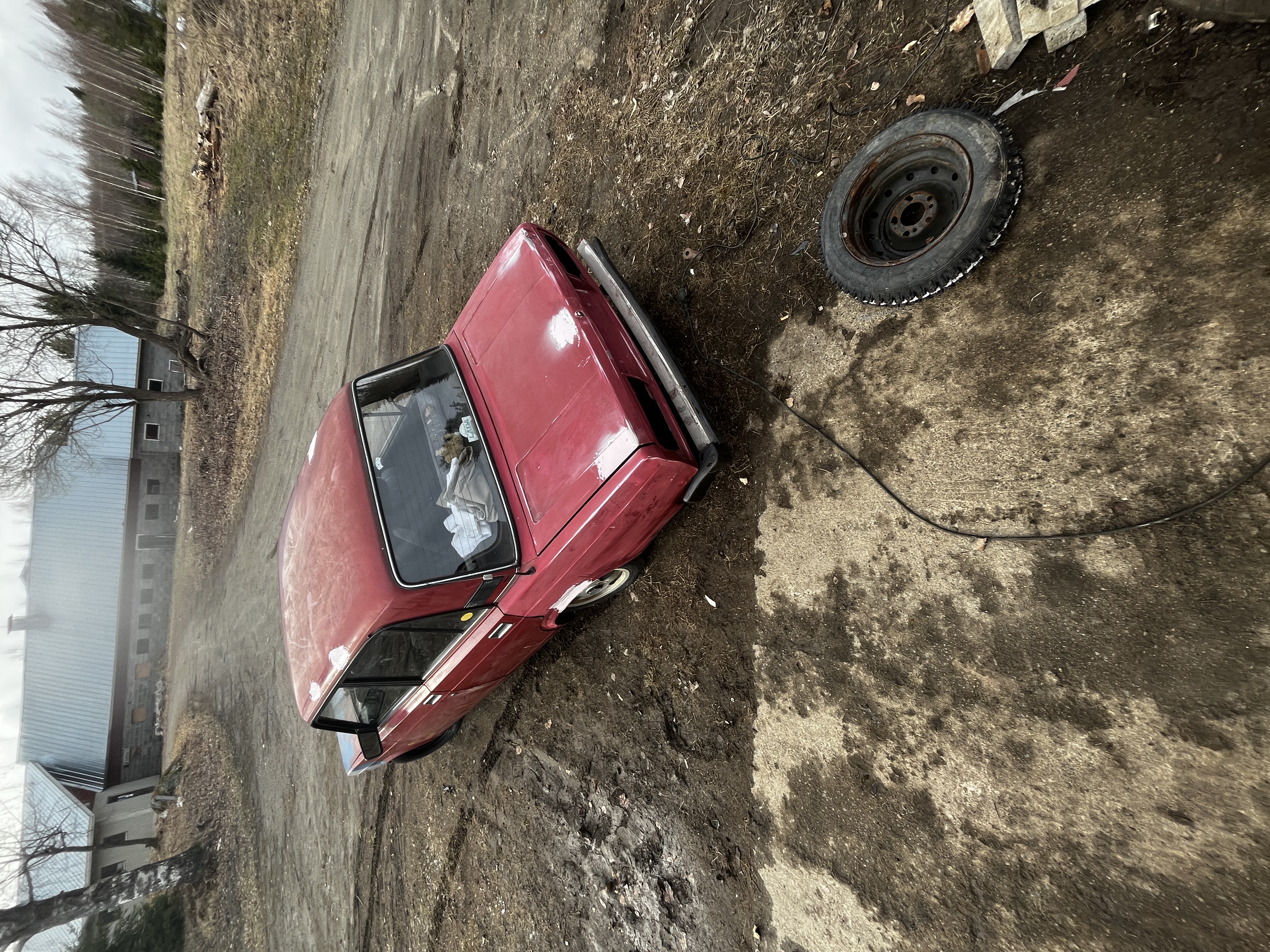

Nyt olis lootuska maalattuna ja valmiina yön menoihin :lol:
Alimmista kuvista näkyykin että koe ajo ei mennyt ihan putkeen päätti taka rengas lähtee vauhdissa erisuuntaan.
Uusi tekniikka toimii melkein moitteettomasti vielä vähä sytys heittää että rötää ylä kieroksilla nii ei oikee jaksa kulkea, mutta eipä näin matalla autolla muutenkaa uskalla ajaa hirveen kovaa:D
Värihän on siis BMW:n graugruen(442)
Viestit: 10678
Re: 2105-1500S-1995-käyttis/projekti
Värihän on passeli mutta eikö olisi kannattanut kuitenkin tehdä vähän enemmän pohjatöitä ennen maalausta? Pieni huolimattomuus ja hälläväliä tyyli hiukan aistittavissa, tai sitten se nopeus millä tehdään nostaa virheiden määrää. Mutta kyllä siitä hyvä tulee ja sillä ajonsa ajaa...

Joo olisin halunnut tehdä paremmat pohjat mutta aika tulee vastaan kun täs tehää samalla toista autoa mikä on vähän tärkiämpi nii lada on vähä tois sijanen ja tilan koko näkyy kuvassa. Ja lada oli itelle nyt vaa sellanen harjotus kappale et tietää ens kerralla miten tehä parempi:) mut tää on ihan välttävä itelle toistaseks. Ja mitä olettaa tallasista alaikäsistä jonneista mitä siitä tulee ku keskenää värkätää :lol:
