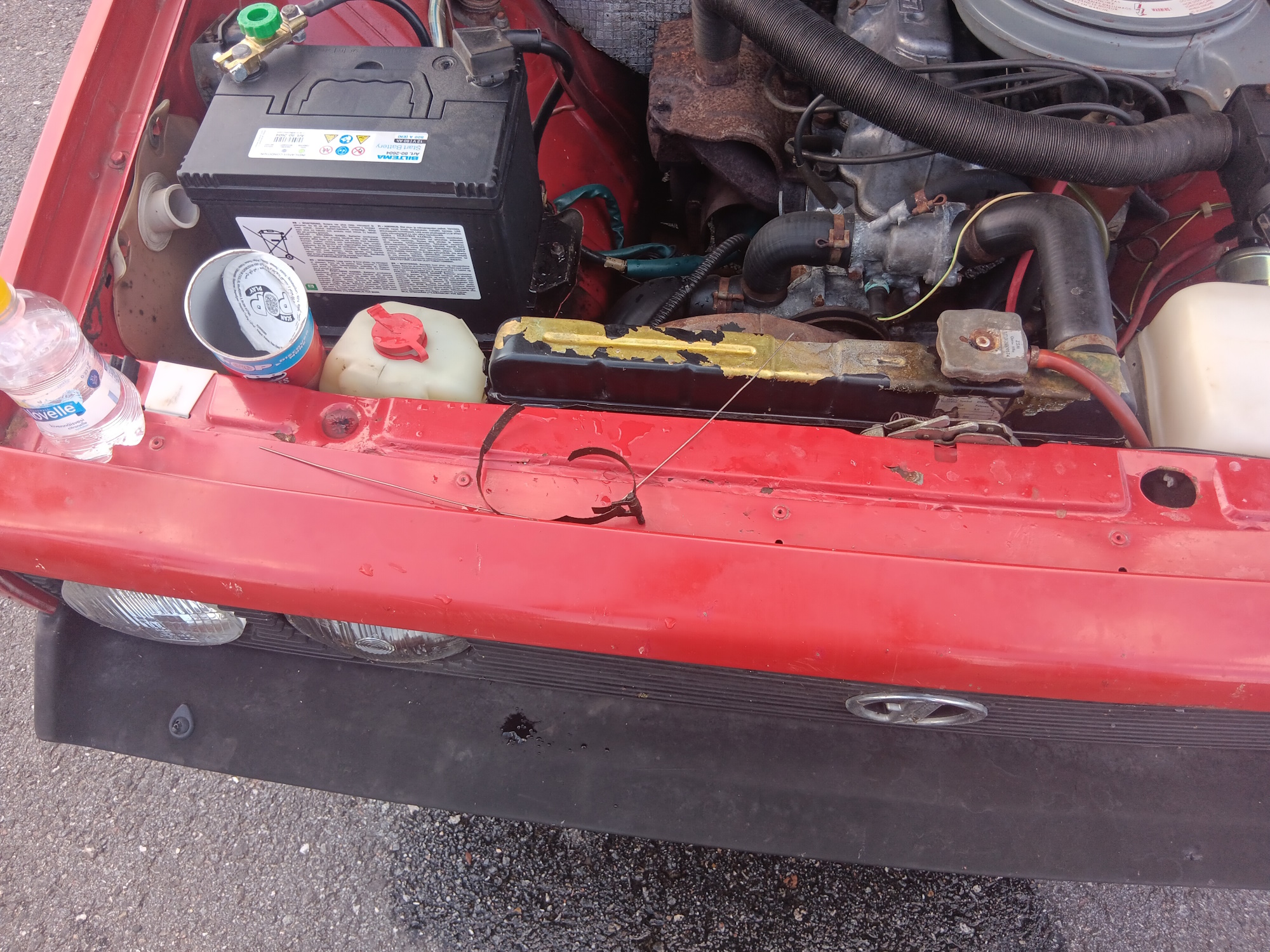

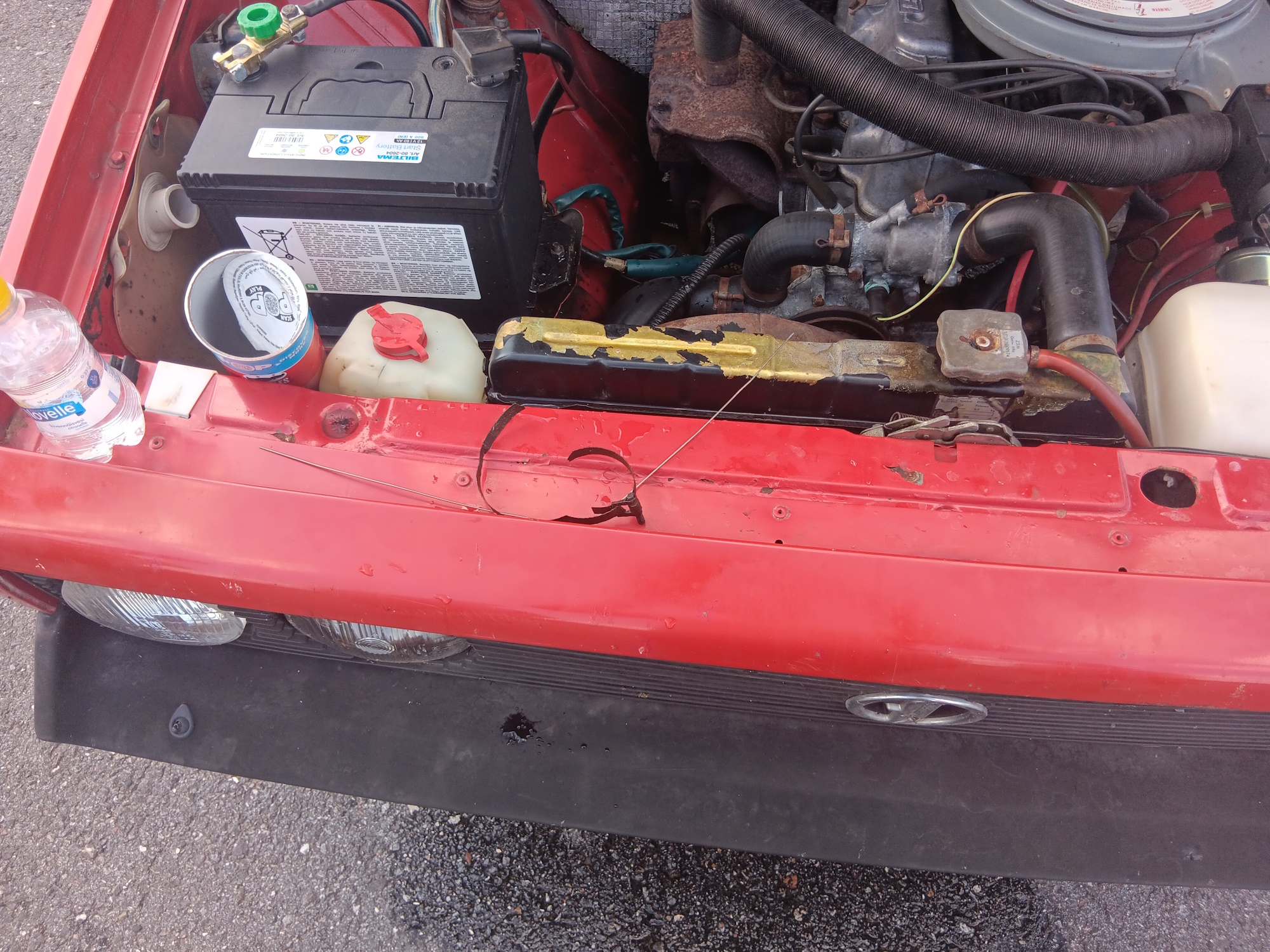

Pikkuhiljaa edistyy.

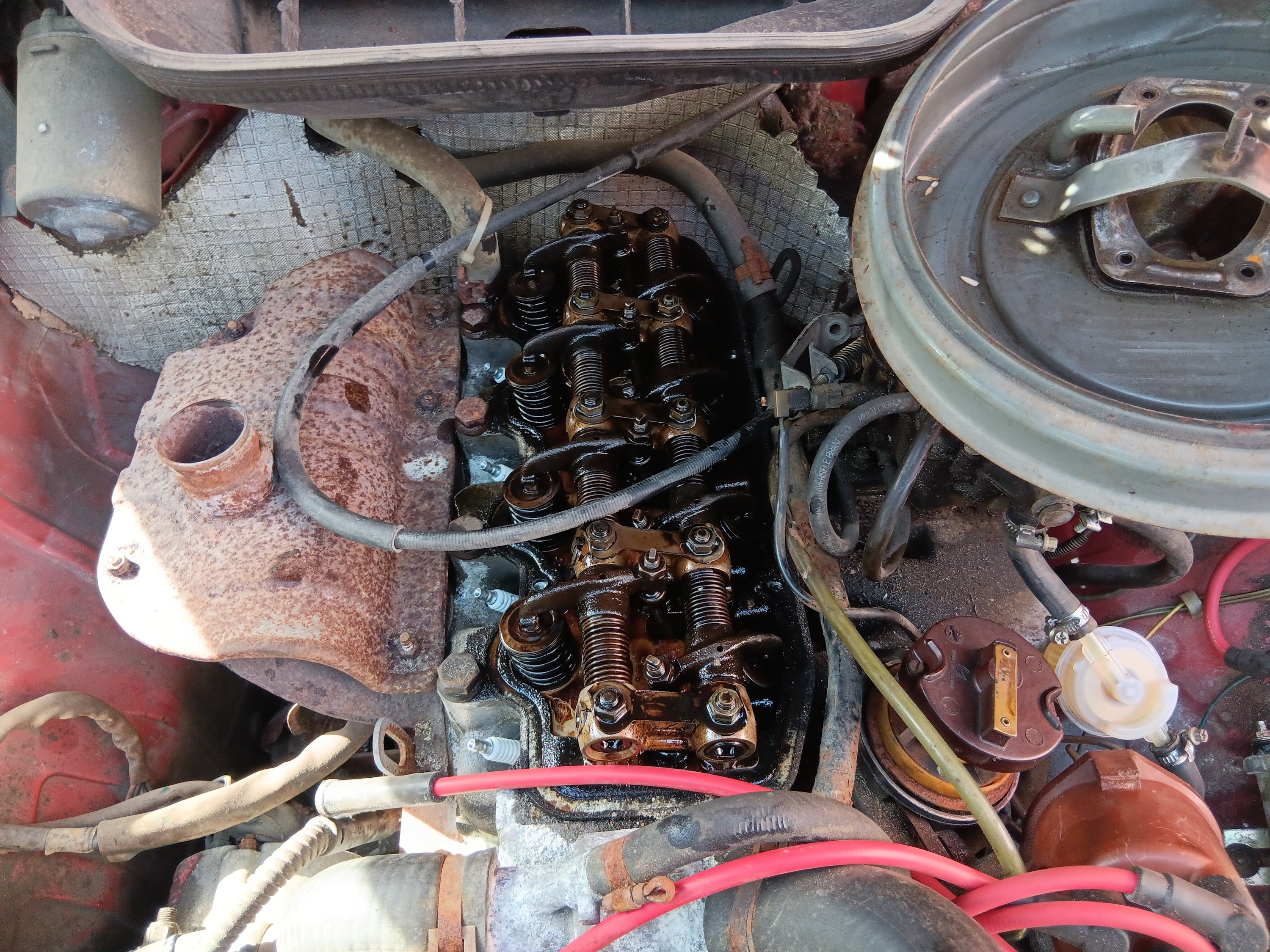

Venttiilinsäätö tuli tarkastettua, kaikki oli säädöissään eli imu 0,2 ja pako 0,25.
Bensansuodattimenkin vaihdoin ja bensahan oli valkoista, eli pitää tankki putsata jossain vaiheessa. Ihmeen hyvin se silti toimii vaan tukkii kyllä kaasarin varmsti ennen pitkää.
Kaasutin joku puolalainen weber.
Parkkivalotkin sain toimimaan kun vähän liitoksia ränkkäsi, samoin hätävilkutkin melkein joka kulmassa mutta vasemmalle vilkutus on ja pysyy mykkänä. Pitää kokeilla, josko Ladan viiksipaketti kävisi paikalleen edes sen verran että voisi kokeilla että onko vika siinä vai jossain releessä.

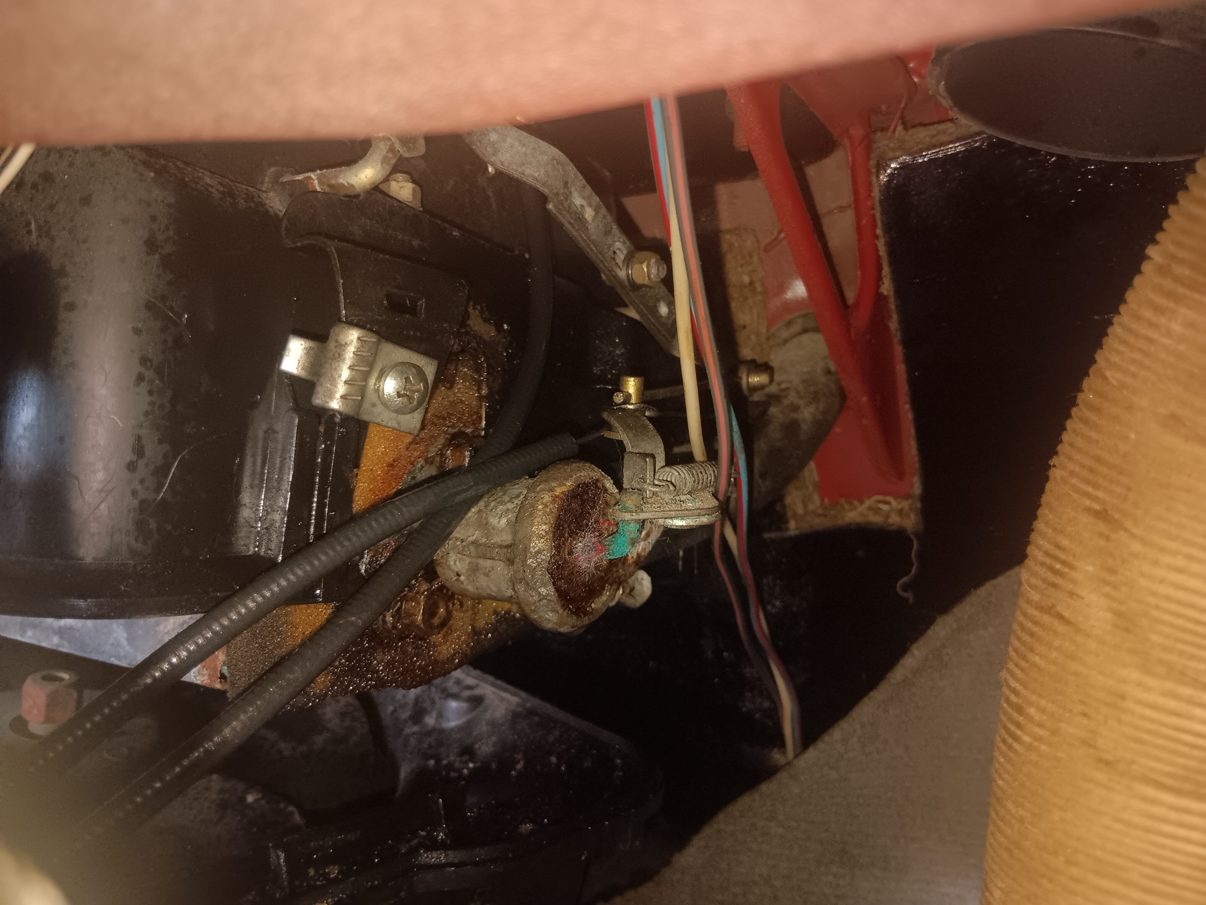

Siitä on jo aikaa kun raotin mittaristoa sen verran että pääsin vilkkureleeseen käsiksi. Samanlainen puikula kuin nappiksissakin. En tehnyt muuta kuin vähän heiluttelin abikoja ja taisin yhtä abikoa vähän puristaa tiukemmalle. No yhtäkaikki silloin vasemmalle vilkutus alkoi toimia mutta ei se enää hetkeen olekaan toiminut. Oikeanpuolen etuvilkun vaihdoin myös uuteen kun vanha oli hapettunut sen verran pahasti ettei virta kulkenut läpi. Hätävilkut tuikkii nyt joka paikassa, että ainoastaan tuo vasemmalle vilkutus temppuilee. Rekisterikilven valotkin oli rikki, joten ne tuli ostettua uudet. Mukavan hyvin tuntuu löytävän näihinkin uutta osaa ihan Suomesta alan harrastajilta. Mutta jäi noiden kilvenvalojenkin asennus puolitiehen kun se takakumilista on niin hapertunut missä ne valot on kiinni, että vaatii jotain pikkupatenttia kiinnitykseen.
Polonezin vanteitakin ostin 5kpl, ja niihin jotkut kiinankumit, kun on näemmä renkaiden hinnat noussut siitä mitä viimeksi olen ostellut. No yksi rengas tyhjeni jo päivässä, kun siinä oli kuulemma melkoisen ruosteinen vanne että oli vähän tiedossakin että saattaa vuotaa. Ihmeteltävä sitten kun saa katsastettua että laittaako sisärenkaan vai etsiikö parempia vanteita. Maalattavakin nuo vanteet pitää jossain vaiheessa, kun on niin kurjassa kunnossa. Renkaita vaihtaessa kokeeksi avasin jarrujen ilmausruuvit ja nehän aukesikin nätisti joka pyörässä. Takapiiri vuotaa jostain tyhjäksi eli ainakin takajarruremppaa on tiedossa niin käyttöjarrupuolella kuin käsijarrussakin, kun tässä tietty tyhmästi levyt takanakin. Muuten kyllä nopealla vilkaisulla pohja ja nivelet näytti ihan ehjiltä. Pakoputkikin taitaa olla vain kannakekumeista irti mutta muuten ehjä.
Sen vähän mitä on päässyt ajelemaan niin toimii melkolailla hyvin mutta sitten jossain vaiheessa kun lämmöt nousee johonkin 90 asteeseen niin saattaa alkaa sammuilemaan, mutta pieni odottelu auttaa. En tiedä kiehuisiko bensa vai alkaako kipinä hukkumaan. Tyhjensin tankinkin, kun tyhjennysproppu aukesi helposti. Puhdasta bensaa sieltä tuli ja aikalailla se määrä mitä sinne itse olen kaatanutkin. Kaadoin kuitenkin uutta mutta ainakaan se ei tuohon sammuiluun auttanut, joten pitänee kaasari putsata seuraavaksi, kun eipä ainakaan kiihdytyspumppukaan näyttänyt ruikkivan kunnolla.

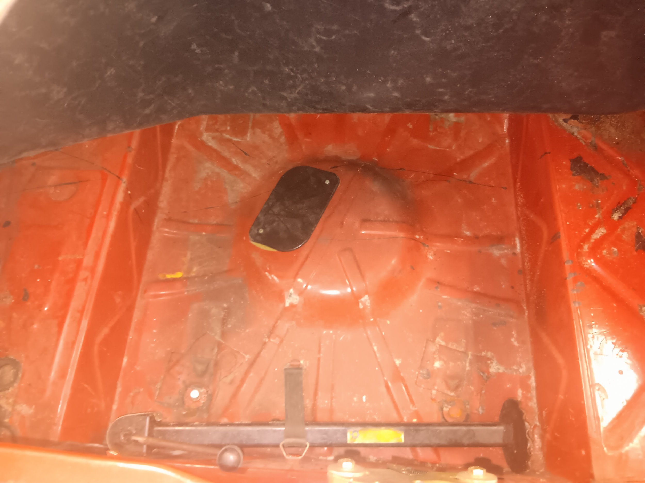

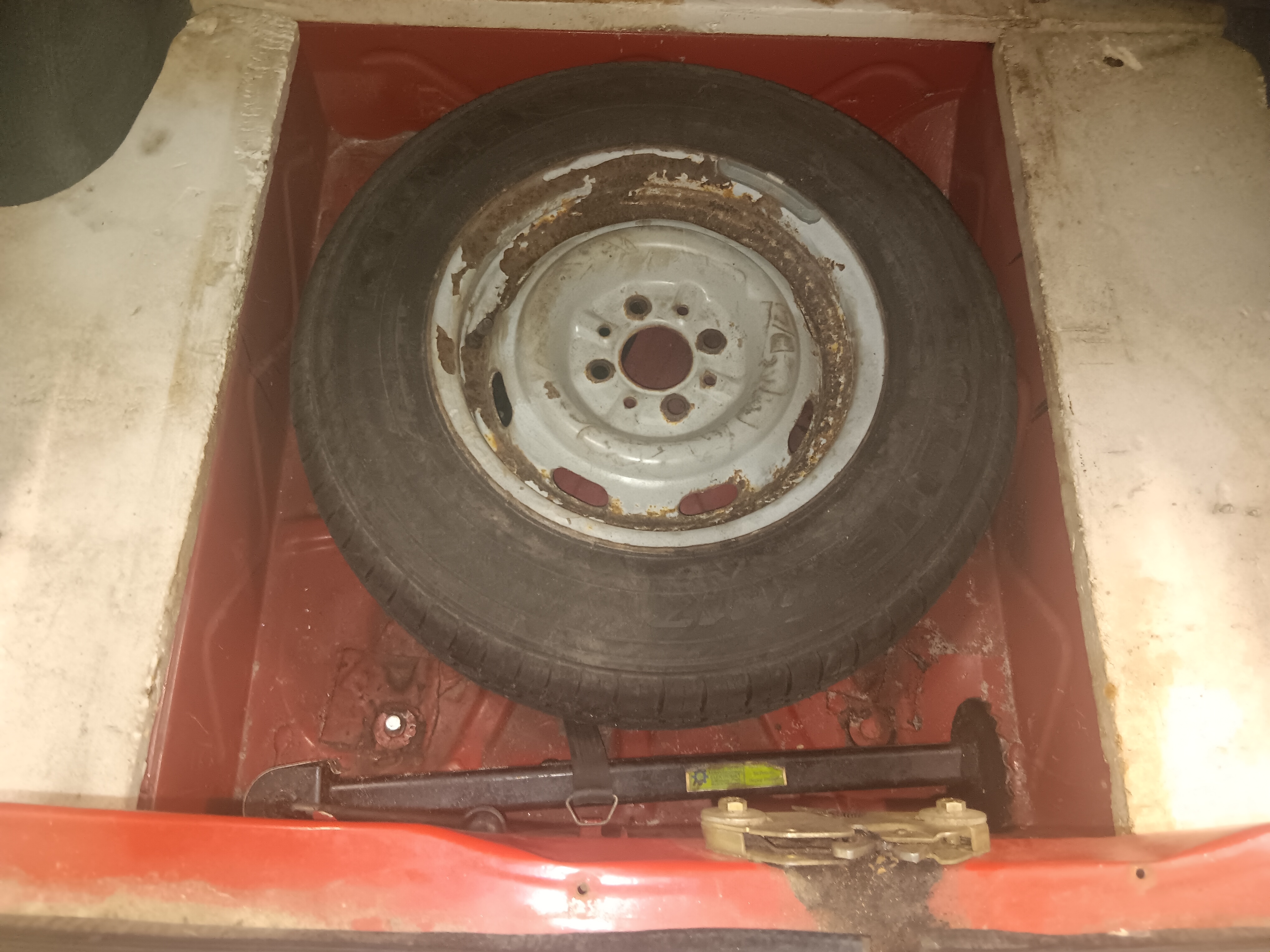

Meinasin vielä näprätä bensamittarinkin toimimaan kun tankkiin näytti pääsevän varapyöräkotelon kautta käsiksi, mutta eipä halunnutkaan anturin ruuvit lähteä auki vaan kivasti pari katkaisin niin lopetin sitten siihen. Täyttöputkikin vuotaa että pitää se tankki kuitenkin irrottaa niin porailee siinä samalla aunturin irti ja antureitakin kuulemma saa uusia jos on korjauskelvottomaksi mennyt.
Bensaletkutkin vaihdoin uusiin, paitsi paluulinjan, kun ei ollut 6mm letkua. Jarrutehostimen letku oli ladamaisen kangaspäällysteinen ja aika haperossa kunnossa mutta ei senkään vaihtaminen käyntiin vaikuttanut. Jännästi letku oli vain joku 10cm mittainen pätkä kun imusarja on moottorin vasemmalla puolella ihan siinä tehostimen alla.
Tuntuu että kaikki tässä autossa on moottorin vasemmalla puolella ahtaasti sullottuna ja niin tuntuu moni muukin korjauskohta paljon ahtaammalle kuin Ladassa, että ylettää kyllä kädellä kohteeseen mutta ei ole tilaa työskennellä.

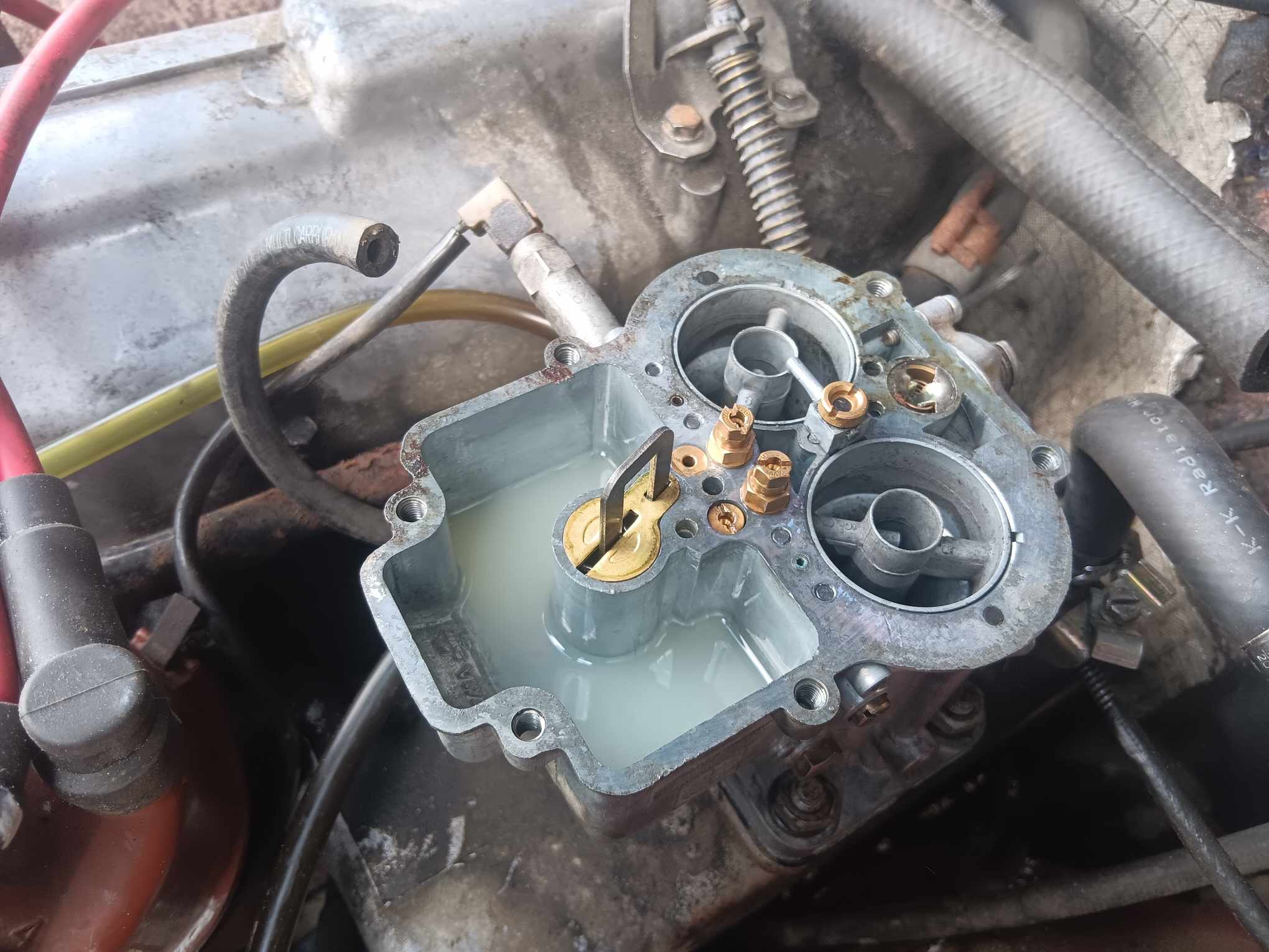

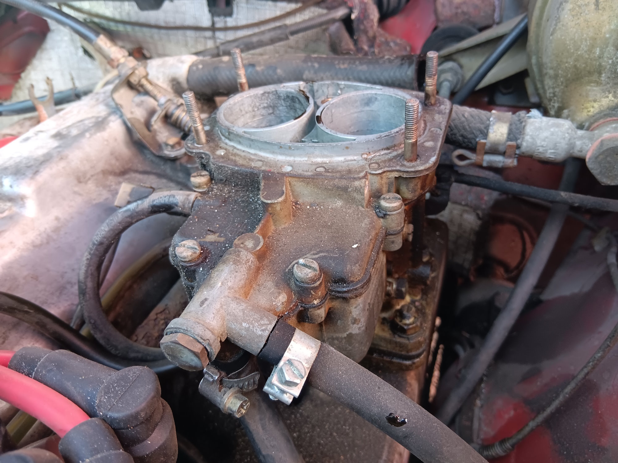

Kaveri putsas kaasarin ja uudelleen kun laitettiin paikalleen ja vähän aikaa haettiin säätöjä niin huomattiin että bensapinta on liian matalalla ja siitä johtuu tuo puutuminen hetken ajelun jälkeen. Eka vaihdettiin vähän summanmutikassa bensapumppu, kun arveltiin että voisi johtua siitä. Ladan pumppu käy paikalleen ja saa samalla käsilipsuttimenkin niin kannatti jo senkin takia vaihtaa. No se ei käyntiin auttanut niin nostettiin silmämääräisesti bensapintaa ja sitten alkoi toimia entistä paremmin eikä enää hyytynyt bensan vähyyteen. Jotain törkyä irtoaa tankista kun kohokammion bensa oli valkoista ja suodatinkin valkoisen töhnän peitossa. Nyt laitettiin hetkeksi imemään kanisterista puhdasta bensaa.
Tuossa kuvassa näkee taas miten vaikeaa on tehdä säätöjä ladaan verrattuna. Kaasarin säätöruuvit on venakopan puolella ja niihinhän ei taida käsiksi päästä jos ilmansuodatinkotelo on paikallaan.

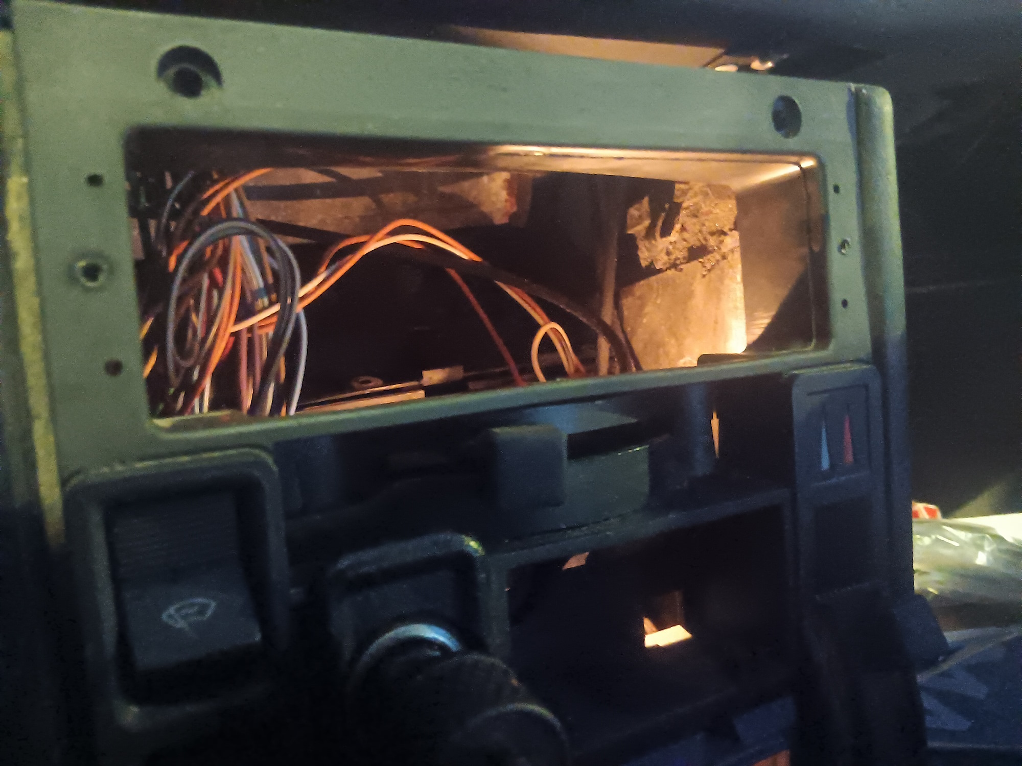

No ihmettelinpä sitten vielä toimimatonta tööttiä. Töötin rele kyllä naksuu mutta ääntä ei kuulu. Etsin tööttejä mutta ei löytynyt, kunnes viisaammat kertoi että lokasuojien sisällä, eli lokarit varmaan otettava irti että niihin pääsee käsiksi. Onpa tosi kiva. Nyt kun osaisi sähköhommia niin paljon että näkisi että onko vain rele hapettunut ettei turhaan pura tööttejä esiin.

Flaiman kirjoitti: 31.5.2025 11:14 Nyt kun osaisi sähköhommia niin paljon että näkisi että onko vain rele hapettunut ettei turhaan pura tööttejä esiin.
Ota rele irti ja katso nastajärjestys. Kokeile sitten vähintään 20 wattisella testilampulla tuleeko sähköt nastaan 30. Jos ok niin sitten kokeile hyppyjohtoa välille 30 -> 87, nyt pitäisi töötit soida jos kunnossa. Jos sähköjä ei tule nastalle 30 niin sulakerasian ja sen välisten liitosten tutkintaa.

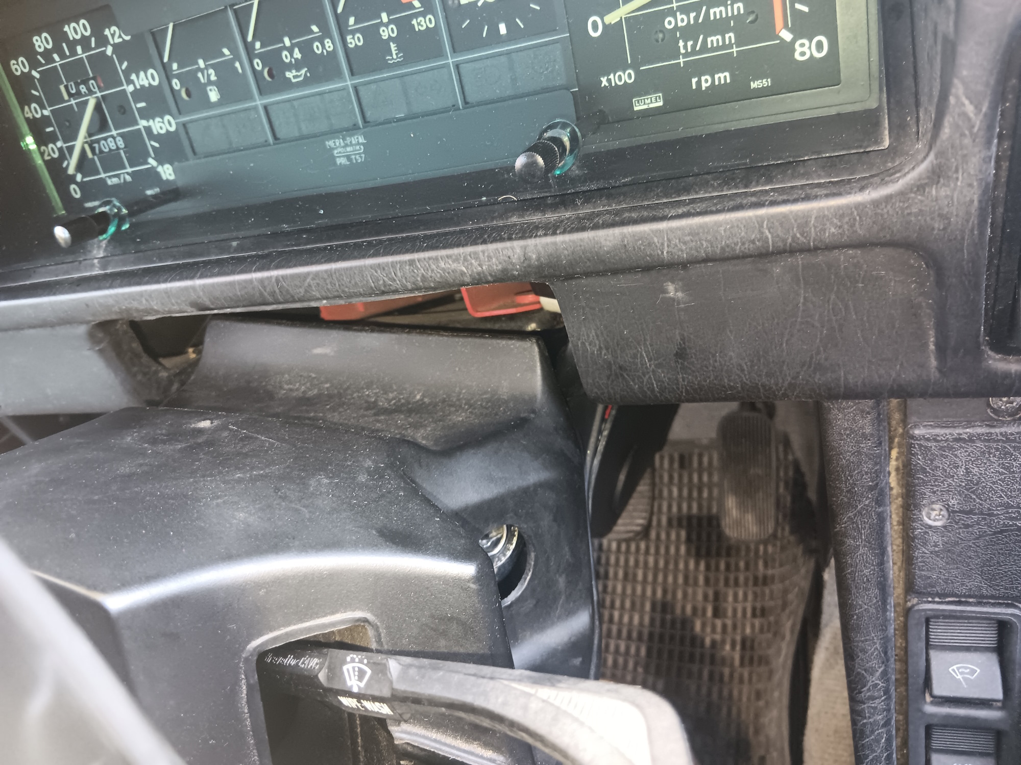

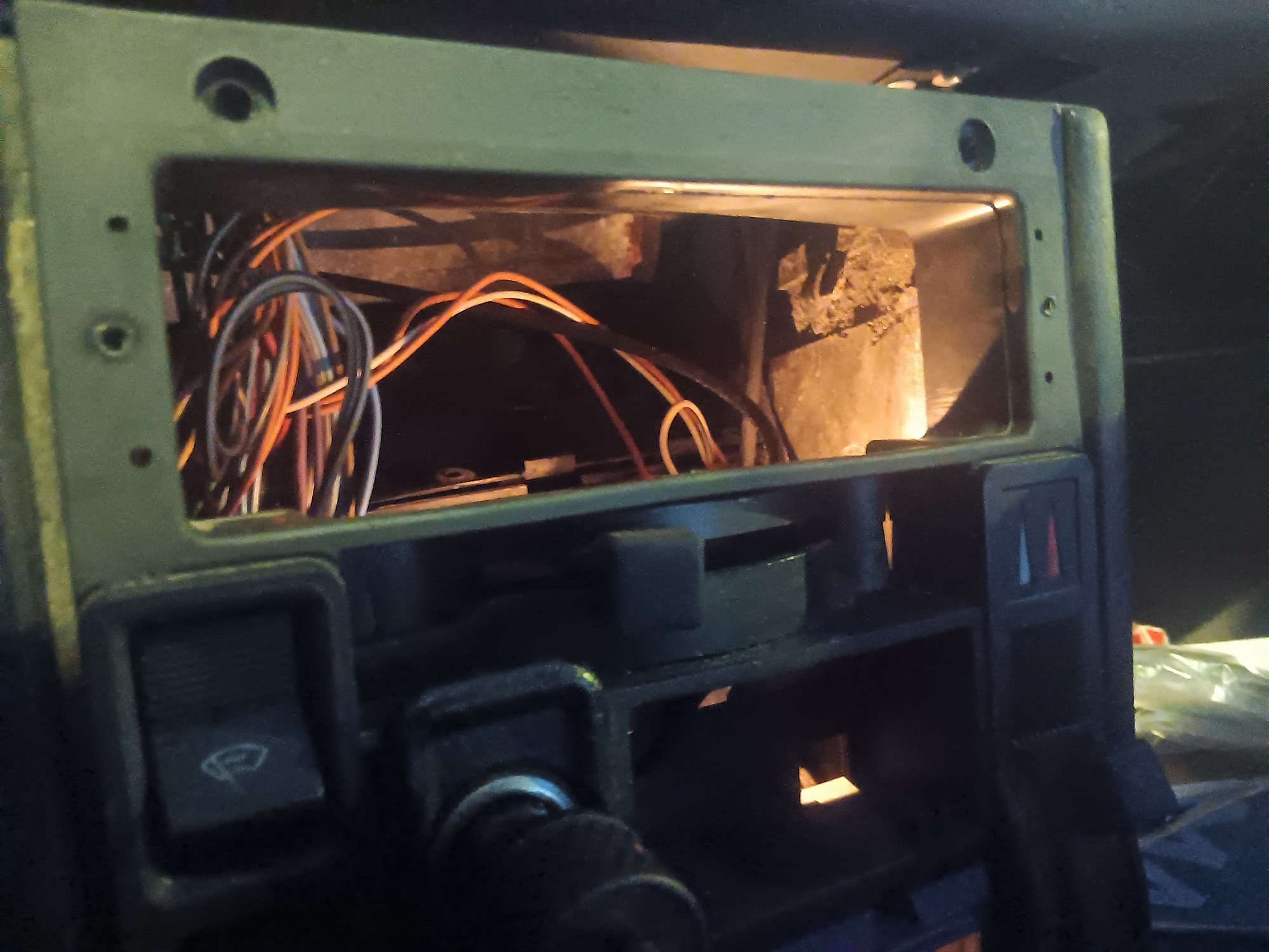

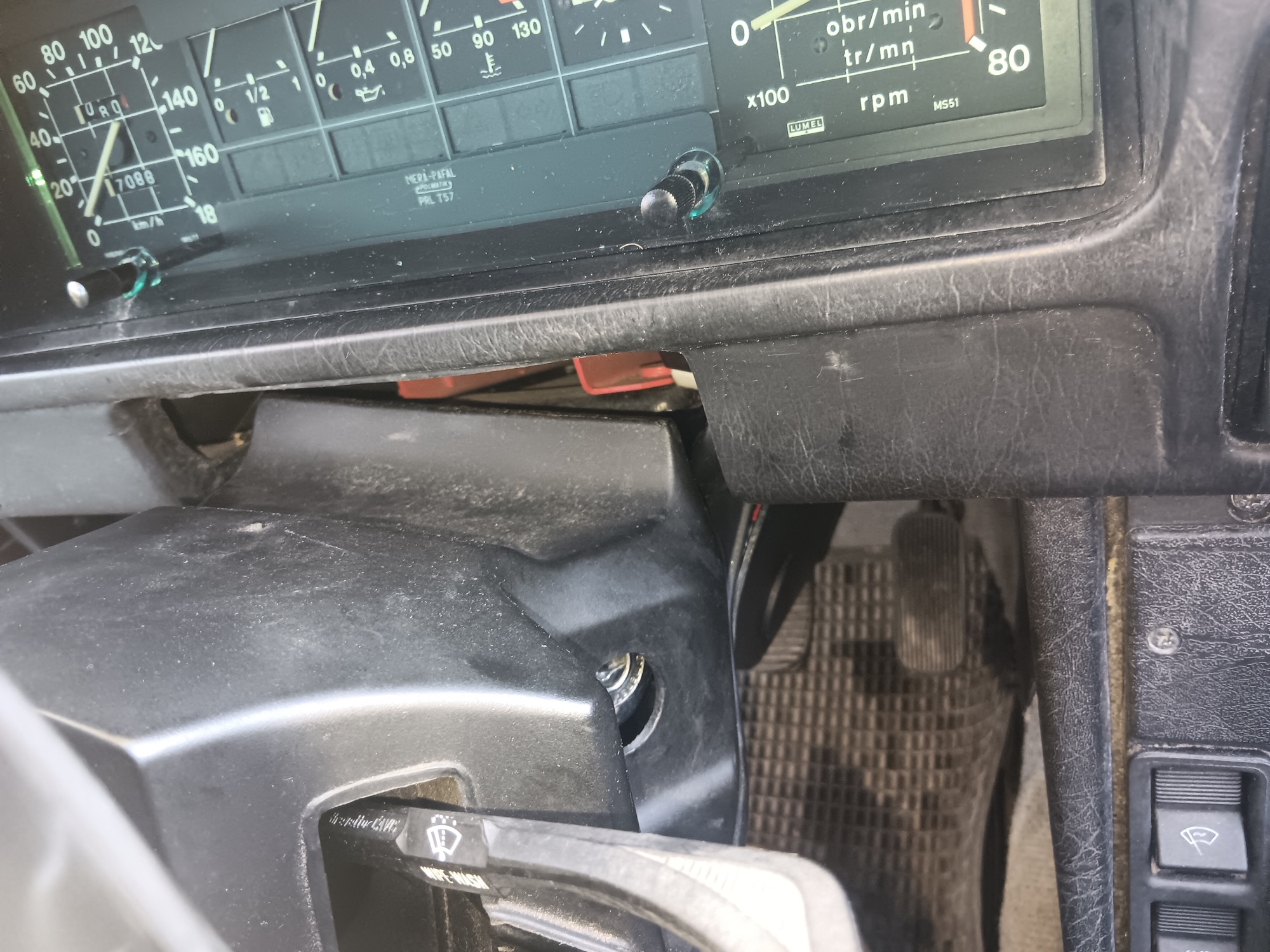

Nyt sain vilkutkin pelaamaan, kun tarpeeksi suihkutti viiksipakettiin wd:tä. Ensin tietty purin mittariston taas irti ja käpälöin releitä. Mutta opinpa sen, että se aiemmin esillä ollut rele olikin hätävilkkujen rele ja vasta syvemmällä mittariston takana oli vilkkujen rele mutta eipä niissä mitään vikaa ollut, mutta on joku aiemmin jo vaihtanut vilkkureleen virtajohtoon abikon, että jotain vilkkuongelmaa on ennenkin ollut.
Sitten tuli vielä kokeiltua ladan viiksipakettia, sehän on muilta liittimiltään erilainen mutta vilkkujen liitin on sama eli sillä pystyi kokeilemaan että vika todellakin on viiksipaketissa ja sitten kun tarpeeksi ruikki wd:tä niin alkoi toimia.

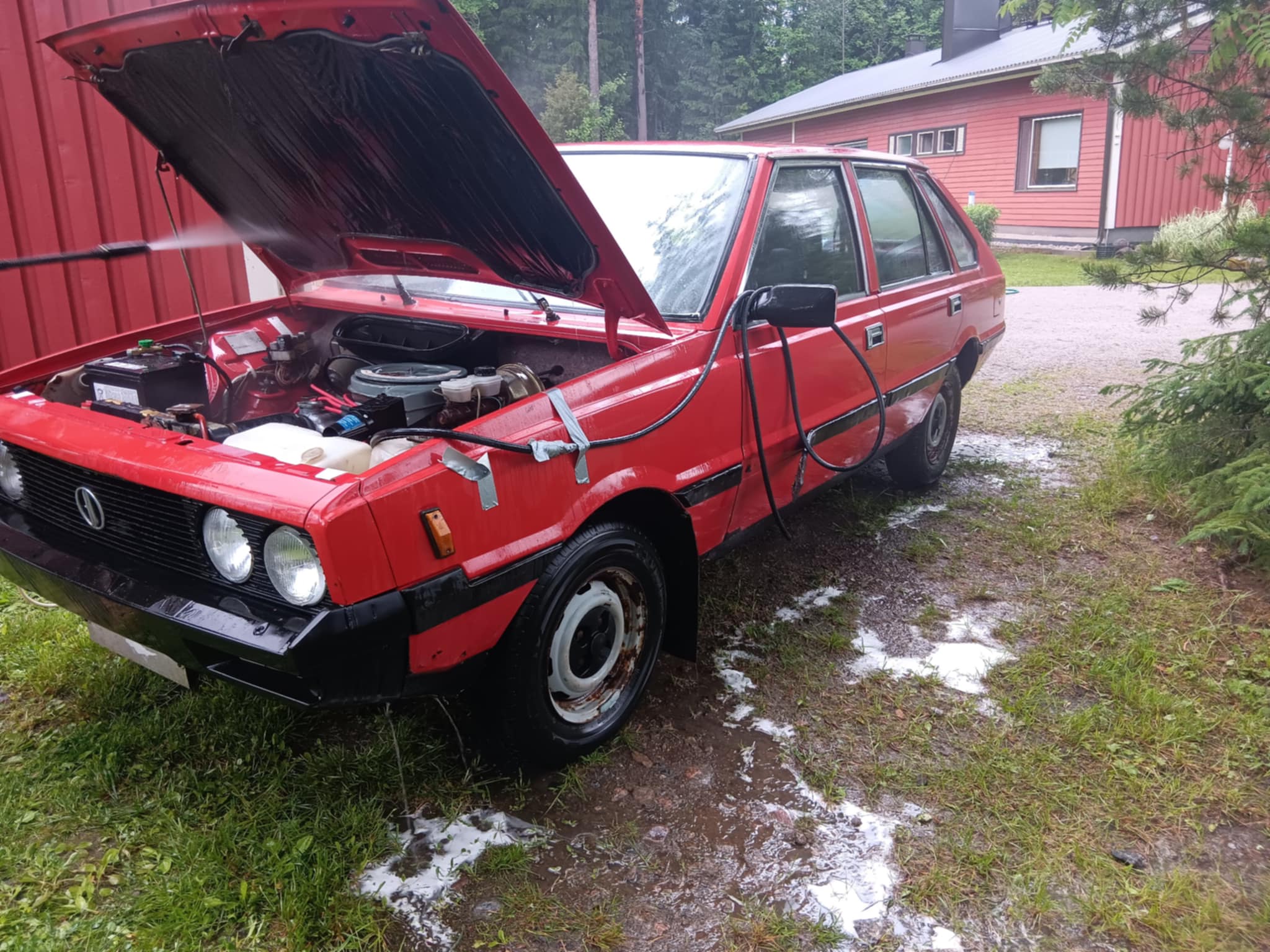

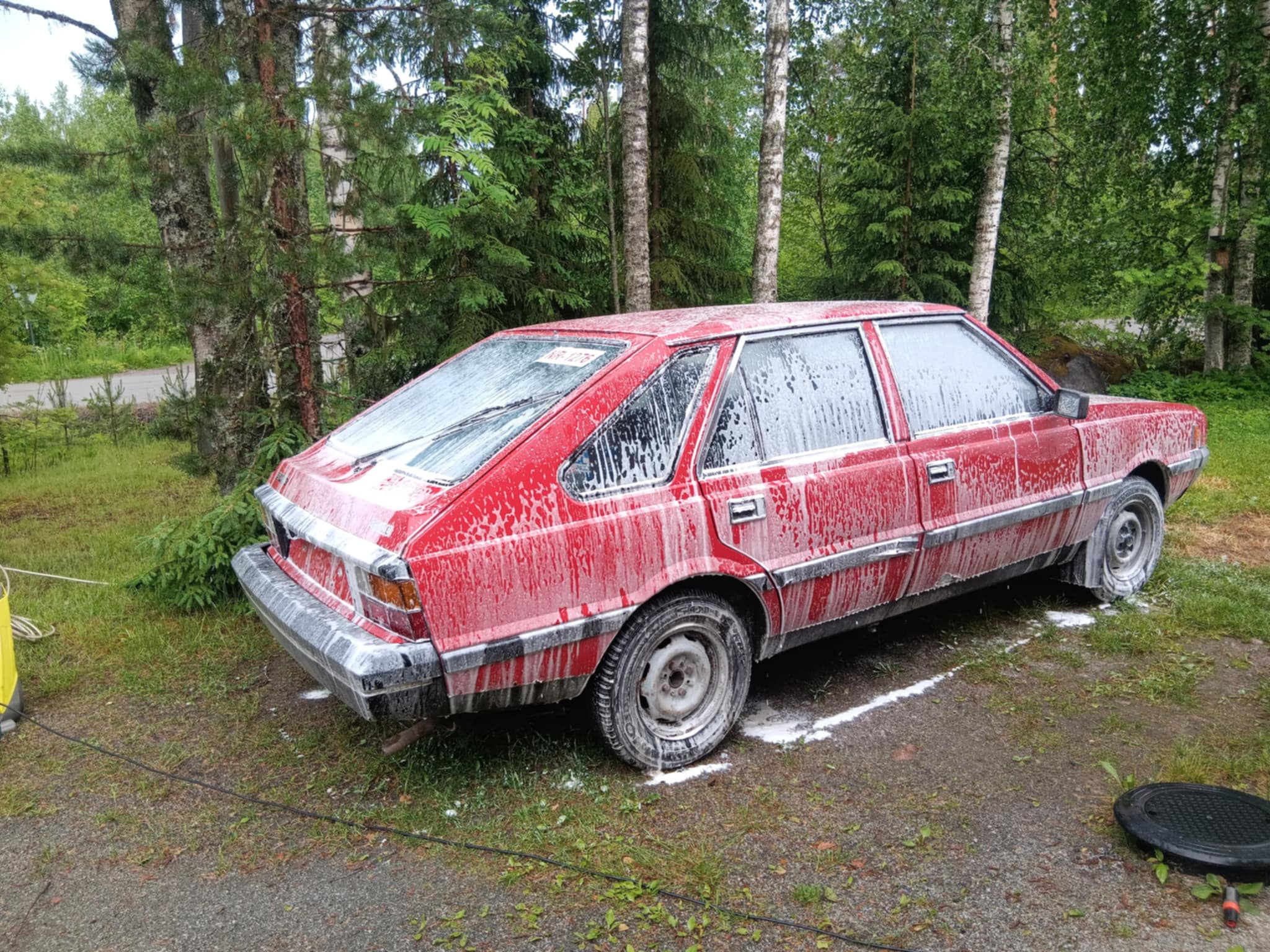

Oli vielä isällä painepesuri pihalla valmiina niin tuli pestyä päältä ja moottoritilasta myös.

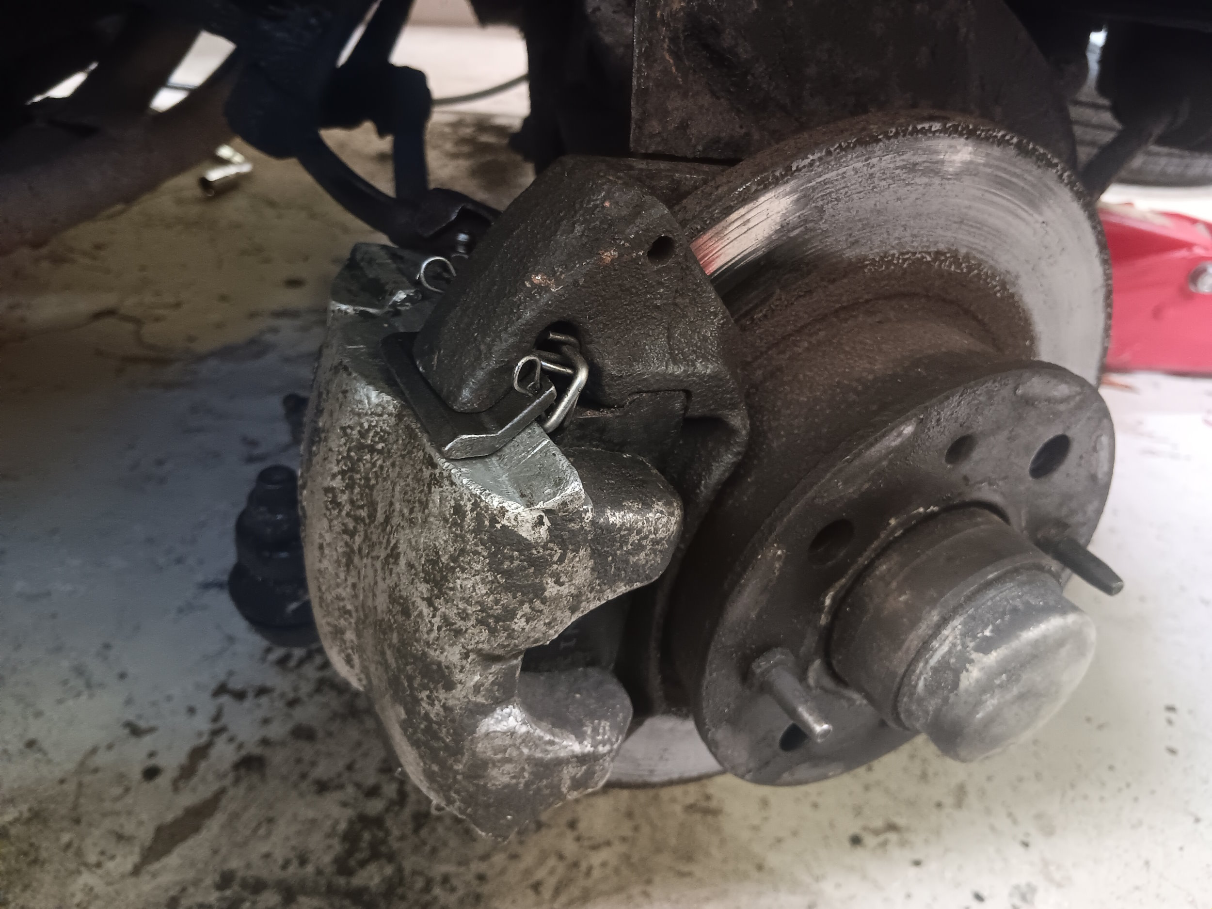

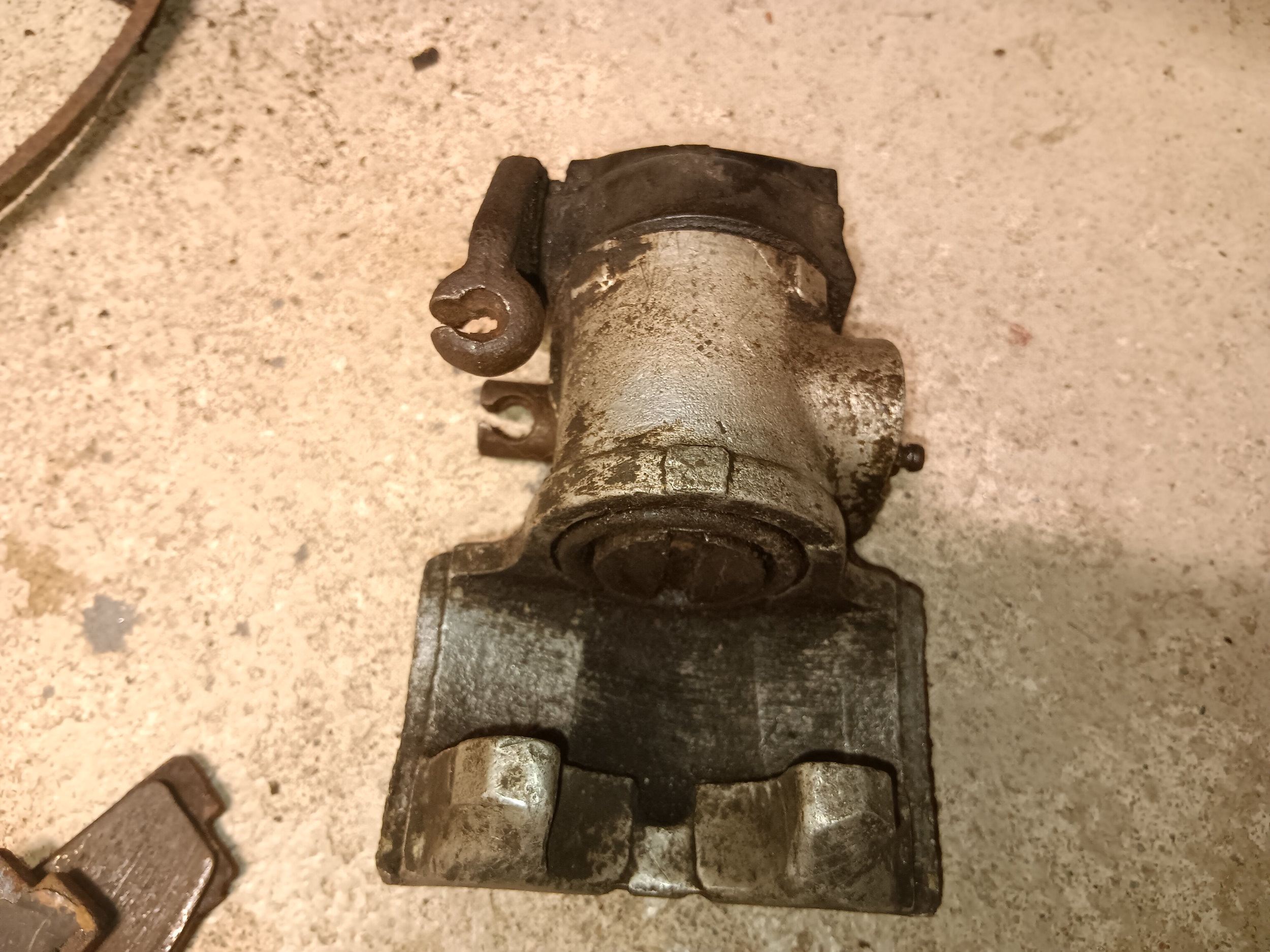

Nämä Fiatperäiset jarrut on ensimmäinen asia mistä jotain plussaa pitää antaa, on tilaa työskennellä eikä ole jumivia liukutappeja niin kuin Ladan etujarruissa. Tietty takana levyt ei kiitosta saa, vaan mieluummin olisi rummut.
Takajarrut tietty on vähän monimutkaisempia, kun käsijarru vaikuttaa jarrupaloihin, mutta sen sielunelämään ei tarvinnut onneksi kajota ainakaan vielä. Laahava oikea takajarru oli ainut missä jarrupalat oli kulunut loppuun, joten uusin vain taakse palat. Levyt näytti ihan hyviltä vielä.

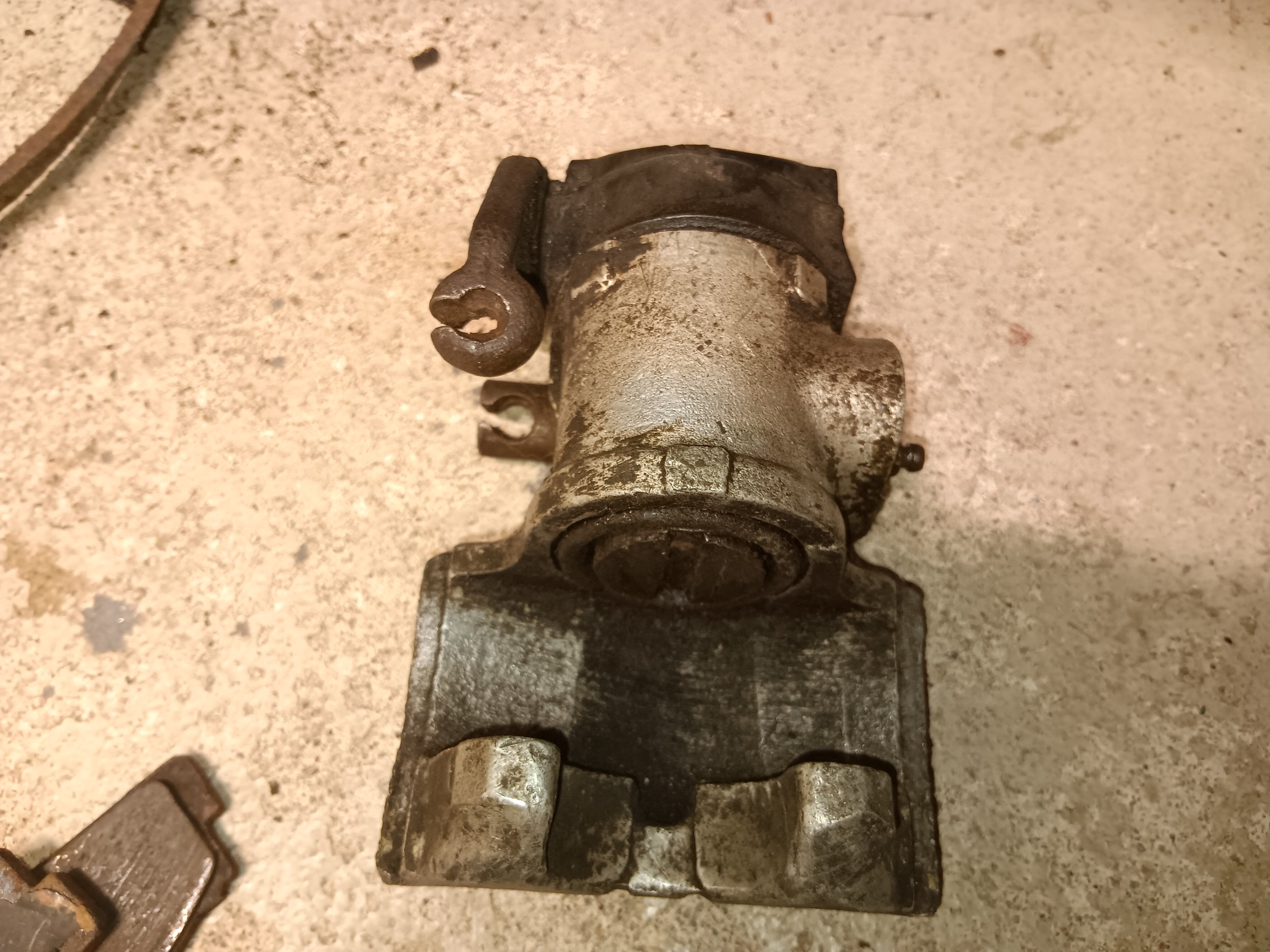

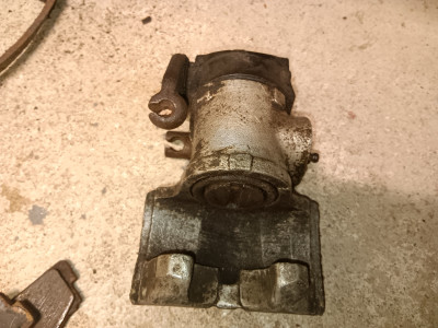

Laahaamisen syy on vähän mysteeri mutta palojen kulumisen takia mäntä oli tosi ulkona ja se piti jarrumäntätyökalulla pyörittää sisään. Ainakaan autotallissa jarrua polkien ei alkanut enää laahaamaan, joten en tehnyt sille muuta. Toisella puolella mäntä oli melko sisässä, olisiko vain kierroksen ehkä saanut pyöritettyä sisäänpäin. Käsijarruvaijerin vaihdoin varmuuden vuoksi että ei ainakaan se aiheuta käsijarrun puoltamista. Käsijarruvaijeri menee pohjassa samantyylisesti kuin Ladassa mutta kaukana pakoputkesta ja jarrusatuloissa tietty pitää olla vähän erilainen kiinnityssysteemi minkä myös sai helposti irti ja paikalleen.
Jumivaa etujarrua en saanut herkistelyllä kuntoon vaan irroitin männän ja vaihdoin uuden tiivisteen. Jonkinverran oli männässä rupea mutta en älynnyt tilata uutta mäntää muiden osien yhteydessä, joten mennään sitten vielä vanhalla. Ja taas autotalliolosuhteissa kokeilemalla ei tunnu enä laahaavan.

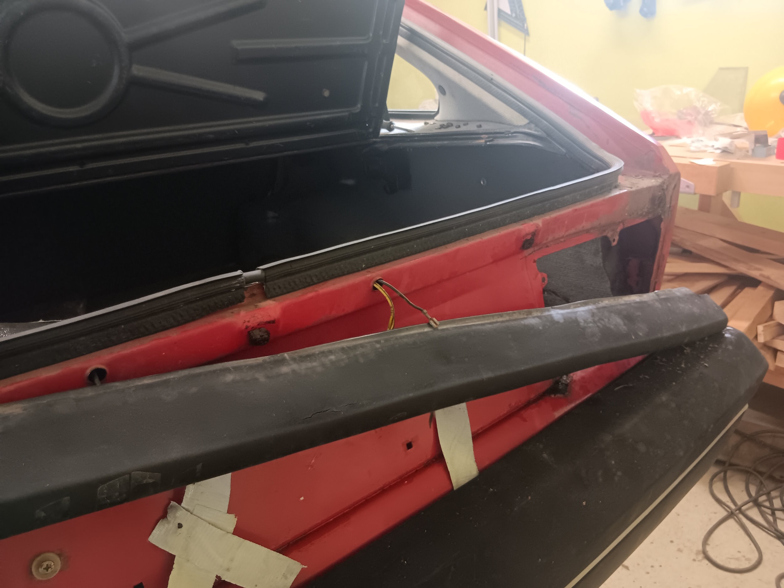

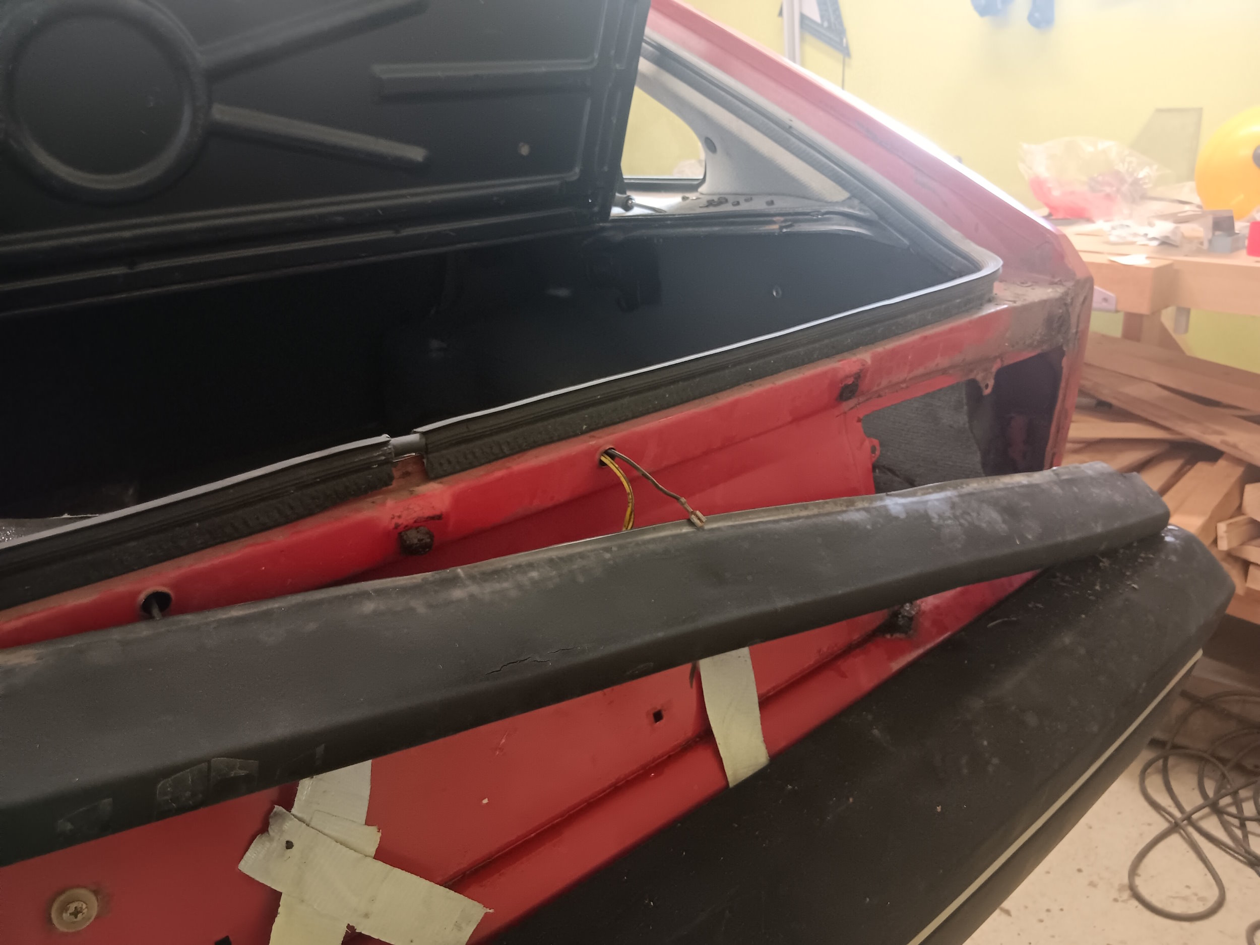

Takavalot oli tosi himmeät joten aloin niihin vaihtamaan polttimoita ja pesemään laseja. Hommahan eskaloitui heti, kun näissähän on typerästi muoviset kiinnitysruuvit laseissa ja nehän ajanmittaan hirttää kiinni ja kannat katkeilee, edellinen omistaja olikin suurimmaksi osaksi vaihtanut mitälie peltiruuveja tilalle mutta itse tahdoin orkkikset, eli ruuvin kanta saman väriseksi kuin mitä linssikin. Joku Fiat-juttu tämäkin, ei voi puolalaisia syyttää tästä keksinnöstä.
Peräkonttihan näissä on kauttaaltaan verhoiltu ja pohjasta vielä styroksilla eristetty, varmaan sekin osaltaan vaikuttaa että ajomelua ei juuri kuulu. Varapyöräkotelossa ihmetyttää että varapyörä ei ole mitenkään kiinni, siellä se saa vapaasti liikkua ja pomppia.

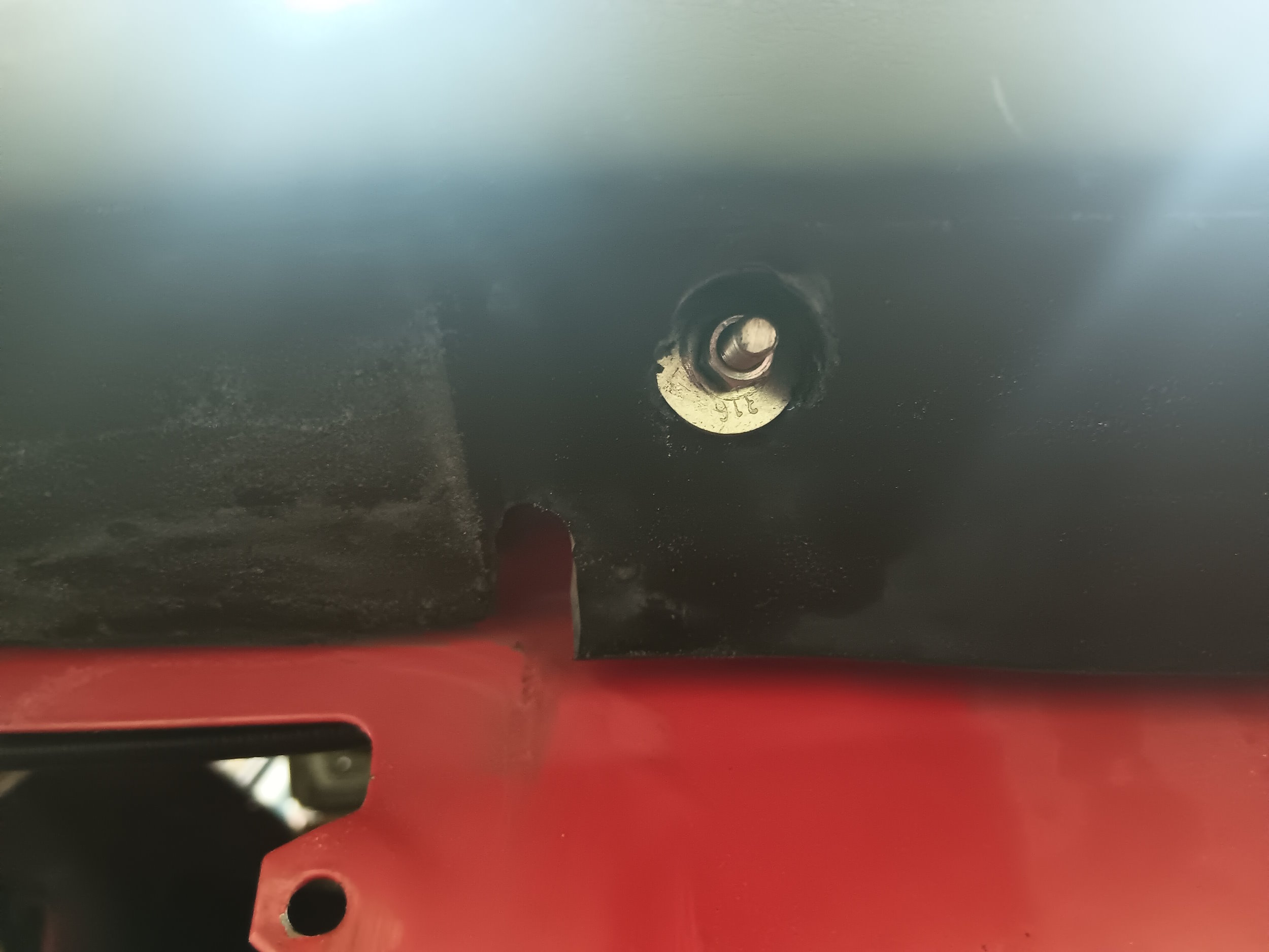

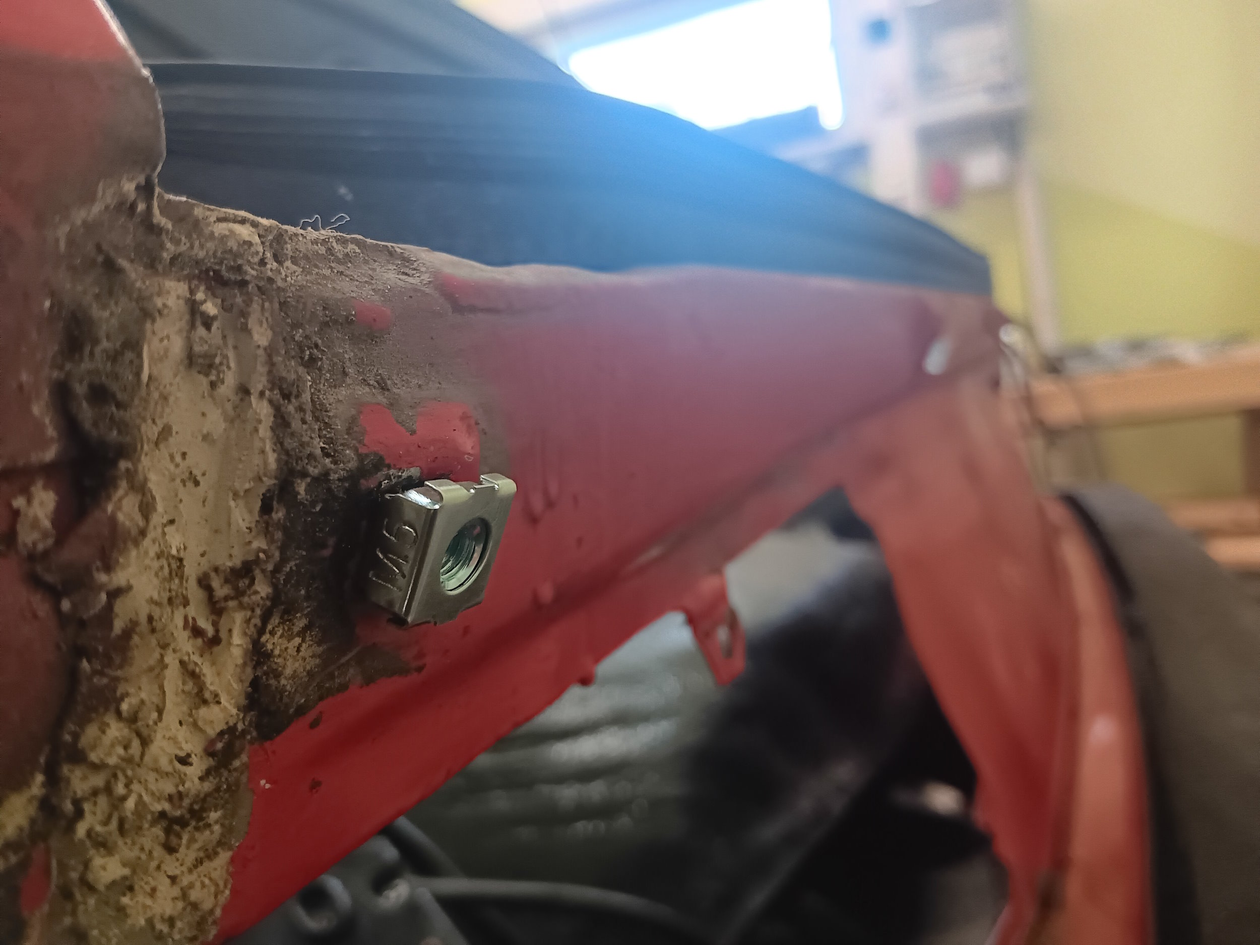

No takavalot sai helposti irti ja fiksusti lasien kiinnitysmutteritkin oli eräänlaisia läpiruuveja niin ne sai irti ja pöydällä sitten pystyi putsaamaan M6 kierrereiät katkenneista ruuveista. Ainoa isompi harmi meinasi tulla kun näköjään Breznevin kulmakarva eli tuo kuminen lista olikin enää takavalojen varassa kiinni ja putosi samalla kun sain valot irti. Siispä piti sitä alkaa kiinnittämään. Alkujaan se oli muovisilla korikiinnikkeillä kiinni takapellissä mutta itse löysin tallista tuollaisia M5 pulttikiinnikkeitä mitkä sopi täydellisesti paikalleen. Tuo listahan on tosi hapero ja kiinnitysreiät korkanneet joten sinne piti tehdä vähän prikkapatenttia että sai sen takaisin kiinnitettyä. Samalla kun valot oli irti niin tuli vähän raaputettua ruosteita pois ja sudittua pohjamaalia, riittävän samanväristä niin ei tullut edes pintamaalia laitettua.
Ihan ei muoviruuveja tullu ostettua oikeaa määrää, kun niitä on kahdenlaisia, M6 kierteisiä ja peltiruuvisia. Rekisterikilven valotkin sain jotenkuten pysymään kumilistassa kiinni mutta ei nekään lujassa ole ettei yllätä jos joskus roikkuvat johtojen varassa.

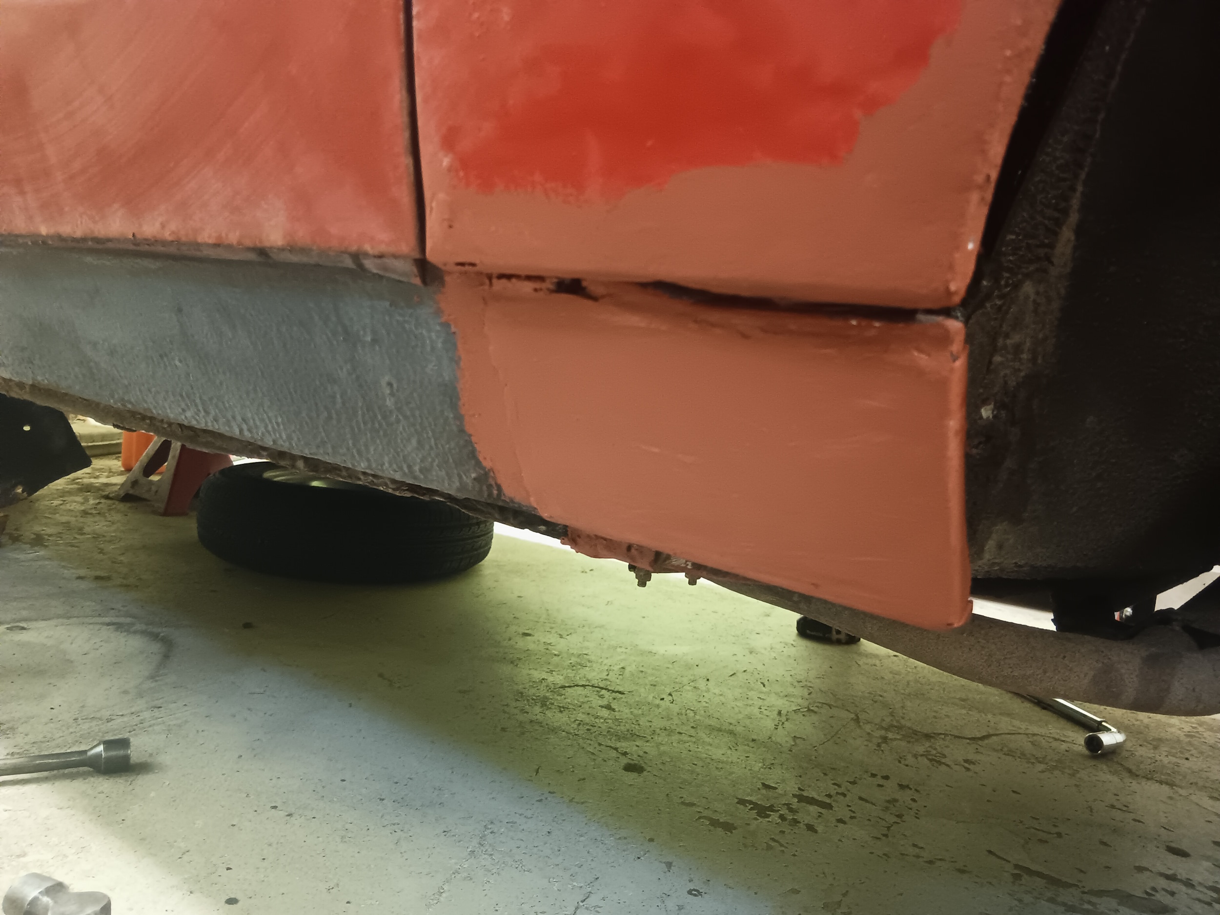

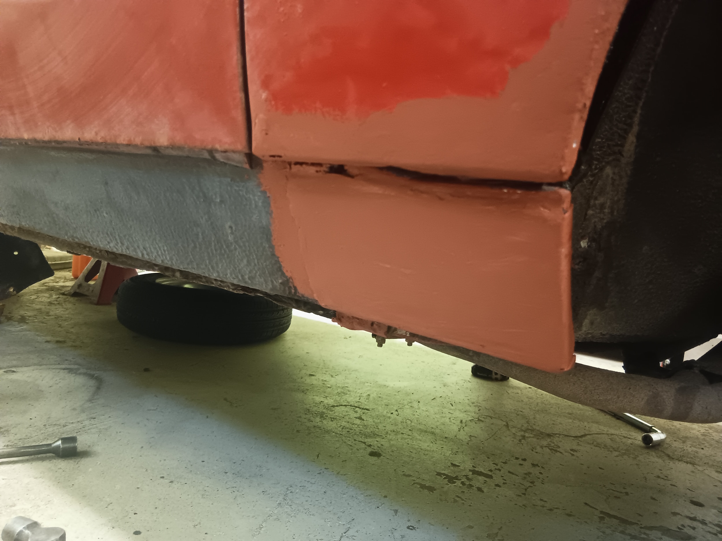

Pakoputki oli liitoksista niin kovasti kiinni ettei irronnut kuin rälläkällä, etuputken kiinnityskin on niin hutera ettei paljoa uskaltanut nujuta ettei murru pakosarjasta jotain. Siispä keskiputki edestä poikki mutta eipähän se mahtunut tulemaan auton alta pitkänä pötkönä pois. Tässähän pakoputki koostuu useasta lyhyestä pätkästä. On etuputki, keskiputki, etummainenvaimentaja taka-akselin ylityksellä ja lopuksi vielä takavaimentaja viimeisenä pätkänään. Pistin vielä etummaisen vaimentajan kohdilta putken poikki kun sellainen oli uusi saatavilla ja arvelin että siitä se on saattanut vääntyäkin.
Loput liitokset sain sitten auottua nätisti ja keskiputken alkuun hitsasin uutta putkea sen verran että yletti kiinni etuputkeen. Aikansa kun käänteli putkia eriasentoihin niin sai putken jäämään irti perämurikasta ja lehtijousenkorvakkeesta, jotka oli ne kohdat johon ei meinannut saada senttiä isompaa rakoa jäämään mitenkään. Ja kaikkien kiristelyjen jälkeen jousenkorvakkeeseenhan se jäi hipomaan, mutta on kuitenkin paremmin kuin aloittaessa.
Pukkien päältä alaslasku kävikin vähän sukkelammin kuin piti, En kerennyt kuin vähän keventää tunkilla perämurikasta niin etupyörät putosi kakkosnelosten päältä jotka pyörien alle laiskuuttani jätin, ja siitähän auto sai vauhtia liikahtaen taaksepäin puolisen metriä että putosi takapyörien alla olevilta puisilta korokkeilta. Ite kerkesin vähän väistää ja onneksi takana peräylityksen alla on maavaraa reippaasti niin ei käynyt mitään. Tunkkikaan ei puhkonut tankkia eikä korokepukit rikkoneet helmaa kun jäivät lehtijousien alle.

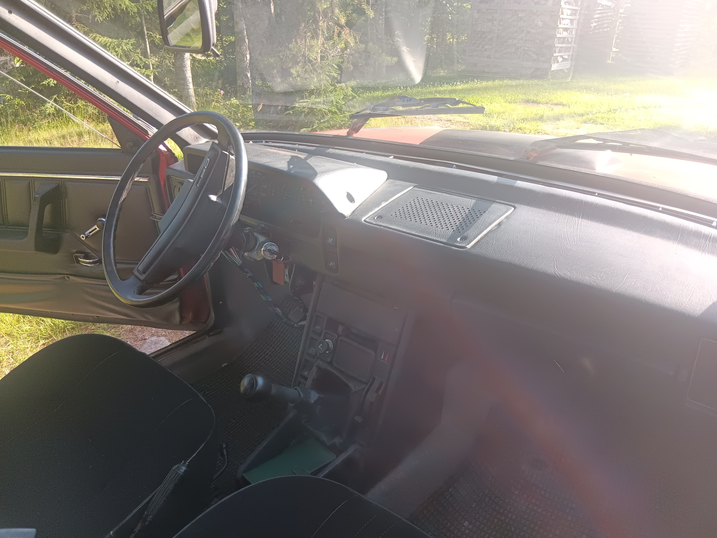

Seuraavana päivänä olikin sitten sisustan imurointia ja ovista ja kojelaudasta homepilkkujen putsaamista mutta tuli ihan siistit. LadaHS näppärämpänä sai vilkun merkkivalonkin toimimaan ja vilkun vasemmallekin, joten kovasti alkoi olla katsastuskunnossa tämä Poloneesi.
En ymmärrä miten voi ratinmuovit istua näin huonosti, kun on sentäs kahdella ruuvilla rattiakselissa kiinni toisin kuin Ladan yhden ruuvin kiinnitys.

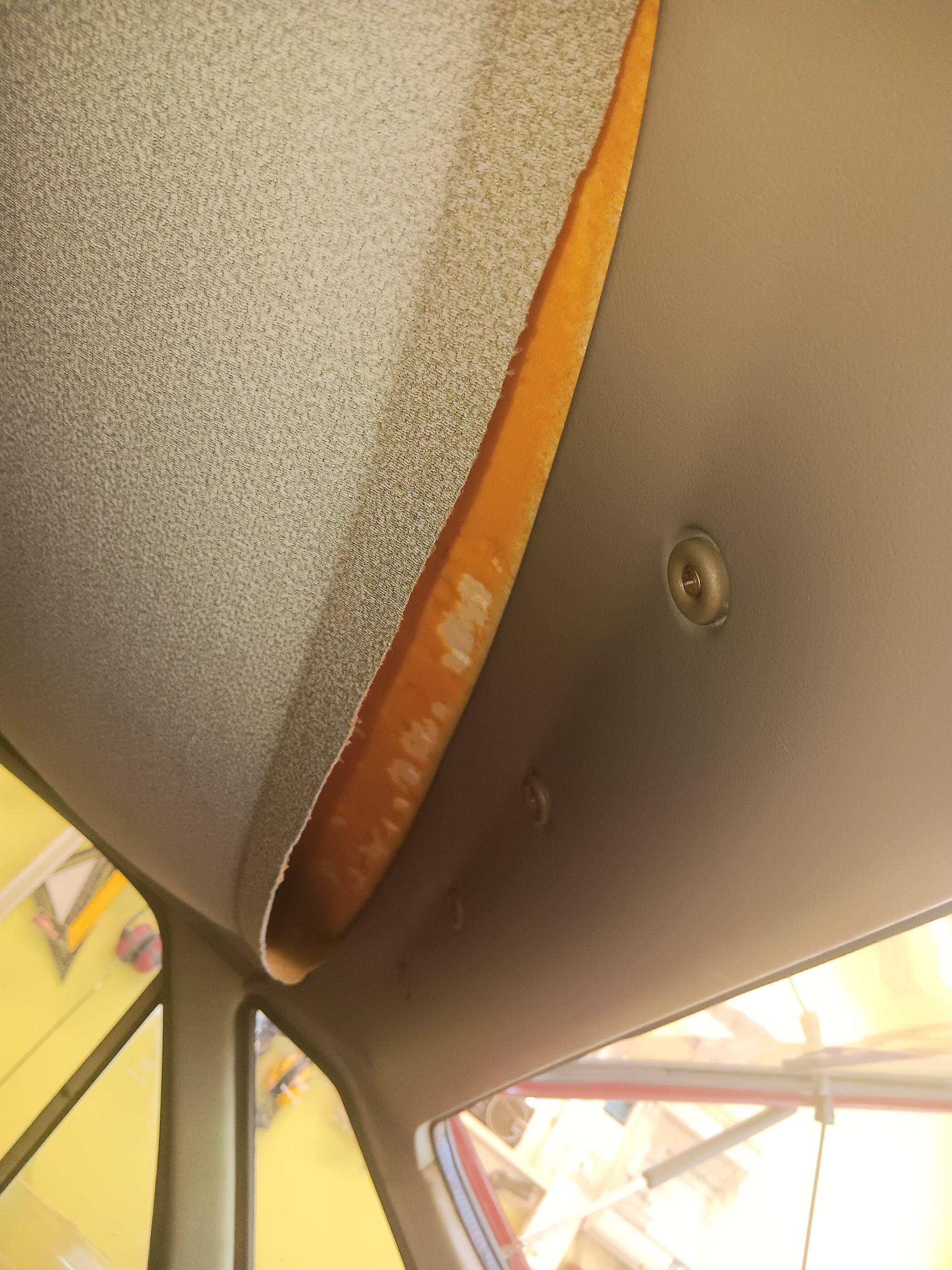

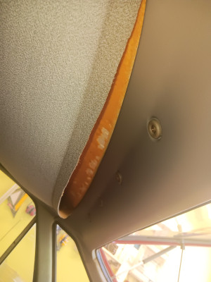

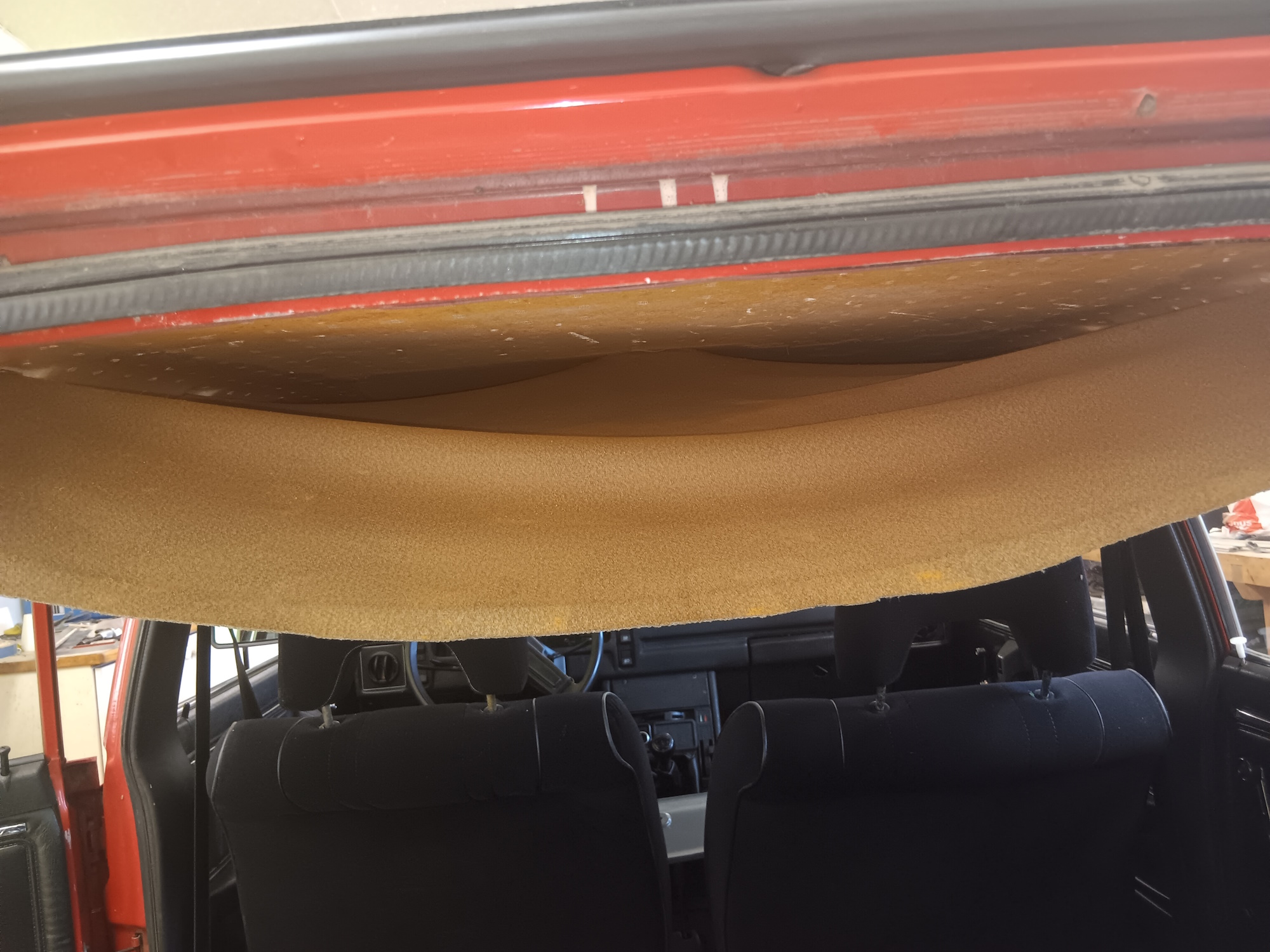

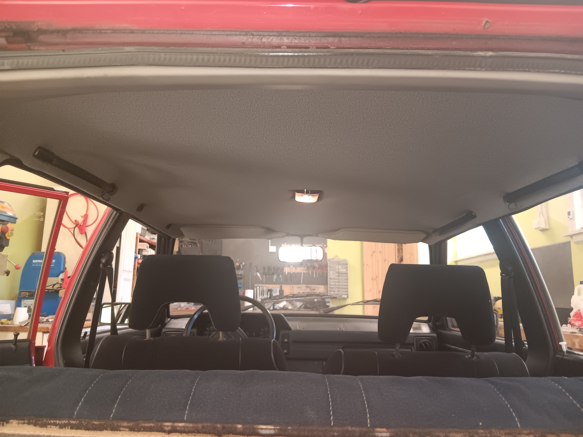

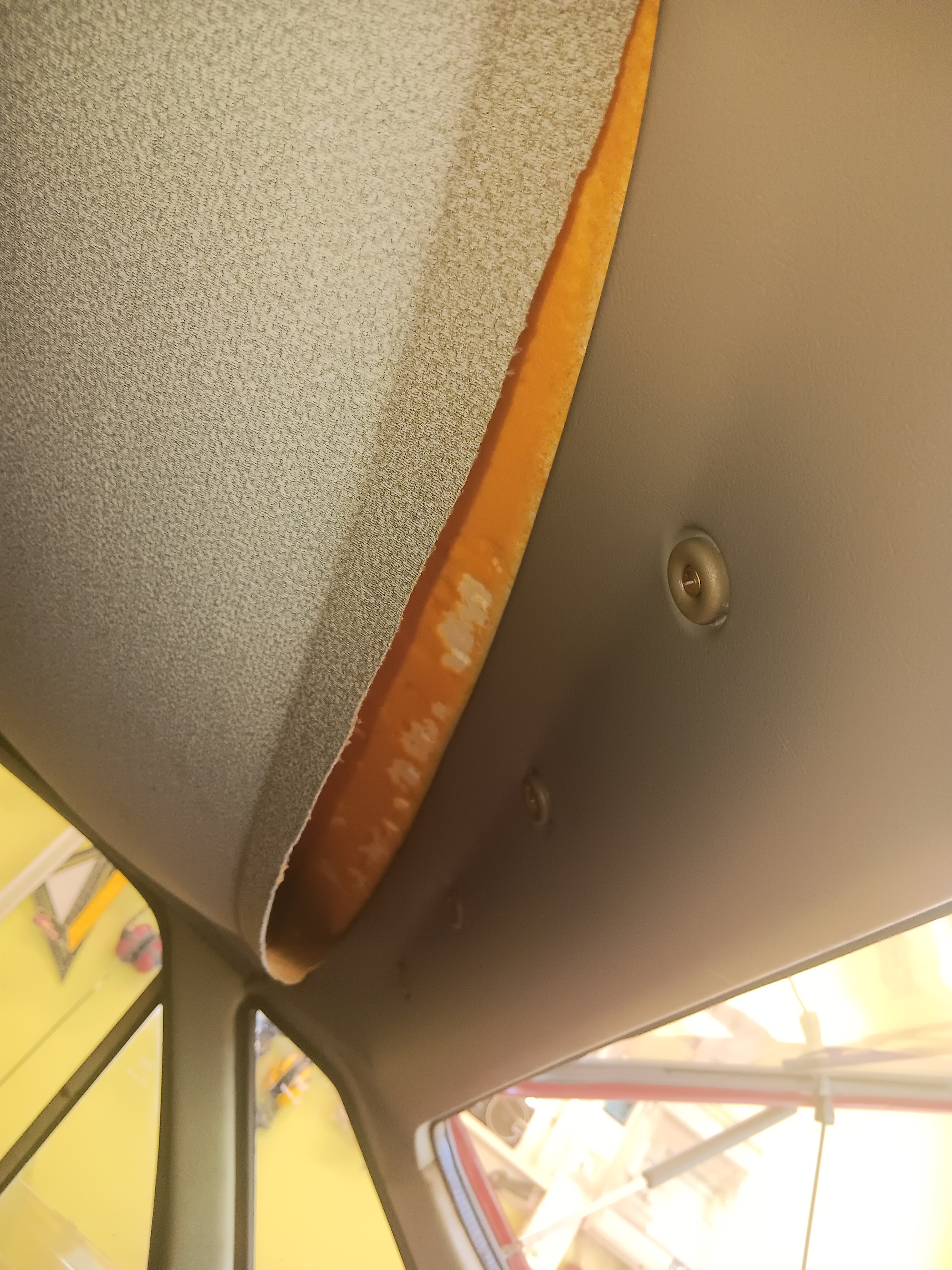

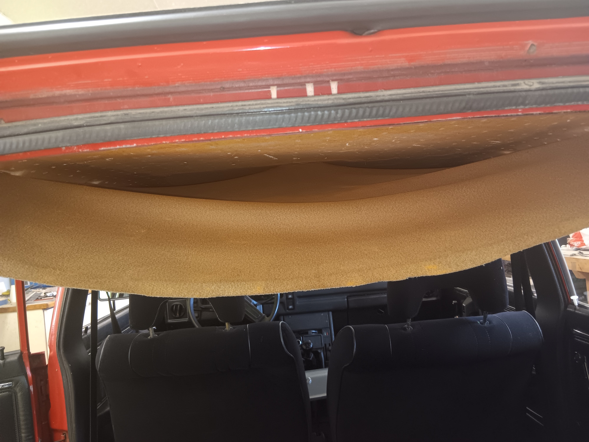

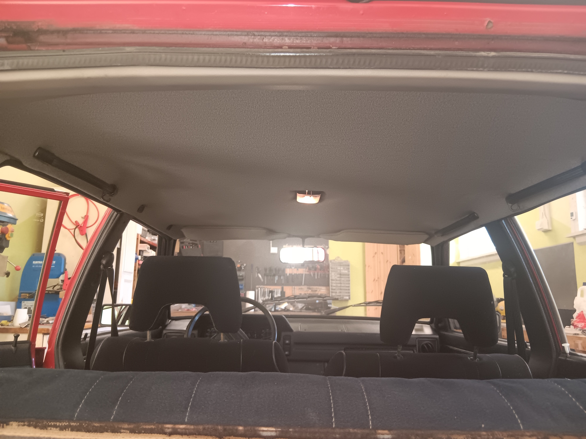

Polonezissa oli saab-tauti eli roikkuva kattoverhoilu. Edessä roikkuu tarpeeksi huomaamattomasti kun reunoilta on kiinni kauhukahvojenkin kohdilta ja keskellä kattoa oleva sisävalo kannattelee sitä mutta takaosasta roikkui pahemmin, kun oli jo päässyt peräkontin listan alta irtikin.
Liimasin sen takaa uudestaan kiinni, ensin vain piti rapsutella entinen liima tai joku nöyhtä verhoilusta ja styroksista pois. Verhoilun takana oleva styroksi selittää taas miksi tämä on hiljaisempi kuin Lada.
Nöyhtää yletti putsata vain sisävalolle asti, jos olisi liimannut koko katon niin en tiedä olisinko enää saanut verhoilua mitenkään nätisti asettumaan paikoilleen, ja tuntui liian isolta työltä.
Ostin jotain liimasprayta minkä pitäisi olla sen verran mietoa ettei sulata styroksia joten en alkanut kokeilemaan pienelle alueelle vaan vedin koko takaosaan liimat ja länttäsin verhoilun paikalleen. Ihan riittävän siisti siitä tulikin.
Vähän jäin epäilemään, että niinköhän pysyy muutamaa päivää kauemmin, kun ikkunat auki ajellessa ajoviima lepattaa tuota etuosan verhoilua että kiskoo ehkä liimaukset irti, mutta jos niin käy niin sitten liimattava etuosakin.

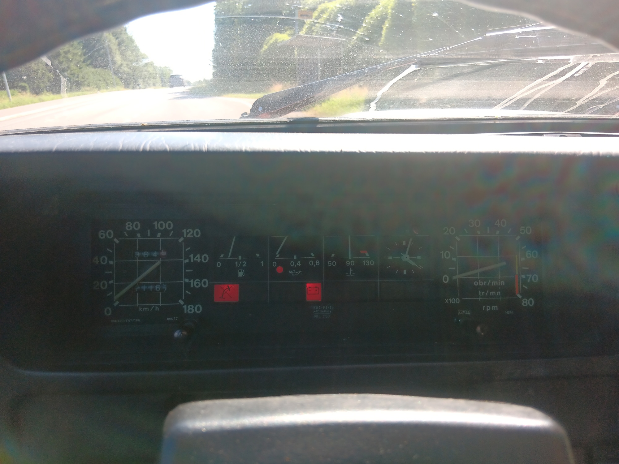

Tässä tuli alkuun ajeltua huomaamatta yllättävänkin paljon mutta sen verran vähän että ei tullut mieleen tankata ajoissa. Tuli siis tälläkin autolla testattua bensan loppuminen. Tankille olin kyllä menossa mutta maisemareittiä. Kaveri haki kanisterin kanssa niin sai haettua bensaa.
Vähän epäilinkin bensamittarin luotettavuutta mutta en kerennyt asemalle tankkaamaan täyteen, että näkisi että oliko se tankki miten tyhjä.
Bensa loppui vaikka mittarin mukaan ainetta on

Itse olen töissä joitain kattoverhoiluja fiksannut siten etä siihen spräy liima purkin suuttimen tilalle olen laittanut rokotus neulan.
ja sopivasta kohtaa painanut läpi ja ruiskutellut liiman, antanut hetken kuivahtaa ja painanut kiinni. On pysynyt ja jälkeä ei ole edes nähnyt mistä "rokotettu".

Vähän näyttää siltä että on kattoverhoilu jo hieman alkanut irtoomaan liimauksista, mutta jospa nyt edes idän ihmeisiin asti pysyisi.

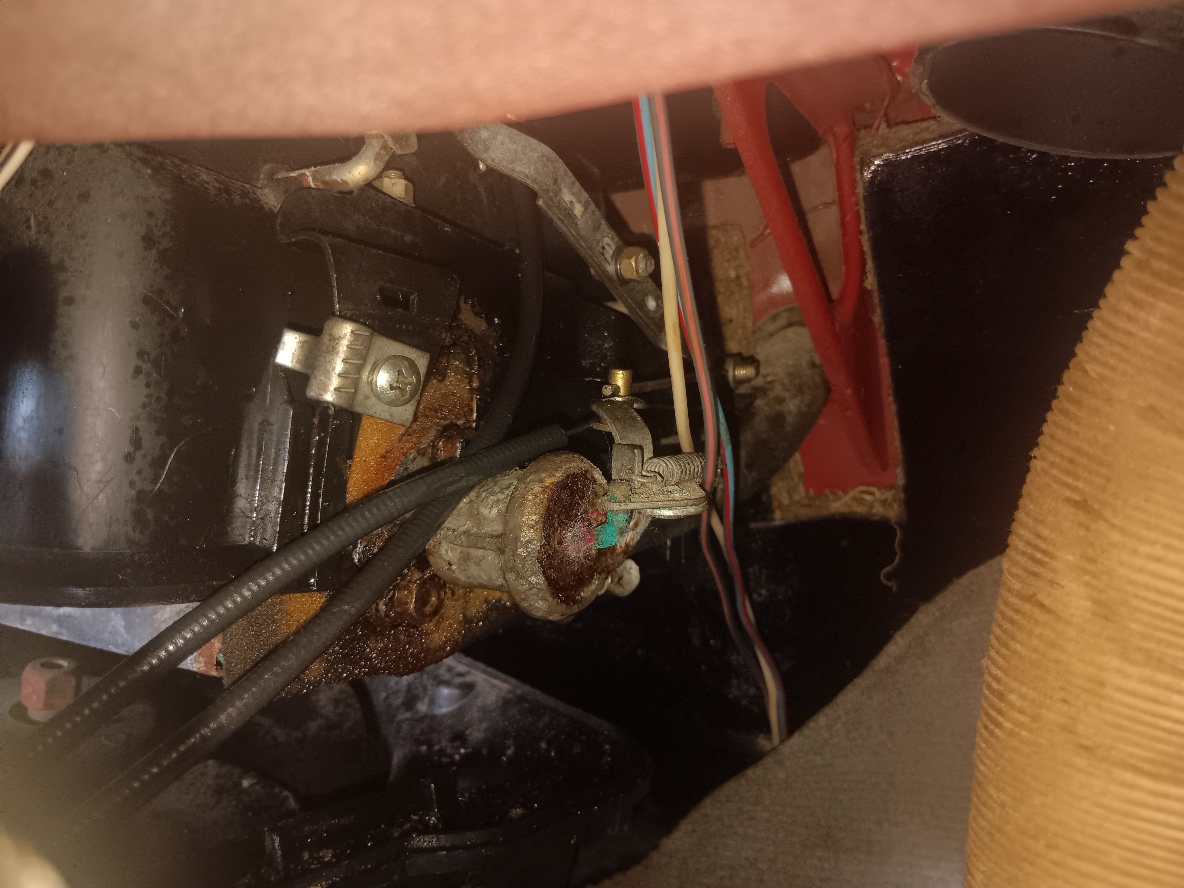

Lämppärin hana oli tosi hapettuneen näköinen ja joskus hieman vuotanutkin jäljistä päätellen. Lisäksi se oli ihan jumissa niin päätin sitten vaihtaa uuden hanan.
Alku näytti helpolta. Sivuikkunoille ja tuulilasillekin lähtee haitariletkut lämmityslaitteesta. Hieman mukavemmat kuin 2107:kan muoviset torvet ja niiden muovikynnet. Tilaa ei vain ollut juuri ollenkaan päästä ylempään hanan mutteriin käsiksi, mutta koska alempikin mutteri vaati paljon herkistelyä niin irroitin sitten koko kennon. Lehtitöhkää ei kennon päällä ollut yhtään, eli siinä mielessä turha työ, mutta hana oli sen verran juminut kiinni, että piti rälläkällä paloitella kappaleiksi että irtosi.
Keskikonsoli oli sentään helppo irrottaa kauemmaksi, joskaan kokonaan pois en sitä ottanut kun oli sen verran paljon sähköjohtoja.
Lämmityslaitekotelohan on samantyylinen kuin Ladoissa paitsi alaräppänää ohjataan vaijerilla.
Hana sen sijaan on turhan monimutkainen kokonaisuus. Vaijerin silmukkaa ei pujoteta hanaan niinkuin Ladassa, vaan hanan säätövivussa on läpireikä tapille jonka kannan alle vaijeri laitetaan. Sitten siinä tapissa on kyljessä vielä reikä jonka läpi tulee joku tanko. Ja tapin päässä (irroitettu jo kuvassa) on vielä M4 kierrereikä ruuvia varten jolla se tappi kiristetään siihen tankoon oikeaan kohtaan. Vaijerinkuori sentään lukitaan samanlaisella lärpäkkeellä kuin Ladassa. Sen tangon välityksellä liikkuu toinen tanko joka liikuttaa kahta akselia lämmityslaitteeen yläosassa, että liekkö säätää jotain ilmankulkua erilailla riippuen hanan asennosta?
Ei vaan ollut yhtään kiva asentaa noita vipstaakkeleita kun kaikki liikkuu ja vaijerikin jänkää tappia vinoon. Mutta meni se sitten vihdoin paikalleen kun jätti yhden prikan välistä pois. Hanskalokeronkin irroitin tieltä, mitä ei selvästikään ollut suunniteltu irroitettavaksi kun oli pop-niiteillä kiinni.
On muuten Ladassa sekin parannus tehty, että tulipellissä on lämppärin letkuille se läpivientikumi ruuveilla kiinni, kun tässä on ihan vaan läpivientikumit molemmille letkulle erikseen ja en niitä enää jaksanut näprätä paikalleen, kun on äänieristettäkin edessä.
Hanalle menevää muotoletkua en saanut enää pitämään vaan piti vaihtaa yleismallinen letku tilalle.

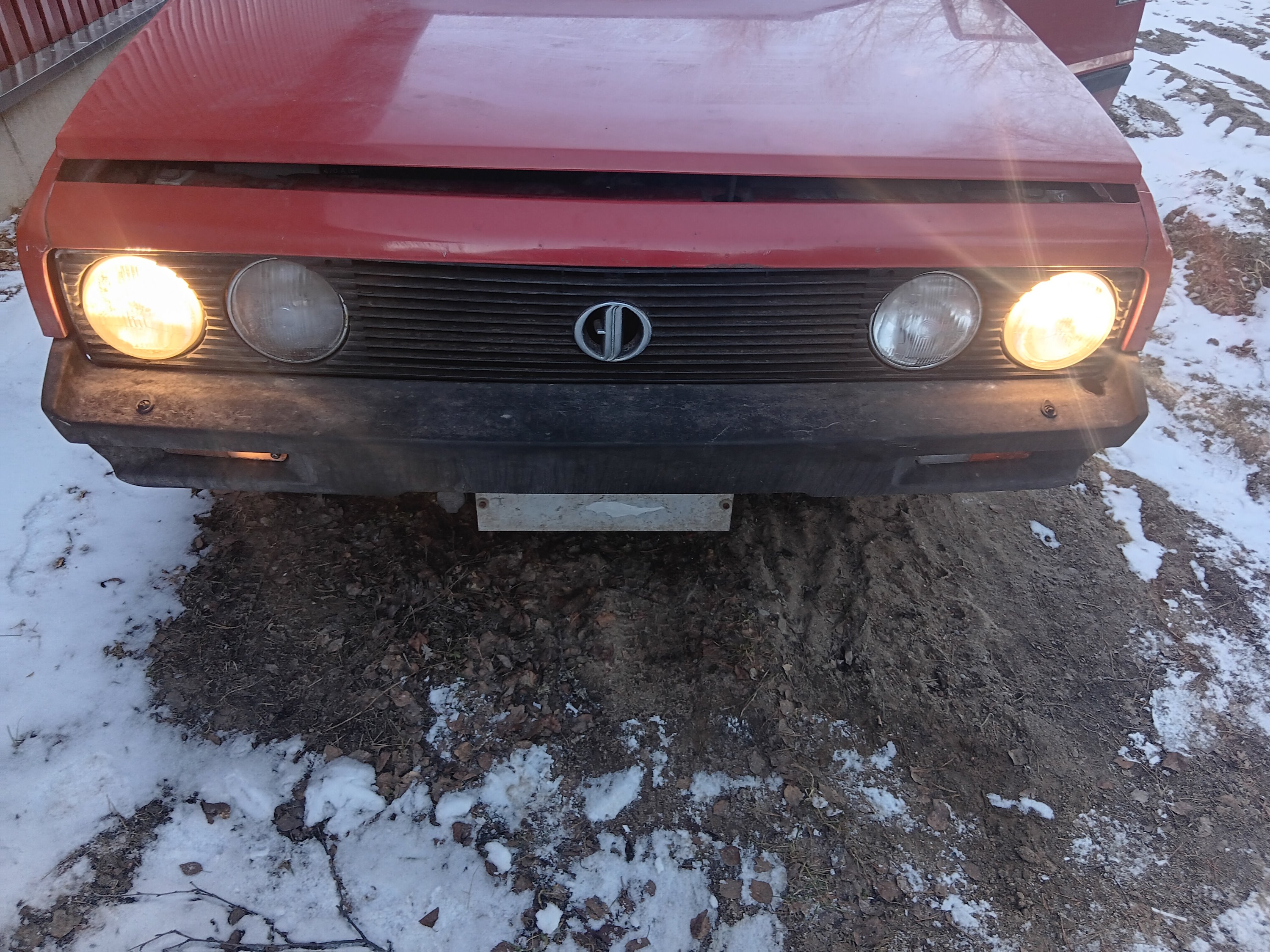

Ainahan se on hyvä, jos joku auto pelastetaan takaisin liikenteeseen, oli merkki mikä tahansa. Tää oli itseltä kyllä outo päähänpisto kun yleensä himoitsen vain niitä autoja joita muistan lapsuudesta ja näitä ei minun nuoruudessa enää näkynyt.
Kaukovalojen hehkulamppu-umpiot vaihdoin uusiin H1 halogeeniumpioihin, kun alkuperäiset oli heijastinpinnoiltaan niin huonot. Jälleen onnistuneen mukava remontti, että on niitä vaikka välillä meneekin hermo. Katsotaan miten kytkinlevyn vaihdon kanssa käy...
