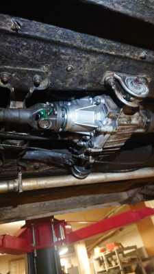

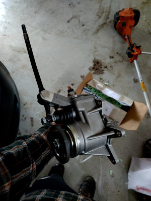

Tuli vaihdettua kaikki öljyt Nivaan. Muuten oli hyvät öljyt joka paikassa paitsi jakolaatikon öljyt oli hiukan tummat ja pientä metallia oli havaittavissa. Ei kumminkaan mitään isoja paloja tai lastua. Ajattelin jonkin aikaa ajella ja vaihtaa uudestaan jakolaatikkoon ölyn niin näkee miltä vaikuttaa.
Samalla tuli vaihdettua etuvedon kytkentälaite. Oli kohtuu helppo . Jakolaatikkoa ei nostettu kokonaan pois vain vaihdelaatikko tiputettiin hiukan alas päin ja jakolaatikka myös tiputettiin hiukan, että sai vanhan osan pois. Sitten putsailut ja uusi tilalle. Lähes yhtä helppoa mitä voi ajatella. Kohtuu hyvä oli ajalla sulaa pikitietä. Kuten arvata saattaa jäisellä sivutella auto menee aikalailla luisussa :lol:

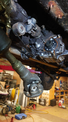

Eilen hajos jakolaatikkosta juuri vaihdetusta osasta kepinkiinike. Oli jotain pa*ka valua/alumiinia misä lie intiassa tehtyä.
Ei siinä sitten auttanut kun lähteä pajalle tekemään remonttia. Piti nostaa jakolaatikko pois ja vaihdettiin vanhasta osasta keppi tilalle.
Tuli myös samalla alotetettua seuraavaa remonttia. Alko pääseen sen verran purkamisen fiilikseen, että tuli myös vaihdelaatikko otettua pois. Sieltähän se öljy tuli kampiakselin stefasta. Eli arvaus osui kohdilleen.
Ei siinä sitten muutaku toivoa, että osat tulisi tänäpä perille niin pääsee stefan vaihtoon. Samalla tulee uusia puslia, iskarit ja muuta vaihdettavaa osaa.

Eilen saatiin Niva taas ajoon. Kampiakselin stefa tuli vaihdettua ja öljyvuoto loppu siihen.
Myös jakolaatikkoon tuli vaihdettua kiinikkeet. Panhard-tankoon tuli myös puslat vaihdettua ja tuli todettua, että loput tukivarret saa odottaa myöhempää ajankohtaa. Myös iskareiden vaihto siirtyy samaan kertaan. Mutta eiköhän näin pärjää hetken aikaa.
