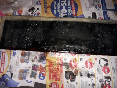

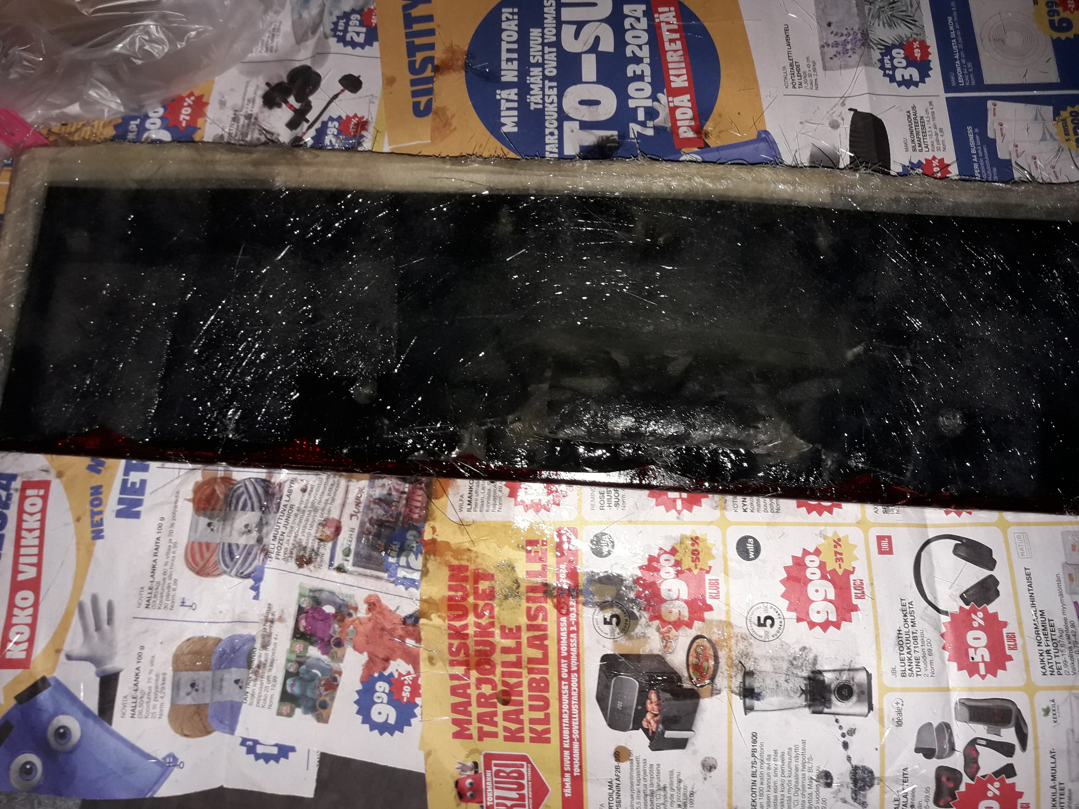

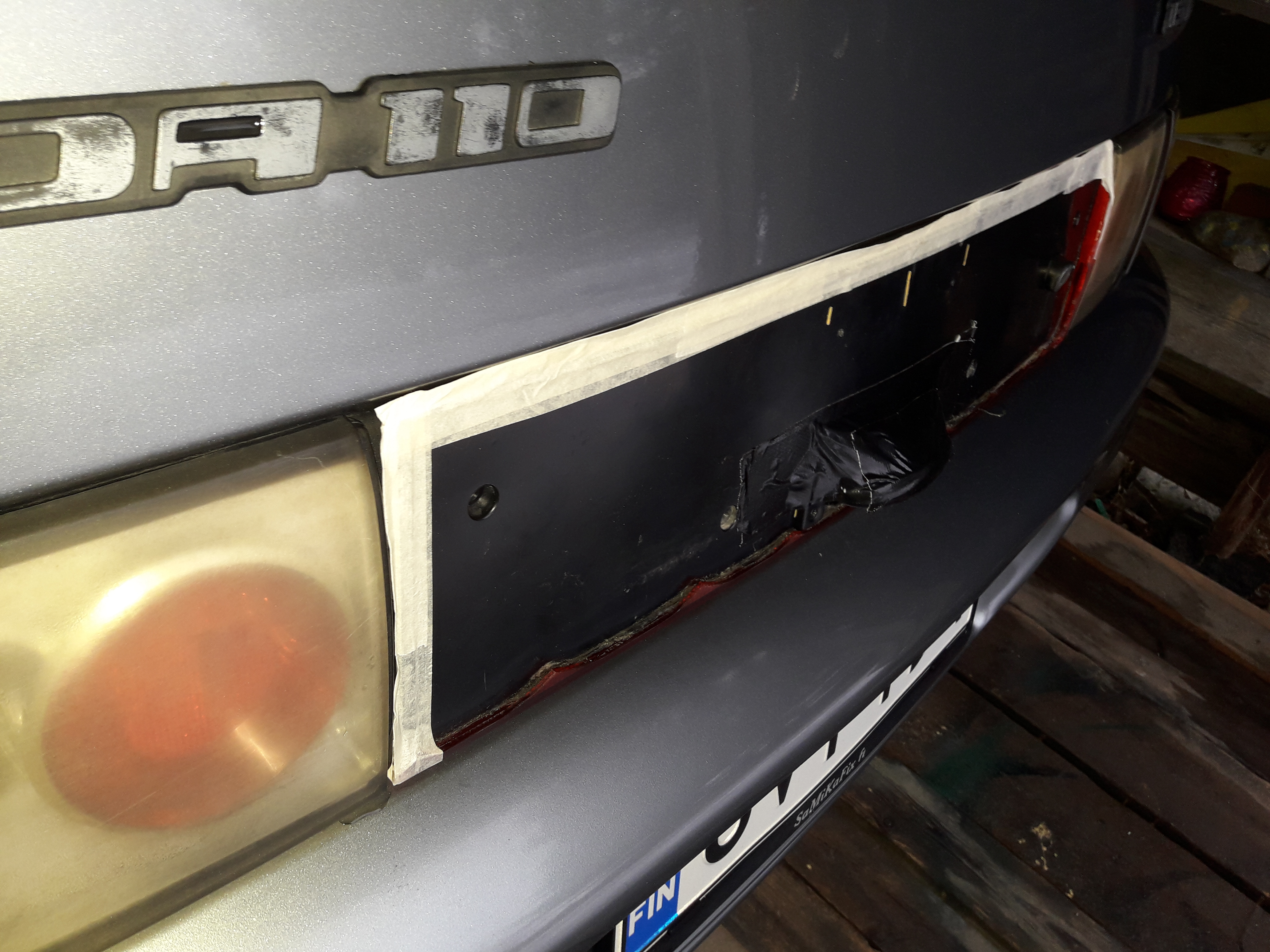

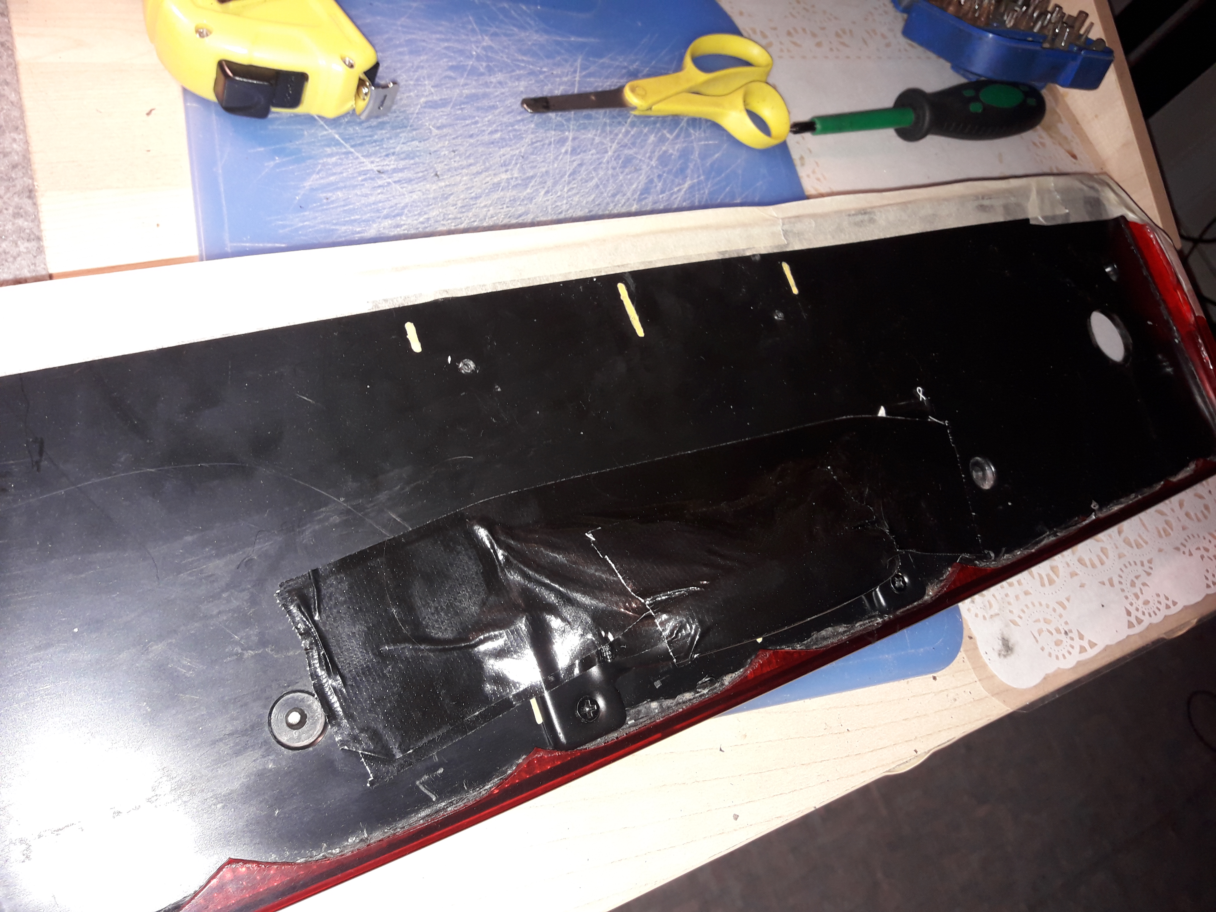

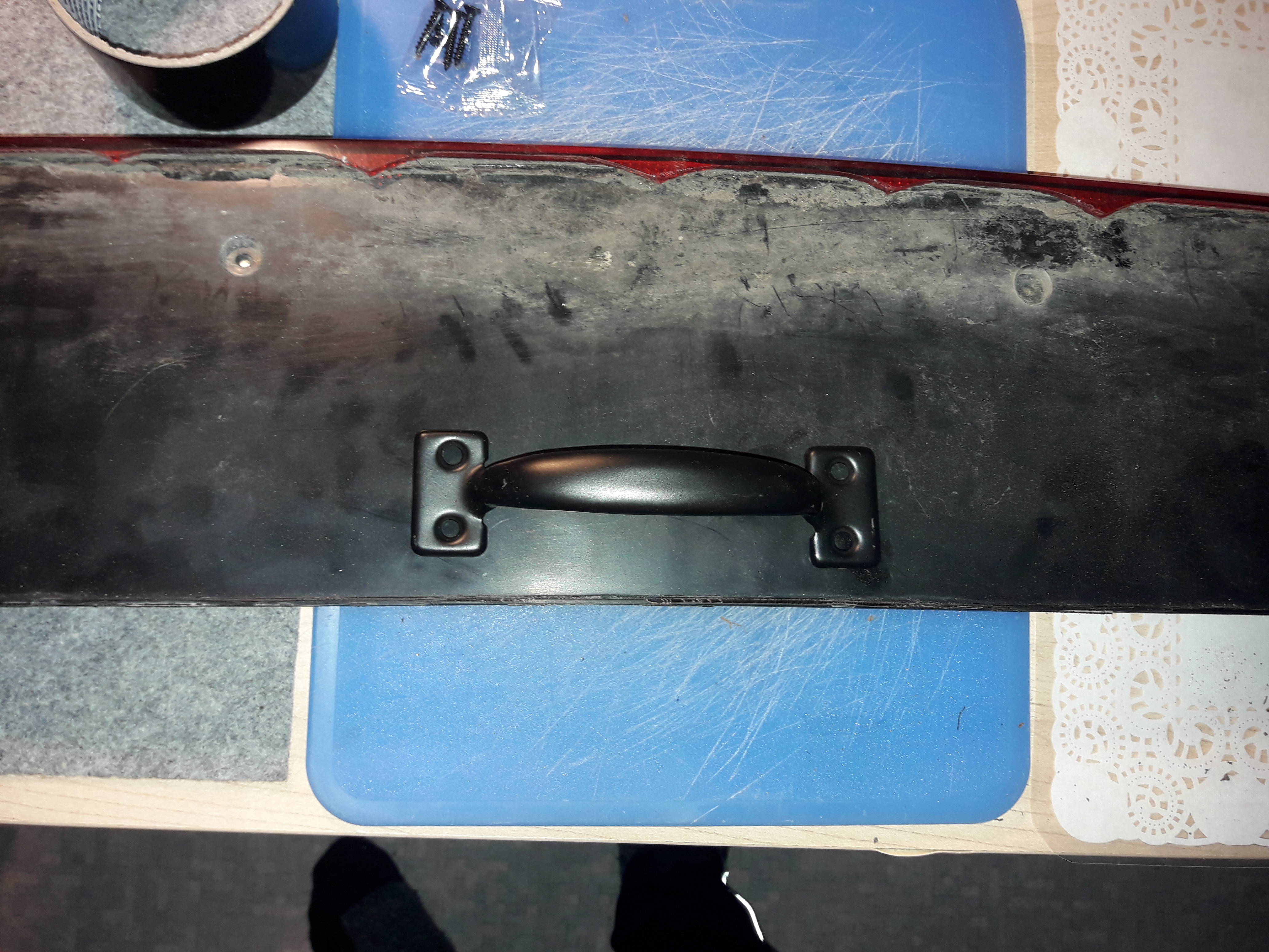

Oli haljennut tuo heijastin ja täynnä neulasia, niin päädyin riipimään sen kappaleiksi meisselillä ja alkaa projektoimaan tuohon nostokahvaa. Kahva on tollanen metallinen veneen tms. kahva, joka on neljällä ruuvilla kiinni, tein muodon jesarilla ja päälle laitoin lasikuitumattoa ja polyesterihartsia.
Seuraava vaihe olisi täyttää heijastimen reunukseen asti jollakin massalla, hioa ja sitten kuiduttaa uusiksi, siiten taas hioa/hiontamassata.
Innoissani tulin ajattelemattomuuttani rikkoneeksi sen heijastimen reunankin, vaikka se olisi ilman muuta ollut kiva tuossa. Tein sitten uuden muodon reunukselle maalarinteipillä, jonka kovetin polyesterihartsilla sekä lasikuitumatolla. Kaipaa toki hiontaa sekin! :lol:
Saa nähdä mitä tuosta tulee. Mulla olisi ns. seinään tarkoitettua tasoitemassaa, jota ajattelin tuohon seuraavaan väliin tyrkätä.

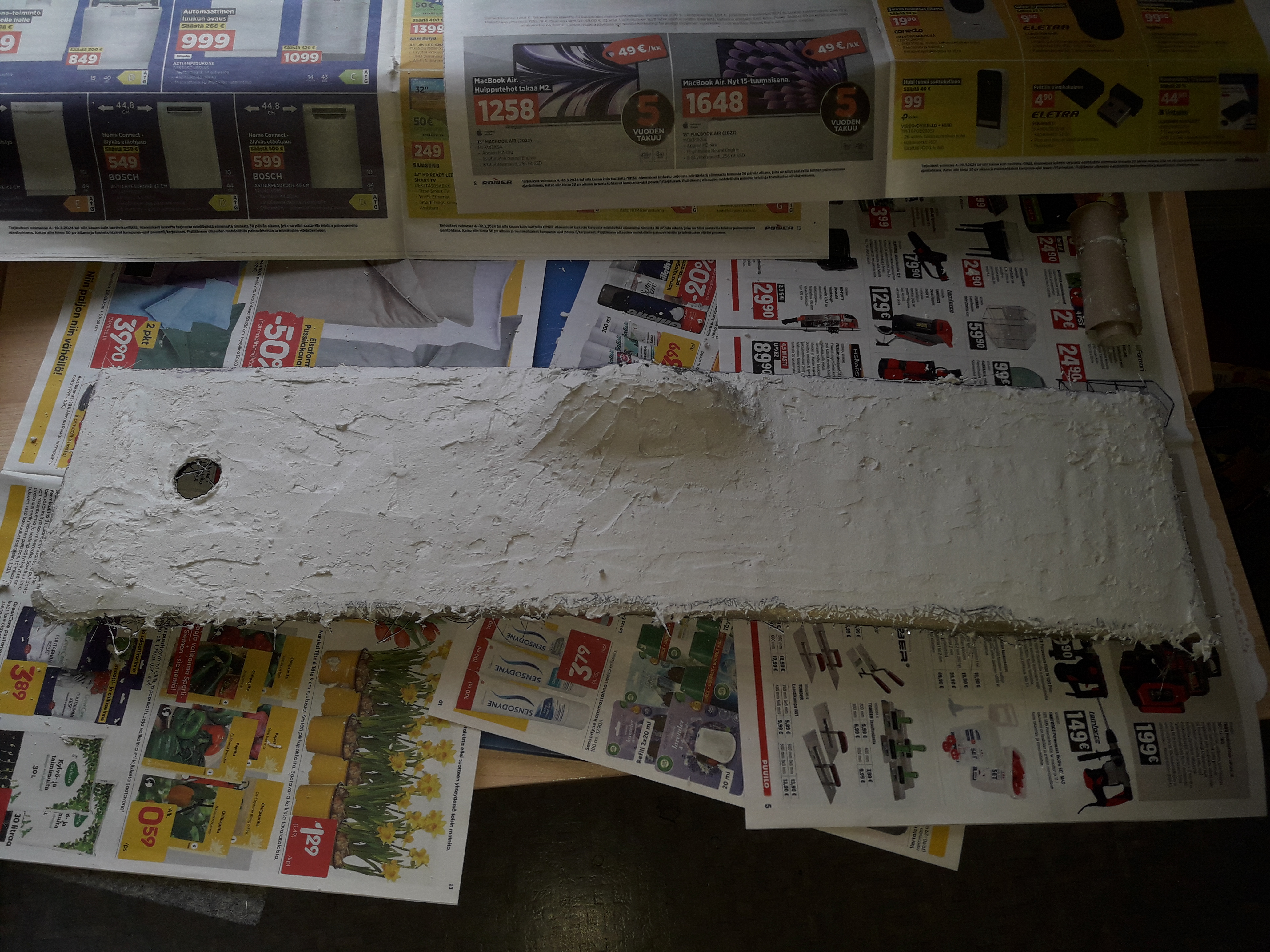

Tasoitetta lätkitty pintaan. Josko tuosta alkaisi jotain muotoon viittaavaa rakentumaan.. :lol: Vähän sellanen kutina, että tästä ei tasaista tule, mutta koitetaan :D

Nyt karkea välihionta elikkä kaikki korkeat kohdat pois. Sitten uutta kerrosta pintaan niin on mitä saa sitten leveällä hiontatuella vetää tasaiseksi. Riittävän iso hiontatuki auttaa tasaisen pinnan saannissa. Monasti pienellä tuella tehdään "aallokkoa" kun ei vastaa riittävän leveältä alalta.

pressa kirjoitti: 11.3.2024 16:45 Nyt karkea välihionta elikkä kaikki korkeat kohdat pois. Sitten uutta kerrosta pintaan niin on mitä saa sitten leveällä hiontatuella vetää tasaiseksi. Riittävän iso hiontatuki auttaa tasaisen pinnan saannissa. Monasti pienellä tuella tehdään "aallokkoa" kun ei vastaa riittävän leveältä alalta.
Kiitän vinkeistä! Sellasta jo huomasin, että tuosta tuli jo noilla kerroksilla melkoisen painava murkula, että voi olla luukun pumput aika kovilla :lol: Mulla on siellä kyllä lähestulkoon uudet Kilenin kaasujouset, mutta ei ne jaksa nytkään tuota luukkua omin voimin nostaa. Painaa se takaspoileri vissiin niin paljon jo itekseen. :roll: Entisessä farmarimallissa kun painoi luukun avausnappia ja joku oli takana, niin hyvä ettei leukaan jysäyttänyt! :lol:
Jos keksisi jonkun ohkaisen lasikuitu/tms tasoitteen mitä laittaisi tuon hionnan jälkeen pintaan, niin ei ehkä tulisi ihan niin paljoa painoa enää mitä tuon maton kanssa. Ja tosta matosta ja polyesterihartsista tulee aivan hirveän työlästä hiottavaa ja eikä sitä tasaiseksi saa sillai, etteikö vaatisi vielä sitä hienotasoitusta..

Ajatuksena olisi sitten viimeistelyn jälkeen laittaa tuohon kahvan päälle tommoset aliexpress kirjaimet tuomaan vähän sitä luxusta 8)

Perus muovikittiä vaikka motonetistä: https://www.motonet.fi/tuote/soudal-met ... t=60-03426
Tärkein kuitenkin ensin; kaikki korkeat rosot pois ja sitten hienoa pakkelia kerros.
