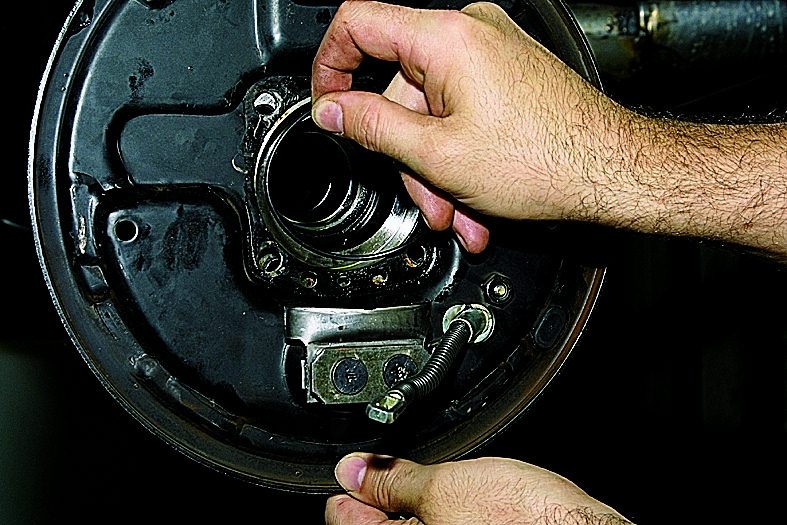

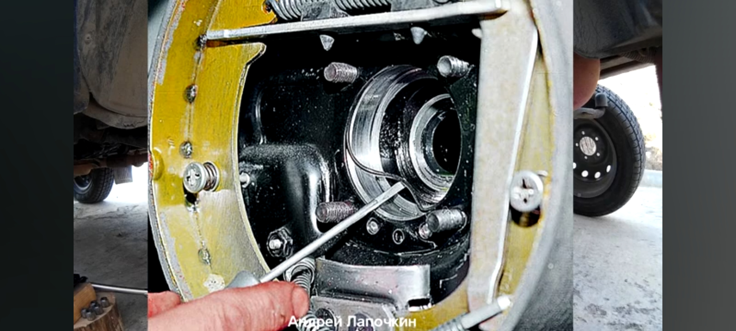

Lainataan vanhaa topiccia kun otsikon aihe alkaa lähennellä allekirjoittanutta😀laakerit olen aikasemmin nivaan vaihtanut taakse ja nyt toinen puoli vuotaa öljyä rummun sisään😬uudet stefat ja isot O-renkaat kätösissä niin rupesin miettiin mihis väliin se iso O-rengas kuuluikaan? Asensin sen siis ekalla kerralla sinne taka-akselissa olevan uran pohjalle jotta O-rengas on ikäänkuin siellä laakerin takapuolella.
Kuuluko olla siellä takana vai kuuluuko se laittaa taka-akselin/jarrukilven väliin tiivistämään?? Kuvaa kellään aiheesta? Onko muuta huomioitavaa että menis tällä kertaa maaliin asti homma?🙈
Tässä vielä kuva valottamaan, eli noinko se olis pitäny tehä😅
Uudet stefatkin pistin molemmin puolin aikasemmin, mutta ilmeisesti huono varaosa tms. kun alkoi taas tihkaseen

Viestit: 10663
Re: vastaus NIVA 4x4 Taka-akseli pyöränlaakerin vaihto
Itse en ole nivaa tuosta kohtaa purkanut mutta tuossa on kuvasarja stefan vaihdosta: https://www.autoprospect.ru/vaz/21213-n ... lnika.html

Viestit: 10663
Ja tärkeinhän stefan vaihdossa on että huullos on voideltu notkealla vaseliinilla, eikä asennettaessa vetoakselin paino pääse painamaan huullosta.
