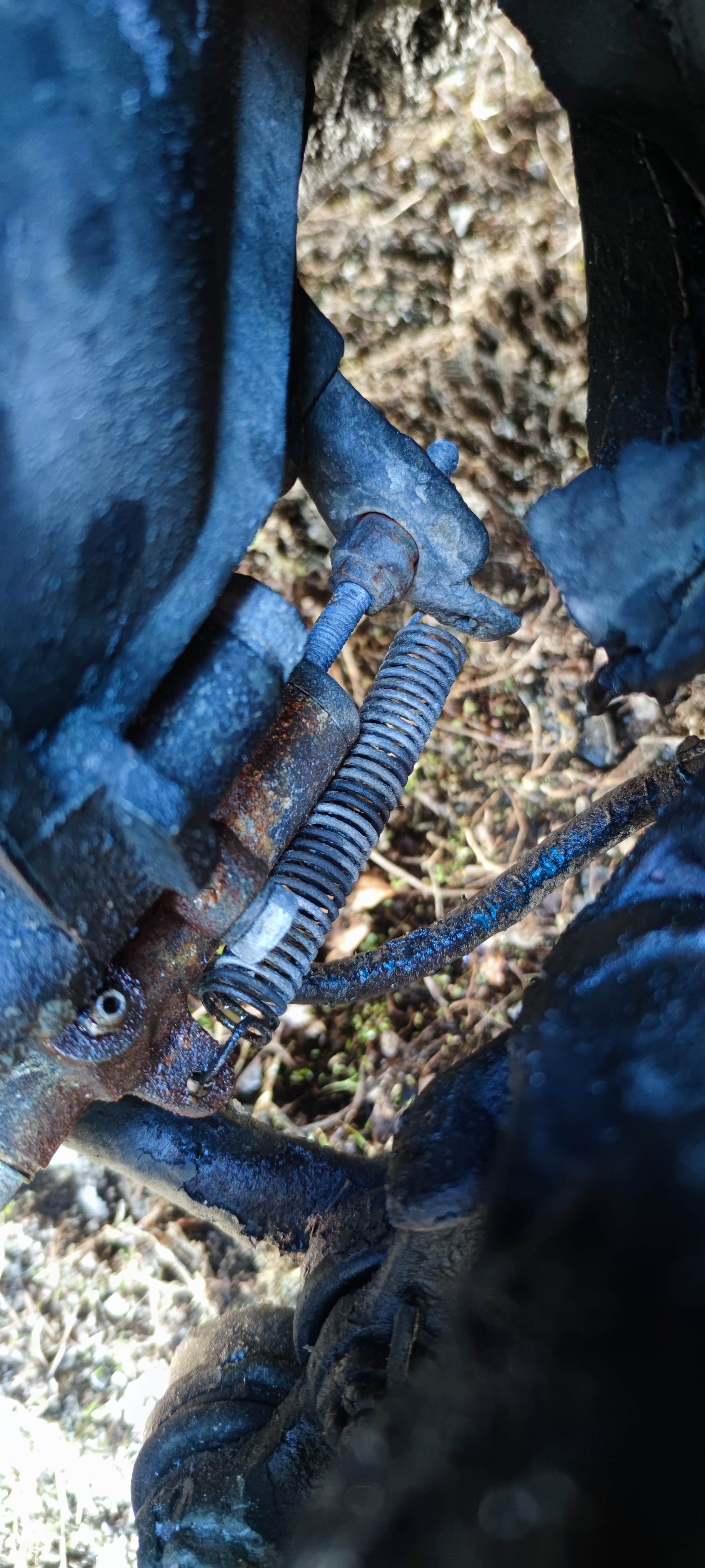

Kytkinongelmia otsikonmukaisen kulkineen kanssa.
Kytkin ei irroita ja poljin tunnoton. Tanko kuitenkin liikkuu, eikä nestettä ole hävinnyt, joten oma veikkaus kohdistuu ihan kytkimeen itseensä, varsinkin kun ongelma ilmaantunut seistessä.
Näinollen vastaanotetaan parhaat vinkkivitoset, jolla kytkin irtoaisi ilman purkamista. Toki saa tietenkin myös heittää ideoita ilmoille, jos vikaa pitäisikin etsiä muualta.
1200 -78
Seissyt vuodesta -98, vuoteen -19. Vuonna -19/-20 herätelty ja ajettu n. 2tkm, jonka jälkeen jäänyt sytytysongelmien vuoksi uudemman kerran seisomaan, nyt kaivettu esille ja saatu käyntiin. Vaihteita ei kuitenkaan nyt käydessä saa päälle, kun ei kytkin irroita.
Pääsylinteri ja nesteet vaihdettu -19. Jos vika olisi työsylinterin puolella, liikkuisiko tanko polkimesta?
Kilometrejä taivaltanut koko elämässään ~32tkm.

Eli työsylinteri liikkuu eikä sen ja käpälän väli ole 6mm suurempi?
Nyt on kytkinlevy liimautunut asetelmaan ja sitä voi kokeilla irrottaa ajamalla. Laita ykkönen päälle ja käynnistä auto, auton liikkuessa pidä kytkinpoljin pohjassa ja tee kiihdytyksiä ja jarrutuksia. Asiaa helpottaa kun vedät ryypyn täysille niin pysyy kokoajan kierroksia koneessa eikä sammu niin helposti kun jarruttelet. Joskus irtoaa parilla nykäisyllä ja joskus saa rynkyttää pitempään. Jos tuntuu että jalat loppuu niin sitten ajaa kytkin pohjassa ja vain kaasulla nytkyttää elikkä ns. kengurubensa ajoa.

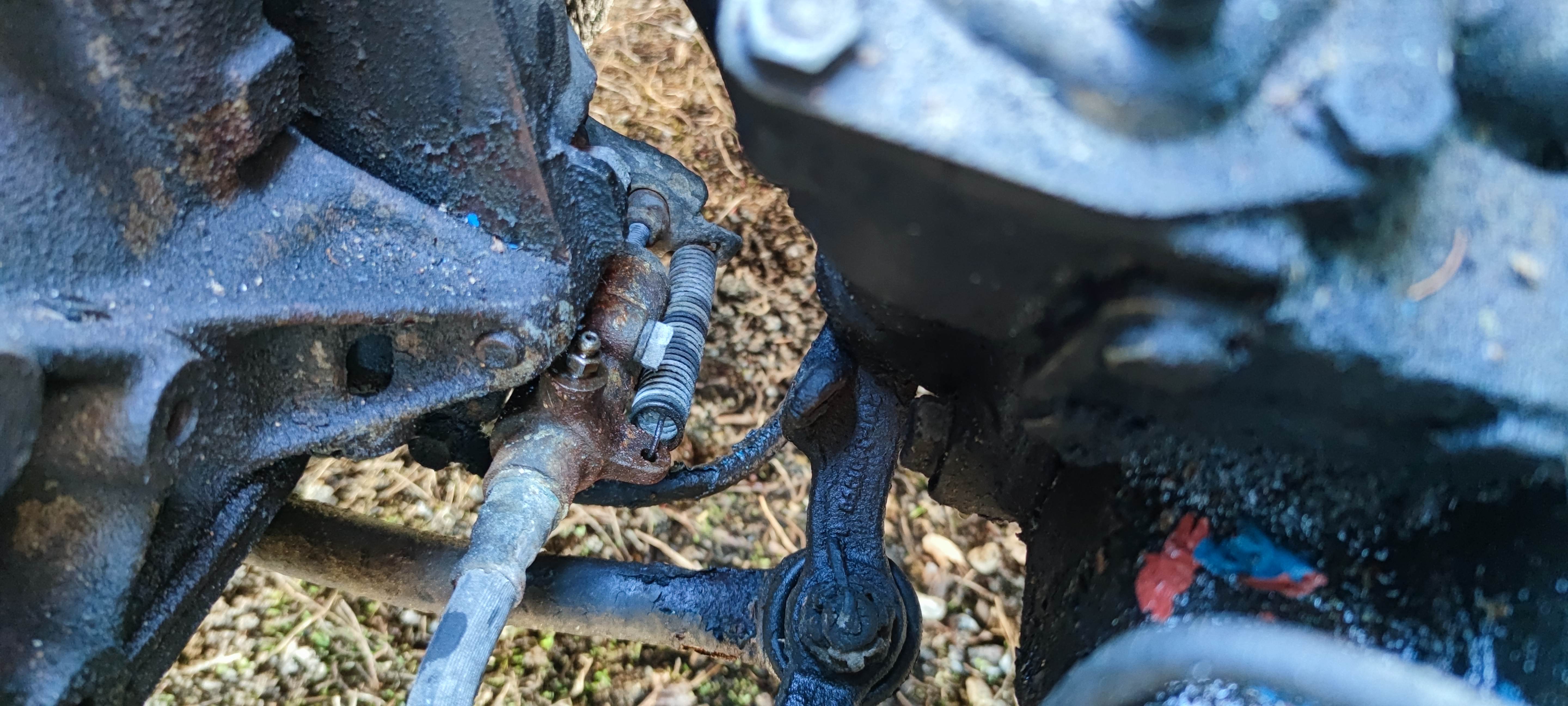

pressa kirjoitti: 6.5.2023 10:01 Eli työsylinteri liikkuu eikä sen ja käpälän väli ole 6mm suurempi?
Sylinterin ja käpälän väli soittaa nyt kovasti hälytyskelloja etten lähde suoriltaan pompottamaan tielle.
Yritin lisätä viestiin liitteeksi kuvat työsylinterin päästä, jos niistä näkisi tuon käpälän välin. Siellä se vika taitaa olla?

tarkoitin siis tuon käpälän ja työsylinterin tangon välystä jonka tuo palautinjousi pitää nyt nollassa. Elikkä sormilla kokeilet tuota käpälää poispäin sylinteristä niin välystä ei saa tulla senttiä enempää mutta selkeä väli pitää olla ettei jää kantamaan.

pressa kirjoitti: 6.5.2023 10:53 tarkoitin siis tuon käpälän ja työsylinterin tangon välystä jonka tuo palautinjousi pitää nyt nollassa. Elikkä sormilla kokeilet tuota käpälää poispäin sylinteristä niin välystä ei saa tulla senttiä enempää mutta selkeä väli pitää olla ettei jää kantamaan.
Aivan, joo siellä ei oo ku sormin tunnettava klapi. Hieman jo ehdin säikähtämään, että tuon käpälän pitäis 6mm päässä olla sylinteristä.
