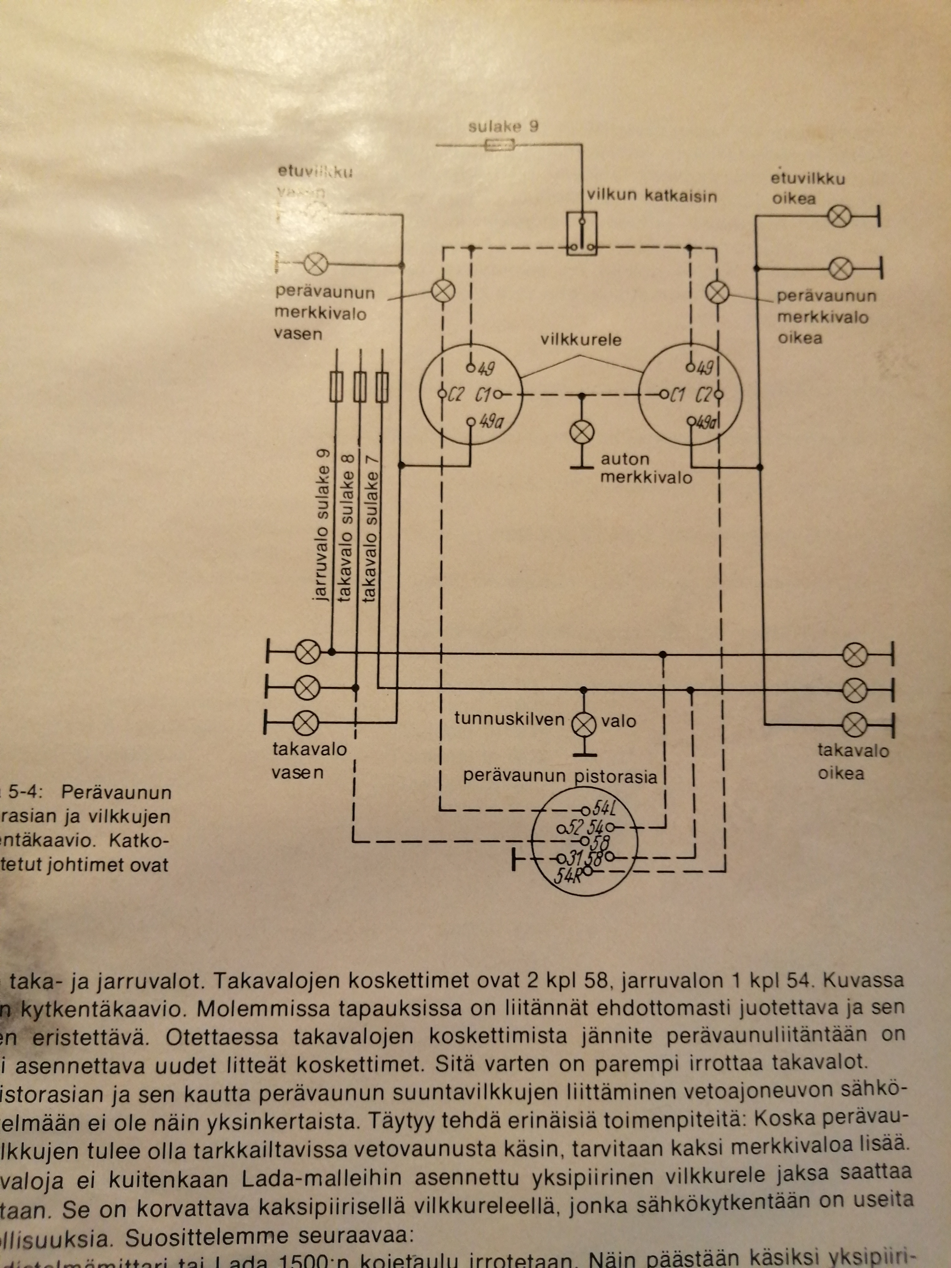

Moro - laittaisin koukun kiinni mutta jossain luki että ladan yksipiirinen (??) vilkkurele ei pelittäisi? vm86 1200L - pitääkö oikeasti väsätä toinen rele tms vai riittääkö kun nappaan johdot ryöstäjillä kiinni?? Ts. helppoa vai ei? Kiitos veikot.

No tää on se vanah saksalainen, tai siitä suomennettu 1979 oleva korjauskirja/vikojen selvitysopus...otanpa kuvankin,,,

Ohessa kuvat opuksesta - taidan unohtaa moiset....

Tuossahan rakennetaan jotain valvontavaloja peräkärryn vilkuille?? Kyllä ne vilkkuu kun vilkku on päällä, ilman erillisiä valvontavaloja.
