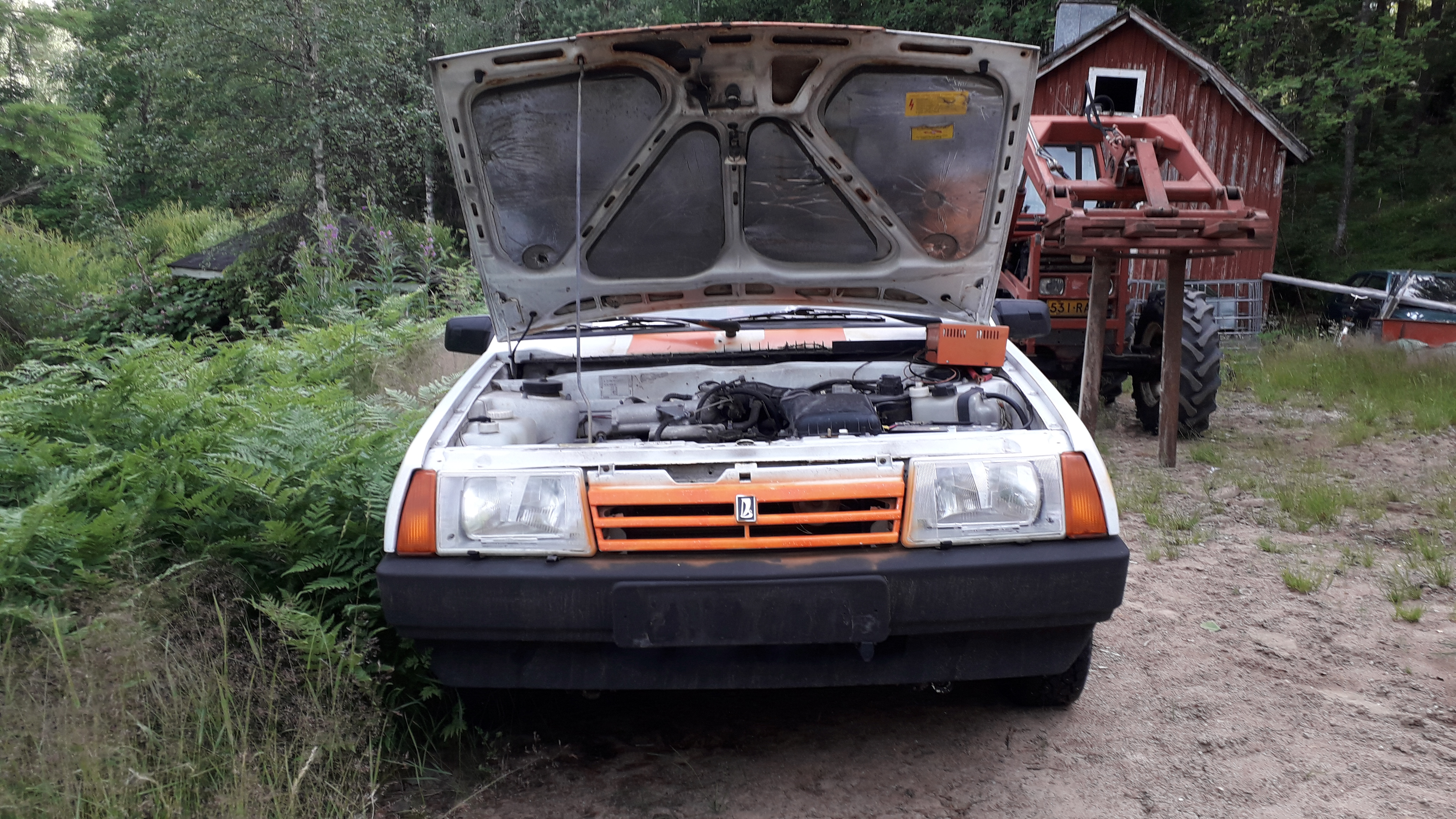

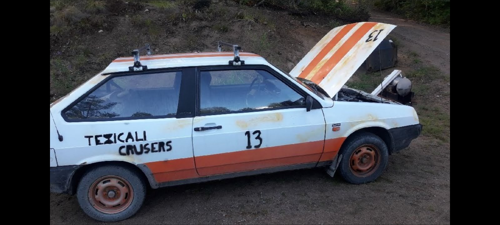

En tiedä paljon auton historiasta, mutta tässä hieman tiatoo: Auto on valmistettu vuonna 2001 ja nyt se on minulla peltoautona. Autolla on ajettu pientä soratietä edestakaisin, mutta Samu on seisonut kohta kaksi vuotta paikallaan odottamassa kytkinremonttia.

Tuossa muinoin (pari vuotta sitten) tuli huomattua, että voi hitto, auton kytkin luistaa ja nyt kesällä se olis tarkoitus korjata. Jakopää pitää myös vaihtaa, mutta päivittelen auton tilannetta tämän vuoden aikana.

Aiotaan nostaa moottori taljalla pois ja vaihtaa vanhat osat uusiin. Ei oo autotallia joten toivottavasti sää suosii. Teen YouTube- kanavalleni videota remontista.
