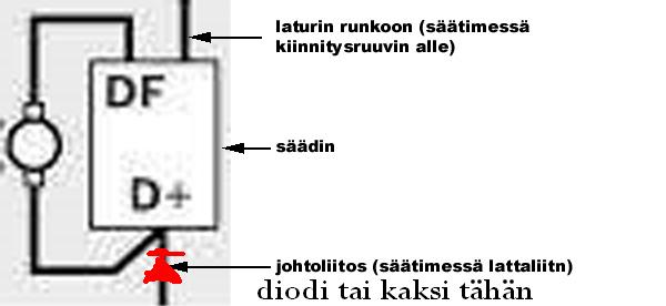

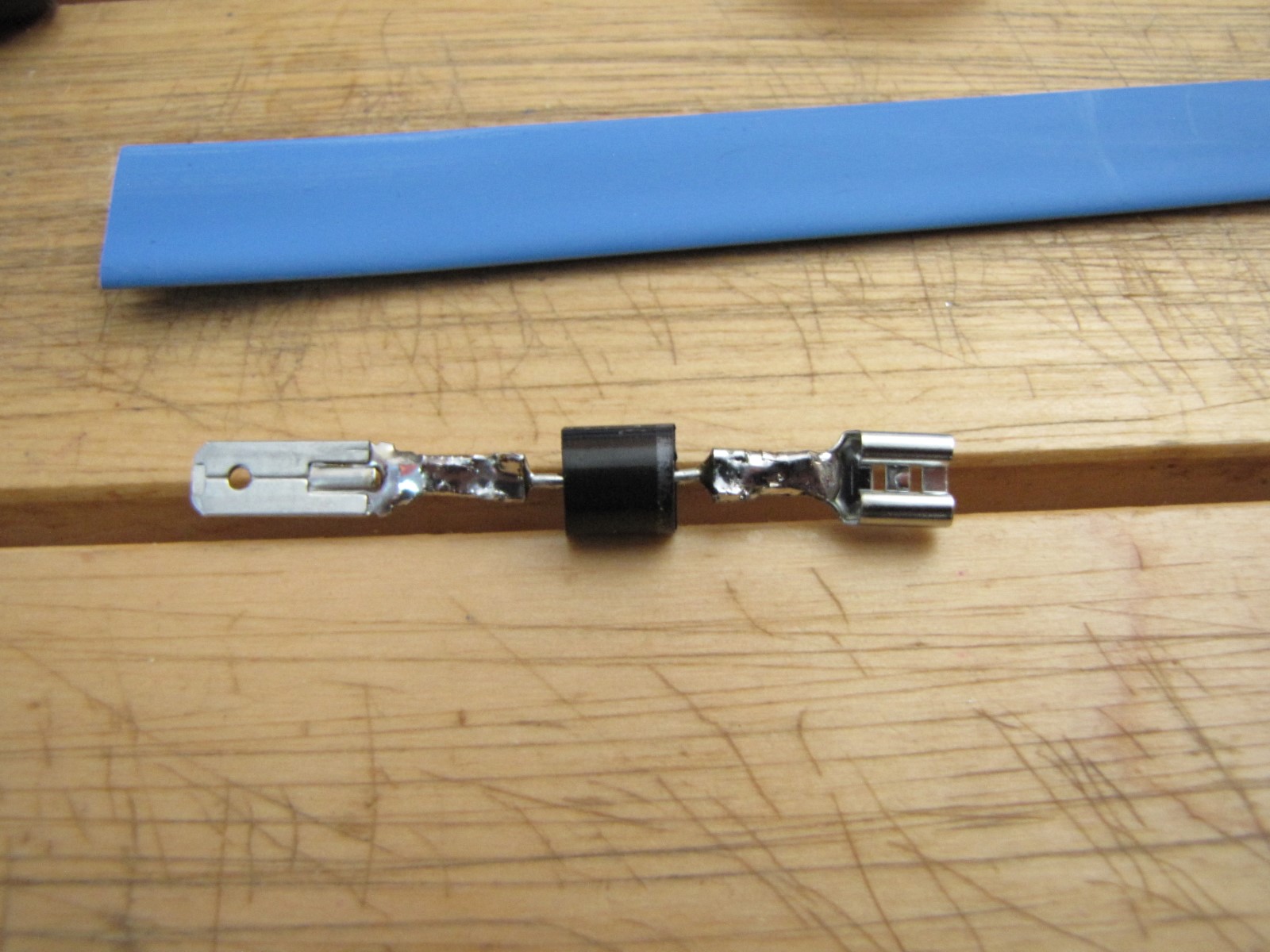

Ite tein takavetoon tuollaisen "patentin" herätevirtajohtoon eli 6A virrankestolla oleva diodi mihin liittimet päihin.

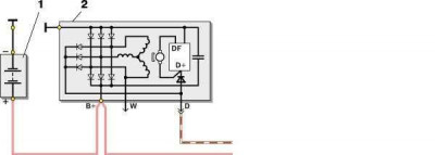

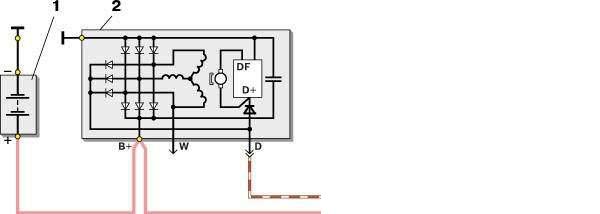

Mina laitoin tällaisen tasasuuntausillan anopin samaraan, siitä sitten valitsin kaksi diodia peräkanaa olevan kytkennän. Avasin laturin perämuovin ja sieltä jatkoin johdot päädyn ulkopuolelle mihin tuon ripustin. Yhdellä diodilla ei ehtinyt lataamaan talvisin kun ajomatka noin kolme kilometriä kauppaan ja sama takaisin kun auto jo jäähtynyt vähäsen...

Jta:n patentti on kyllä simppelimpi ja helpompi toteuttaa mutta en tajua miten se nostaa latausjännitettä. :shock:

Voihan tuollaisen samanlaisen diodin laittaa tuohon etuveto laturiinkin, mutta se kytkentäpaikka on tuo laittamani kuvan kohta eli lattaliitin säätimellä laturin muovipäädyn alla. Siksi oli helpompi vetää johdot ulos ja laittaa tasurin kaksi diodia siihen.

Joen musikka kirjoitti: 15.6.2021 20:11 Jta:n patentti on kyllä simppelimpi ja helpompi toteuttaa mutta en tajua miten se nostaa latausjännitettä. :shock:
Perustuu siihen että diodi pudottaa herätteen jännitettä kynnysjännitteensä verran (n.0,5-0,7V) eli jännitteensäädin luulee akun jännitettä pienemmäksi ja nostaa latausjännitettä tuon kynnysjännitteen verran korkeammaksi.

Ja toinen puhuu etuvetoisesta (granta/kalina) ja saa vastauksen miten takavetoisessa on. No kuitenkin jos katsot tuota liitteeksi laitamaani kuvaa, niin huomaat että ei mene samoin kuin takavetoisessa...
