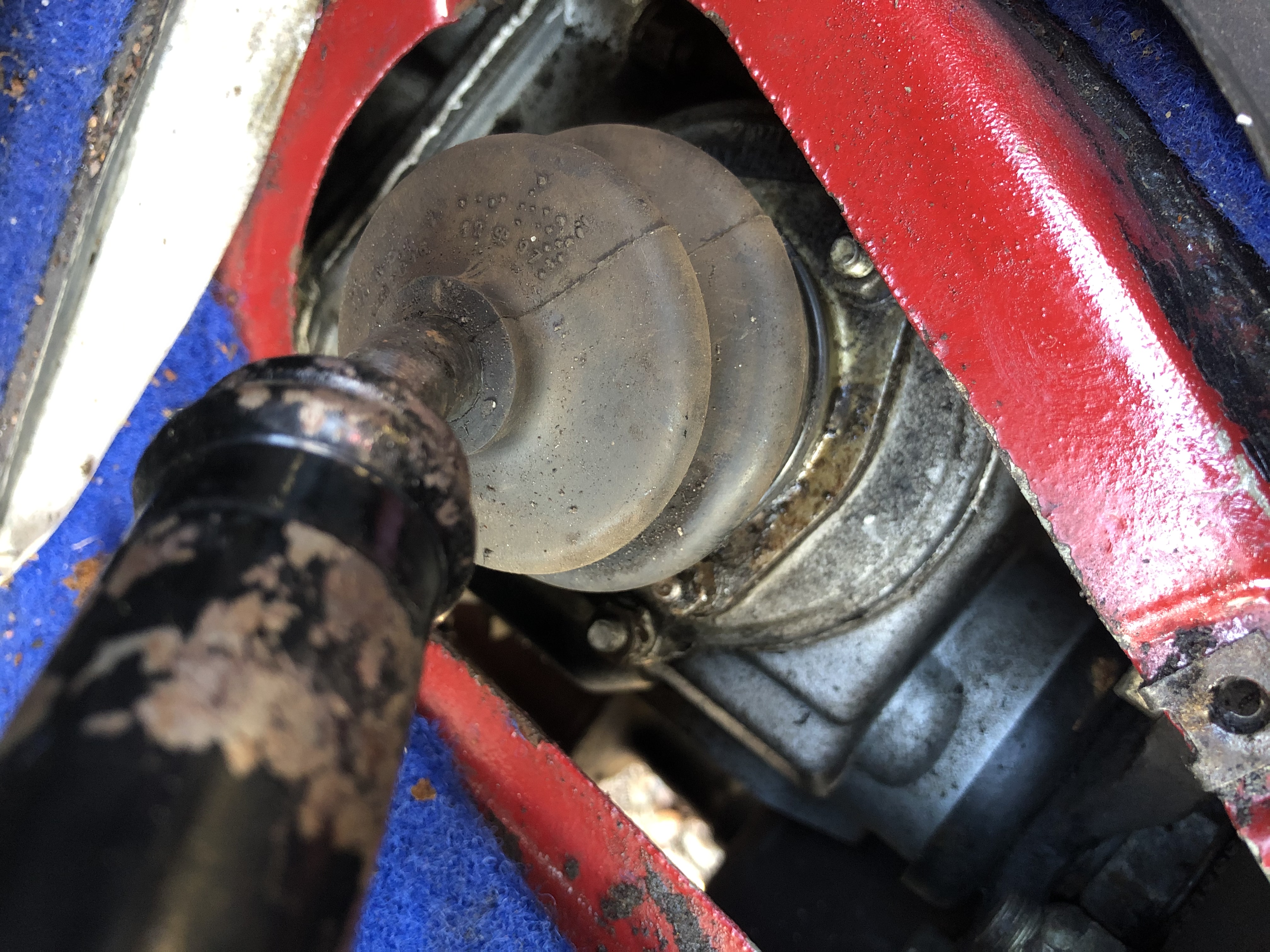

Vanhat öljyt on pois mutta saakeli kun on hankala lisätä öljyjä tuolta täyttöpropun kautta... aattelin kokeilla yläkautta. Kertokaas nyt viisaammat että näinkö tästä vaan irroitan tuon vaihdekepin, siis nuo uloimmat mutterit? Ja saakohan sen vielä takaisinkin? 😄
https://www.dropbox.com/s/y49z1wx0hrt8f ... 6.jpg?dl=0
Viestit: 10672
Re: Niva 1600 -91 5-vaihteisen öljyt
Itse en ole keppiä irrottanut. Laita tiivis letku täyttöpropun reikään ja siitä pumpulla tavarat sisään.

Kyllä nuo ulommat vaihdekepin mutterit uskaltaa aukaista, mutta ainakin takavetoisessa aika ahdas väli tulla kepin pois, ettei ota kardaanitunneliin kiinni. En tiedä onko Nivassa enemmän tilaan. Muistaakseni takavetoisessa jouduin ottamaan lootan takakannakkeesta irti että mahtui.

Ihmeellistä kyllä, öljyt sai lisättyä yläkautta, ja helposti irtosi vaihdekeppikin kun uloimmat laipan ruuvit irroitti. Onnistuin saamaan kepin takaisinkin. 😃
Ongelmana sieltä propun kautta oli siis se etten keksinyt miten hitossa sinne lootan sivuun pääsee proppua aukaisemaan kun väli on niin ahdas. Ja ählään muutenkin tässä pihalla, mikäs siinä jos sais auton ylös. 🤷
Mutta on siis mahdollista kepin poistamalla jos joku muukin sitä miettii. Ja onnistuupa ylitäyttökin samalla. Pistin sitten reilut 2 litraa.
