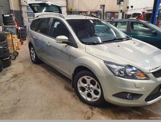

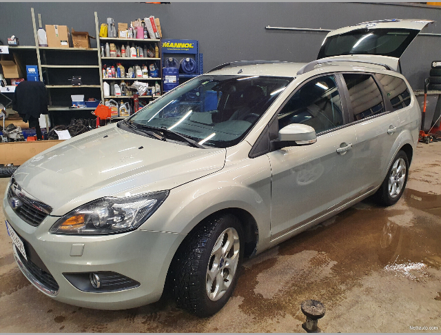

Eli rouva tarvitsi uuden auton ja eteen osui Ford Focus 1,8 TDCi vm 2009. Paljon noita tuli selattua nettiautossa, tämä oli lähes naapurissa. Koriltaan siisti, pientä ruostetta oli takapyöräkaarien alareunojen kanteissa sekä pikkurillin kokoinen rupi takaluukun alareunassa. Pohjastaan fordmaisen pintaruosteessa. Ajettu 265 tkm ja siihen on juri tehty koneremppa. Tarina kertoo että kiertokangen laakeri oli alkanut naputtaa mutta ajo jatkui ja lopulta loppui kuin kosahti. Uutta koneessa koko jakopää hihnoineen, männät, kiertokanget laakereineen, nokan ja kampuran laakerit sekä perhanasti tiivisteitä niin koneessa kuin turbossa. Termostaattikotelo ja termostaatti uusittu, EGR putsattu ja uudet tiivisteet. Takajarrut rempattu samalla. Just leimattu. Kytkin tarkistettu koneremontin yhteydessä. Auton myyjänä toimi autokorjaamo asiakkaan lukuun ja ko. korjaamo on tehnyt konerempan eli ammatilainen on ollut asialla eikä sorapiha-asentaja. Mukaan tuli uudet kesärenkaat ilman vanteita. Sisustan siisteys ja auton yleisilme vakuutti ja hinta oli mielestäni kuntoon nähden enemmän kuin kohtuullinen. Focuksella on neljä aiempaa omistajaa, joista eka omistaja piti autoa noin viisi vuotta.
Miinuksina oli katsastuksessa tullut huomautus oikean puolen ajovalon korkeudensäädön toimimattomuudesta, antenni on katkennut ja vanha kanta on jalan sisällä ja kojelaudalla olevan säilytyslokeron lukkotappi on katki ja luukku on jatkuvasti auki. Valitettavasti tän Focus mk2 faceliftin valon korkeudensäätö on integroitu umpion sisään, joten koko umpio menee vaihtoon. Myyjä lupasi tilata firmansa kautta uuden umpion heidän sisäänostohintaan. Antenni jää minun harteille ja luukku korjataan myyjän toimesta jollen viitsi itse.
Tämmönen siis tarttu matkaan...

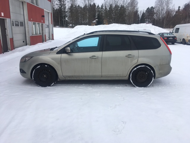

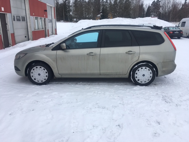

Hain postista pölärit jotka piti sitten laittaa heti alle. Kuva ennen:
ja jälkeen
