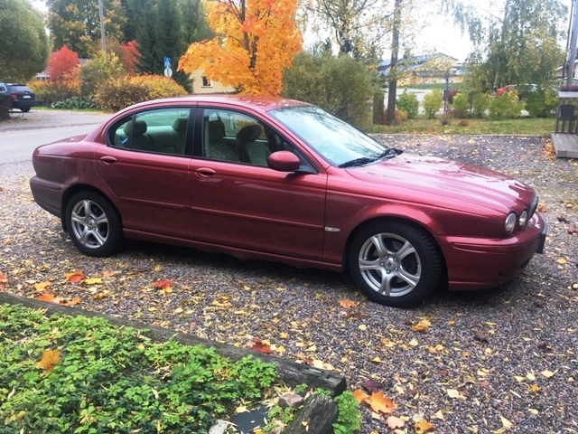

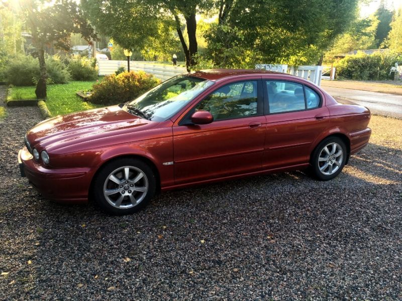

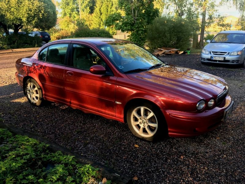

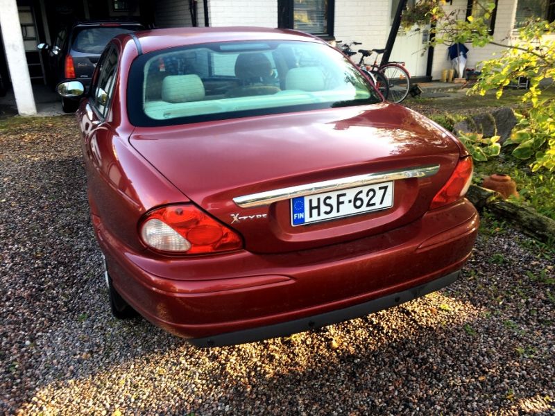

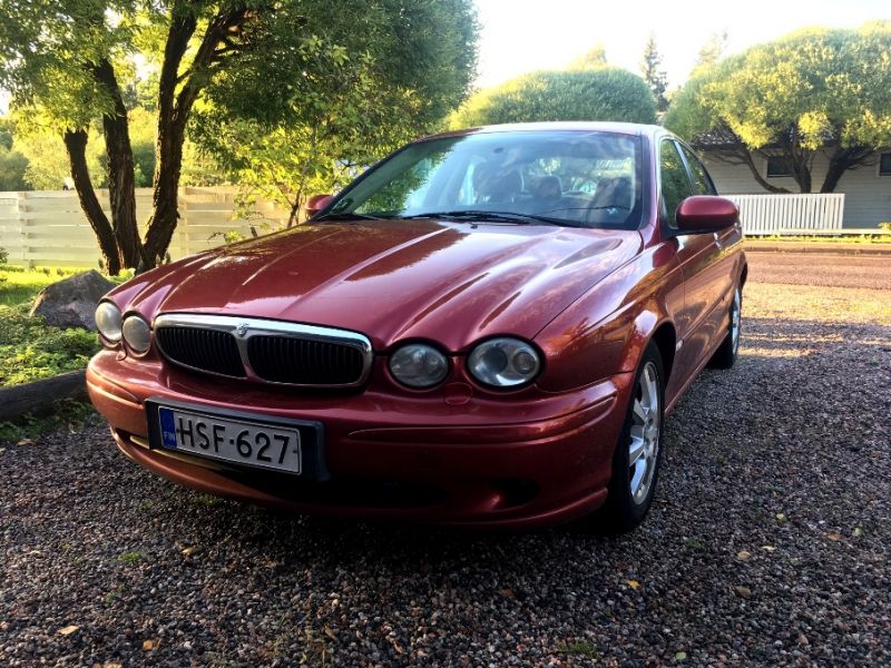

On tullut oltua vaiti tällä palstalla aika kauan. Nyt ajattelin avata sanaisen arkkuni ja palata syksyyn 2019 jolloin olin ajautunut jo todella alas, eli Volkswagen Golfiin asti. Uusi auto oli löydettävä ennenkuin totaalinen rappio musertaisi minut. Koin valaistuksen joka juonsi juurensa aina lapsuuteeni asti. Joten tsekatkaa stooria ja nauttikaa & kommentoikaa. Lisään aina uuden tarinan osan päivittäin, tai ainakin parin päivän välein, joten pysykää topicissa kunnes päästään helmikuuhun 2021.
15. SYYSKUUTA 2019
Jaguar on merkkinä yksi haaveautostani siitä lähtien kun alle 10 vuotiaana näin Järvenpäässä kadun viereen pysäköidyn Jaguar XJ-6:n. Jokin siinä vaan osui nuoren pojan sieluun ja omistajan osuessa paikalle sain vielä pienen kyydinkin Jaguaarin kyydissä. Olin myyty.
Jossain vaiheessa havahduin kun eteen sattui kovasti vanhan XJ:n näköisiä "retro-Jakuaareja" ja otin selvää mistä on kyse. Elikkäs Fordin ostaessa aikoinaan Jaguarin alettiin Mondeon pohjalevylle ja tekniikalla tekemään näitä ns. "kansan Jaguaareja". Auto Wiki kertoo seuraavaa:
Jaguar X-Type on Jaguarin ensimmäinen auto keskikokoisten perheautojen luokassa. Se esiteltiin helmikuussa 2001. Mallin suunnittelussa käytettiin hyväksi emoyhtiön tuotteita ja X-Type jakaakin pohjalevyn Ford Mondeon kanssa. Muu suunnittelu on toki Jaguarin omaa, ja auto onkin aivan oma tuotteensa sekä ulkonäön, tyylin että ominaisuuksiensa puolesta.
X-Type tuotiin markkinoille vuonna 2001. Kohderyhmät olivat BMW 3-sarjan ja MB C-luokan -asiakkaat, mutta myös Jaguaristit, jotka syystä tai toisesta halusivat siirtyä pienempään malliin. Malli suunniteltiin vastaamaan Jaguariin yleisesti liitettyjä laatu- ja ominaisuusodotuksia. Alkupään mallit olivat kaikki 4-ovisia sedaneja, ja niissä oli kaikissa neliveto. Koneina käytettiin 2,5- ja 3,0-litraisia V6-koneita, 194 ja 231 hv.
Maaliskuussa 2002 mallisto kasvoi etuvetoisella 2,1-litraisella niinikään V6-koneella.
Mallisarjaan tuotiin sittemmin myös kaksi varsinaista Jaguar-uutuutta: 2-litrainen diesel (ensimmäinen Jaguarissa) sekä farmari (Estate). Dieselvaihtoehto oli tosin ollut jo mielessä AJ6-konetta suunniteltaessa ja sen materiaalivahvuudet oli suunniteltu myös dieselvaihtoehdon mahdollistavaksi. 1980-luvulla dieselvaihtoehdosta katsottiin kuitenkin vielä parhaaksi pidättäytyä. Vuonna 2006 mallivuodelle tuli vielä uusi 2,2-litrainen turbodiesel, joka on osoittautunut 2.0D:n kanssa hyvin suosituiksi vaihtoehdoiksi. X-Type on löytänyt asiakkaita ja ostajia vanhoista jaguaristeista, mutta ennen kaikkea se on tuonut merkille uusia asiakkaita. X-Typeä arvostetaan toisaalta tyylin ja sukujuuriensa takia, toisaalta järkevän 'entry level' -hinnoittelun vuoksi, yhdistettynä mainioihin ajo-ominaisuuksiin. Laadullisesti X-Type on selvinnyt erittäin hyvin. X-Typeä valmistava Halewoodin tehdas Liverpoolissa (jossa Ford aikaisemmin valmisti Escort-mallia), on jo kahteen kertaan voittanut JDPowersin tuotantolaitoksen laatupalkinnon.
Syksyllä 2007 esiteltiin mallivuodelle 2008 facelift-malli. Valmistajan mukaan kaikkiaan 500 osaa on uusittu. Uutuutena esiteltiin 6-portainen automaattivaihteisto yhdistettynä 2,2-litraiseen dieselmoottoriin. Ulkoisesti suurimmat muutokset tapahtuivat etusäleikössä ja puskureissa. Uusi malli tuli Euroopassa markkinoille maalis-huhtikuussa 2008 ja sitä valmistettiin aina vuoden 2010 kevääseen saakka
Välihuomautus: Uutena Jaguar X-type 2,0D maksoi jotakuinkin 40 000€
Kävin katsomassa aika monia yksilöitä näitä, mutta hinta oli liian korkea jos oli tyyppiviat unnossa, mutta viimein löytyi hyvä yksilö, jossa oli hinta kohdallaan ja ei mahottomasti tekemistä. Koeajossa tuntui ekaa kertaa että tämä se on, ja kun myyjnä oli viehättävä nuori neito, joka ymmärsi että hinta ei ollut kuntoon nähden kohdallaan niin pääsimme pian yhteisymmärrykseen mikä on myyntihinta.
Eli hieman tekemistä riittää, muttei mitään toistaiseksi käyttöä haittaavaa. Siitä myöhemmin lisää. Tässä pari kuvaa eiliseltä:

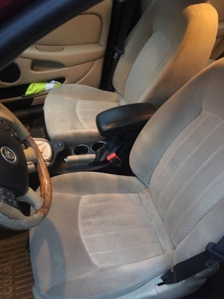

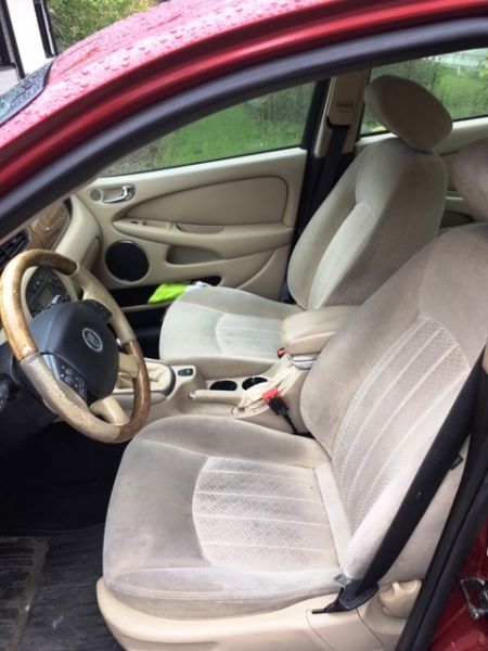

Yksi osatekijä siihen miksi Jaguar oli korin kuntoon nähden edullinen,
oli sisustan kunto. Yleissilmäyksellä se on siisti, mutta kun tarkemmin
katsoo, niin alkaa hieman virheitä löytymään. Sisusta on alcantraa ja
väriltään pääosin klassinen mummokalsarin beige, eli perhanan arka väri.
Tehosteena sisustuksessa on musta, joka on lattiamaton ja kojelaudan
päällisen väri. Kuskin penkki on ns. horo eli keikkuu ja on väljähkö.

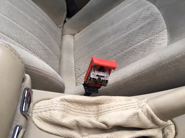

Lisäksi siihen integroidun turvavyön vastakappaleen kuori puuttuu ja
toimii hieman takkuilleen, mutta kuitenkin toimii.

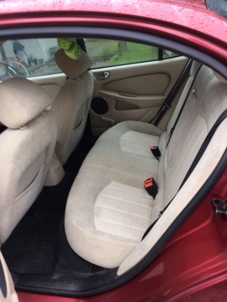

Takapenkki on koirankarvoissa ja muutenkin penkit ovat likaiset ja
nuhjuiset. Muutenkaan autoa ei olut varmaan ikinä imuroitu edellisen
omistajan aikana, ei ainkaan montaa kertaa :lol: No, penkithän voisi
pestä, ja sitä ajattelenkin, mutta eteen sattui sopivasti yksi purkujagge
jossa oli ehjät ja siistit mustat alcantra penkit, joissa kuskin penkin
turvavyön vastakappale oli ehjä. Hinta oli vähintäänkin kohtuullinen ja
mietin että kun nuo penkit pesee ihan ammattilaisen toimesta, niin lika ei
näy niin nopsaan kuin beigessä. Samasta purkuautosta myös löytyi musta
keskikonsolin takaosa jossa on kyynernoja, niin saa senkin mustaksi.
Palaan myöhemiin tähän penkkienvaihto operaatioon kun se on
aktuellimpi.

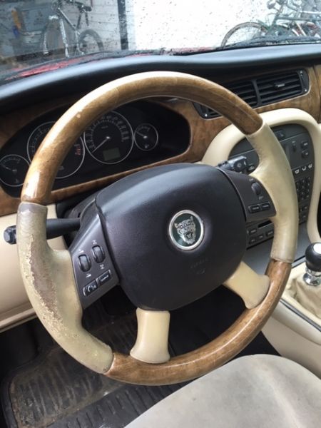

Muita sisustan puutteita oli kulunut ratti, joka näyttää myös likaiselta.
Perusteelinen putsaus ja nahkaosien maalaus mustaksi ensiavuksi. Ostan
uuden ratin, jos eBaysta tulee eteen tai löytyy Suomesta purkaamolta.
Tarkoitus olisi ostaa siis uusi musta/jalopuu ratti.

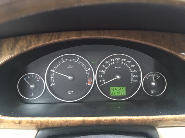

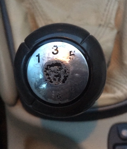

Vaihdekepinnupi on myös todella kulahtanut, joku hiplannut sitä urakalla
näihin kilometreihin nähden (231 tkm), eikä ole trafin papereiden
perusteella syytä epäillä lukemaa.

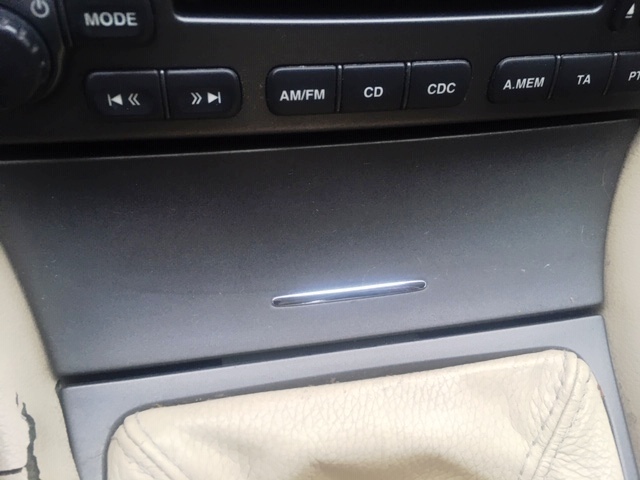

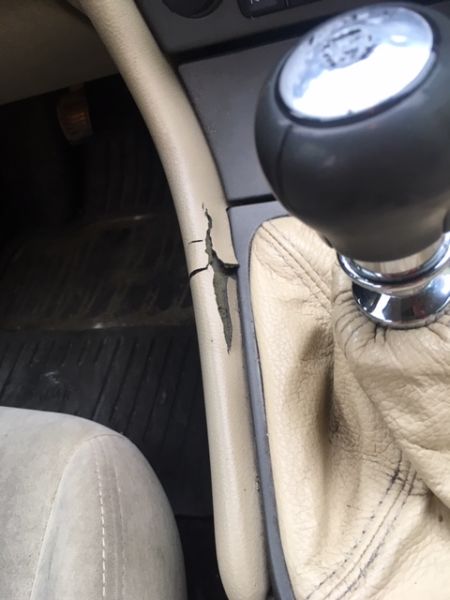

Olen kovasti mieltynyt tähän mittariston ulkoasuun, il classico
Keskikonsolissa jossa ilmastoinnin ja soittimen paneli, niin reunassa
hieman hapertumaa. Pitäisi kai jollain vinyylikitillä paikata ja samointein
sitten maalata mustaksi, niin ei paikkaus pistäisi silmään niin pahasti. Olisin
uusinut koko reunuksen, jos olisi ollut irrotettava oma osansa.
Mutta jos tuon haluaisi vaihtaa, niin pitäisi koko kojetaulun alaosa vaihtaa.
Liian iso homma.

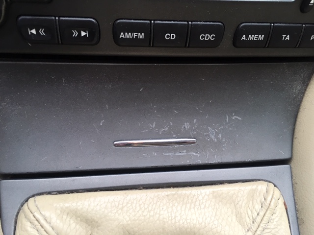

Tuhkakupin kanttakin on joku kynsinyt siihen malliin, että ollut kova tarve
saada kännykkä pian lataukseen :lol:

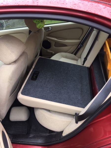

Tässä on muuten myös alaslaskettavat takaselkänojat, jolloin tavaratilalle
tulee mittaa 180 cm. Täytyy kokeilla kuinka hyvin maastopyörä mahtuu
kyytiin :D

Ja sitten urakan tulosta... Sisusta ennen ja nyt:
Vanhat etupenkit:
Uudet etupenkit:
Vanha takapenkki:
Uusi takapenkki:
Samalla vaihtui myös vaihdekepin nuppi.
Vanha nuppi:
Uusi käytetty nuppi:
Lisähuomiona, että nuo alkuperäiset penkit ja nuppi 231 tkm ajetusta autosta ja uudet käytetyt osat yli 300 tkm ajetusta autosta.

Vanja-eno kirjoitti:Elikkäs siis. Vaihdoin autostani penkkisarjan ja käsittäkseni ilman vaurioittamisia tekniikkaan tahi elektroniikkaan ja nyt palaa airbagin varoitus- ja vikavalo. Suoritin tapahtuman seuraavssti. Anteeksi jos on liian yksityiskohtainen sepustus, mutta ajattelin varmuudeksi selostaa kaikki vaiheet, että tiedätte varmasti miten homma tapahtui, eikä tarvitse arvalilla.
Koska istuinten selkänojissa on yhdet airbagit, katsoin tarpeelliseksi ennen apukuskin istuimen irrotusta noudattaa korjausoppaan neuvoa, että irrota akun miinuskenkä ja odota reilusti yli minuutti, ennen penkin alla olevan johtosarjan liitoksen irrotusta. Halusin kuitenkin puhdistuttaa auton lattian ja sisätilat perusteellisesti ammattilaisella, joten ajoin pelkän kuljettajan istuimen kanssa pesulaan. Heti liikkeelle lähtiessä syttyi airbag-vikavalo, mikä olikin luonnollista, puuttuihan toinen etuistuin jossa on selkänojassa siis yksi airbag. Irrotin pesulassa kuskin istuimen myös ja noudatin myös neuvoa akunkengästä sen kanssa. Puhdistuksen jälkeen ajoin tallille, akunkenkä irti, kuskin penkki pois ja uudet penkit paikalleen. Uusien etuistuinten alla oli täsmälleen samanlaiset liittimen vastakappaleet sekä airbagit selkänojissa. Lapsenomaisesti ajattelin että vikavalo tietty sammuu, kun kaikki penkit ovat kytketty. Vaan eipä siis sammu, vaan palaa vikavalo edelleen.
Eli on asia tulkittava nyt niin, että auto on tulkinnut puuttuvan etuistuimen airbag viaksi ja sytytti vikavalon, joka ei sammu ennen kuin vika kuitataan jossain korjaamolla / osaavalla henkilöllä?
Tätä asiaa on nyt hypistelty :D ja homma on nyt hieman avoin. Kaveri kävi testerin kanssa ja sai kaikki muut vikahistorian viat kuitattua, paitsi tätä penkin air bag vikavaloa. Voimaan jää jatkuvat ilmoitukset:
C1414 - Väärä moduulin rakennetaso
C2200 - Vika matkustajan istuimen kiskojen asentokytkimen virtapiirissä
Toivoin ensin, että bagin liitimessä olisi likaa, joten puhdistin sen huolellisesti ja koitin nollata vian, muytta vika ei ollut siinä vaan samat ilmoitukset jäivät voimaan. Päättelin sitten että uuden penkin asentokytkin on viallinen tai johdossa katkos, koska liitin on nyt puhdas.
Aion ottaa vanhasta penkistä asentotunistimen, koska se on toimiva, koska vikailmoituksia ei sillä tullut. Ei kovin paha homma, en vaan saanut sitä tänään tehtyä, koska tunnistin on niitattu rosteriniitillä kiinni. Mulla on vain vanhoja tavallisia metalliteriä, jotka eivät tehonneet niitteihin. Pitää käydä kaupassa ostamassa kunnon terät ja jatkaa touhuamista.

Onko turvavyön kiristimet uusissa ja oliko vanhoissa? Joskus hivenen eri arvot niin sytyttää valon tai herjaa kokoonpanoa? Pikkukulmahiomakoneella lähtee niitit kätevästi pois.

Vanja-eno kirjoitti: C2200 - Vika matkustajan istuimen kiskojen asentokytkimen virtapiirissä
No juu, varmasti on vikaa, kun ei uudessa penkissä ollut asentotunnistinta lainkaan :lol: . Otin vanhasta penkistä asentotunnistimen, ja asensin liittimen moninapaliitinsarjaan, mutta jouduin itse sen asentokytkimen laittamaan aivan toiseen paikkaan kuin alunperin on tarkotettu. Tämä vika kuittaantui kun penkin alla yleensäkin nyt on asentokytkin.
Vanja-eno kirjoitti:C1414 - Väärä moduulin rakennetaso
Tämä ei kuittaantunut, oletan sen johtuvan että kytkin on nyt poikittain penkkiin nähden eikä pitkittäin oikeassa paikassa kuin alunperin. Täytyy vaihtaa koko penkin kiskopaketti vanhasta penkistä uuteen, niin saa asentokytkimen oikeaan paikkaan oikein päin ja kunnolla kiinni.
13.MARRASKUUTA 2019
Nyt on sitten vanha istuimen kiskopaketti uudessa penkissä kiinni ja penkin asentokytkin oikeassa paikassa kiinni niitattuna kuten tehtaan jäljiltä oli. Silti vikakoodi "C1414 - Väärä moduulin rakennetaso" ei kuittaannu eli vika ei ollut siinä.
Kissaforumilta epäiltiin, että sitten ilmeisesti airbagin ohjausmoduulissa (RCM) on häikkää.
Vahva epäilys että se olisi tuo vaalealappuinen boxi tuossa kuvan yläreunassa. Tuo boxi jäi vanhaan istuimeen vielä kiinni ja siinä se toimi. Uuden istuimen boxi on siis vanhemmasta penkistä jossa voi olla erilainen moduuli joka selittäisi väärän rakennetason, tai sitten se on vaan mäsä.
Täytynee lähteä tästä tallille irrottelemaan tuota boxia ja katsoa ehtisikö sen vaihtaa autossa kiinni olevaan penkkiin.
Takaisin kotona.
Mitä todennäköisimmin edellisessä viestissä RCM-moduliksi epäilemäni osa oli RCM-moduli, ainakin kaikki on nyt kunnossa.
Vertasin kissan pois vaihtamani orggispenkin osaa nyt autossa olevan korvaavan penkin vastaavaan ja olivat erilaisia ja koodien perusteella eri ominaisuudet. Selittää modulin väärän rakennetaso vikakoodin. Otin modulin irti orggispenkistä ja irrotin uuden penkin autosta kokonaan (siitä kun alkaa olla jo runsaasti kokemusta ja helpompi värkätä osien kanssa). Vaihdoin modulit ja sitten tuli seuraava pulma eteen. Matkustajan painontunnistajan anturi ja sen liitoskohta RCM-modulilta tulevaan johtoon oli erilainen. Ei siinä auttanut kuin ottaa tuokin antutri orggispenkistä irti ja vaihtaa se uuden penkin vastaavan kanssa. Nämä vaihdokset auttoivat ja nyt kaikki vikakoodit ovat poistuneet.
This case closed, hope so :lol:

Vanja-eno kirjoitti: Kuva
Eli löytyi viime viikolla aikaa ja tilaa laittaa Jagge talliin seisomaan ja eikun ratin maalauspuuhiin. Koska nahkapinta oli jo hyvin kulunut, vetäisin alle kerroksen pohjamallia nahkalle ja päälle sitten Creartec Ledermalfarbete mustaa nahkamaalia pari kerrosta. Tulos oli vähintäänkin kohtuullinen ja täytti tehtävän.
Vertailun vuoksi vielä alle kojelautanäkymä kokonaisuudessaan.
ENNEN:
JÄLKEEN:
