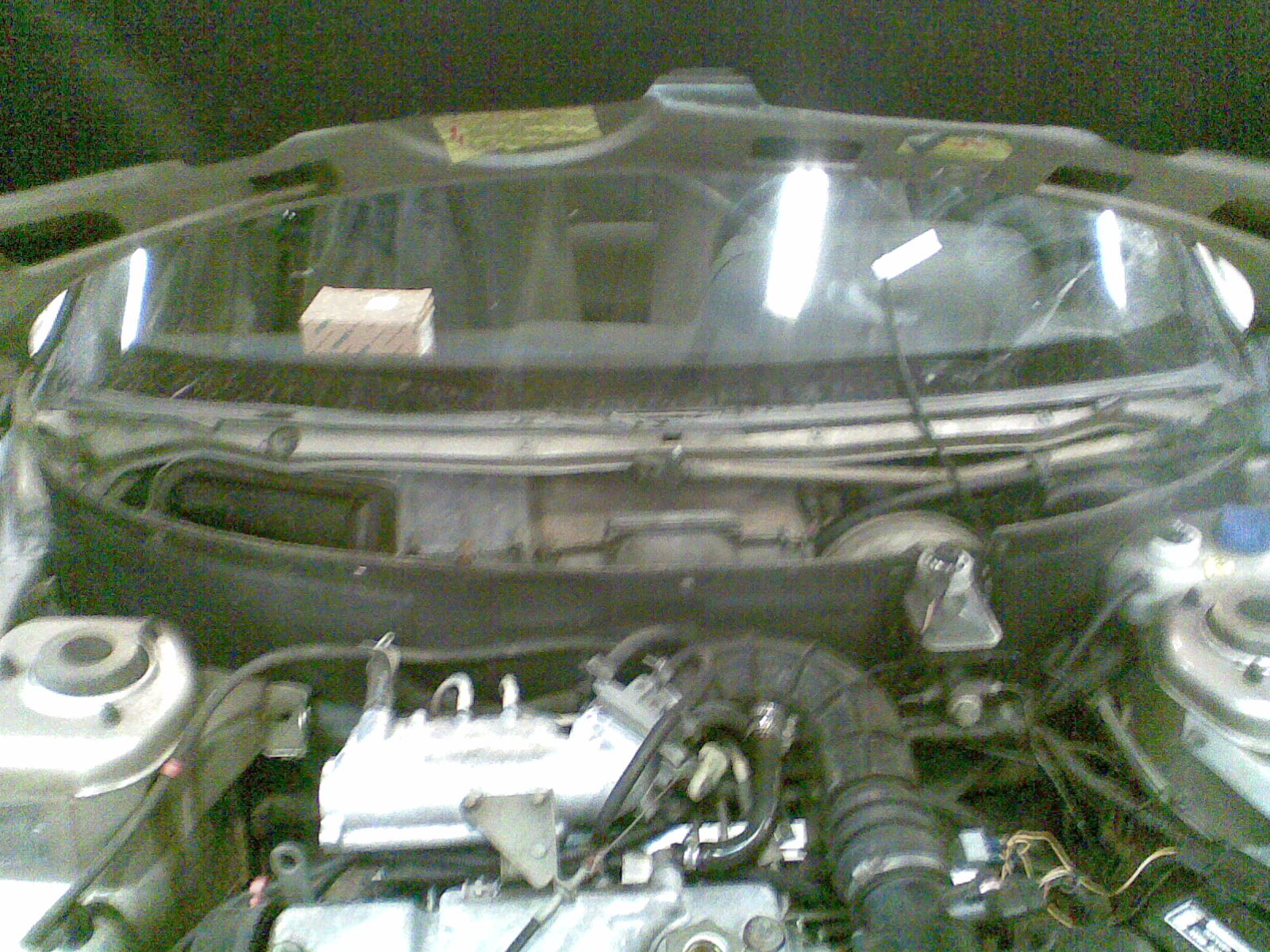

Tervehdys. Miten irroitetaan Lada 112 vm2003 8v lämmityslaitteen puhaltimen moottorin?
Ilmeisesti tässä on vanhemman mallinen lämmityslaite (kuva liitteenä) https://aijaa.com/bBKhcR
Jotenkin pitäisi ilmeisesti saada tuo pahvi edestä pois ?
Olisiko kenelläkään antaa vinkkiä tähän ?

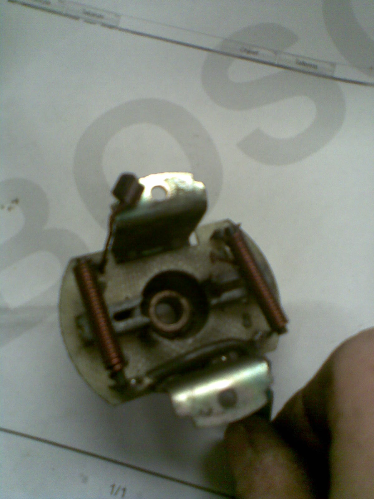

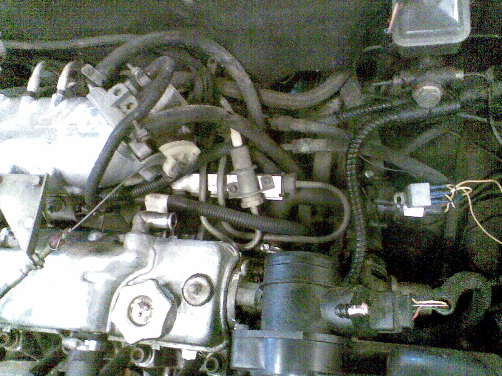

Itse suorotin kutakuinkin näin. ikkunan alusmuovit pois. Imuputki kaasuläpältä pois. Nyt tuo pahvi joustaa jo sen verran eteenpäin että väliin mahtuu, toki ei ole monella (olikohan 8) ruuvilla alareunasta kiinni rintapeltiin. Raottaa puhallinkoteloa auki ja ottaa moottorin pois. En muista katkaisinko johdot vai pujottelinko jostain, maadoitusliitin oli ehkä hankalassa paikassa. Moottori auki ja hiilet näkyviin. uudet hiilet paikalleen ja moottorin voitelu hyvälaatuisella vaseliinilla ja kasaus. Moottori paikalle ja kasaus, tarkista ettei moottori pyörii oikein päin, jos hiilisilta pääsee kääntymään (kuten allekirjoittaneella kerran käynyt) niin moottorin pyörimissuunta muuttuu, silloin pitää johdot kääntää toisin päin. Jos ei viitsi uudelleen purkaa. jaa , eipä saanut kuvia liitettyä??? Aukeaa kyllä tuo Lisää tiedostoja mutta ei lataa niitä tähän??

Kiitoksia tiedosta. En tiedä onko vielä se kotelo jostain kiinni kun siihen kyllä tulee rakoa kun meisselillä yläreunasta vääntää mutta tuntuu niin kuin jostain laittaisi vastaan. Pitääkö se ilmanoton puoleinen kotelo myös aukaista ? Siihenkin tulee kyllä reilusti rakoa

Kaikki ruuvit kun avaa niin saa raotettua, tässä linkki kuviin: https://www.ladakerho.fi/ladaboard/view ... =5&t=46645

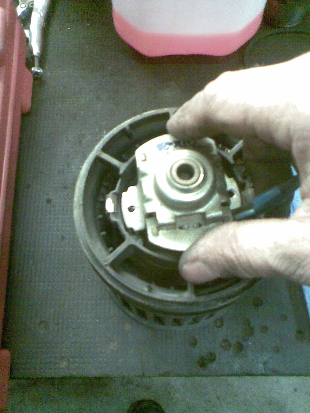

Miten lähtee tuo hiilipakka moottorista irti . Kaksi ruuvia on irroitettu ja se liikkuu vähän akselin suuntaisesti mutta ei lähde irti? Uusi moottori on aivan erilainen ja se ei tuonne mahdu mitenkään. Tässä alkuperäinen moottori on 2108-8101130
Viestit: 10690
Re: Lada 112 vm2003 8v lämmityslaitteen puhaltimen moottorin irroitus
Vedä hiiliä hiukan ulospäin, joskus kun kollektorissa syvä ura niin hiili kiilautuu siihen eikä siksi pääse tulemaan ulos. Ei siinä muistaakseni muuta ole kuin nuo kaksi ruuvia ja jouset jotka painaa hiiliä. Kolme vuotta sitten (tai neljä) viimeksi tuollaisen avasin ja jotain muutakin on sen jälkeen tullut tehtyä...

Kiitoksia. Hiilet on loppu ja toinen hiili lentänyt vi**uun. Aika syvä ura on kollektorissa. Tuntui vähän oudolta kun autolla ajettu vasta alle 95000km ja muka hiilet jo loppu.
