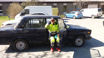

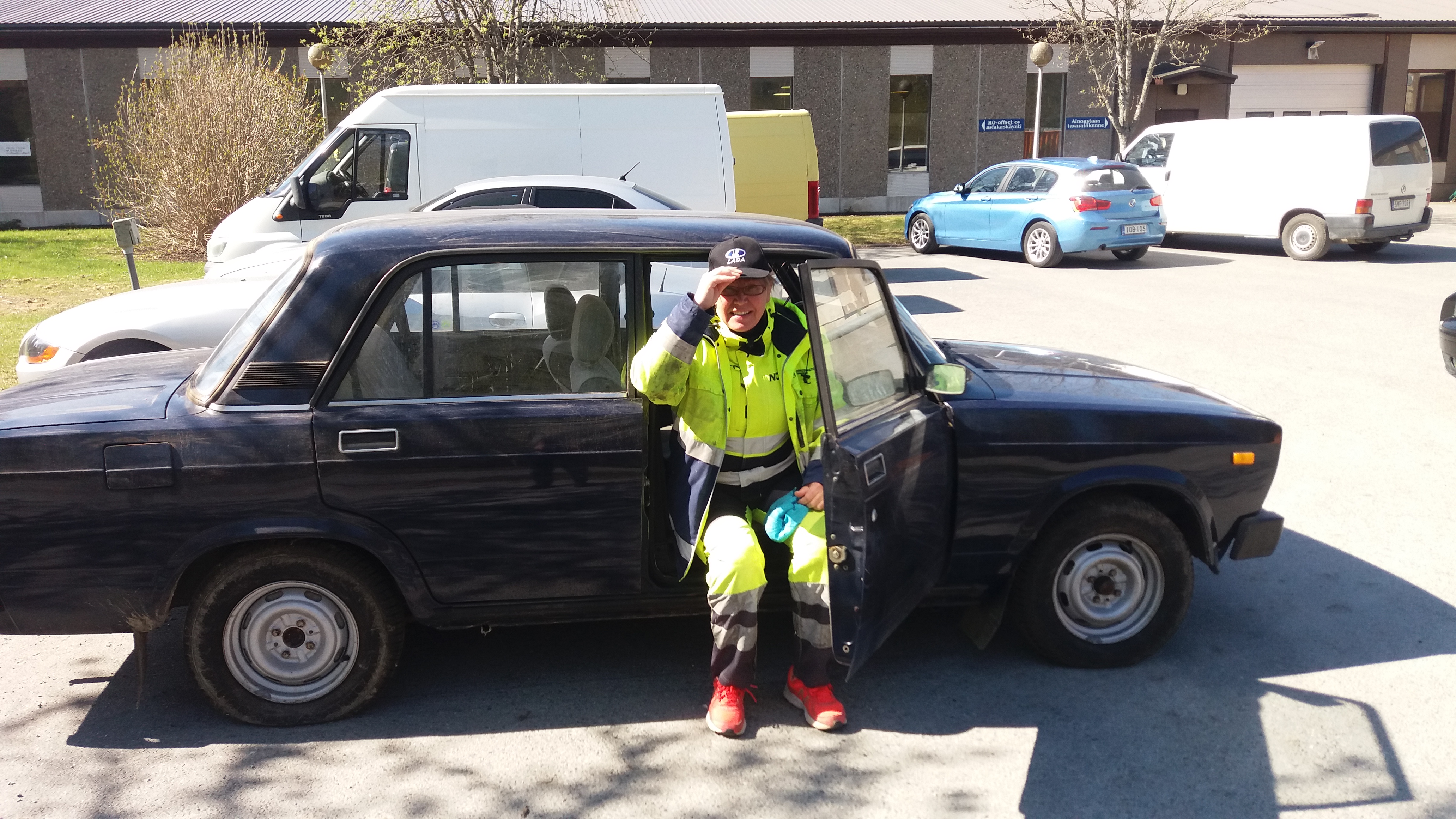

Heipä hei kaikille.
Tässäpä uusi kerholainen, vailla mitään tietämystä siitä, mitä tuli kotiin trailerin kyydissä.
Projekti siinä vaiheessa, että auto käy, käyntiääni on nätti, koeajo tehty ja leimalle ois hinku.
Kyseinen auto seissyt yli 10 v ladossa, ja aika juntturassa vehje onkin ollut.
Nyt on laitettu uutta osaa ja katsottu tekniikkaa kuntoon.
Kevät 2019 ja minä, traileri
