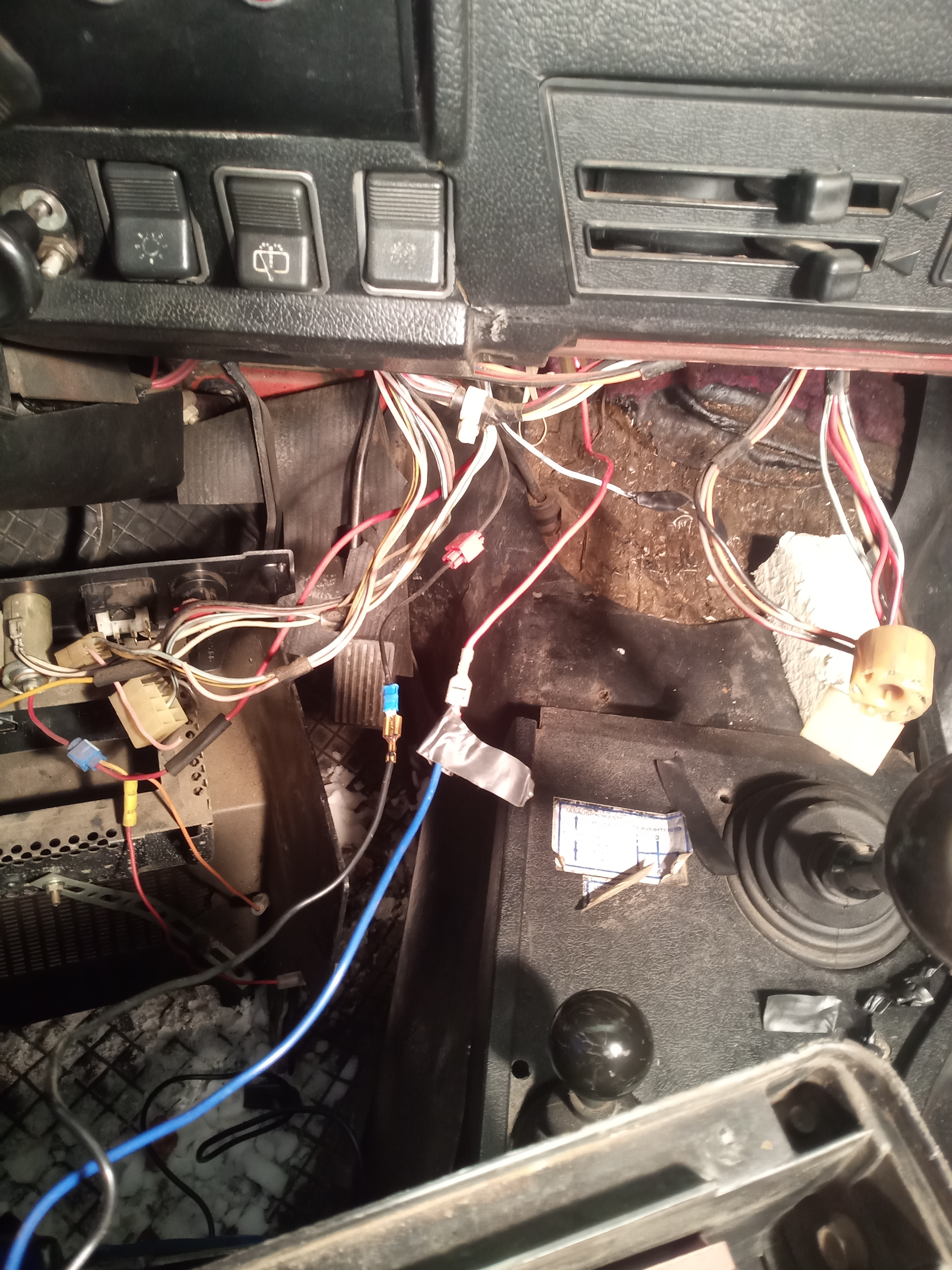

Ladan sähköjä on pitänyt roplata pariin kertaan. Kabiinista löytyy vaikka minkälaista rosvoliittimillä jatkettua johtoa ja joitain muita ihmeellisyyksiäkin on tullut vastaan. Vasemman puolen lyhyt ajovalo alkoi temppuilla. Ensin auttoi kun kävi vähän polttimon kantaa hieromassa paikalleen jolloin valo syttyi taas. Loppuviimein tämäkään ei enää auttanut, joten aloin katsella sulakeboksin suuntaan. Ilmi kävi, että ajovalolla ei ollut sulaketta ensinkään, ja hyvinhän tuo taas pelaa ainakin toistaiseksi kun sille sulakkeen sai. Ihmettelinkin jo auton oston jälkeen, mikä on tuo tyhjä paikka sulakeboksissa mutta sen selvittäminen vähän jäi... Nyt vain kauhulla odotan sitä hetkeä kun joskus alan nuita sähköjä katsella kuntoon, koska ei taida luvata kovin hyvää sekään että ajovalo toimii hetkittäin ilman sen sulaketta... Voisikohan vasemman puolen valon virrat olla otettu rosvolla oikealta valolta vai tuleeko muita valistuneita veikkauksia mistä voisi olla kyse?

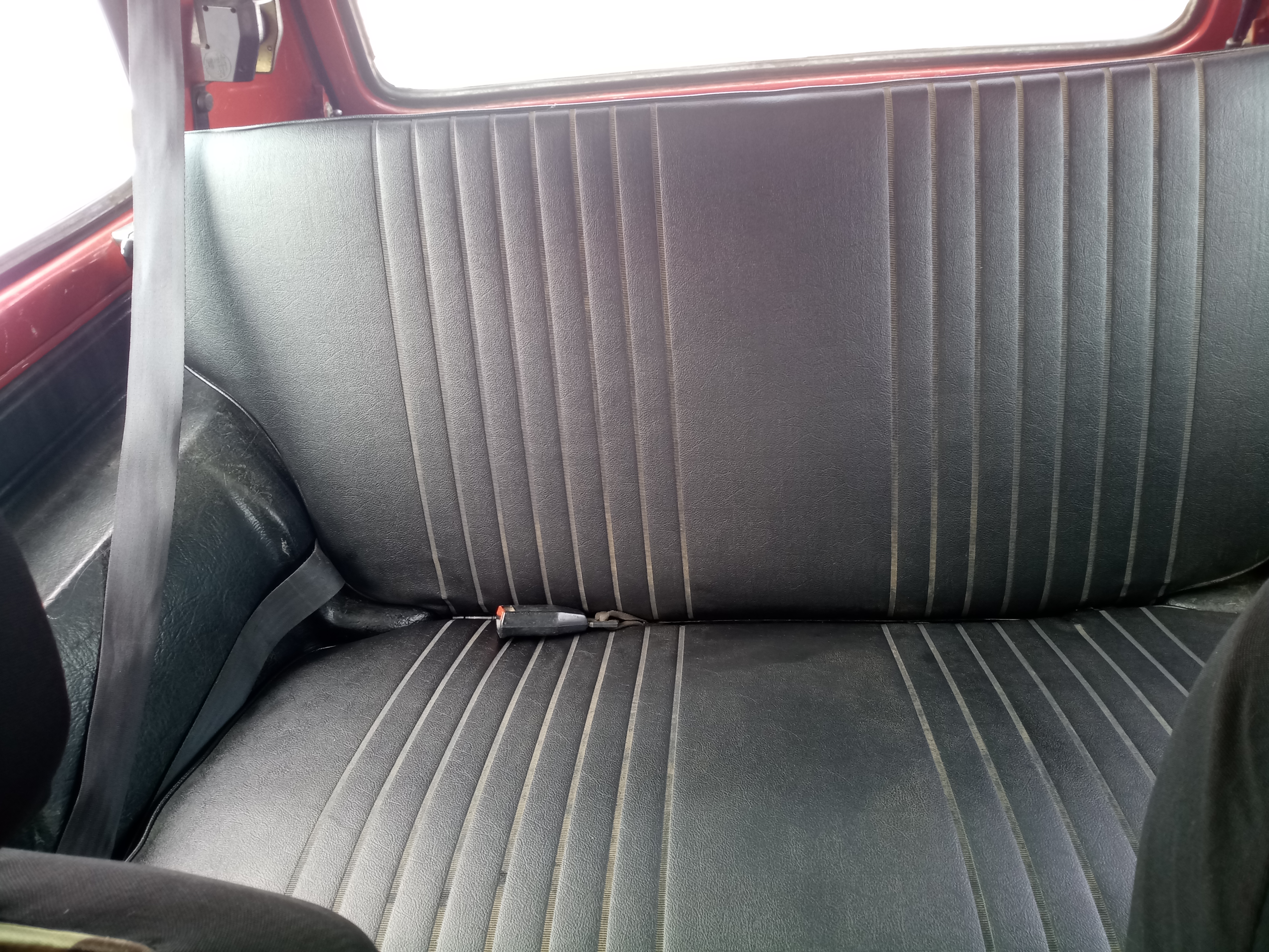

Takapenkin plyysipäällistä poistaessa alta paljastui sen verran siistin näköinen nahkapenkki että sitä en raaskinut peittää maastokuviolla.
