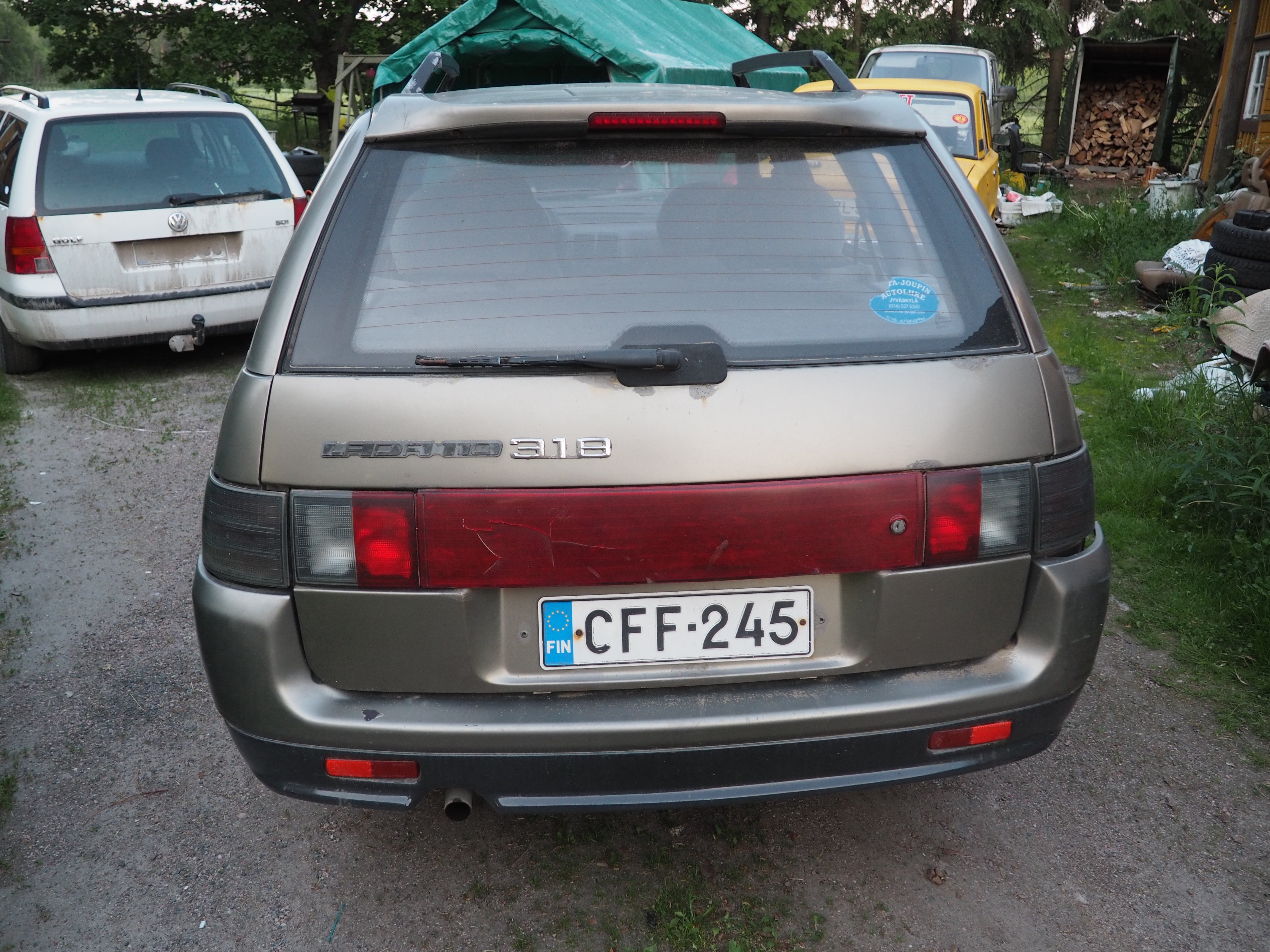

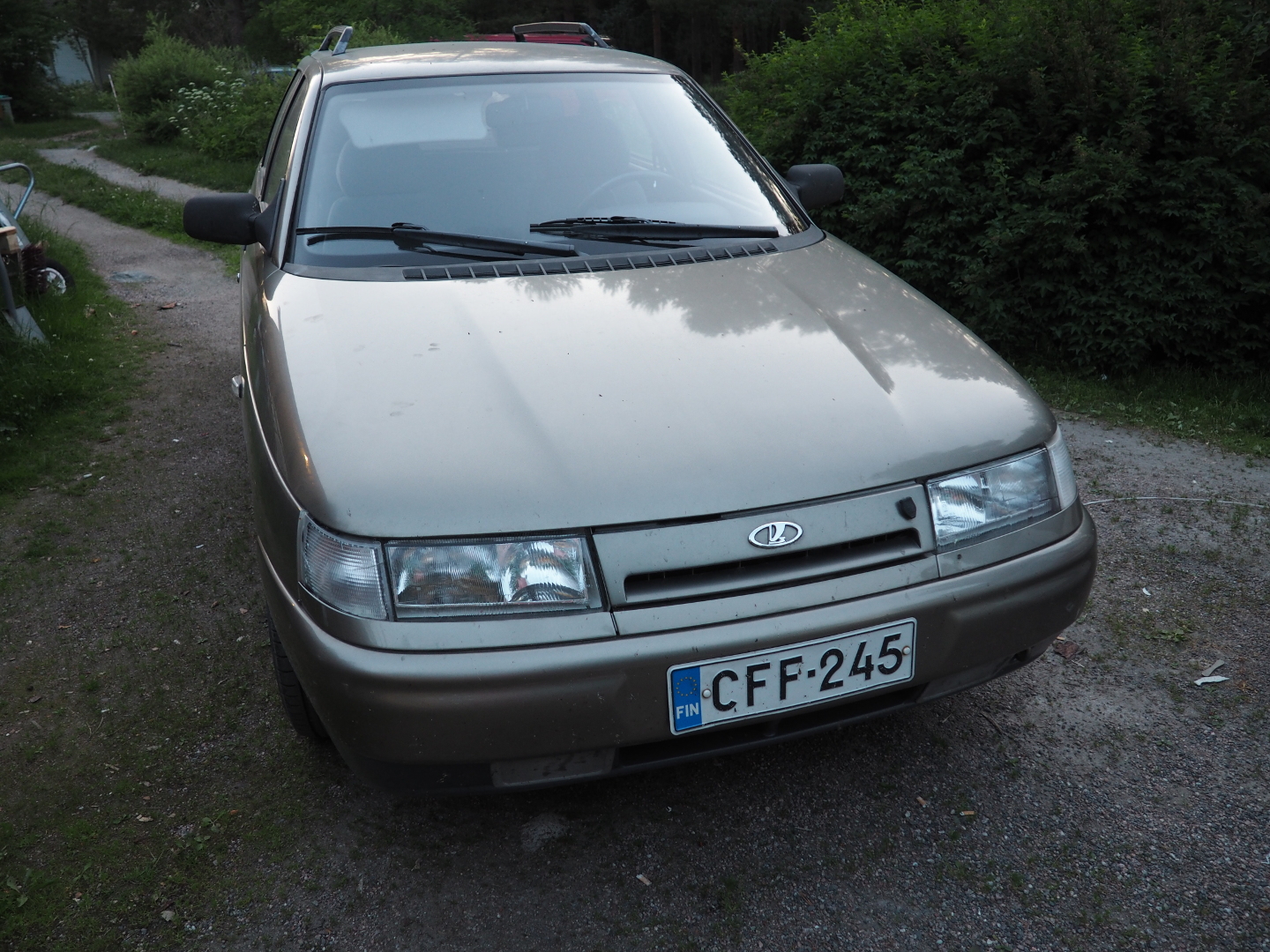

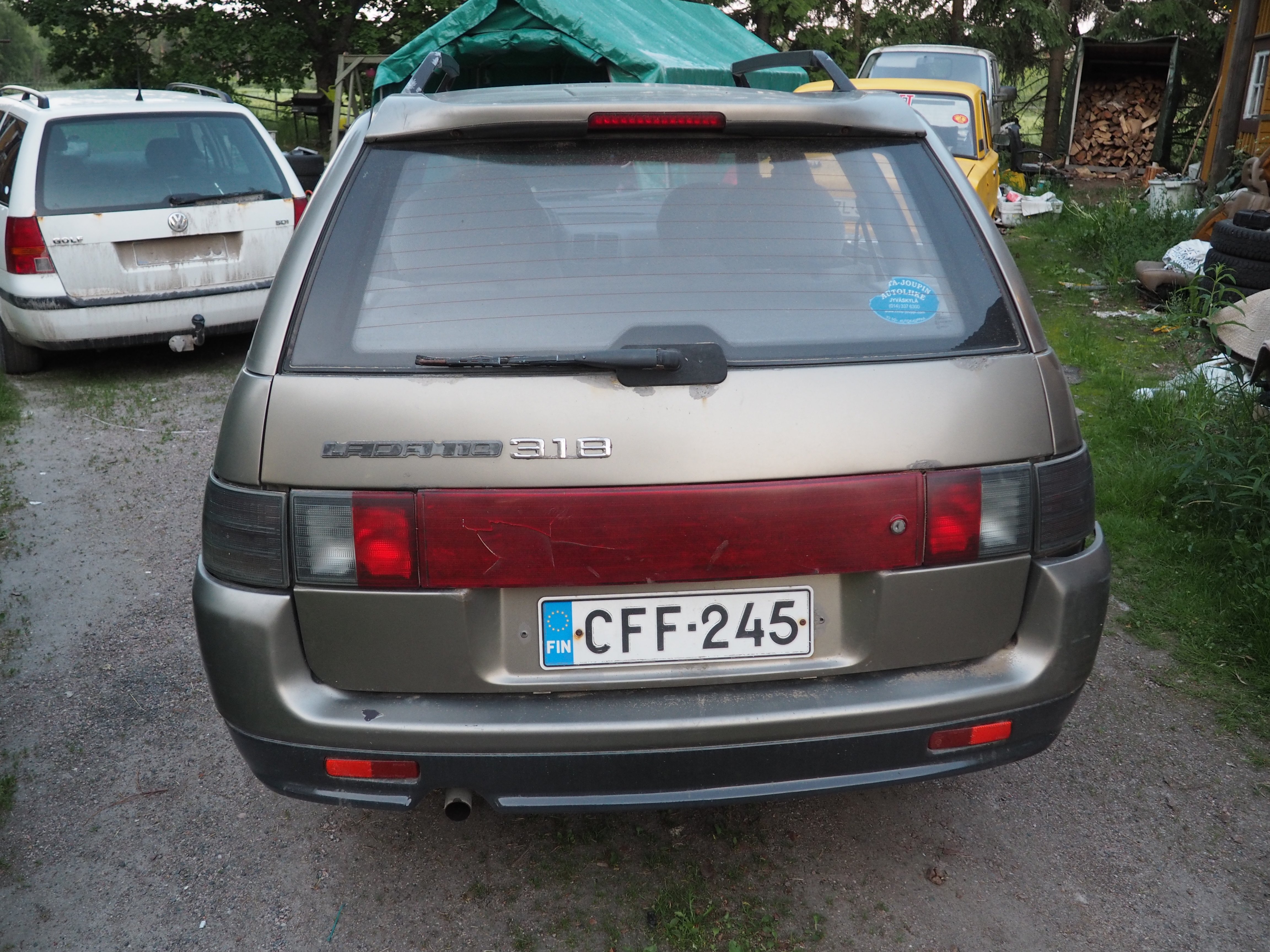

Kesälomareissulla Pohjois-Savossa, tuli saunan ja muutaman oluen jälkeen taas huvikseen selailtua nettiauton lada-tarjontaa ja vastaan tuli tuommoinen hyvä (halpa) yksilö. Kuvat olivat vähän epäselviä ja myyntitekstistäkään ei nyt kovin paljoa irti saanut, mutta kai sitä nyt katsomassa vois käydä, jos ei muuta niin näkeepähän vähän maisemia ajellessa.
Seuraavana päivänä hyvin pikaisen koeajon jälkeen tuli tehtyä kaupat. Ilmeisesti viime vuosina tuolla ei paljoa ollut ajettu, oli ollut vanhalla miehellä kauppakassina jonka kuolinpesästä tämä myyjä oli sen sitten saanut. Kytkin ja jakohihna on kuulemma uusittu muutama tuhat km sitten ja tämä myyjä oli sitten lämppärin kennon vielä vaihtanut katsastukseen. Pahoja ruosteita ei näkynyt, ja talvirenkaat olivat vanhat, mutta melkein käyttämättömät, että ei tätä hirveästi ole talvella suolassa uitettu.
Ulkonäkö on aika rujo, ja pikkuvikoja löytyy kyllä, mutta tekniikaltaan tuntuu olevan kunnossa. Kulkee suoraan, ei kilise eikä kolise ja jarrutkin tuntuu pitävän tasaisesti.
Tästä seuraavana päivänä, kotimatkalla, muutamat pikkuviat alkoivat ilmoittaa olemassaolostaan. Lämmityslaitteen puhallin tuottaa lähinnä ääntä, olisikohan tuon kennon vaihdon yhteydessä jäänyt joku läppä jumiin. Tämä nyt ei olisi niin paljoa haitannut jos edes yksi ikkuna olisi suostunut aukeamaan…
Auringon paistaessa täysillä, lämpömittarin näyttäessä varjossa yli kolmeakymmentä alkoi 400 km kotimatka. Ilmeisesti sympatiasta kuljettajaa kohtaan lada sytytti moottorin vikavalon noin sadan kilometrin jälkeen, ajoon tämä ei kyllä vaikuttanut millään lailla. Tutkitaan kun viitsitään.
Kaiken kaikkiaan ihan hintansa arvoinen peli, ei tästä näyttelyautoa saa kyllä, mutta käyttöpelinä menee oikein hyvin.
