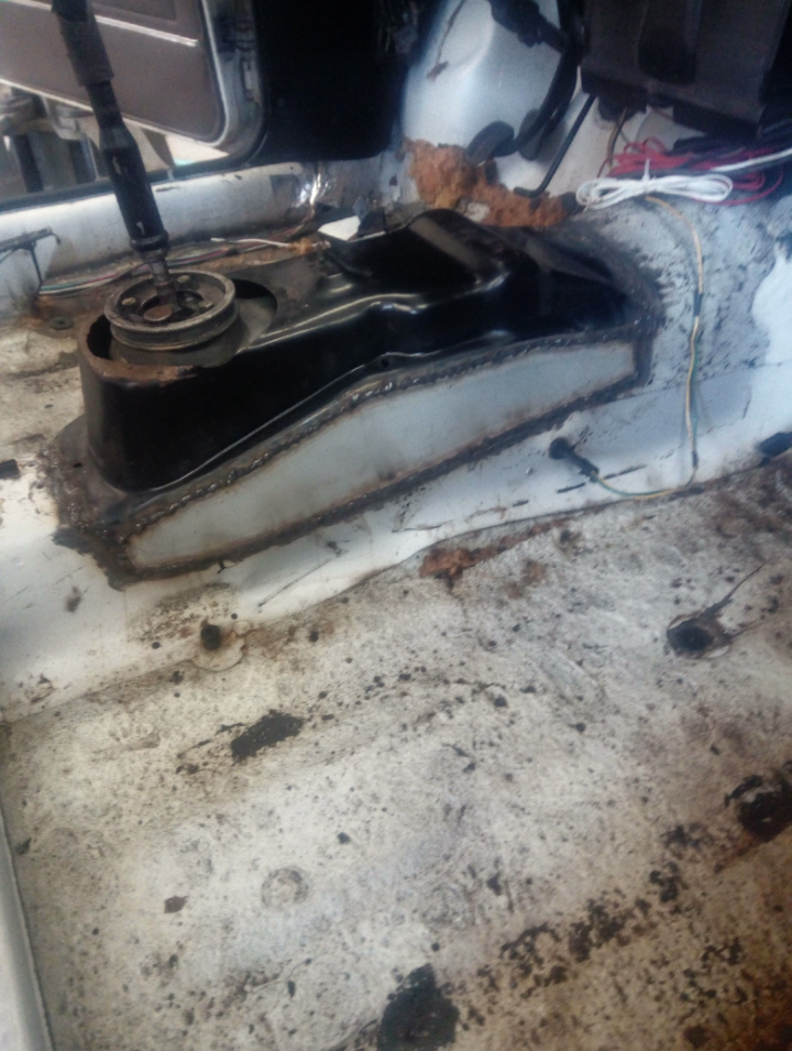

"Laholöytö" jota korjailtu ensin katsastuskuntoon hitsailemalla pohjaa ja sitten aloitettu tekniikanvaihto..
sekalaisia kuvia alla:

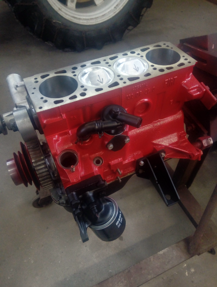

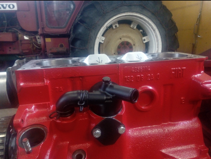

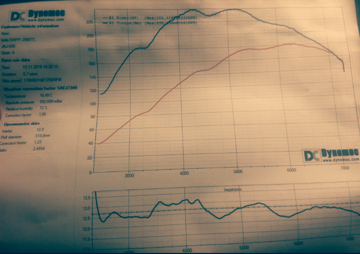

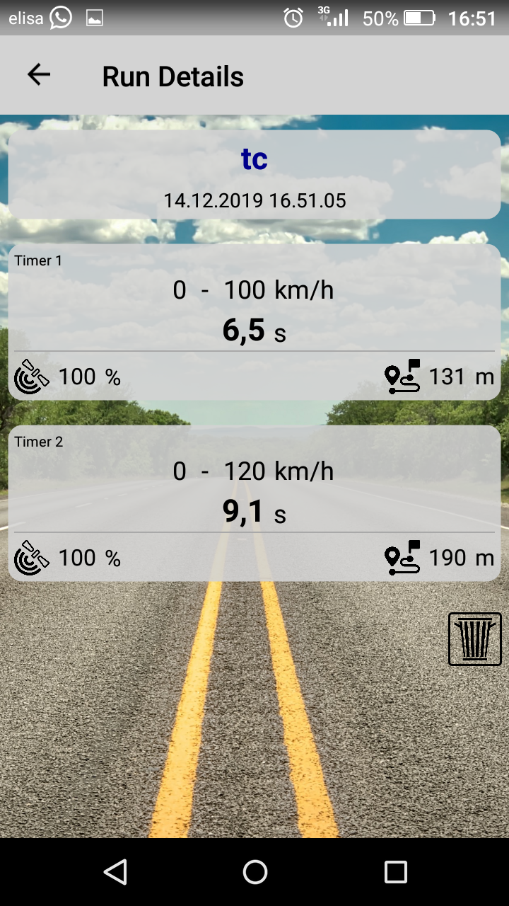

Nyt on penkitetty kertaalleen ja semmonen 180hp/230nm sieltä tuli.
Viimeksi muokannut ziguli, 22.12.2019 0:07. Yhteensä muokattu 2 kertaa.

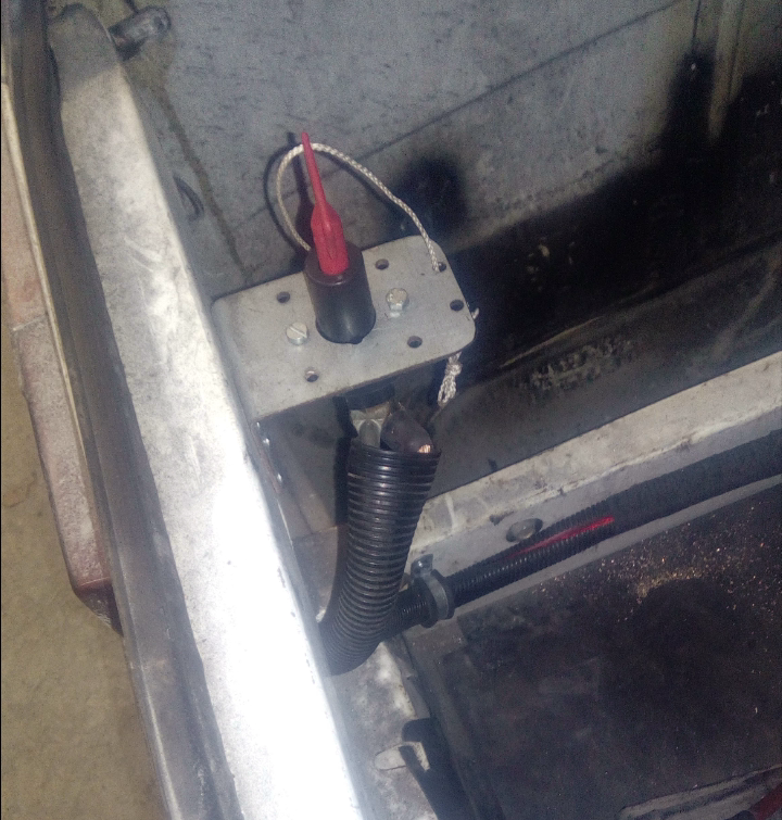

Pientä laittoa taas. Akku siirretty takaluukkuun konehuoneesta tilaa viemästä ja pakosarjan läheisyydestä pois..

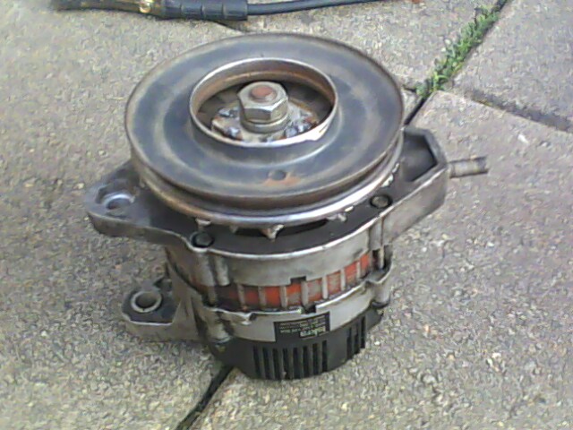

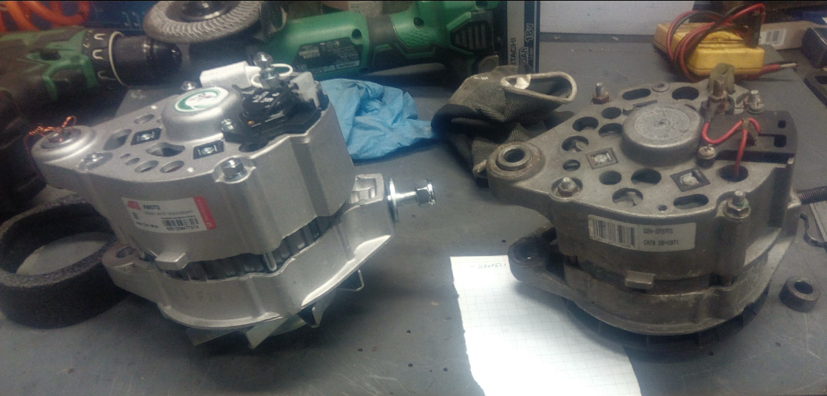

Laturi tai jännitteensäädin paremminkin päätti taas vaihteeksi hajota ja alkoi lataamaan kierrosten noustessa jopa 18v :shock:
En tiedä johtuuko twincamin antamista kierroksista vai mistä, mutta jo kaksi laturia hajonnut tässä koneessa. Nyt 60ah samaran laturi menossa. Seuraavaksi täytyy laittaa jo pienempi hihnapyörä kampiakselille jos ei muu auta. Samalla myös vesipumppu toimeisi paremmin kierroksilla kun ei vatkaisi niin kovin siellä.

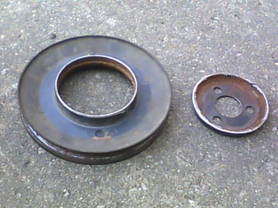

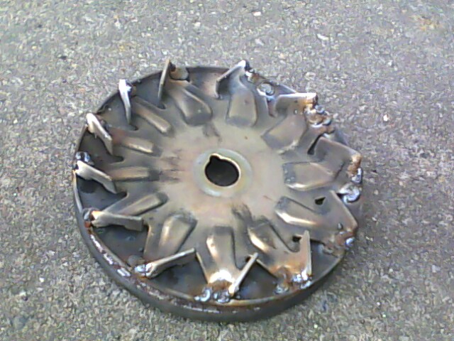

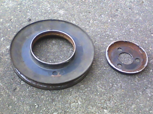

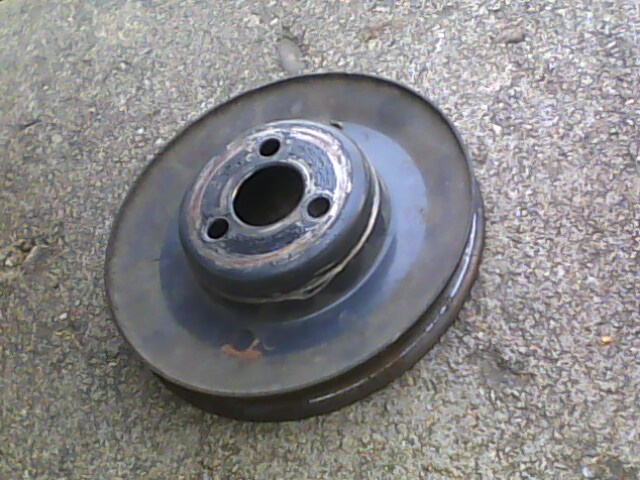

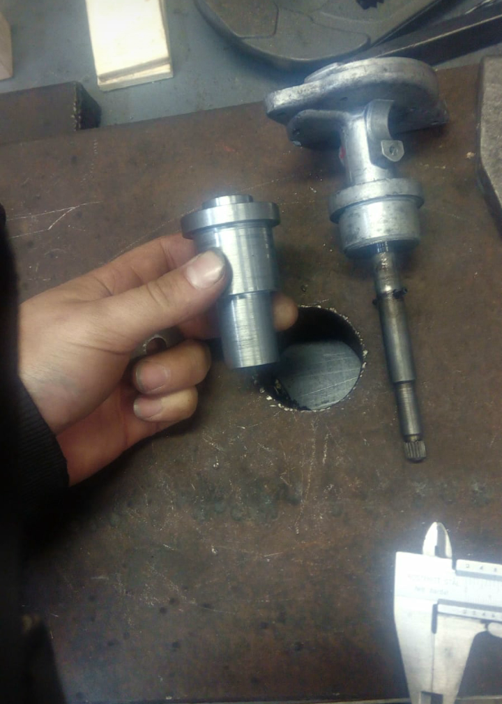

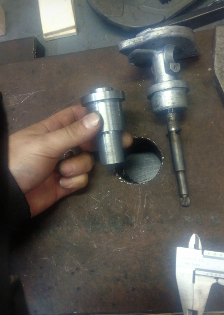

ziguli kirjoitti:Laturi tai jännitteensäädin paremminkin päätti taas vaihteeksi hajota ja alkoi lataamaan kierrosten noustessa jopa 18v. En tiedä johtuuko twincamin antamista kierroksista vai mistä, mutta jo kaksi laturia hajonnut tässä koneessa. Nyt 60ah samaran laturi menossa. Seuraavaksi täytyy laittaa jo pienempi hihnapyörä kampiakselille jos ei muu auta...
Itse olen vaihtanut laturiin suuremman pyörän, toki omassa koneessa en tiedä meneekö vesipumppu liian kovaa...
ziguli
Viestit: 100
Liittynyt: 26.7.2011 11:19
Paikkakunta: Somero
Re: 21013 - 1986 - Fiat twincam - Ikuisuusprojekti
Viesti Kirjoittaja ziguli »
Sorvasitko itse siivapyörän vai sopiko jostain muusta suoraan isompi?
Lada 1200L -89 -> Lada 1500 InterCoolerTurbo.. =D
Lada 2105 1500 TIC jäärata-auto..
Viestit: 10709
Kuten kerholehdem jutttuun laitoin: Vesipumpun pyörä. Kuppi pois "sorvilla". hitsillä kiinni siipiin. Toimiii...

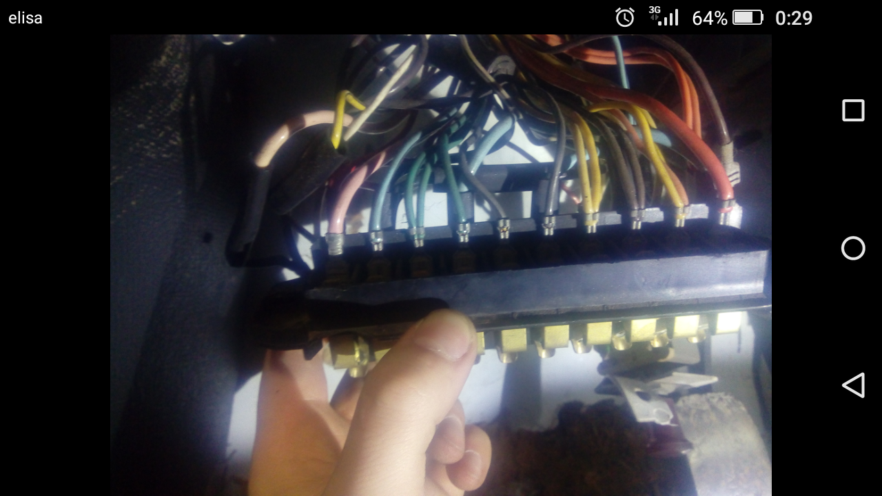

Laturi vaihdettu 60a malliseen ja takaluukkuun laitettu päävirtakytkin.

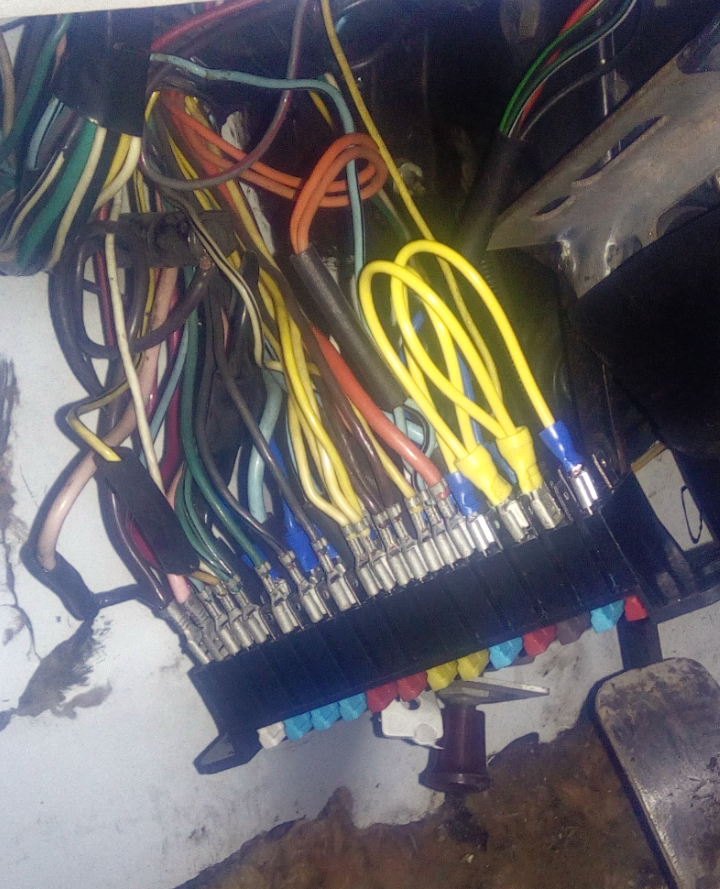

Myös sulakerasia tuli vaihdettua laattasulakemalliseen versioon ja muutama uusi sulakepaikka tuli samalla.
Seuraavaksi kai ostettava vielä uusi tehokas akku ja startti..

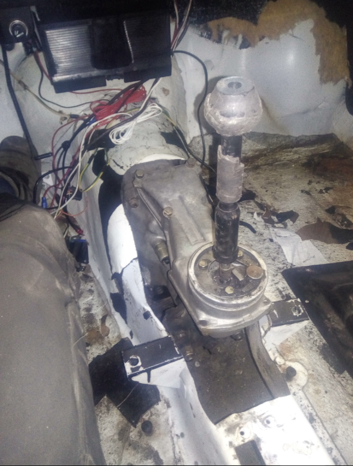

On juu fiatin 5v sileekylkinen "abarth" jatkopalalla.
Keppi tulee just sopivasti käden viereen omaan makuun. Ja kyllä on ihan erimaata kuin ladan laatikko. Lyhyet vaihdevälit ja sopivat välityksetkin tuntuu olevan, vakio 4.3 perän kanssa 100km/h mittarissa niin noin 3000rpm kierroksia 5 vaihteella.

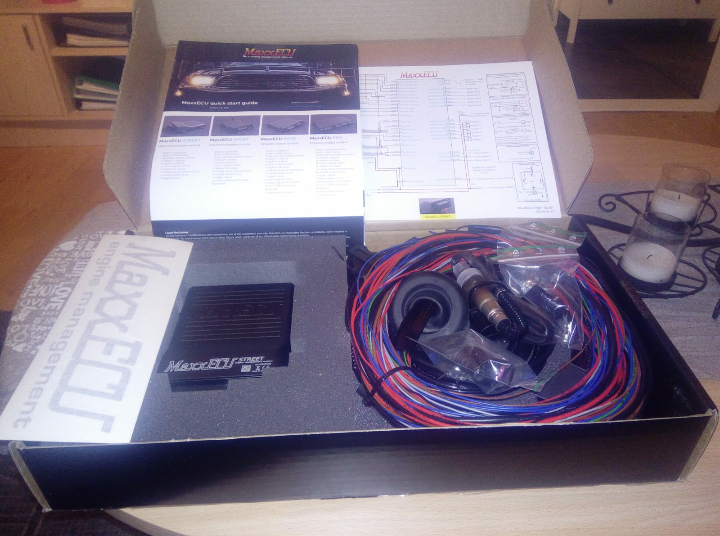

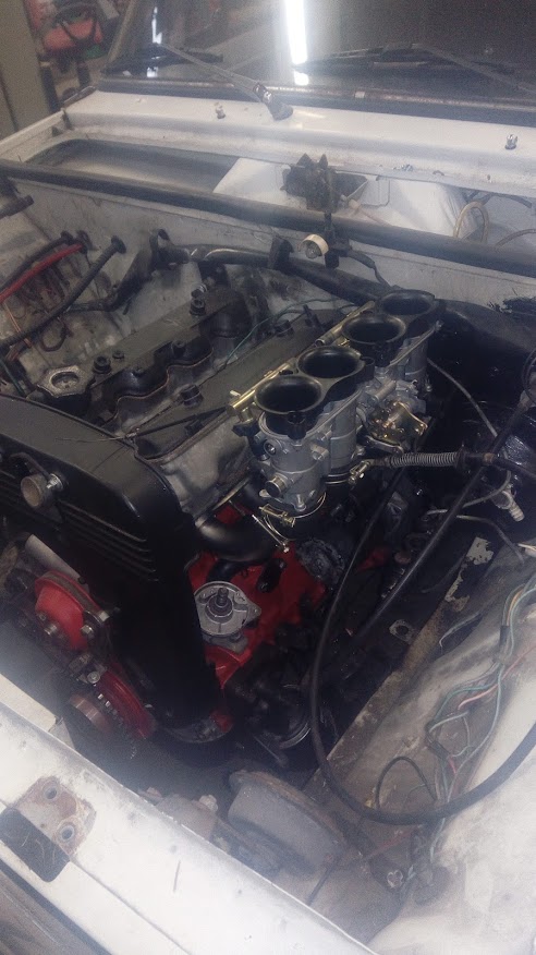

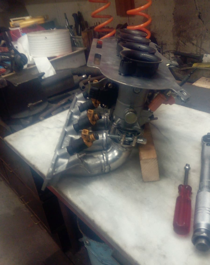

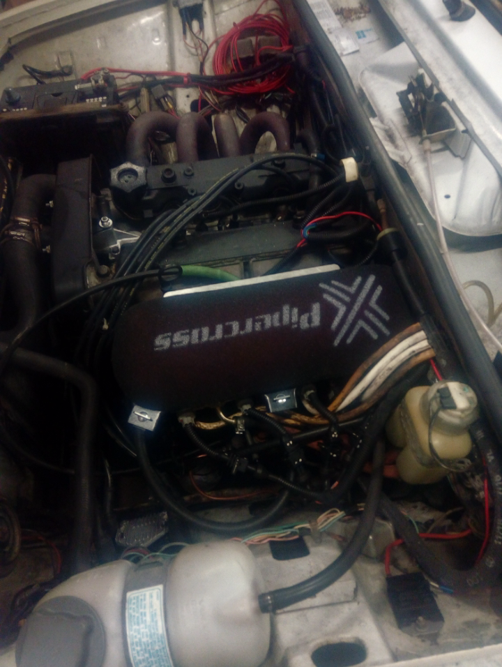

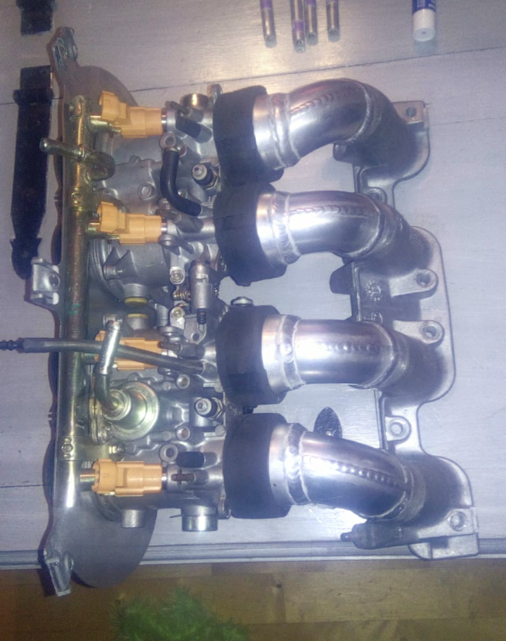

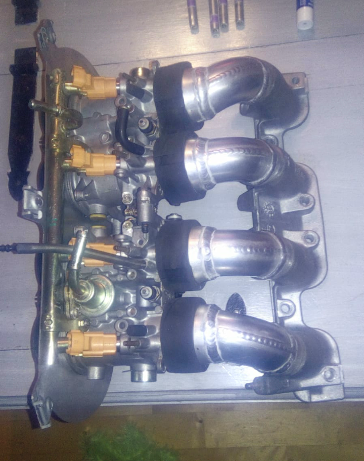

Jäänyt mainitsematta, että moottorinohjauksena on maxxecu street versio ja läppärunkoina yamaha r1:sen läppärungot sovitettuna ruiskucroman imusarjaan. Vakiosuuttimet vain tulppana paikoillaan croman suutinpaikoilla. Suuttimet on 315cc ja bensapumppuna walbron 255l/h malli.
Sytkäpuoli on vag hukkakipinäpuolalla toteutettu.
