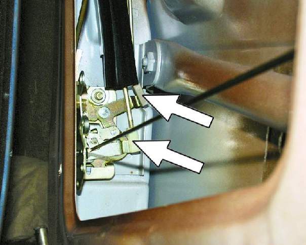

Kuskin oven lukko ei pelaa, olisko jollain kuvia miten siellä pitäis osien olla. Lukkopesä ei siis ole millään tapaa yhteydessä itse lukkolaitteeseen. Muuten ovet tuntuu pelaavan, paitsi takakontin lukkopesään ei avain mene.

Tässä linkki missä on hyvät kuvat ovesta ja järjestys missä puretaan: http://www.autoprospect.ru/vaz/2109-sam ... -dver.html
ja tässä kuvässa nuolella merkitty avas ja lukitus vivut (alempi avaus ja ylempi lukko)
