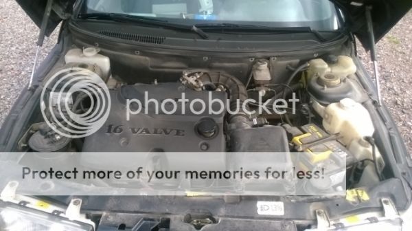

Re: VAZ-2112-2006-1,6 16V-KÄYTTIS
Aktiivihiilipönttö lähempänä keulaa ja ohjaustehostimen öljysäiliö sen takana.
Nyt on saatu ikkunan nostinkin paikalleen. Jokin tosin taisi mennä kasaus vaiheessa pieleen ja nyt ikkuna toimii väärin päin. Tämän lisäksi vielä rutisee ja jonkin verran löysää ennen kuin lähtee liikkumaan. Taisin laittaa tuon hiilisauva osan väärin päin. Täytynee varmaan taas purkaa ja katsoa.
Kuva vielä koneistosta ennen kasausta. Olisi varmaan taas kannattanut mennä helpomalla ja hommata jostain koko koneisto. Tosin laakeri taisi olla vain jotain parin euron luokkaa.
Tuosta vasen/oikea jutusta vielä. Yleensa tuo puoli ilmoitetaan auton kulkusuuntaan nähden, jolloin puhutaan samasta asiasta riippumatta katselusuunnasta. Ts. nuo pöntöt ovat auton oikealla puolella.
