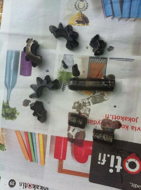

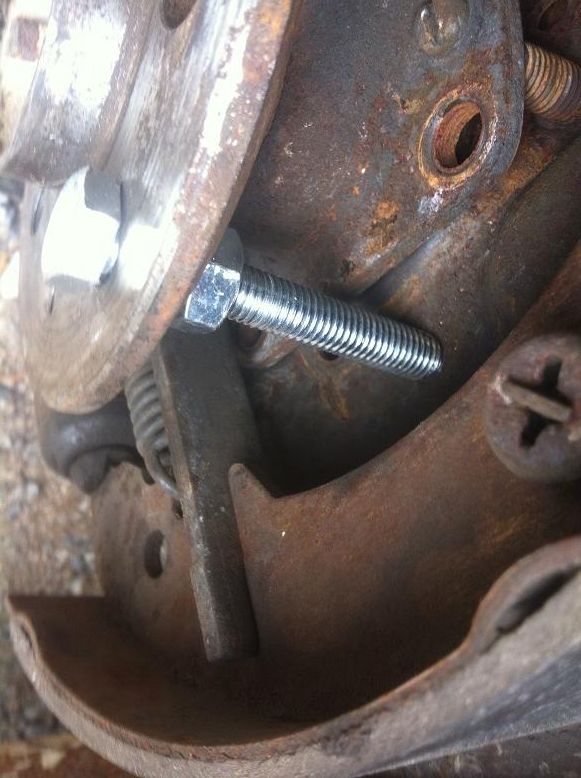

Noniin, vetarit saatu irti eikä tarvittu voimaa tai isoja vasaroita. Koitan laittaa myöhemmin kuvaa tuosta "ulosvedin" virityksestä. Kyllä tuolla jotain oli oikein rikkikin, nimittäin sieltä pohjalta löytyi 2 tappia joista toinen poikki ja 2 pientä hammasratasta. Osien tarkkaa nimeä nyt en tiedä mutta joku varmaan ymmärtää mistä osista puhun. Saako tuosta enää itsetekemllä toimivaa perää vai mitä tuolle pitäisi tehdä?

Tuollaista sieltä löytyi
Ja tuollaisella systeemillä sai vetarit irti. Eli tuota mutteria ruuvataan ulospäin, noita on siis 2kpl, toinen toisella puolella. Tuo pultti on laitettu renkaanpultin reiästä läpi. 17mm kannalla oleva pultti oli sopia tuohon hommaan, pituutta en nyt muista. Tossa kuvassa tuo on siis ruuvattu jo ulos asti.

niin kuin sanoin. tasauspyörästön ristitappi. sit ne rattaat menee miten sattuu sinne ja hajoovat myös
helpoimmalla pääsee kun ostaa uuden murikan.
jollain konstilla kun saat ne kaikki irronneet osat hitsattua yheks möykyks sinne tasauspyörästön kotelon sisään niin saat vielä toimivan kemppilukon, mikäli ei ole romua menny välitysken rattaiden tai laakereiden väliin. tai ei nyt välttämättä tarvii noita palasia sinne laittaa mut jotain lattaa ynnä muuta rojua täytteeks
